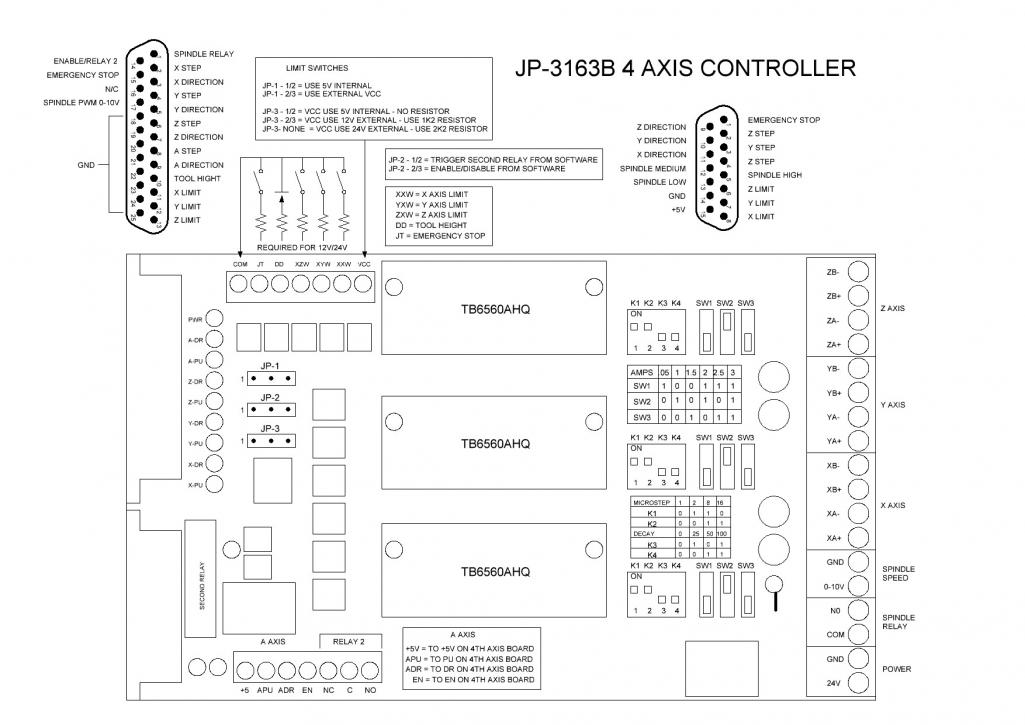

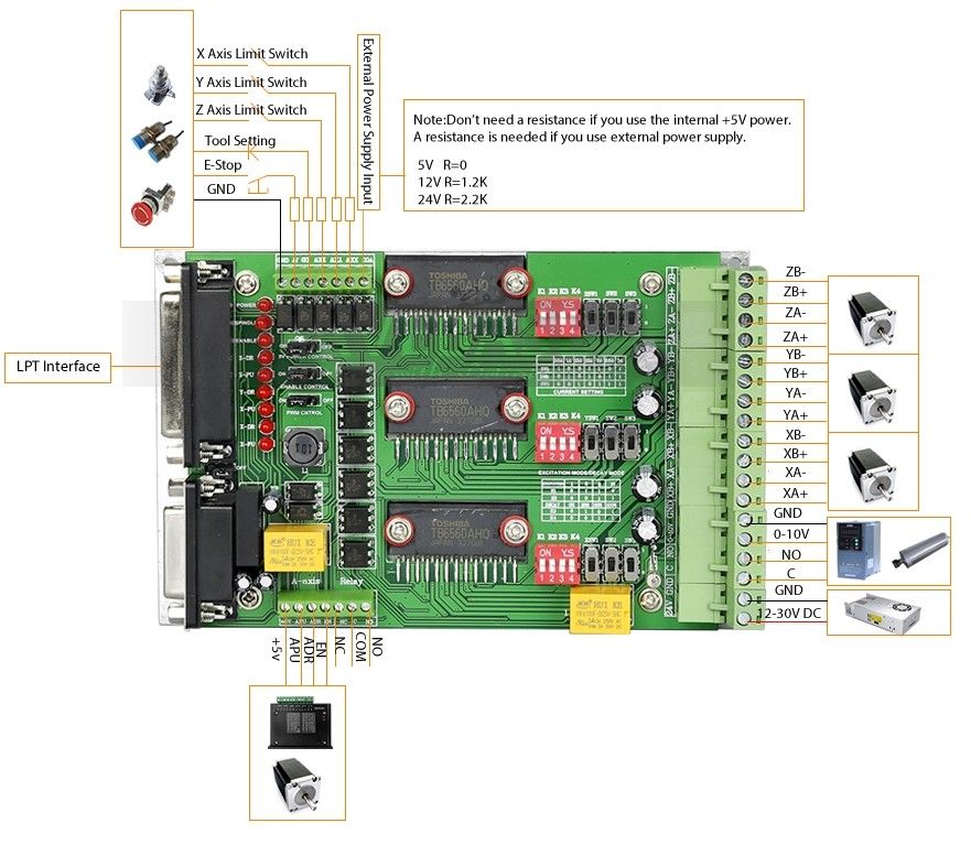

Всем доброго времени.
Помогите разобраться.
Прислали мне китайцы контроллер для 4й оси, и собственно саму поворотную ось.
У меня контроллер 3х осевой с возможностью подключения 4й.
00.jpg (2445 просмотров) <a class='original' href='./download/file.php?id=155204&mode=view' target=_blank>Загрузить оригинал (127.25 КБ)</a>
0.jpg (2445 просмотров) <a class='original' href='./download/file.php?id=155205&mode=view' target=_blank>Загрузить оригинал (105.69 КБ)</a>
1.jpg (2445 просмотров) <a class='original' href='./download/file.php?id=155206&mode=view' target=_blank>Загрузить оригинал (1.48 МБ)</a>
GreenBoard.jpg (2445 просмотров) <a class='original' href='./download/file.php?id=155209&mode=view' target=_blank>Загрузить оригинал (93.08 КБ)</a>

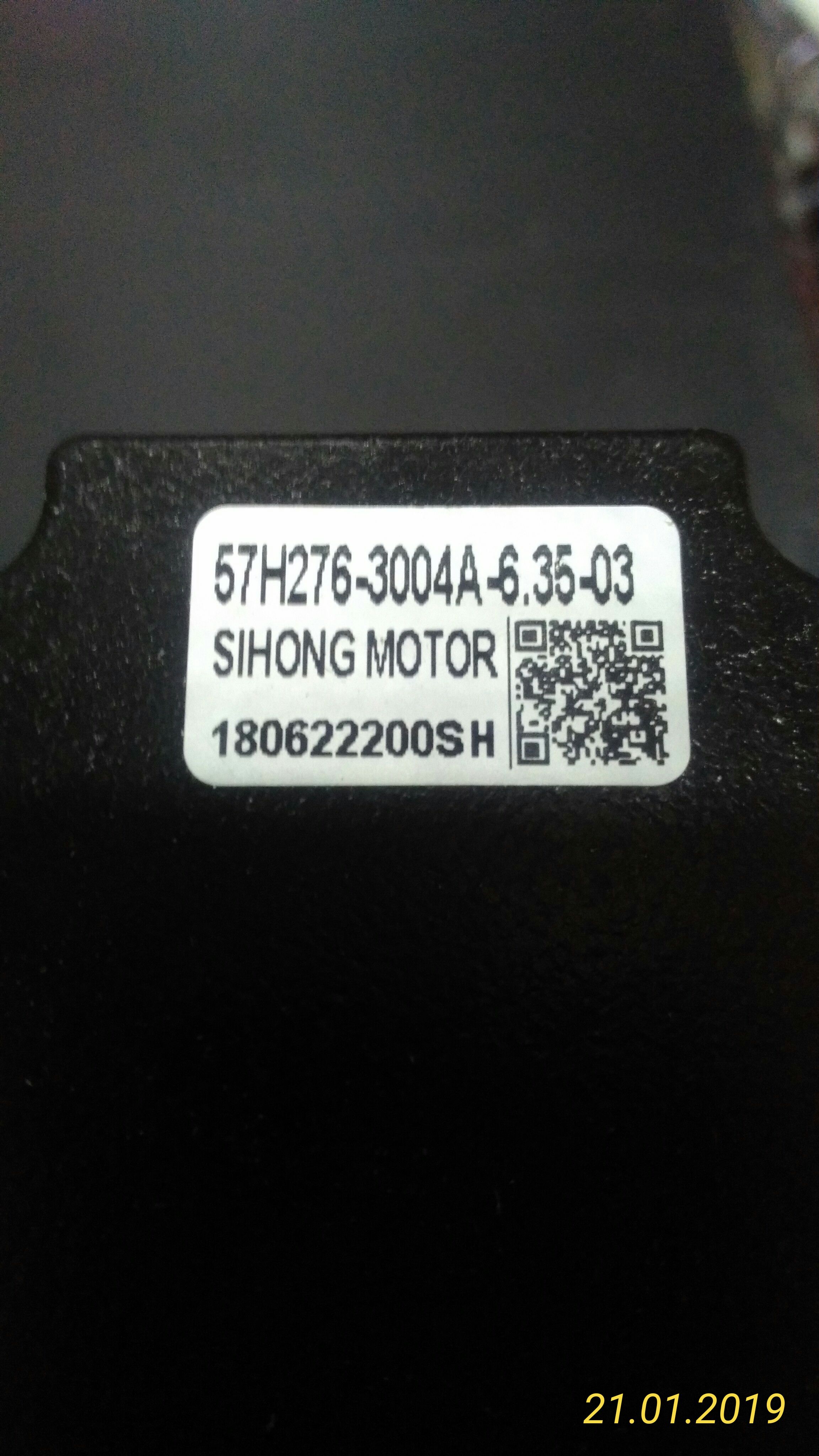

А такой пришел:
2.jpg (2445 просмотров) <a class='original' href='./download/file.php?id=155207&mode=view' target=_blank>Загрузить оригинал (1.11 МБ)</a>
И движок, 3,5А вроде как.
Всё подключил, работает. При значении 26,66667 оборачивает патрон на 360 градусов.

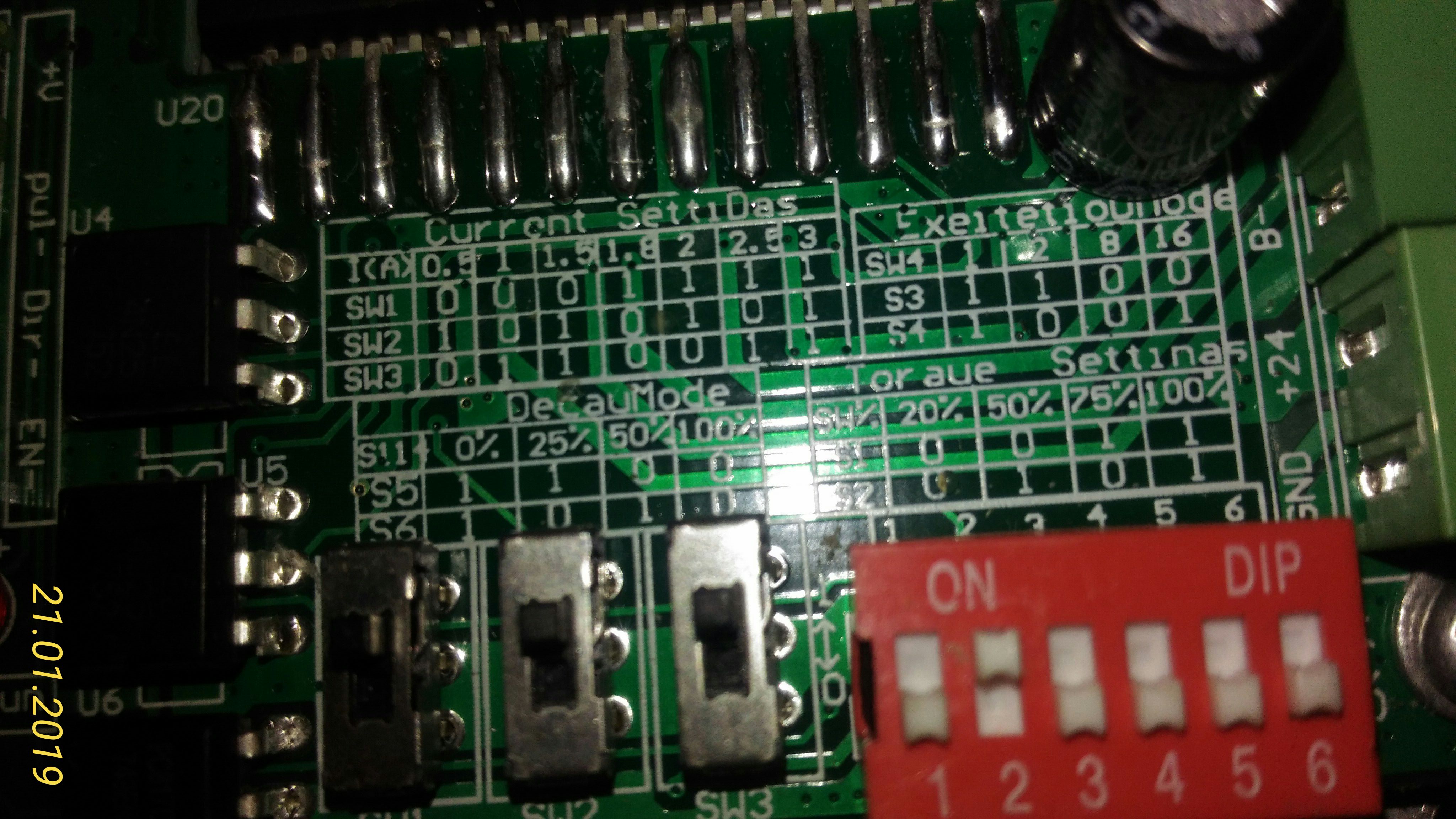

Но, количество переключателей на этом контроллере больше.
Подскажите правильные положения переключателей, для этого движка.
3.jpg (2445 просмотров) <a class='original' href='./download/file.php?id=155208&mode=view' target=_blank>Загрузить оригинал (1.02 МБ)</a>
А то после остановки двигатель ещё какое то время шумит.
Ещё вопрос по основному контроллеру.
На том же разъеме где подключена кнопка E-stop есть вывод TOOL SETTING, это для подключения датчика инструмента?
Т.е. Если отвести от туда провод с крокодилом и от массы, это будет работать?

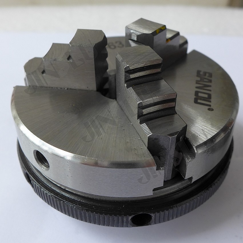

подскажите, у этого патрона кулачки универсальные или ещё нужны обратные ? :thinking:

Универсальные, и так и так кулачки ставятся, только 1 и 3 кулачок поменять местами при обратной установке. Точность мне очень понравилась - бьет не больше сотки

Спасибо !...а какой при этом максимальный диаметр зажимают ?

Вечером замерю, сообщу макс возможный диаметр

Патрон К01-50, при обратной установке кулачков макс диаметр заготовки 62-63мм, макс диаметр заготовки-трубы (при зажиме изнутри) -78мм

спасибо, понял....интересно какой у 63 -го максимальный :thinking:

Из инструкции на часовой токарник с таким патроном:
в прямых - 20мм
в обратных - 50мм

Фигня полная! Еще как торгуются! Там либо другой патрон, либо ограничение в самом станке - кулачки начнут цеплять раму!
xvovanx писал(а):Патрон К01-50, при обратной установке кулачков макс диаметр заготовки 62-63мм, макс диаметр заготовки-трубы (при зажиме изнутри) -78мм
лично проверено на К01-50, значит у 63 на 10-15мм будет еще больше.
