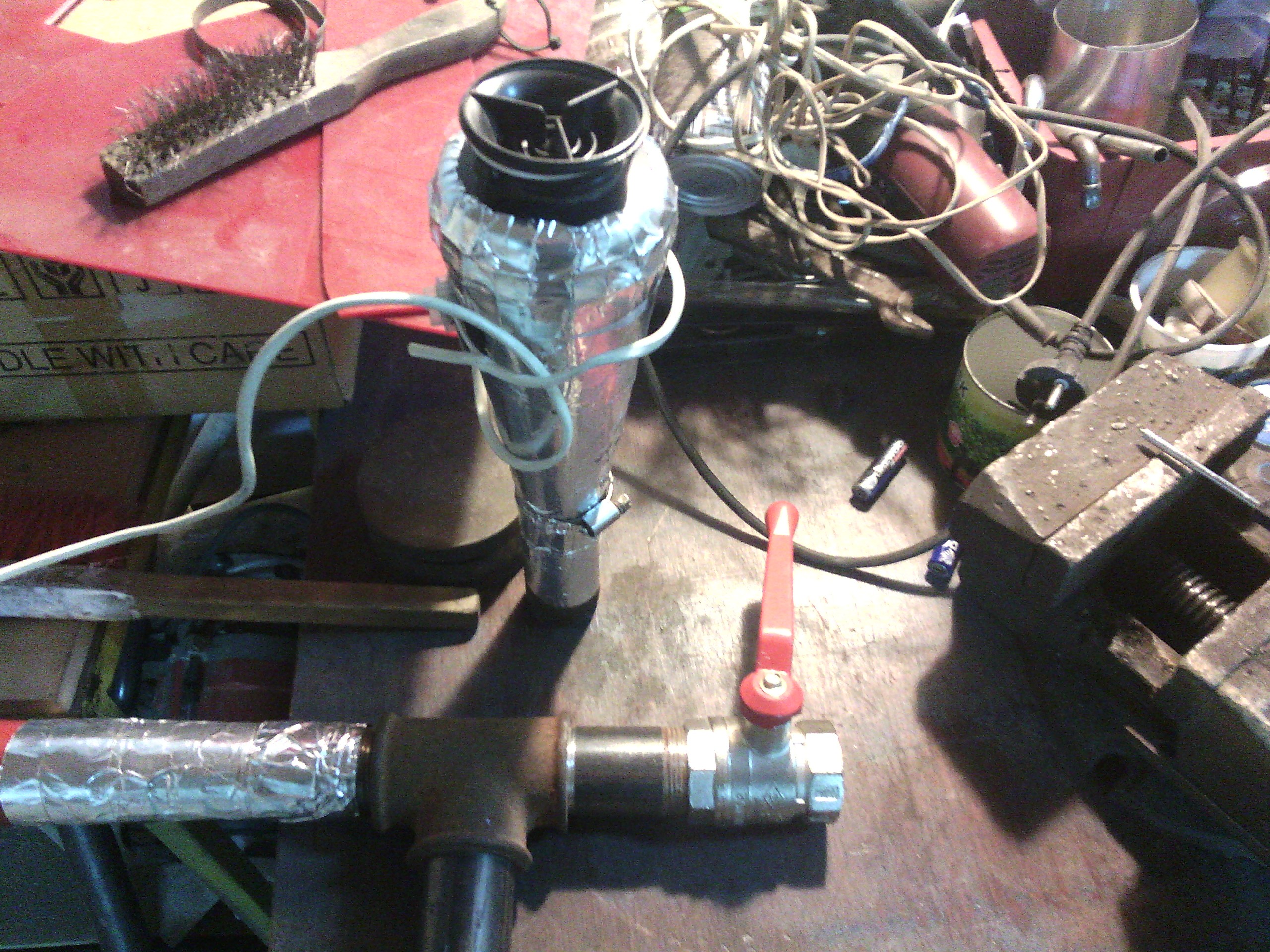

доделал горелку для печи.
https://www.youtube.com/watch?v=F1b2whGQpyM
сделлал наддув принудительный . уменьшил форсунку до 1.2мм.

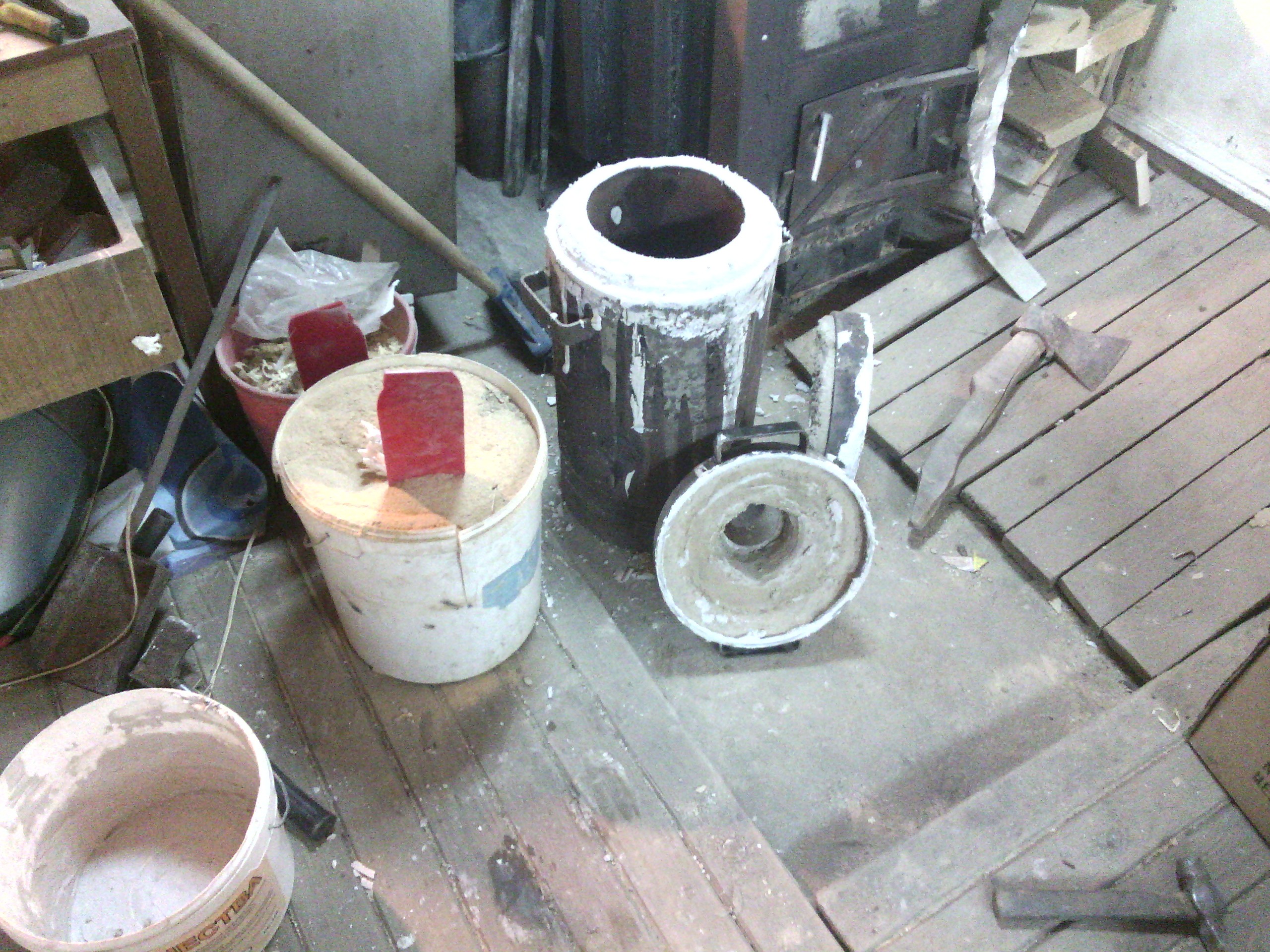

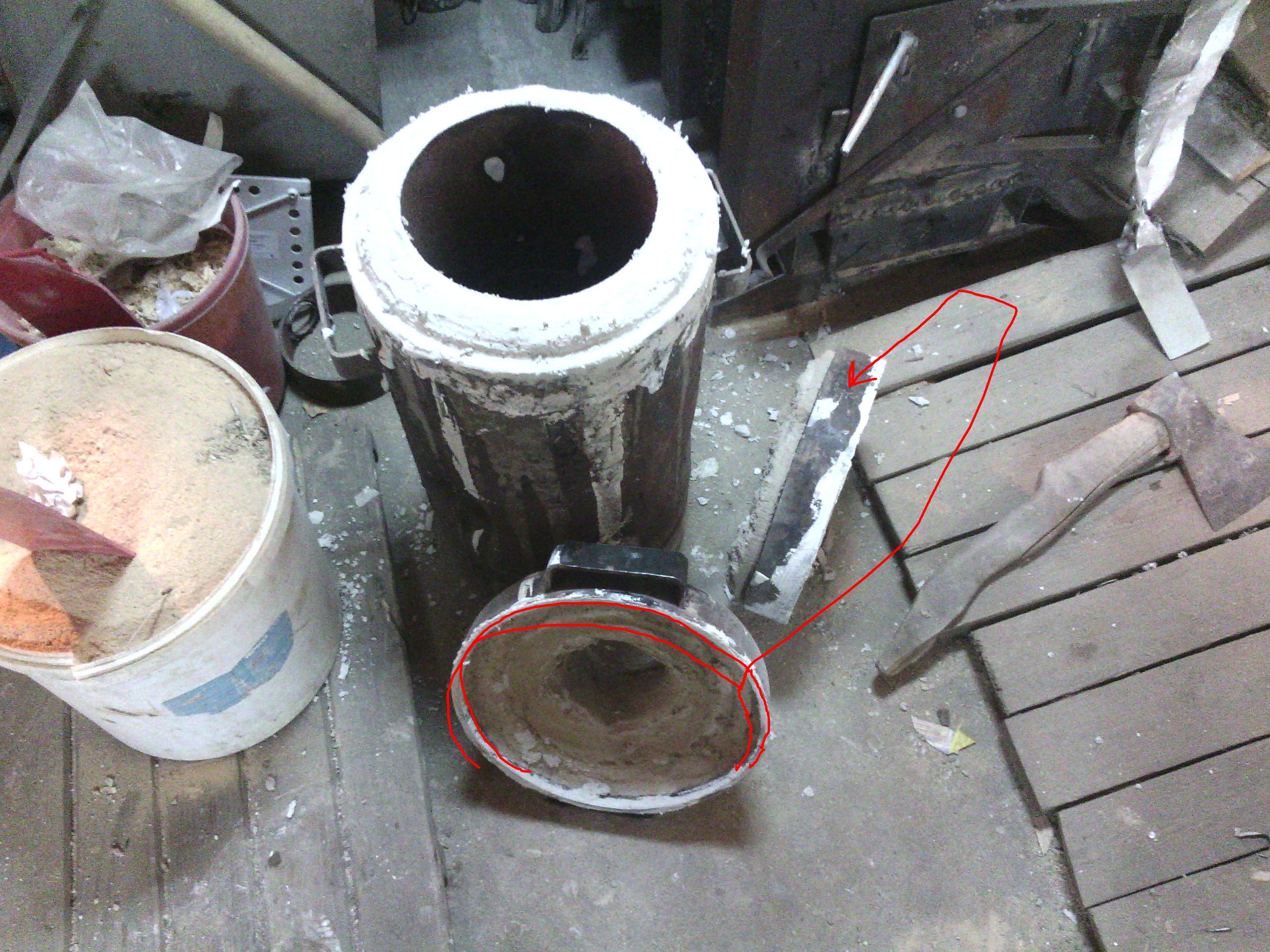

немного доделал печь облегчил на сегодняшний день она в полтора раза легче стала первоначаоьного состояния .
высыпал весь песок из нее и запихал базальтовай ваты.- 15 кг сразу . и вчера отпилил немного и сразу минус пимерно 5 кг
а стык замазал гипсом.

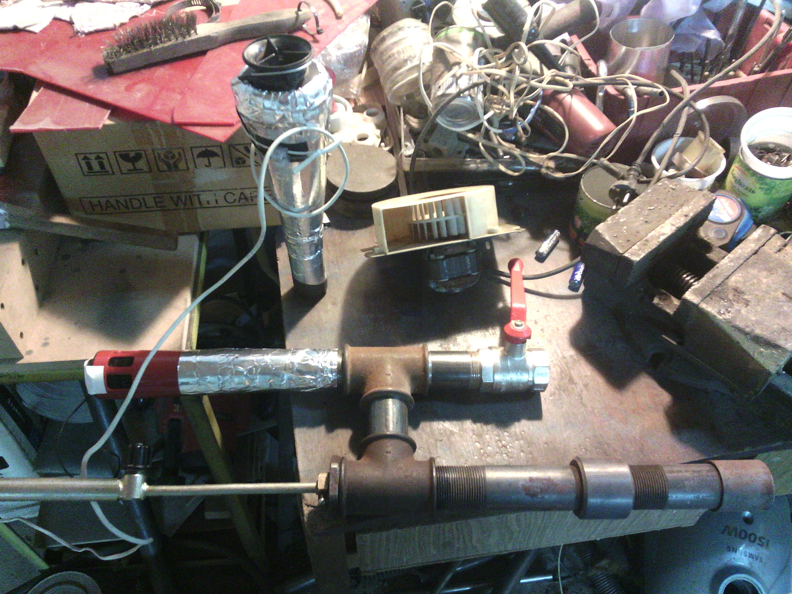

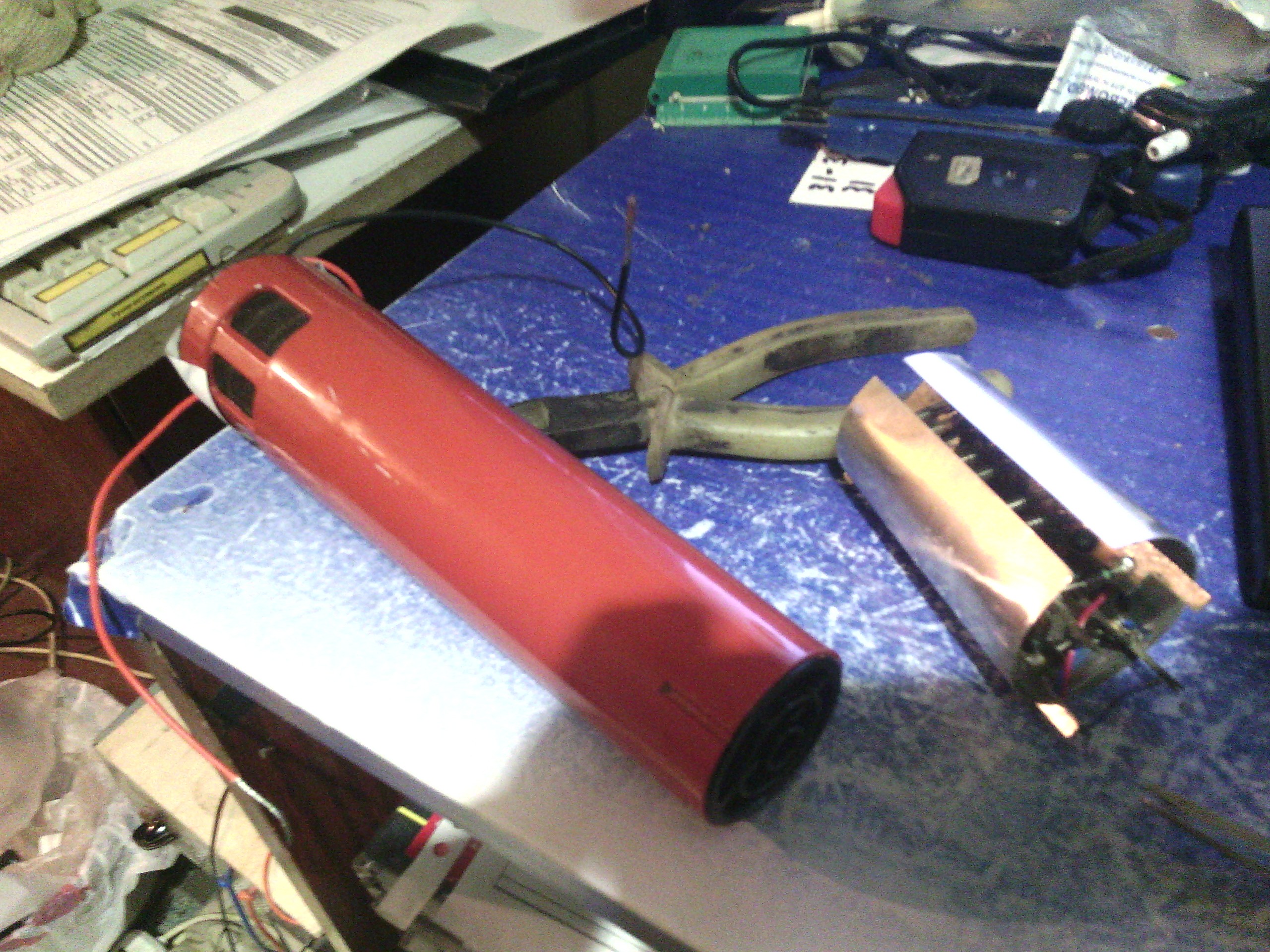

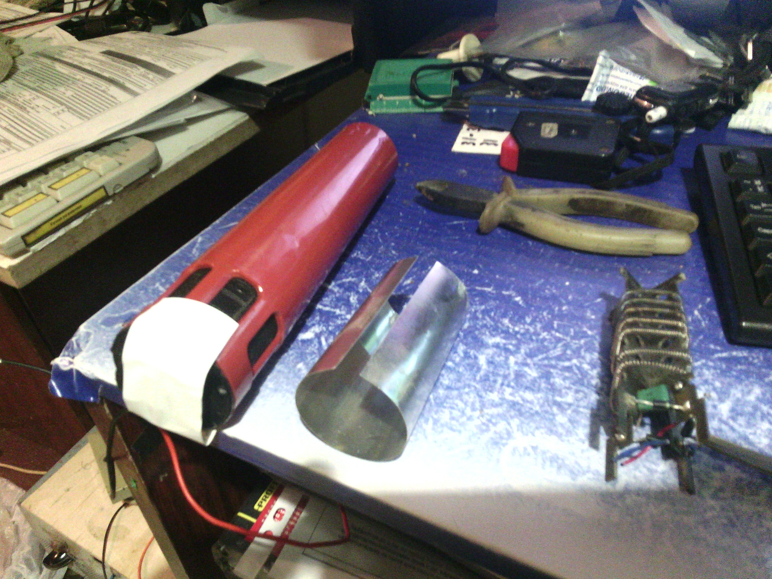

вот пробный вентилятор нагнетания сдела из фена старого . если прокатит то его укорочу обрезав пластик на половину для компактности.
выкинул нагреватель. всекравно не рабочий да и выще от 220 не работает как должно быть . моторчик от 12 в запитал напрямую .

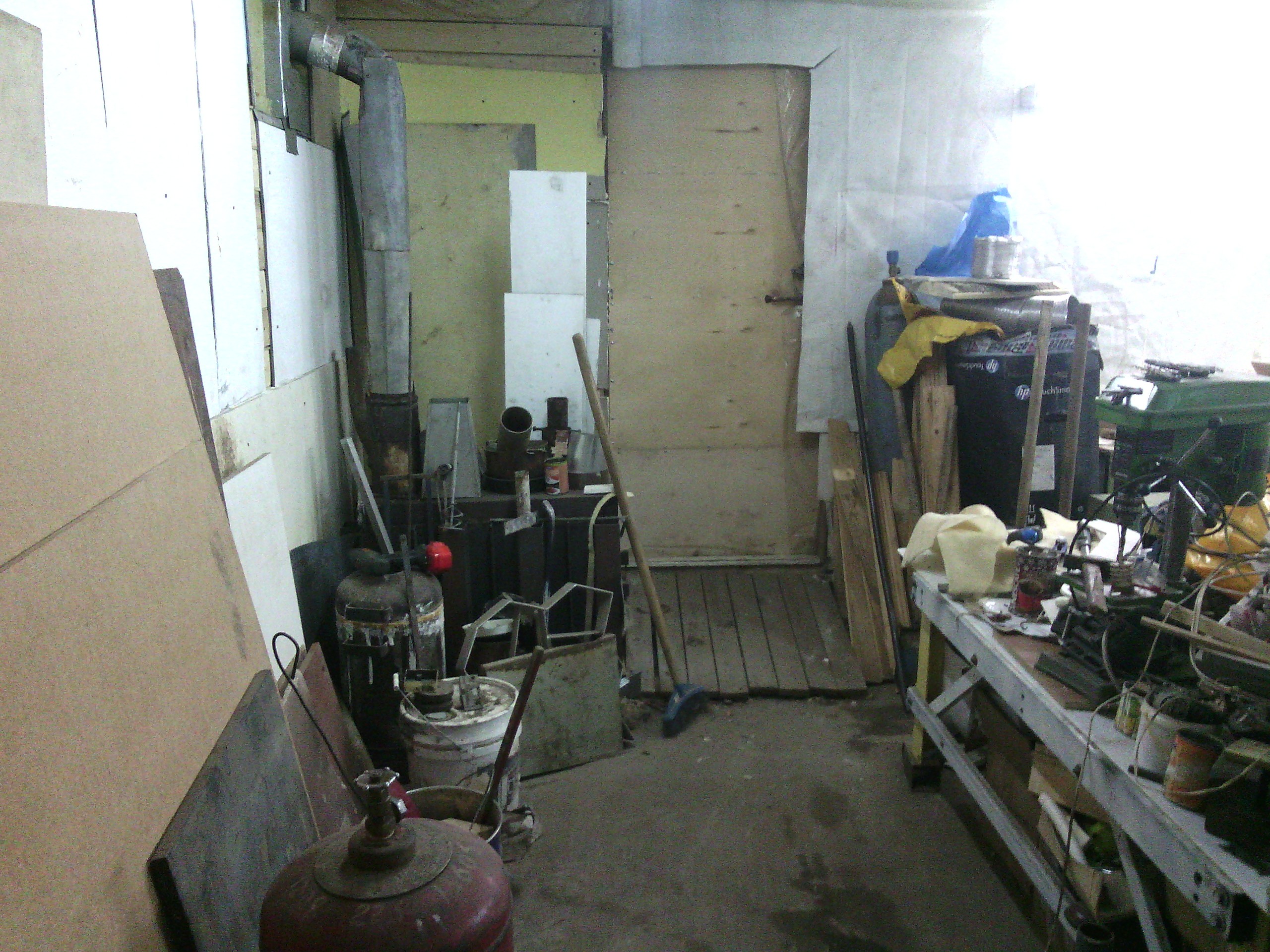

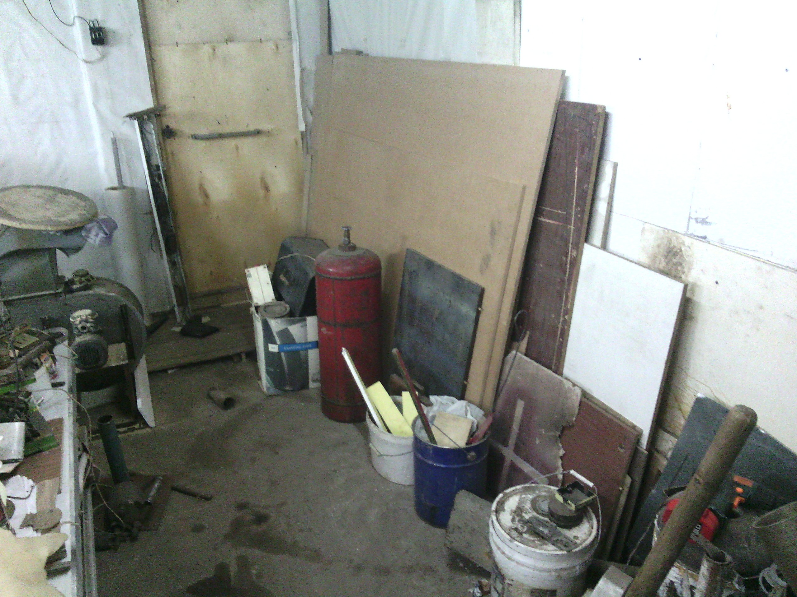

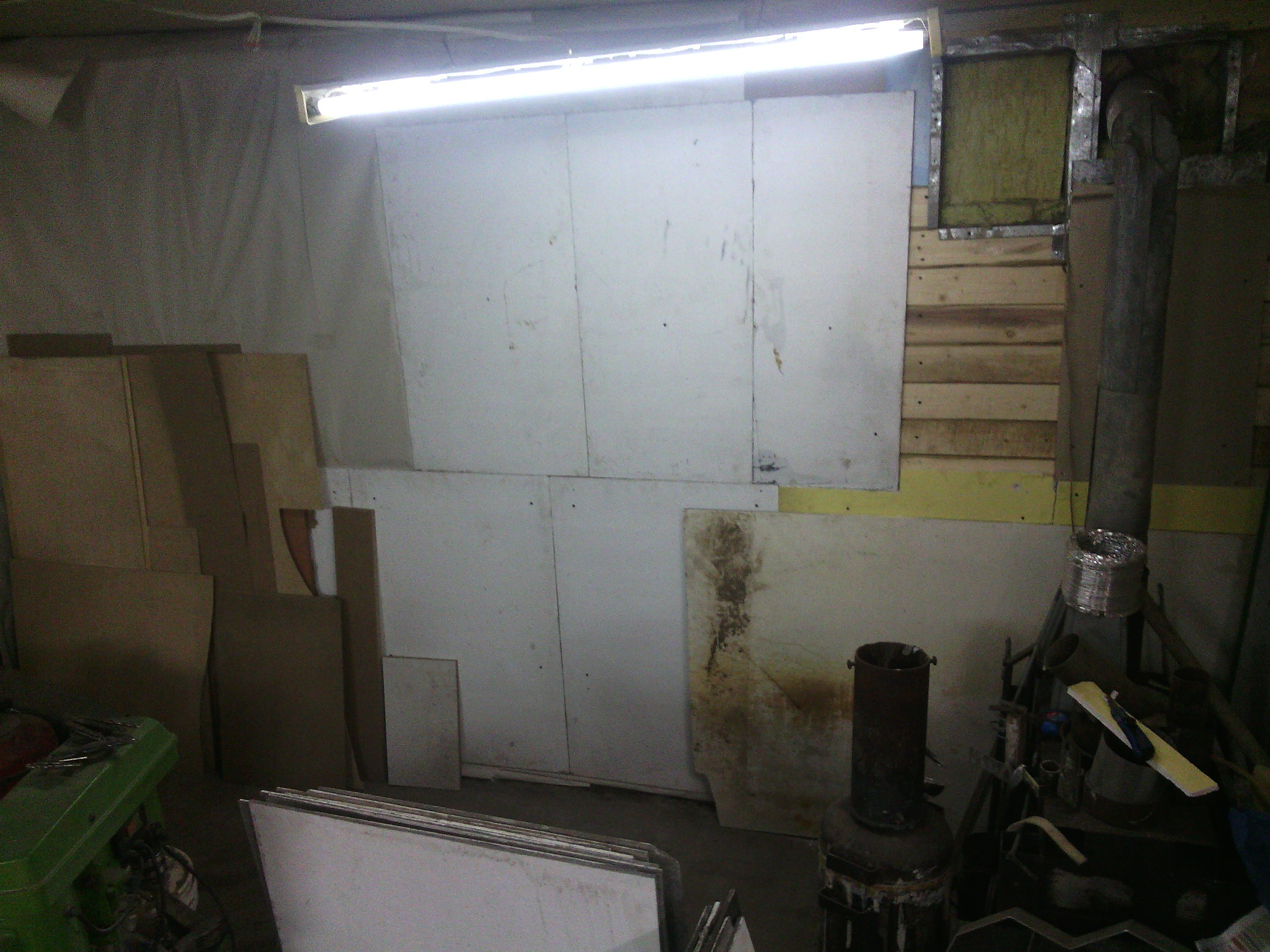

гоотовлюместо для работы с печкой . для отливки деталей для станка .
для безопасности зашил стенку гипсокортоном в месте где печки стоят и поверх шифером плоским.
остальную часть стенки простошифером защитил .

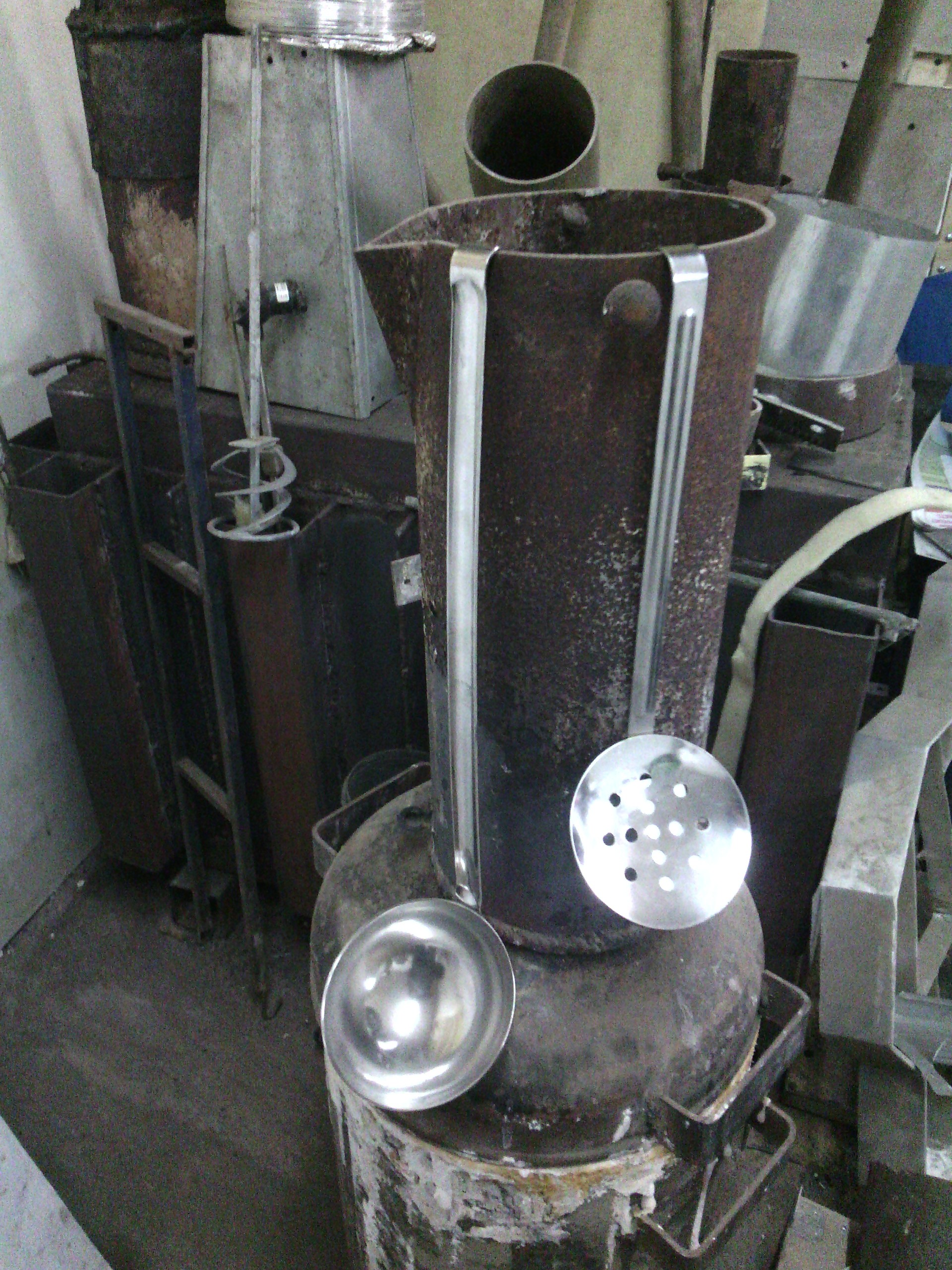

приобрел для литейки такой инструмент :hehehe: :tongue:
IMG_20150305_165327.jpg (5409 просмотров) <a class='original' href='./download/file.php?id=44716&mode=view' target=_blank>Загрузить оригинал (1.24 МБ)</a>

Сообщение konyshevk »
Шумовка поидет шлак сгребать , а вот черпак разогнется с родной ручкой (проверено я такими с бабитом работаю) при нагреве нерж на такая жосткая .
Привари ручку из кругляка стального .

спасибо за подсказку . усилю обязательно. но по идее он нужен для заливки деталей небольших . т также делать болванки . долго думаол куда девать осатки Ал и также делать слитки после переплавки лома.
щумовка действительно куплена для уборки шлака .
