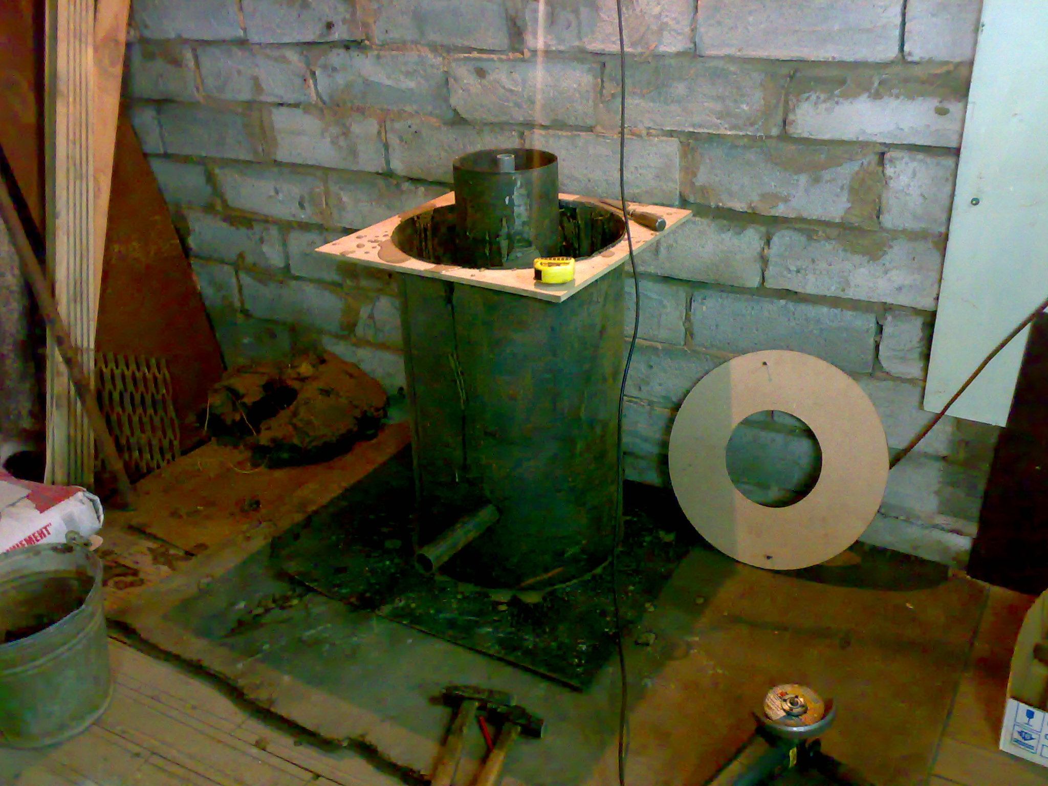

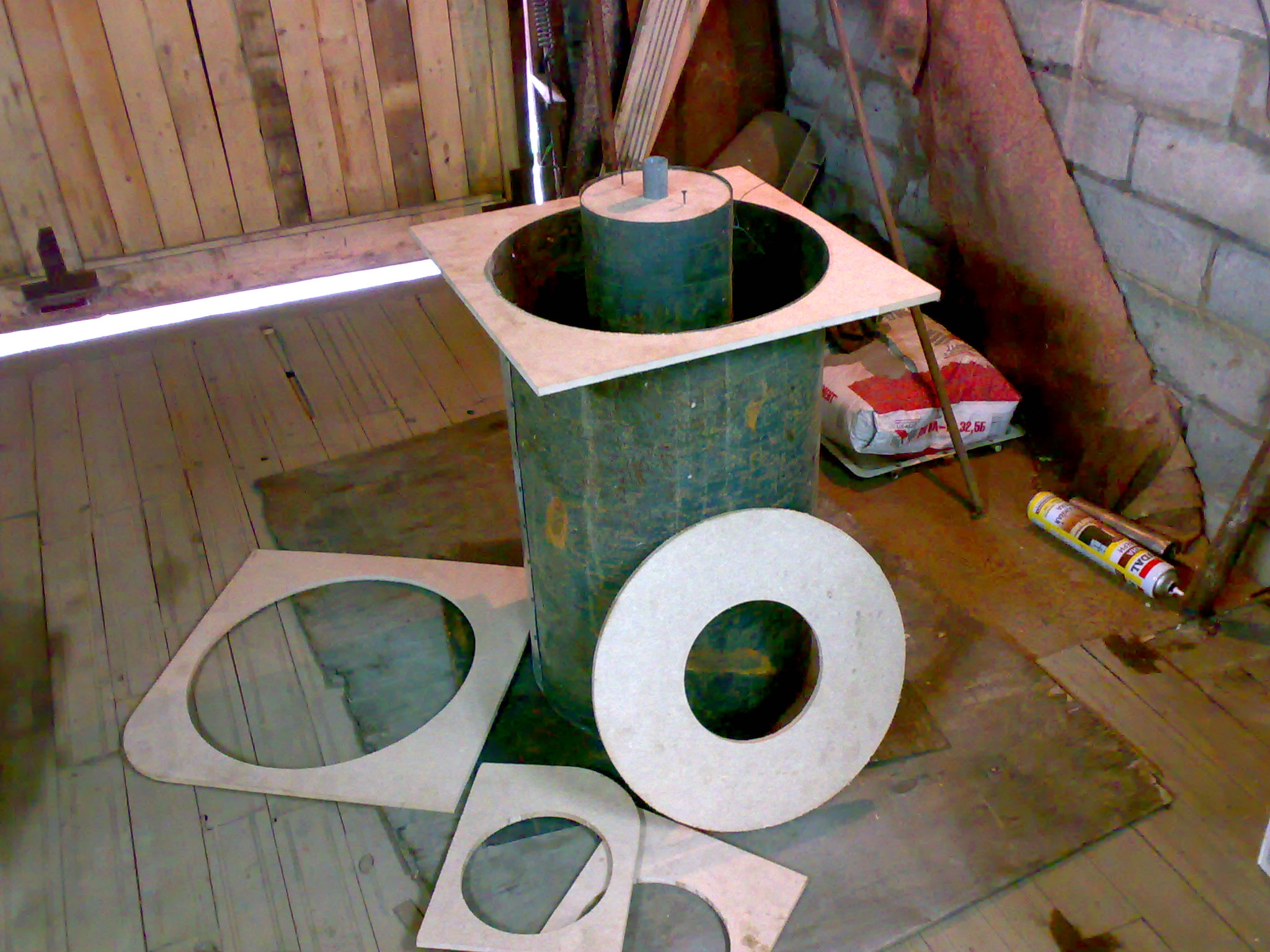

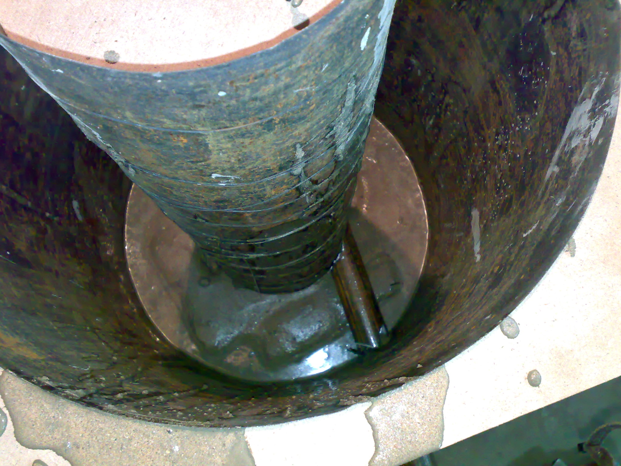

Чтобы продолжить работу на своем бюджетном станке CNC1 ,а также модернизацию его, нужен АЛ . покупать дорого. остается опять же сделать самому.
вот и начитавшись и насмотревшись на это дело. взялся за работу.
не наяжа какой либо емкости ввиде бочки , карзины или тому подобное , решил все сделать сам. нашел дома лист железа примерно 0.4мм . вырезал на станке кольца и круги из vla/
и собрал бочку сам.
130620121817.jpg (11905 просмотров) <a class='original' href='./download/file.php?id=5980&mode=view' target=_blank>Загрузить оригинал (542.54 КБ)</a>

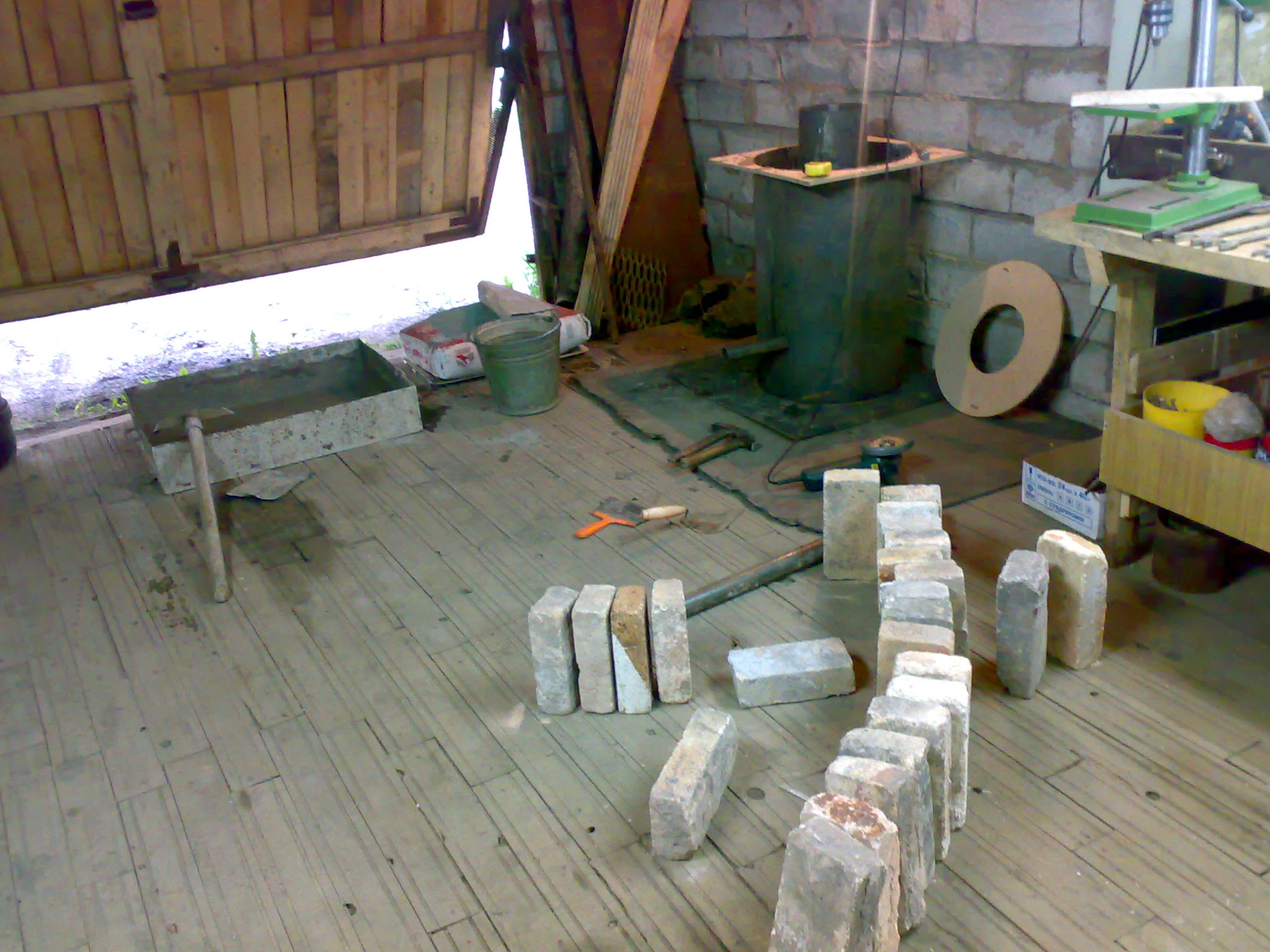

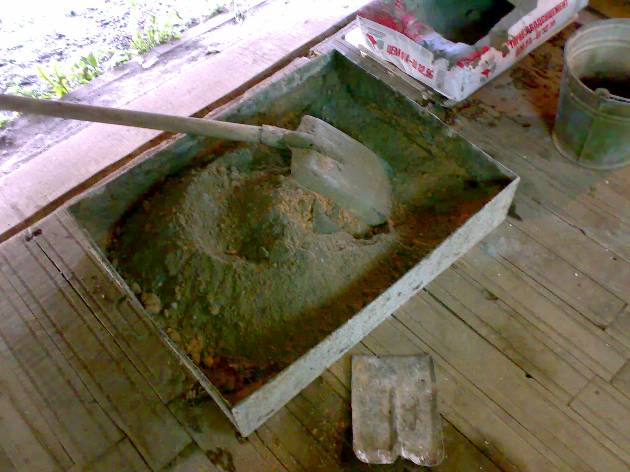

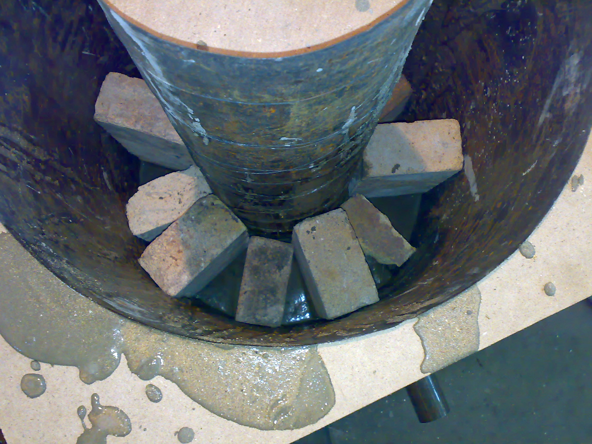

сделал трубку для горелки нашел только Ф50мм . вставил ее и залил раствором чемент с шамат пескоми и огнеупорным кирпичем.
130620121819.jpg (11905 просмотров) <a class='original' href='./download/file.php?id=5981&mode=view' target=_blank>Загрузить оригинал (518 КБ)</a>
130620121820.jpg (11905 просмотров) <a class='original' href='./download/file.php?id=5982&mode=view' target=_blank>Загрузить оригинал (557.35 КБ)</a>
130620121821.jpg (11905 просмотров) <a class='original' href='./download/file.php?id=5983&mode=view' target=_blank>Загрузить оригинал (523.96 КБ)</a>
130620121822.jpg (11905 просмотров) <a class='original' href='./download/file.php?id=5984&mode=view' target=_blank>Загрузить оригинал (566.96 КБ)</a>
130620121823.jpg (11905 просмотров) <a class='original' href='./download/file.php?id=5985&mode=view' target=_blank>Загрузить оригинал (566.06 КБ)</a>
130620121824.jpg (11905 просмотров) <a class='original' href='./download/file.php?id=5986&mode=view' target=_blank>Загрузить оригинал (602.87 КБ)</a>

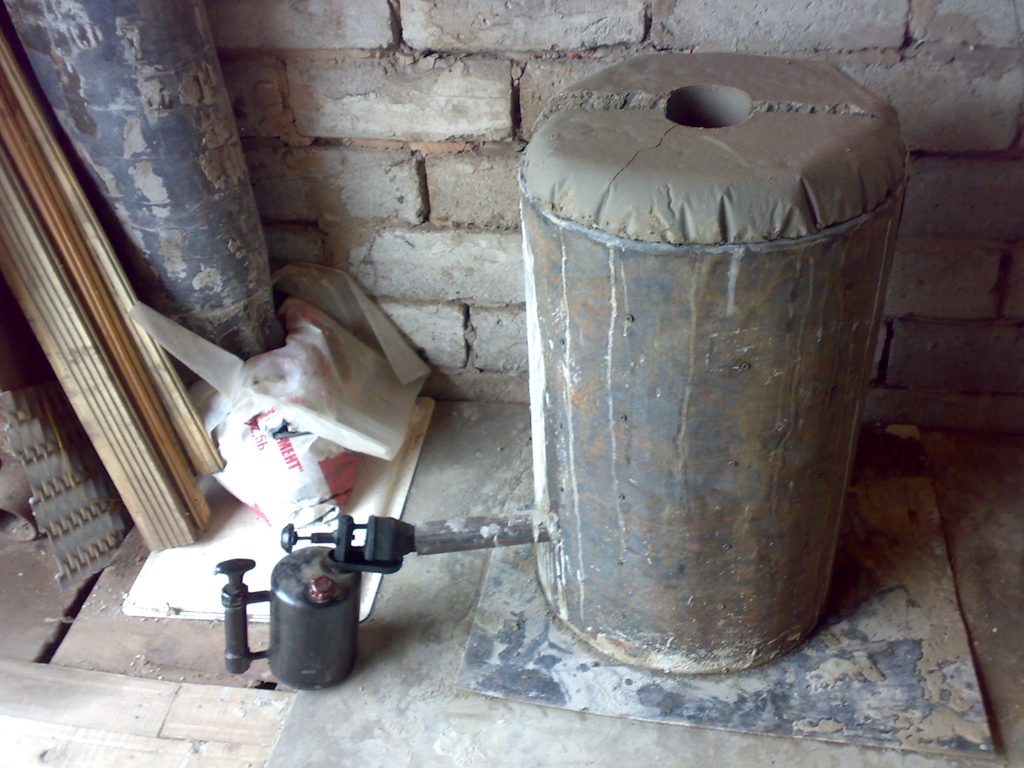

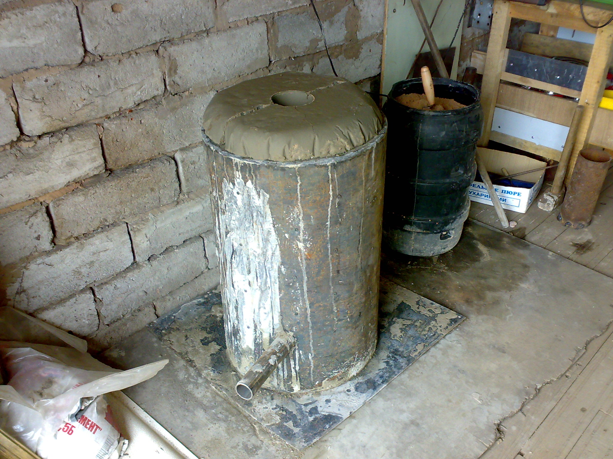

после чего оставил до утра .
на следующее утро раствор встал и печка стала похоже на печку.
140620121837.jpg (11905 просмотров) <a class='original' href='./download/file.php?id=5987&mode=view' target=_blank>Загрузить оригинал (714.89 КБ)</a>
из остатков раствора попытался сделать крышку
но она сломалась в 3 местах . ну и фиг сней . надо тоже сдедлать какую нить оболочку и залить в нее

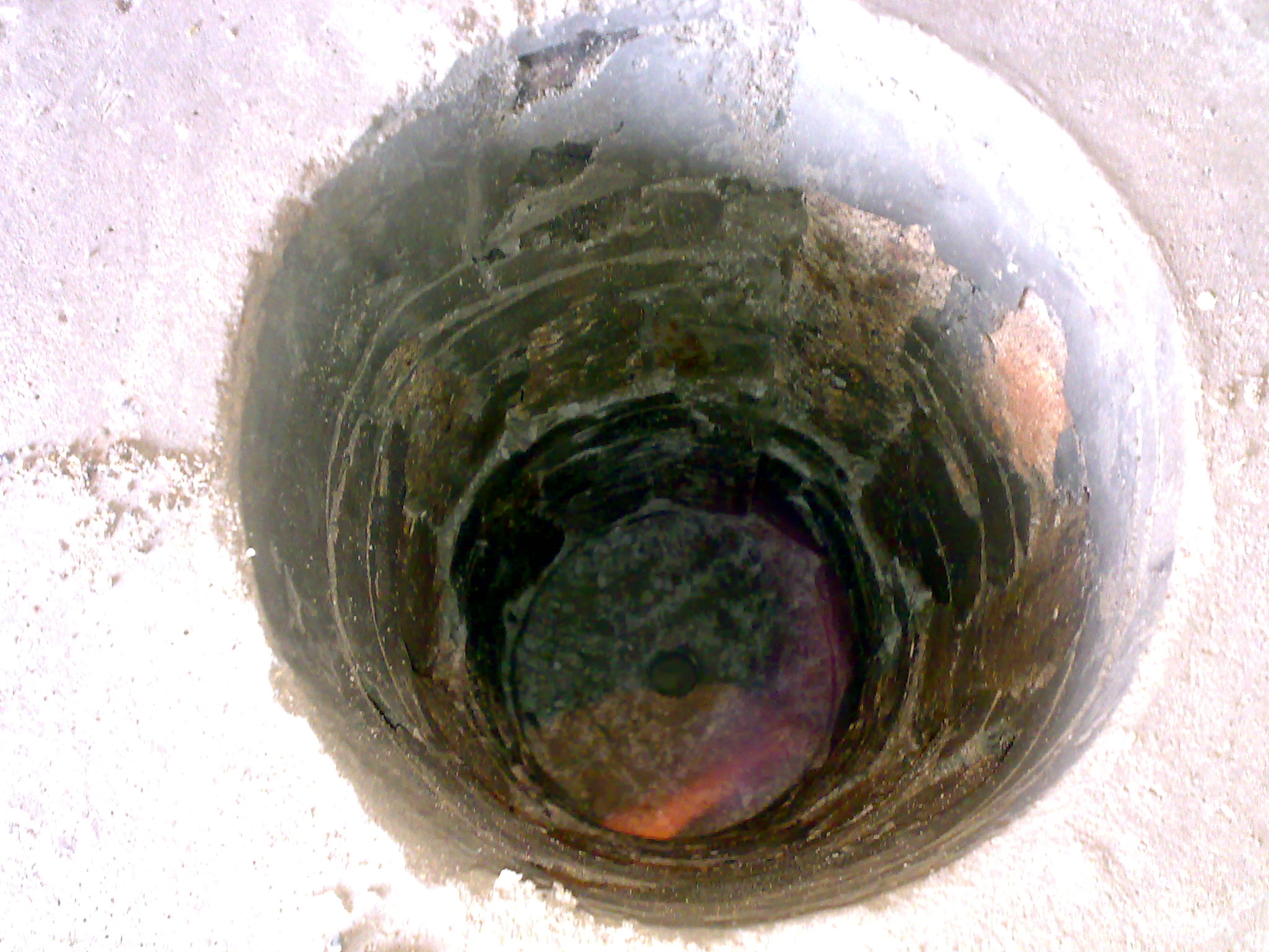

потом поставил паяльную лампу посмотреть как оно работает и хзаодно немного подсушить.
140620121838.jpg (11905 просмотров) <a class='original' href='./download/file.php?id=5988&mode=view' target=_blank>Загрузить оригинал (539.27 КБ)</a>
в лампу вылил стакан бензина и выжег его .
140620121843.jpg (11905 просмотров) <a class='original' href='./download/file.php?id=5989&mode=view' target=_blank>Загрузить оригинал (556.48 КБ)</a>
на чем и остановился
сейчас она сохнуть будет дней 5. приеду продолжу делать дальше

Re: Печка1 - станок для переработки алюминия
много ты в ней не наплавишь Ала
Аргументируй :D!
тигель примерно на 3-4 литра плавил 4мя подобными бензиновыми горелками. Печка имела более лучшую теплоизоляцию.
master_70
Сообщения: 1922
Репутация: 317
Откуда: Московская_обл
Сообщение master_70 »
тамже написано что будет газовая гарелка. а лампа только для просушки была
от нее точно н и чего не нагреет
просто сама гарелка не готова.
но придется еще одну заправку лампы туда дунуть для досушки
вообщем тесты покажут что к чему
http://www.zavetrom.ru
на сколько кг Ала печка рассчитывалась?
master_70
Сообщения: 1922
Репутация: 317
aftaev писал(а):на сколько кг Ала печка рассчитывалась?
тигель сделан из трубы 100мм х 300мм я так пологаю гденить на 5 кг
master_70 писал(а):тамже написано что будет газовая гарелка. а лампа только для просушки была
по фотке плохо видно могу ошибться. входное отверстие равно выходному, но при сгорании какого либо топлива оно расширяться. Входное отверстие для газов делают немного больше входного.
master_70 писал(а):тигель сделан из трубы 100мм х 300мм я так пологаю гденить на 5 кг
Я так понимаю это будет труба шовная из чернухи?
