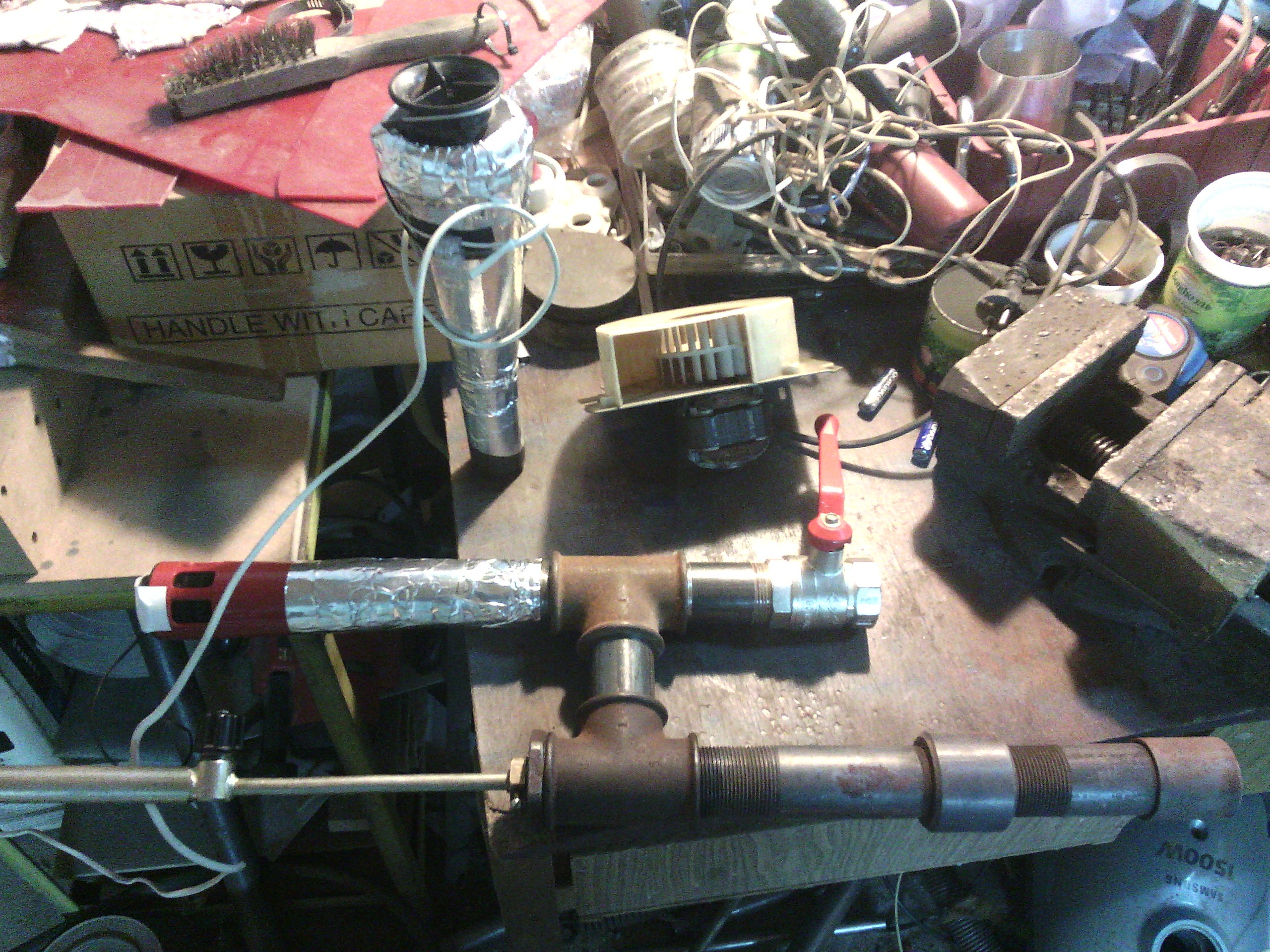

вот пробный вентилятор нагнетания сдела из фена старого . если прокатит то его укорочу обрезав пластик на половину для компактности.
выкинул нагреватель. всекравно не рабочий да и выще от 220 не работает как должно быть . моторчик от 12 в запитал напрямую .

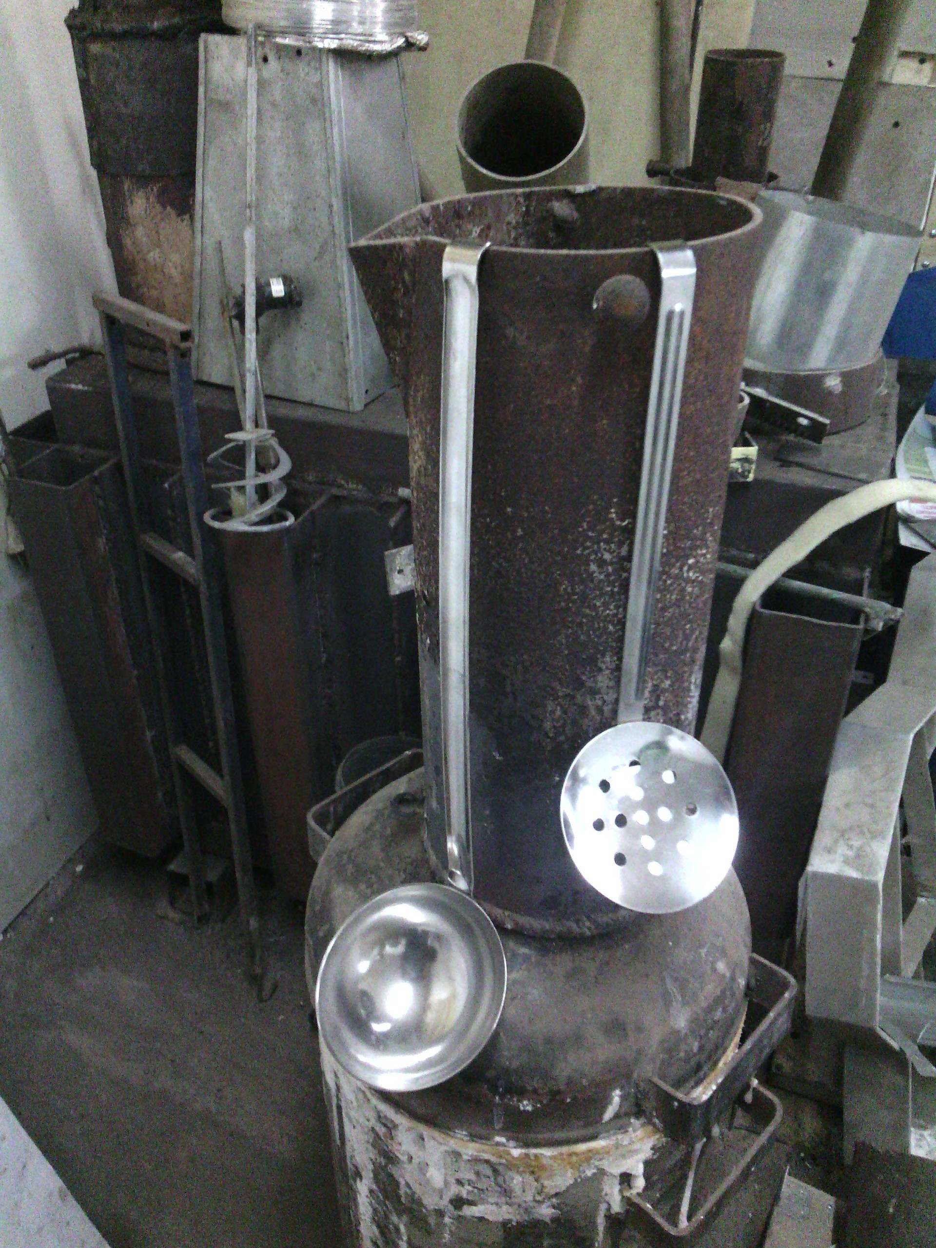

приобрел для литейки такой инструмент :hehehe: :tongue:

Шумовка поидет шлак сгребать , а вот черпак разогнется с родной ручкой (проверено я такими с бабитом работаю) при нагреве нерж на такая жосткая .
Привари ручку из кругляка стального .

спасибо за подсказку . усилю обязательно. но по идее он нужен для заливки деталей небольших . т также делать болванки . долго думаол куда девать осатки Ал и также делать слитки после переплавки лома.
щумовка действительно куплена для уборки шлака .
