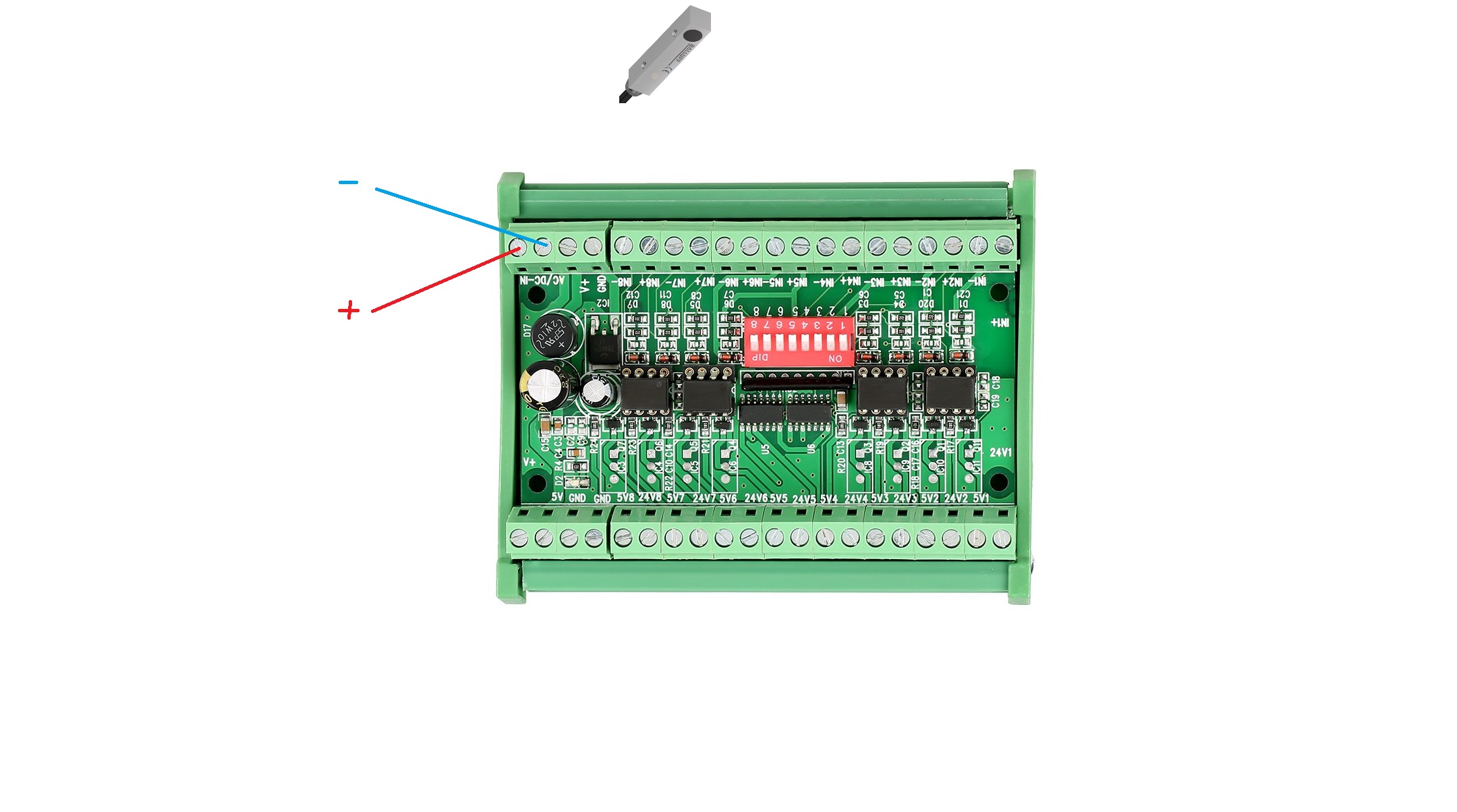

Если я правильно понял, то подключить я должен вот так?
И на выходе я получу переключатель, или всё таки там будет 5В?
PNP in.jpg (1460 просмотров) <a class='original' href='./download/file.php?id=192650&mode=view' target=_blank>Загрузить оригинал (317.98 КБ)</a>
гражданинъ
Сообщения: 1303
Репутация: 170
Сообщение гражданинъ »
Питание датчика ,+ и - (красный и голубой ) подключи к V+ и GND и больше не трогай ,занимайся только чёрным .

гражданинъ писал(а): 24 фев 2021, 10:59 Питание датчика ,+ и - (красный и голубой ) подключи к V+ и GND и больше не трогай ,занимайся только чёрным .
Так было так подключено говорят не правильно
Сообщения: 21923
Bioraptor писал(а): Так было так подключено говорят не правильно
Если это про мои слова, то я говорил только о подключении датчика к плате, а не о способах подачи на него питания.
Всё-таки поищи рядом разбирающихся в этом и заплати им за помощь - может статься, что денег сэкономишь...
Bioraptor писал(а): то подключить я должен вот так?
Лично меня смущает опять символ выключателя, чего он там? то просто 2 провода которые должны идти в контроллер.
Или я чего-то не понимаю.
Ну и датчик по непонятному подключили.
Неужели так сложно датчик подключить, как надо? Питание, как было до, а сигнал либо на + либо на - IN
А внизу уже мултиметром звоните, что получаете на выходе.

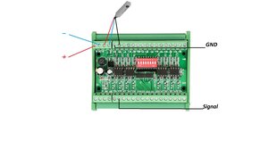

Вторая страница пошла, но до сих пор не один, кто точно знает как это подключить, не смог банально нарисовать на картинке 3 разноцветные линии подключения датчика к плате, и указать пины на которых нужно провести замеры мультиметром, пишут, пишут, я же говорю не понимаю я терминов электронных.

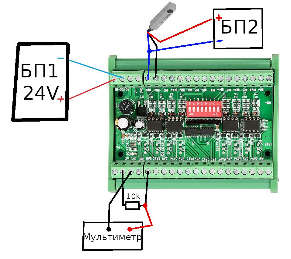

Вот я даже картинку приготовил

Bioraptor писал(а): Вторая страница пошла, но до сих пор не один, кто точно знает как это подключить, не смог банально нарисовать на картинке 3 разноцветные линии подключения датчика к плате, и указать пины на которых нужно провести замеры мультиметром, пишут, пишут, я же говорю не понимаю я терминов электронных.
Так Serg вчера же ещё правильно расписал подключение датчика(первый вариант идёт для PNP датчика, "1. IN- на - питания датчика, выход датчика на IN+;"), если там входы действительно(!) на оптопары сразу разведены.
Как выходы сделаны мне не понятно, плату такую я в руках не держал. Если Действительно как NPN, то для теста можно просто повесить резистор 10к от того, что обозначено как "5V level common-anode output" до выхода 5V<номер_выхода>, мерить мультиметром между 5V<номер_выхода> и "common-cathode output".

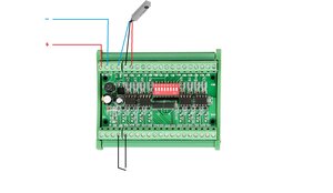

Bioraptor писал(а): 24 фев 2021, 15:23 Вот я даже картинку приготовил
По предоставленному описанию платы я бы так подключил для теста(ну или пускай старшие товарищи поправят :pssdoff: ):
71dk+ntEpCL._SL1001_.jpg (1364 просмотра) <a class='original' href='./download/file.php?id=192669&mode=view' target=_blank>Загрузить оригинал (227.3 КБ)</a>
Если датчики на тех же 24В пашут или не нужна 100% опторазвязка, то можно плату и датчик от одного БП поднять. Ну и микропереключатель для входов в соответствии с напряжением БП2 привести.

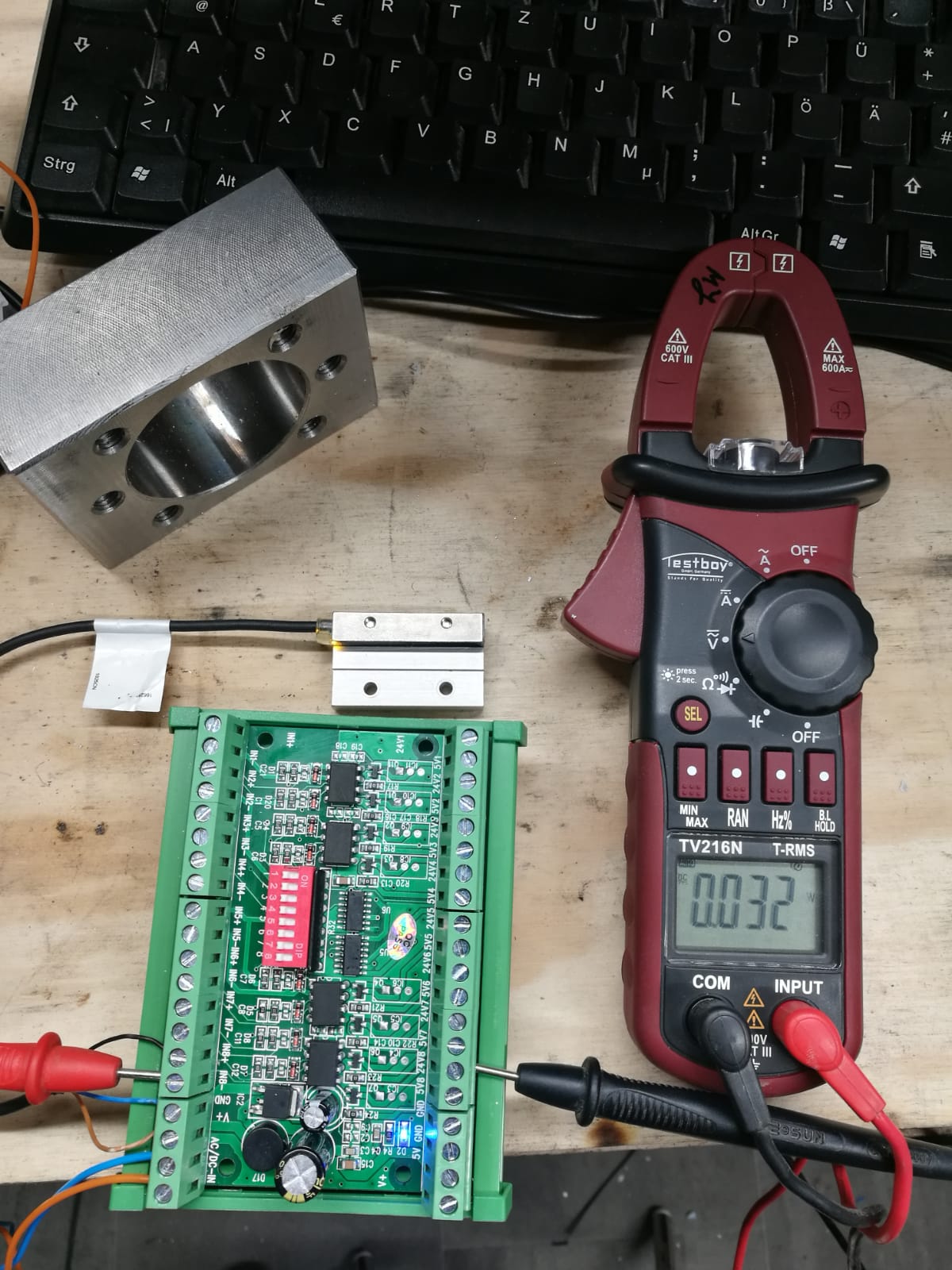

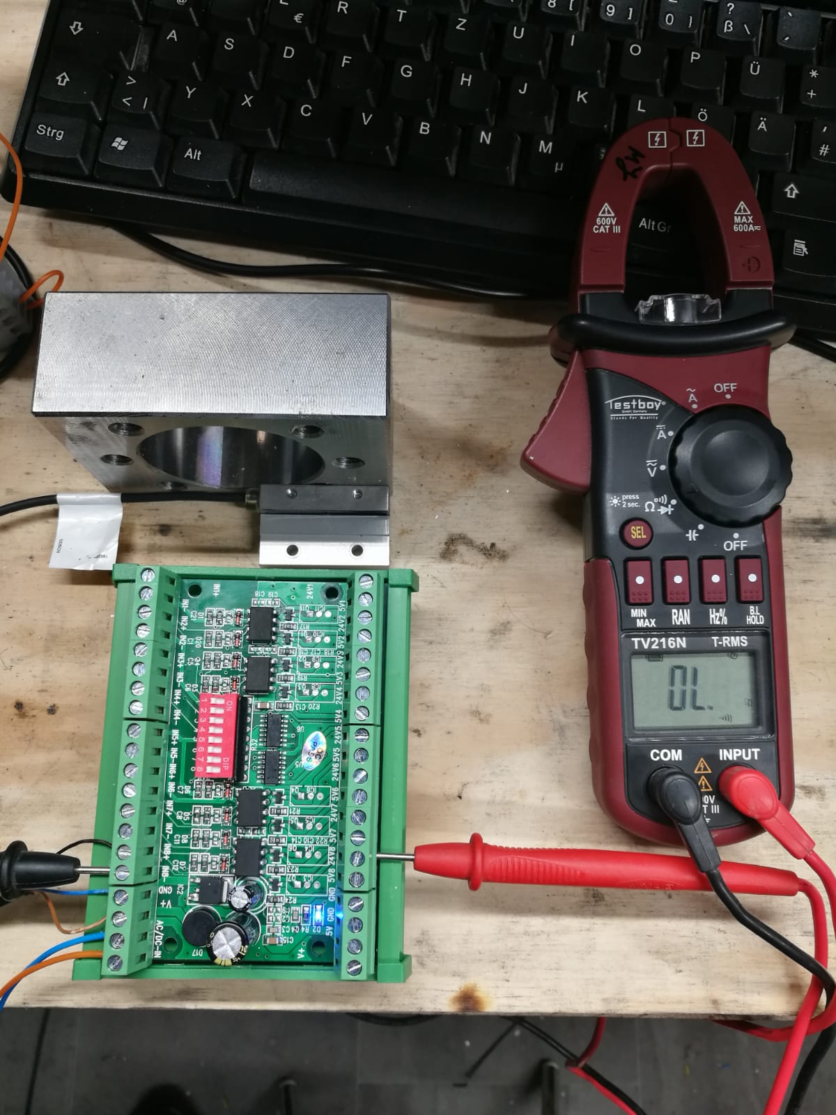

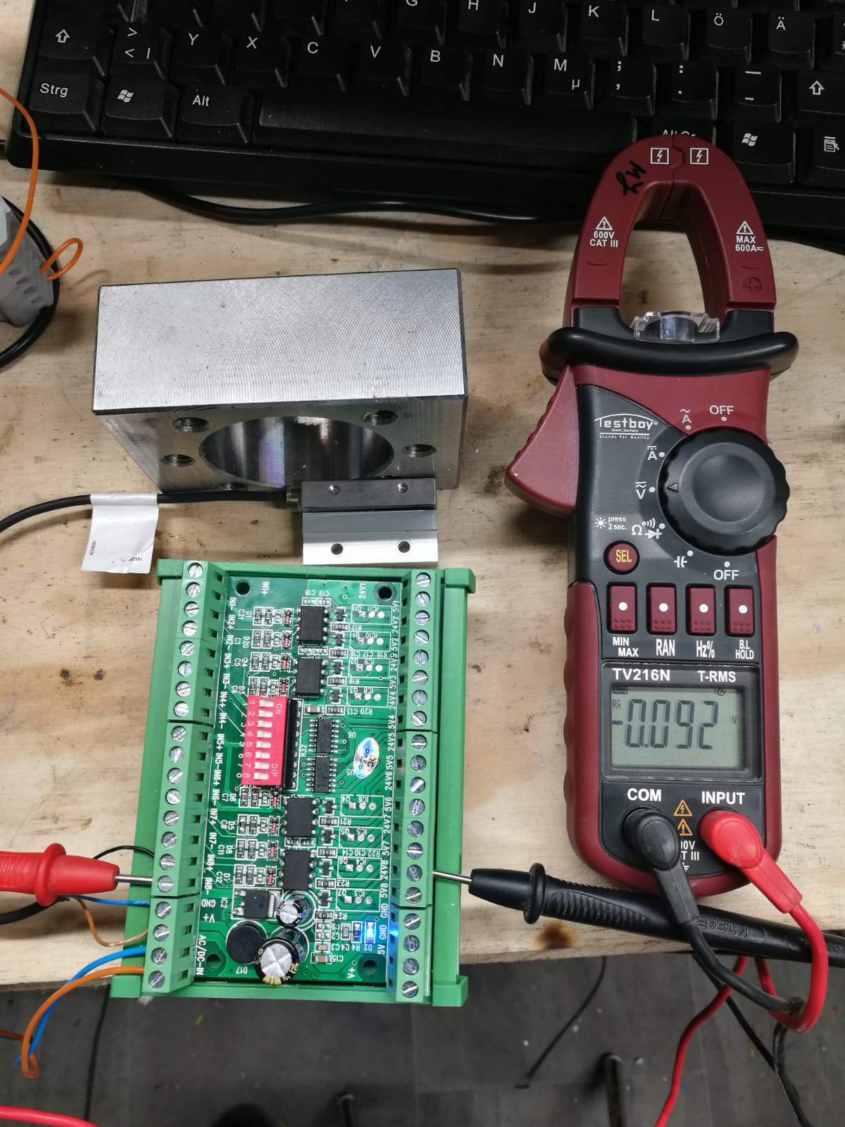

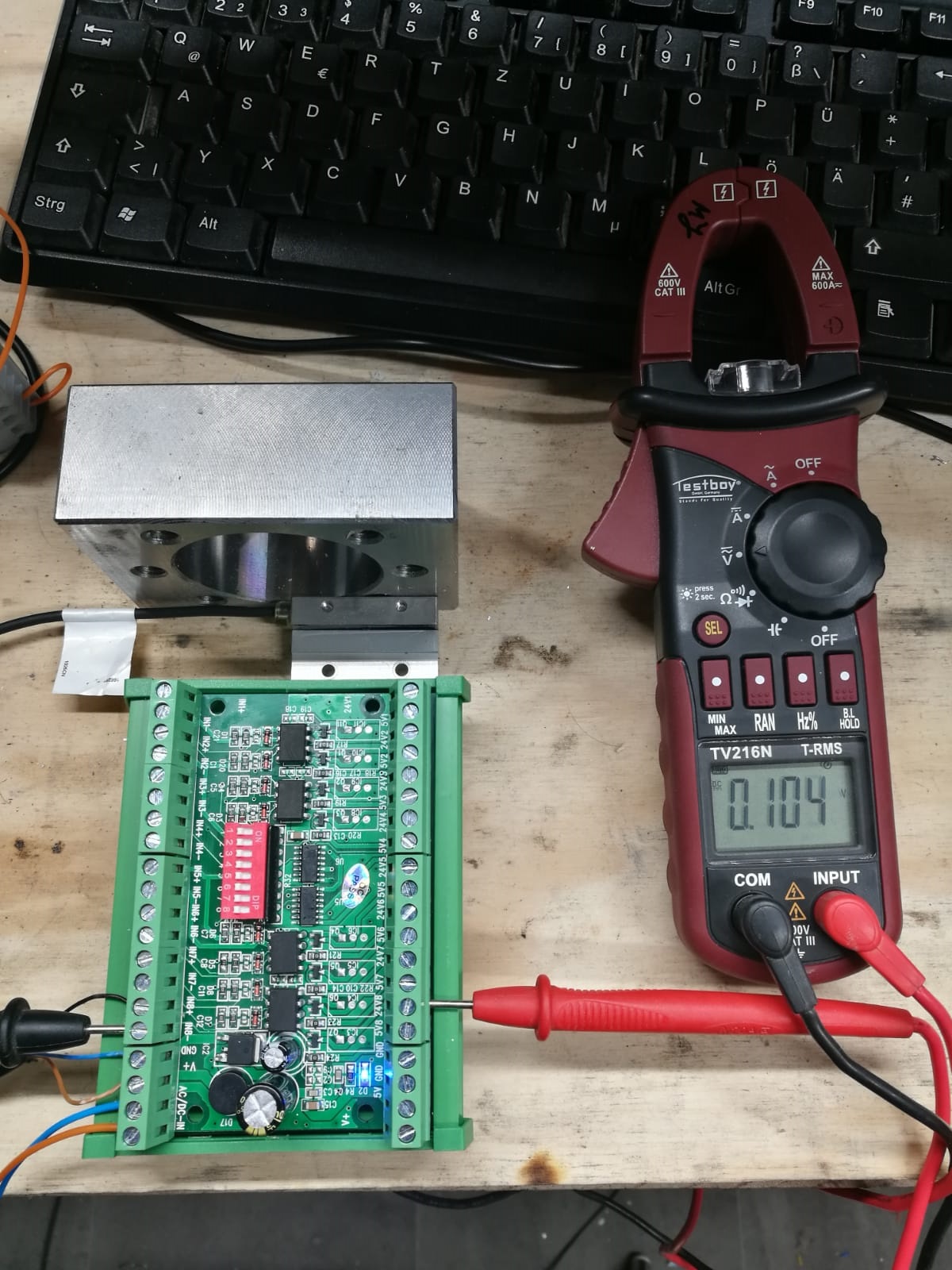

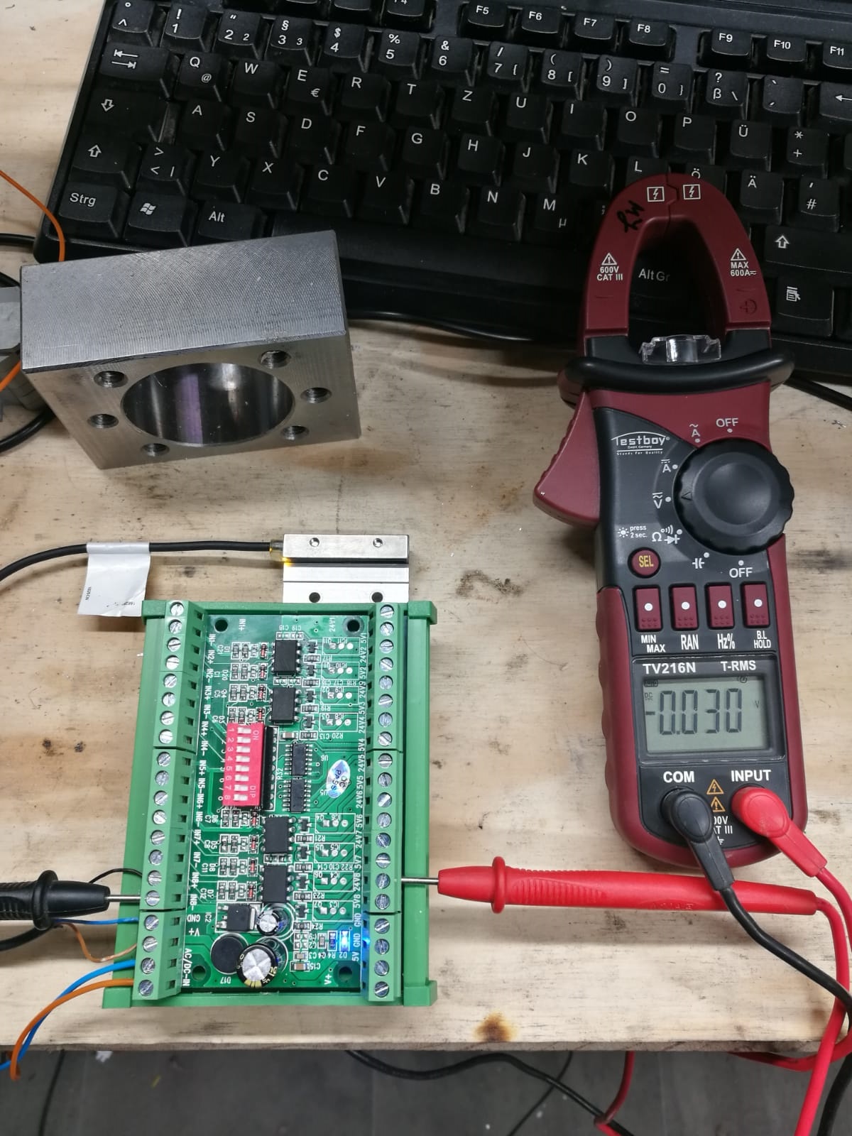

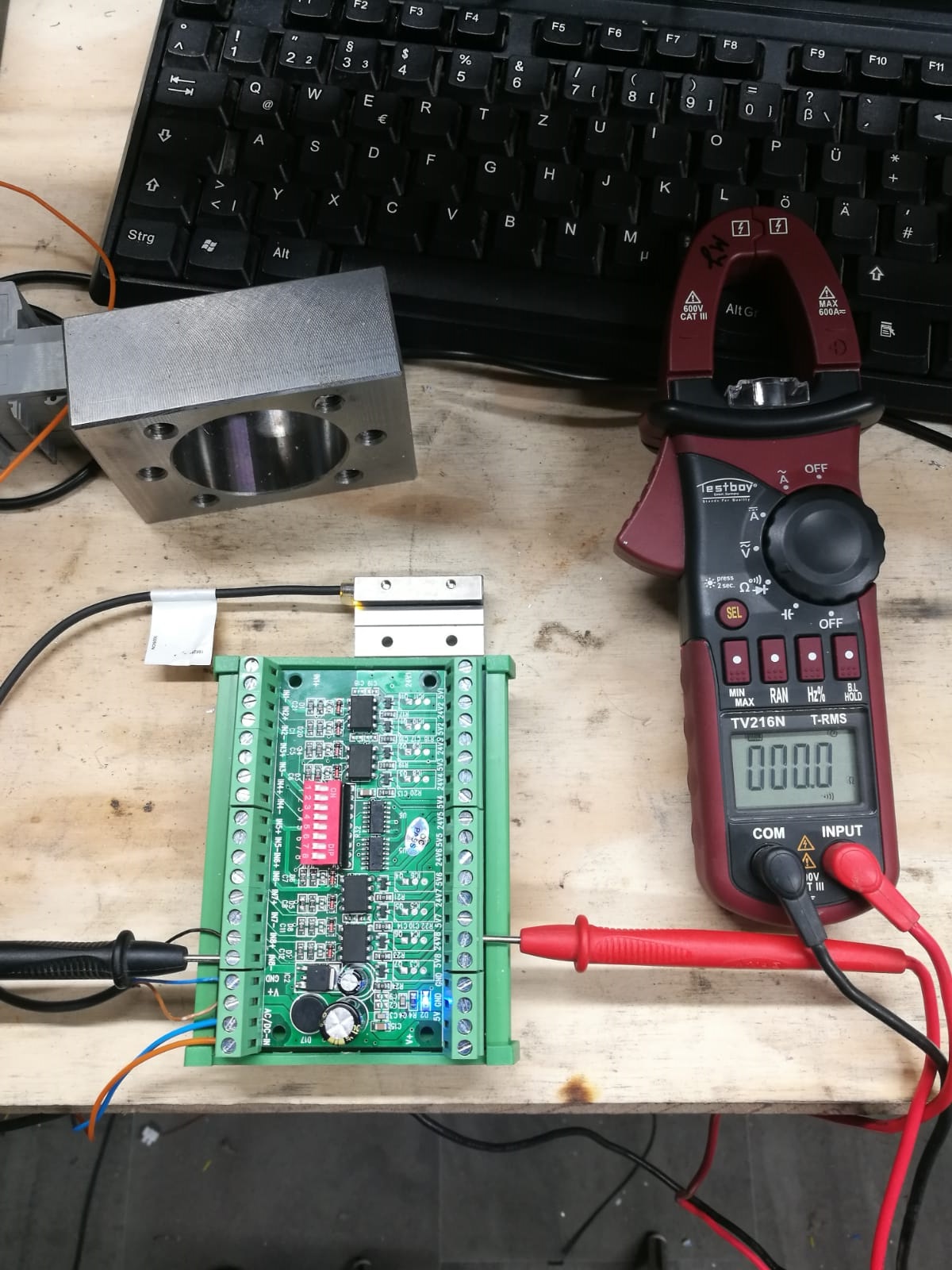

Ураа, после миллиона комбинаций всё-таки смог найти нужную.
На первых 4 фото произведены замеры в этом направлении контакты звонятся и прибор показывает минимальное напряжение на выходе, в обратную сторону напряжение тоже показывает, но уже не звонится.
Теперь осталось понять какой пин подключить на плате управления станком к GND, а какой к сигналу, но думаю что так как на первых 4 фото, там где чёрный щуп это GND а там где красный это сигнал.

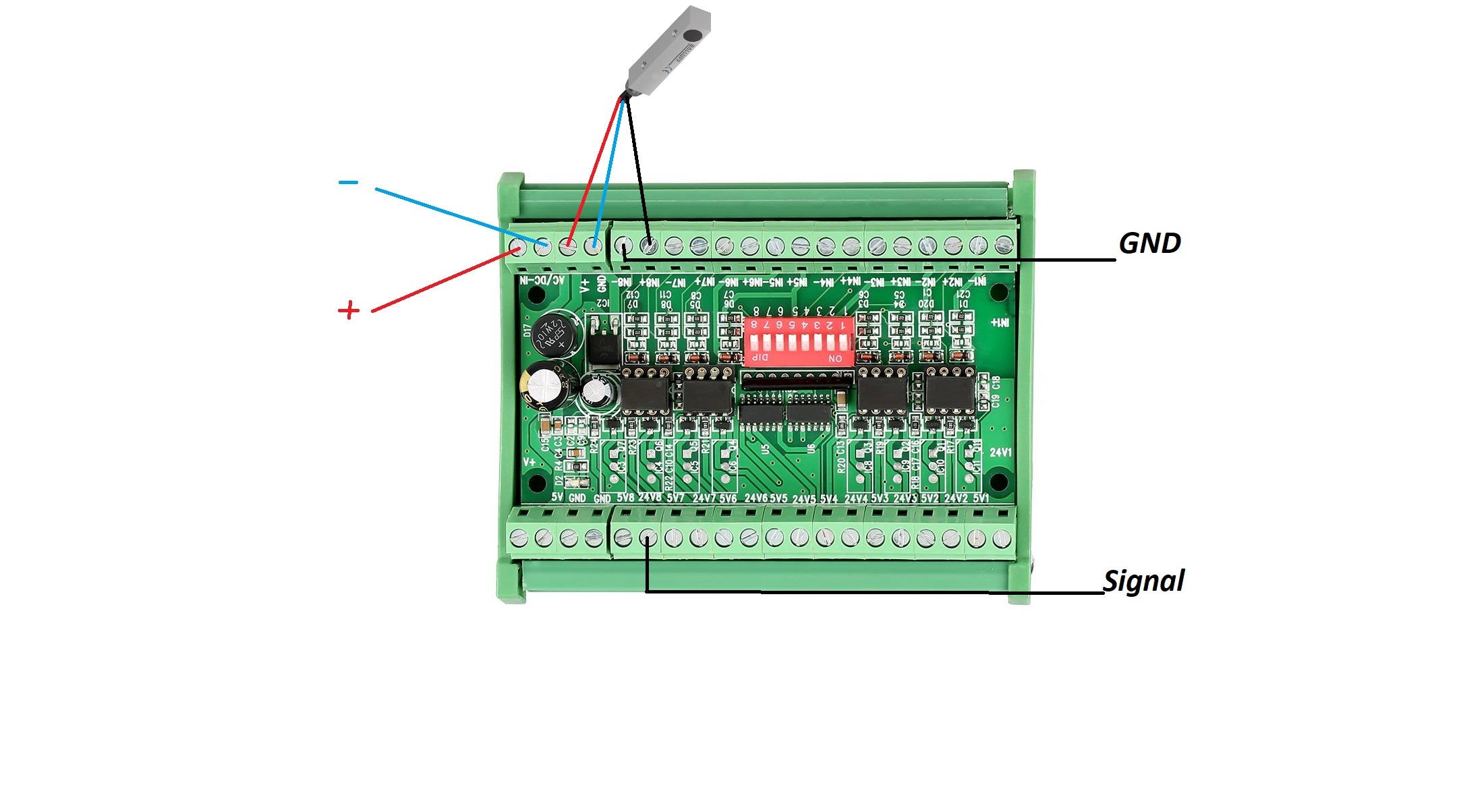

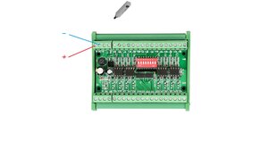

В общем вот так, всем спасибо, кто помог и пытался помочь.
71dk+ntEpCL._SL1001_.jpg (1347 просмотров) <a class='original' href='./download/file.php?id=192676&mode=view' target=_blank>Загрузить оригинал (328.65 КБ)</a>
Почему щупы мультиметера на разных сторонах платы?
Bioraptor
Сообщения: 532
Репутация: 68
Настоящее имя: Дима
Сообщение Bioraptor »
xenon-alien писал(а): 24 фев 2021, 17:34 Почему щупы мультиметера на разных сторонах платы?
Так уж устроена плата, по другому ничего не звонится.
Bioraptor писал(а): по другому ничего не звонится.
Оно вообще так не должно "звонится"!
Внизу должно именно пищать, а не измерять напряжение!
Включено, или выключен - никакого напряжения.
Возьмите обычную кнопку и прозвоните!
Ну или гляньте схему оптопары.
Bioraptor
Сообщения: 532
Репутация: 68
Настоящее имя: Дима
xenon-alien писал(а): 24 фев 2021, 17:58
Ещё раз, нет снизу контактов, которые при срабатывании датчика, пищат и не показывают при этом напряжение в 20в
звонится-пищат для меня синонимы
посмотри внимательно на мультиметр там напряжение 0,1в.
видимо остаточное или ещё какое, но плату им точно не спалишь.
Bioraptor писал(а): Ещё раз, нет снизу контактов, которые при срабатывании датчика, пищат и не показывают при этом напряжение в 20в
Какие 20В? от куда? что за 20в? каким способом измеряли?
Они должны работать, как выключатель. прерывания положительного, или отрицательного контакта БП.
Один щуп мультиметра в 5в, или землю, а второй 5в8, или 24в8.
ну или по щупу в 5в8, и в 24в8.- режим пищалки, если что может нужно будет поменять местами щупы
Bioraptor
Сообщения: 532
Репутация: 68
Настоящее имя: Дима
xenon-alien писал(а): 24 фев 2021, 18:26
а второй по всем контактам подряд начиная от 24V1 и до 5V8, на 24 тишина на 5V8 соответственно 5V, и никакая пара контактов не пищит/непищит во время срабатывания датчика
если бы было настолько просто, что при подключении датчика, 2 контакта в нижней части платы замыкались и размыкались, я бы на форуме не спрашивал, там вариантов то тогда всего 2, сигнал от датчика на IN8+ лили IN8- и в путь тыкай щупами пока не запищит
