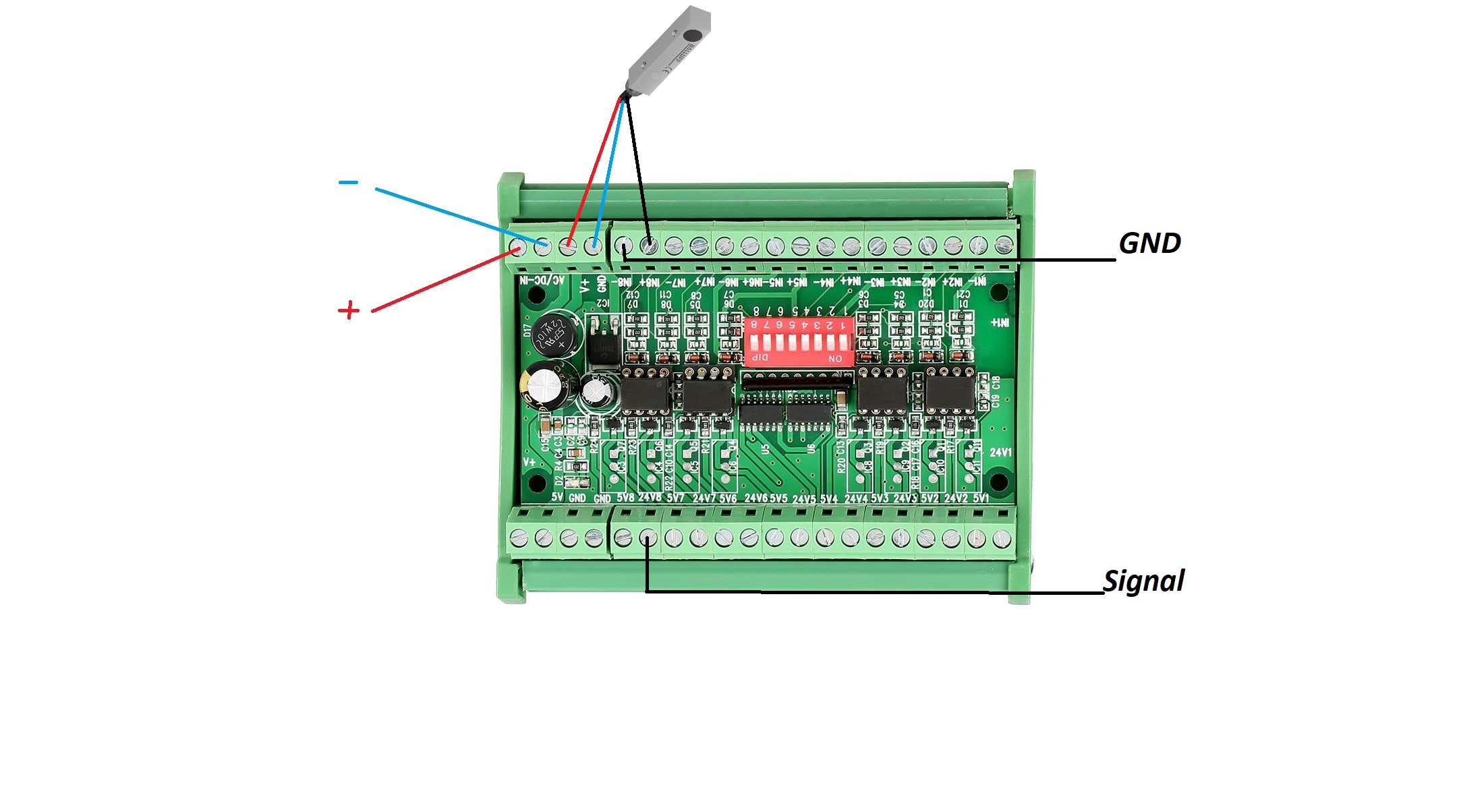

Вторая страница пошла, но до сих пор не один, кто точно знает как это подключить, не смог банально нарисовать на картинке 3 разноцветные линии подключения датчика к плате, и указать пины на которых нужно провести замеры мультиметром, пишут, пишут, я же говорю не понимаю я терминов электронных.

Вот я даже картинку приготовил
71dk+ntEpCL._SL1001_.jpg (1222 просмотра) <a class='original' href='./download/file.php?id=192664&mode=view' target=_blank>Загрузить оригинал (311.22 КБ)</a>
kfmut
Сообщения: 922
Репутация: 147
Откуда: г.Тверь
Сообщение kfmut »
Bioraptor писал(а): ↑ Вторая страница пошла, но до сих пор не один, кто точно знает как это подключить, не смог банально нарисовать на картинке 3 разноцветные линии подключения датчика к плате, и указать пины на которых нужно провести замеры мультиметром, пишут, пишут, я же говорю не понимаю я терминов электронных.
Так Serg вчера же ещё правильно расписал подключение датчика(первый вариант идёт для PNP датчика, "1. IN- на - питания датчика, выход датчика на IN+;"), если там входы действительно(!) на оптопары сразу разведены.
Как выходы сделаны мне не понятно, плату такую я в руках не держал. Если Действительно как NPN, то для теста можно просто повесить резистор 10к от того, что обозначено как "5V level common-anode output" до выхода 5V<номер_выхода>, мерить мультиметром между 5V<номер_выхода> и "common-cathode output".

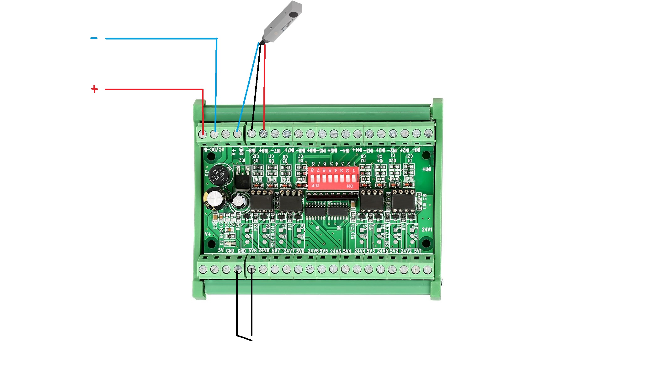

Bioraptor писал(а): ↑24 фев 2021, 15:23 Вот я даже картинку приготовил
По предоставленному описанию платы я бы так подключил для теста(ну или пускай старшие товарищи поправят :pssdoff: ):
71dk+ntEpCL._SL1001_.jpg (1206 просмотров) <a class='original' href='./download/file.php?id=192669&mode=view' target=_blank>Загрузить оригинал (227.3 КБ)</a>
Если датчики на тех же 24В пашут или не нужна 100% опторазвязка, то можно плату и датчик от одного БП поднять. Ну и микропереключатель для входов в соответствии с напряжением БП2 привести.

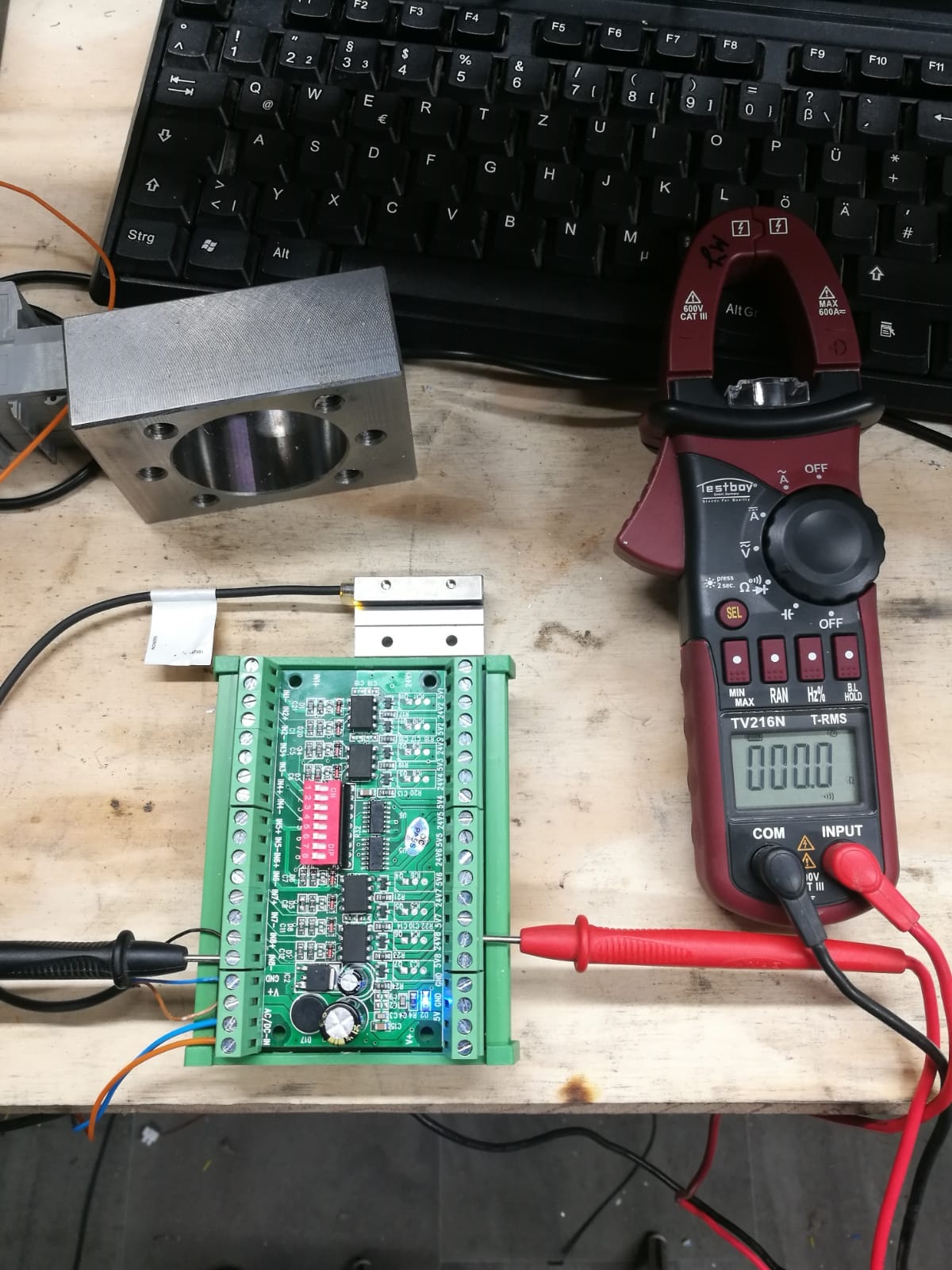

Ураа, после миллиона комбинаций всё-таки смог найти нужную.
На первых 4 фото произведены замеры в этом направлении контакты звонятся и прибор показывает минимальное напряжение на выходе, в обратную сторону напряжение тоже показывает, но уже не звонится.
Теперь осталось понять какой пин подключить на плате управления станком к GND, а какой к сигналу, но думаю что так как на первых 4 фото, там где чёрный щуп это GND а там где красный это сигнал.
1.jpg (1190 просмотров) <a class='original' href='./download/file.php?id=192670&mode=view' target=_blank>Загрузить оригинал (385.24 КБ)</a>
2.jpg (1190 просмотров) <a class='original' href='./download/file.php?id=192671&mode=view' target=_blank>Загрузить оригинал (221.21 КБ)</a>
3.jpg (1190 просмотров) <a class='original' href='./download/file.php?id=192672&mode=view' target=_blank>Загрузить оригинал (401.39 КБ)</a>
4.jpg (1190 просмотров) <a class='original' href='./download/file.php?id=192673&mode=view' target=_blank>Загрузить оригинал (396.57 КБ)</a>
5.jpg (1190 просмотров) <a class='original' href='./download/file.php?id=192674&mode=view' target=_blank>Загрузить оригинал (226.1 КБ)</a>
6.jpg (1190 просмотров) <a class='original' href='./download/file.php?id=192675&mode=view' target=_blank>Загрузить оригинал (236.19 КБ)</a>

В общем вот так, всем спасибо, кто помог и пытался помочь.
71dk+ntEpCL._SL1001_.jpg (1189 просмотров) <a class='original' href='./download/file.php?id=192676&mode=view' target=_blank>Загрузить оригинал (328.65 КБ)</a>
Почему щупы мультиметера на разных сторонах платы?
Bioraptor
Сообщения: 448
Репутация: 68
Настоящее имя: Дима
Сообщение Bioraptor »
xenon-alien писал(а): ↑24 фев 2021, 17:34 Почему щупы мультиметера на разных сторонах платы?
Так уж устроена плата, по другому ничего не звонится.
Bioraptor писал(а): ↑ по другому ничего не звонится.
Оно вообще так не должно "звонится"!
Внизу должно именно пищать, а не измерять напряжение!
Включено, или выключен - никакого напряжения.
Возьмите обычную кнопку и прозвоните!
Ну или гляньте схему оптопары.
