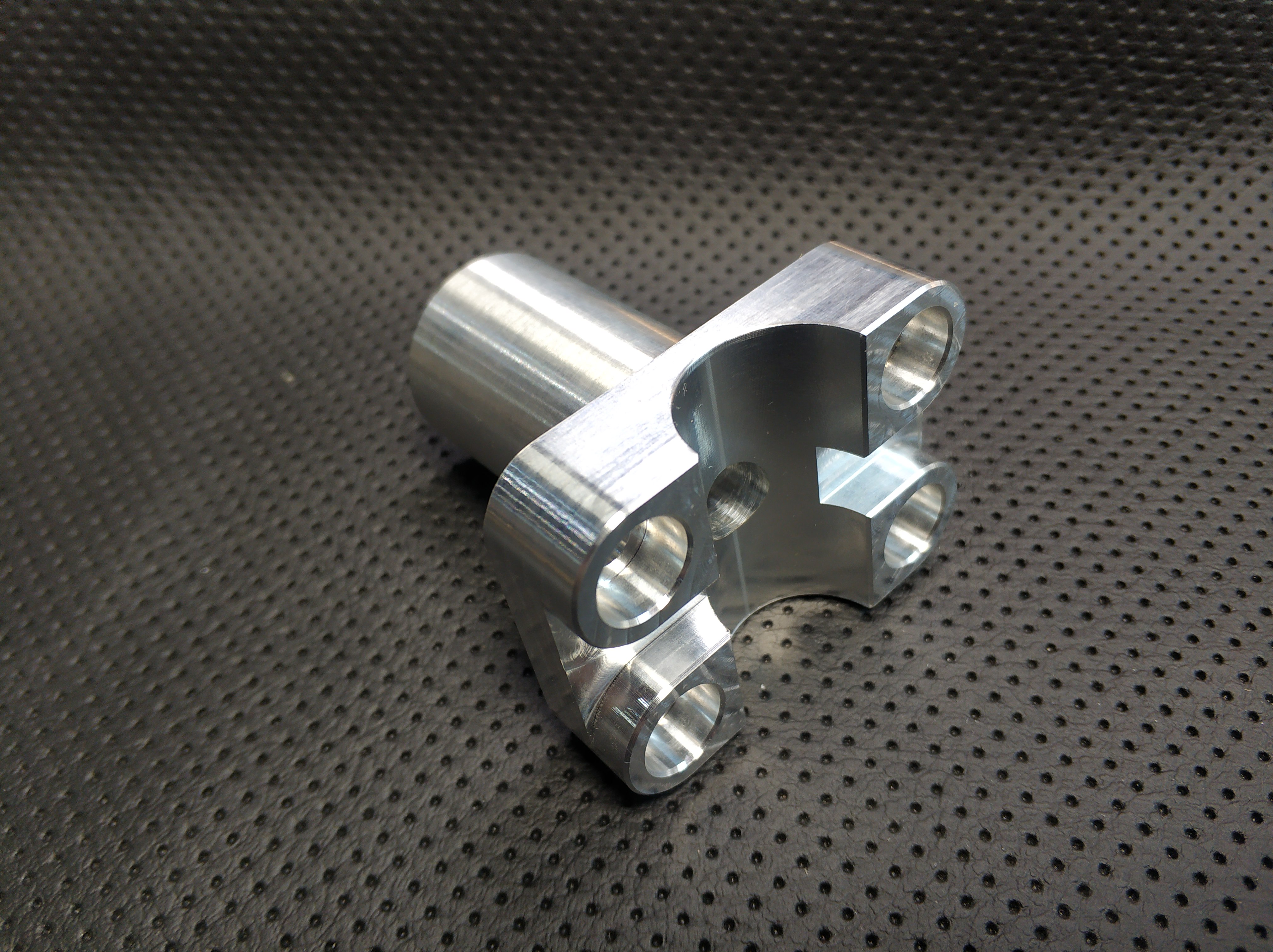

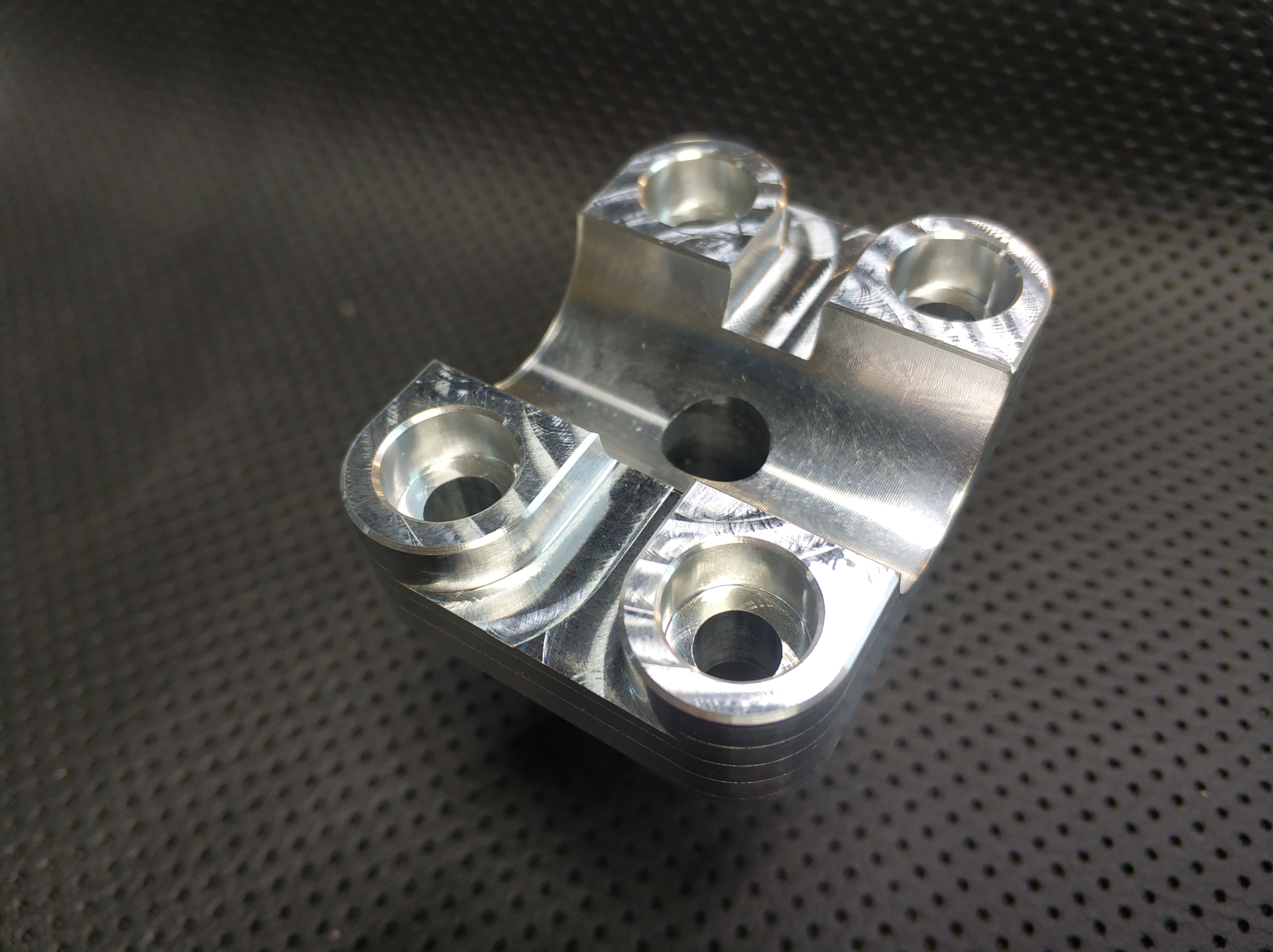

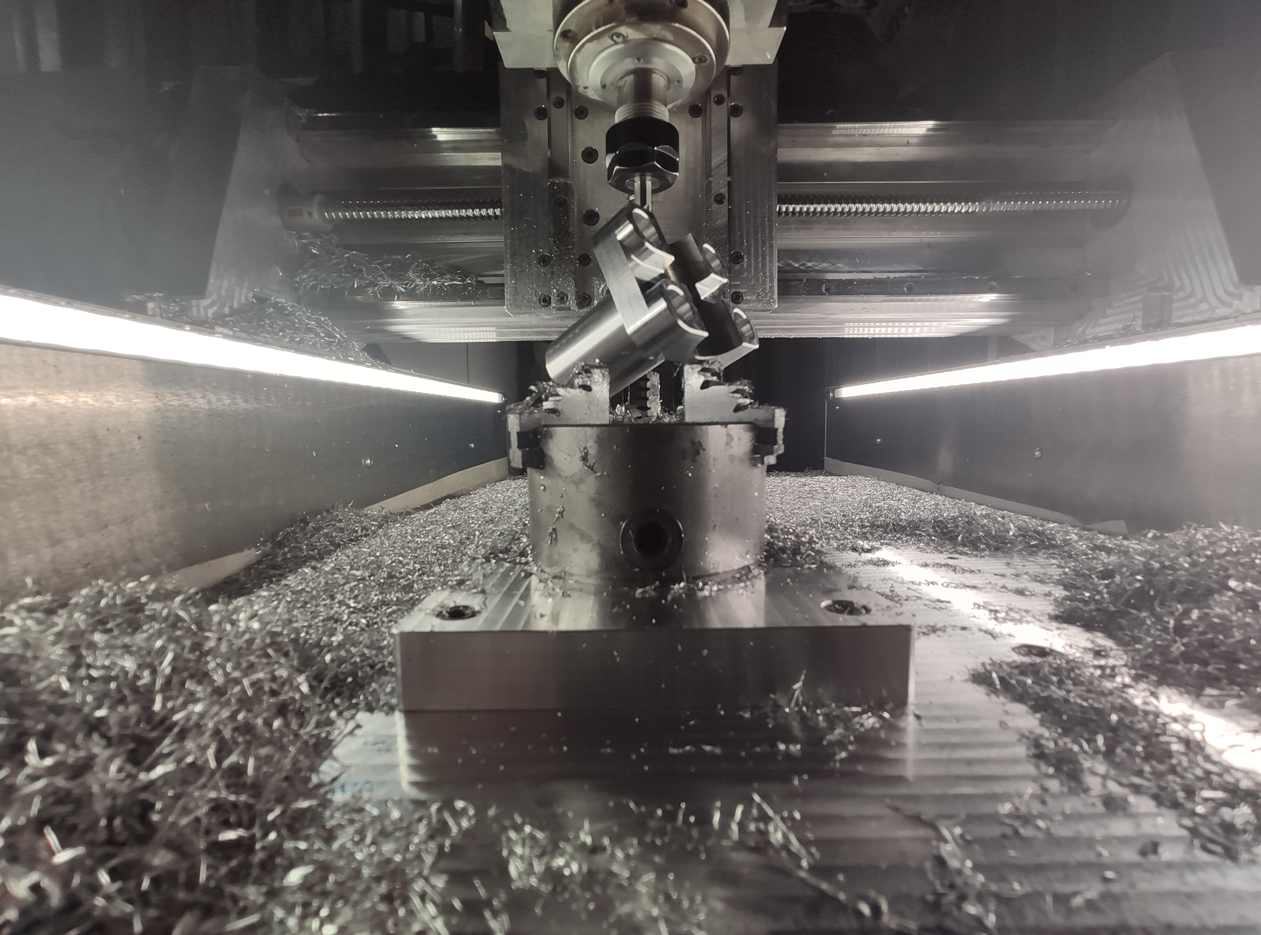

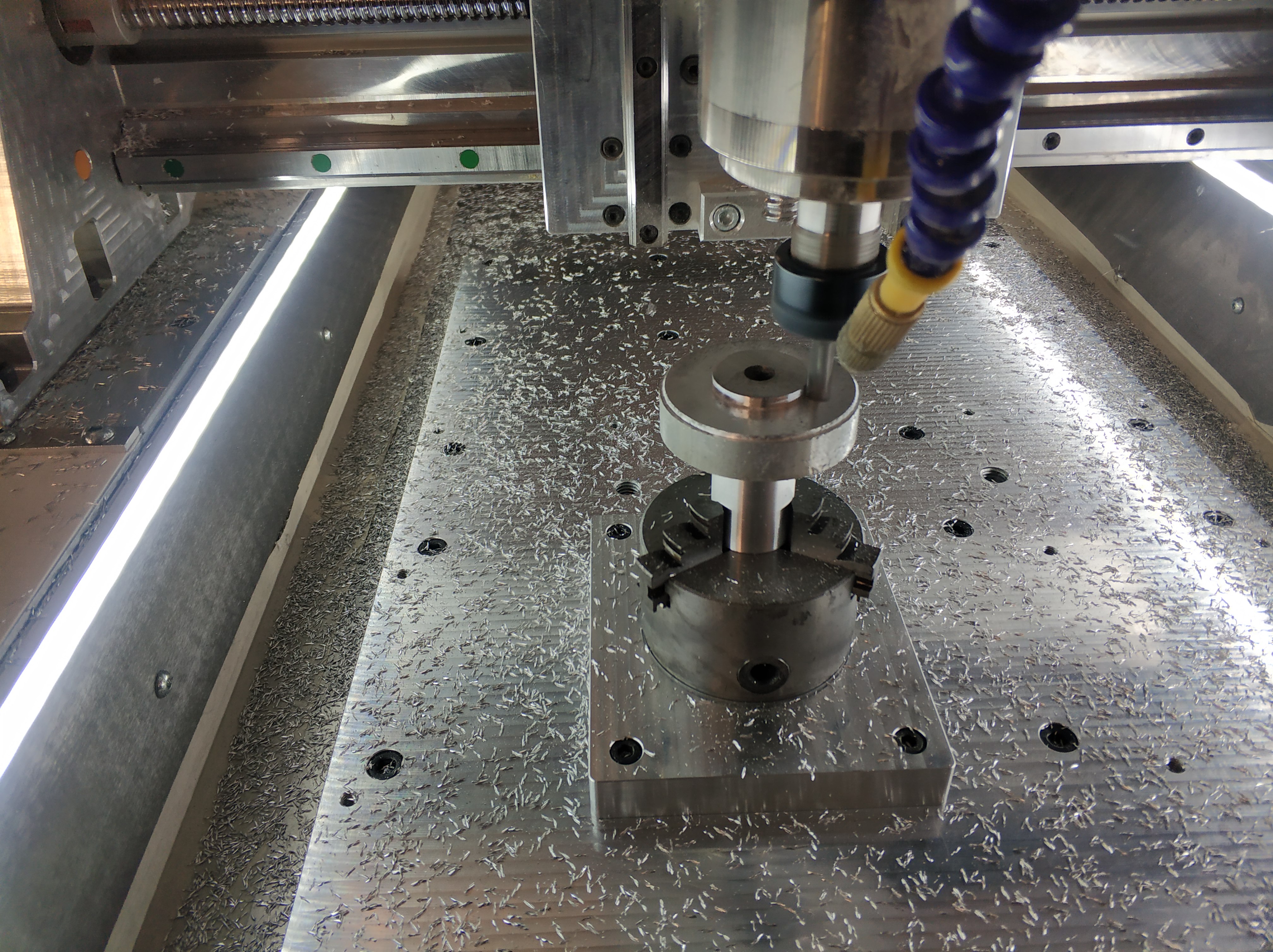

Под чутким руководством Геннадия ( без него бы не разобрался) запилили сегодня деталюху, заготовка была сделана токарем потом пилилась в токарном патроне, пилил аймашем 2 и 3д, в принципе быстро если бы не многократное переделывание уп, шпиндельку тяжело без векторного режима.
Вот что получилось.

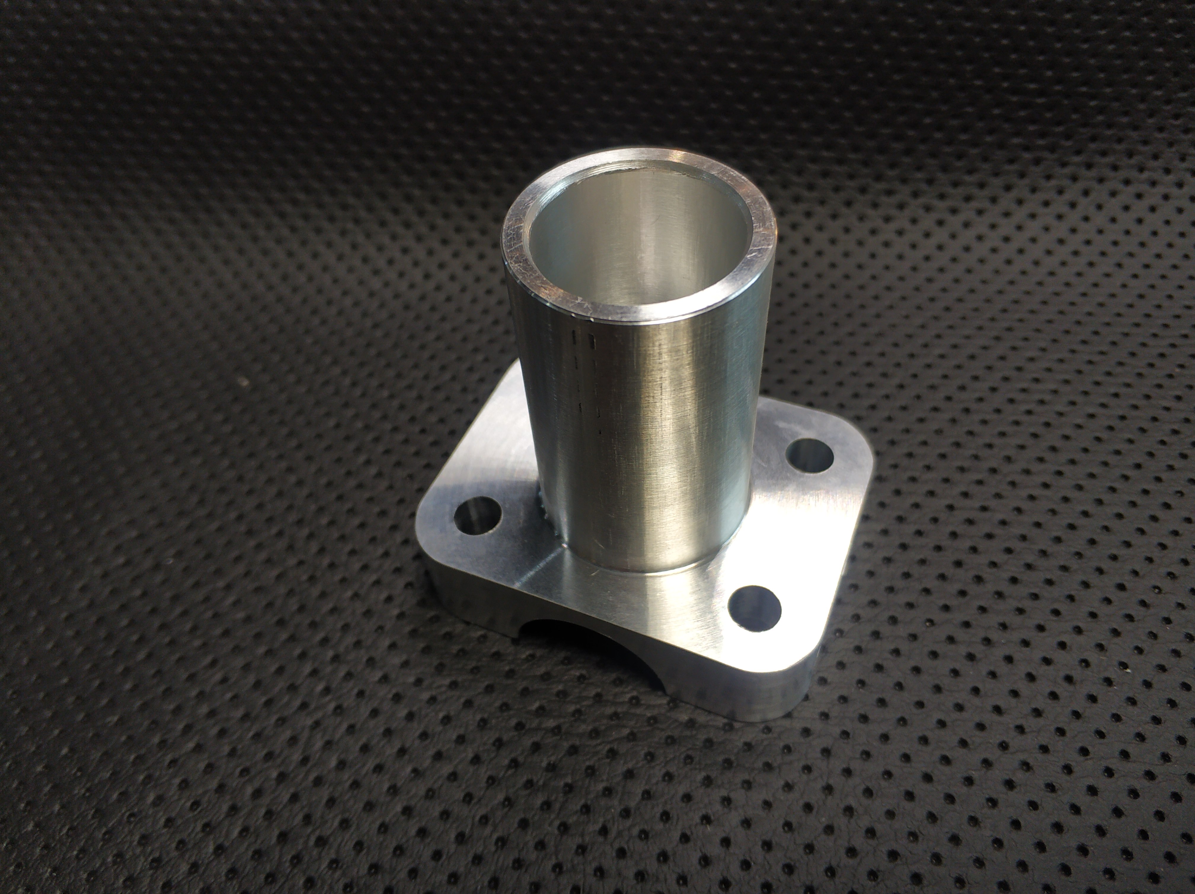

Небольшой тройничёк на трубу?
Gestap
Сообщения: 890
Репутация: 1089
Re: 600х400 из профиля (открытый проект)
Сообщение Gestap »
MX_Master, не))), это какой-то адаптер на руль электросамоката)))

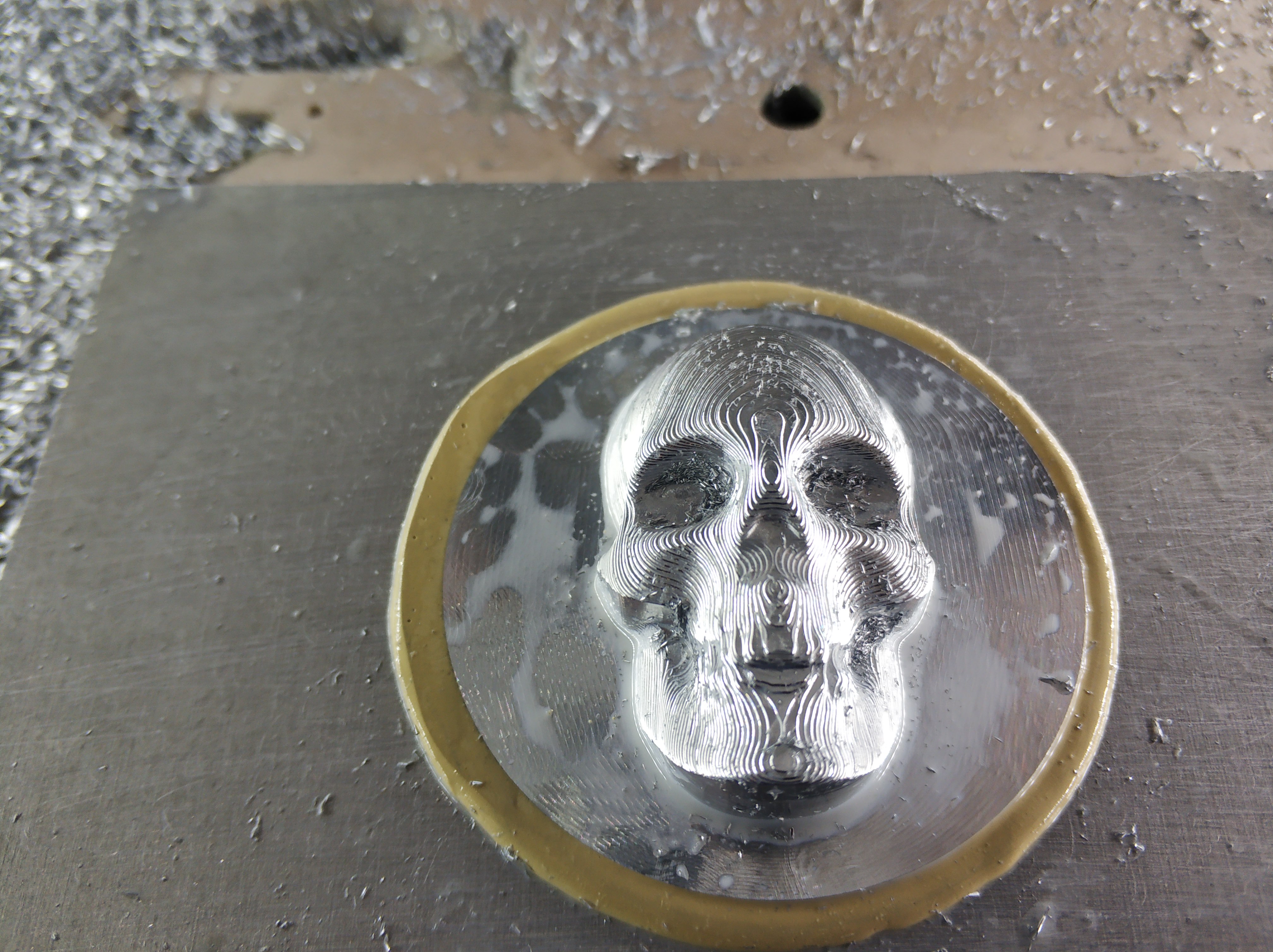

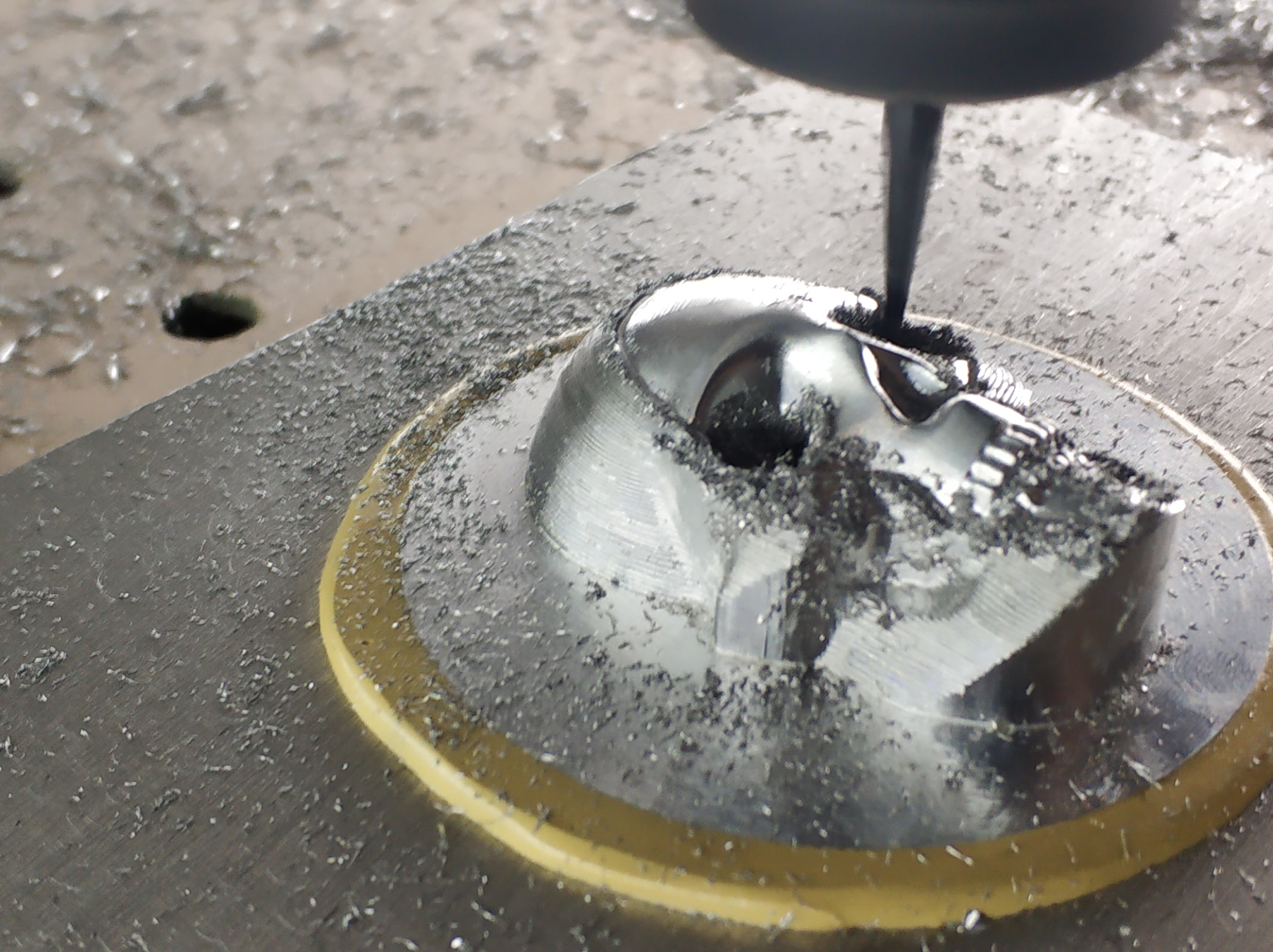

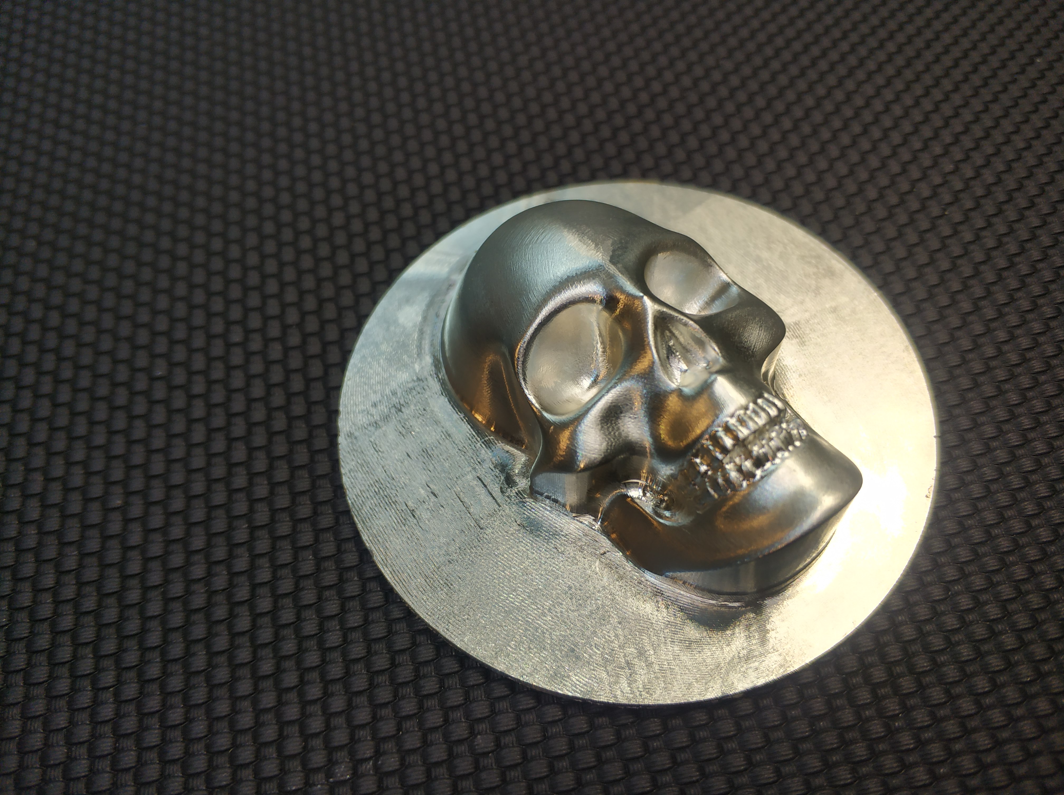

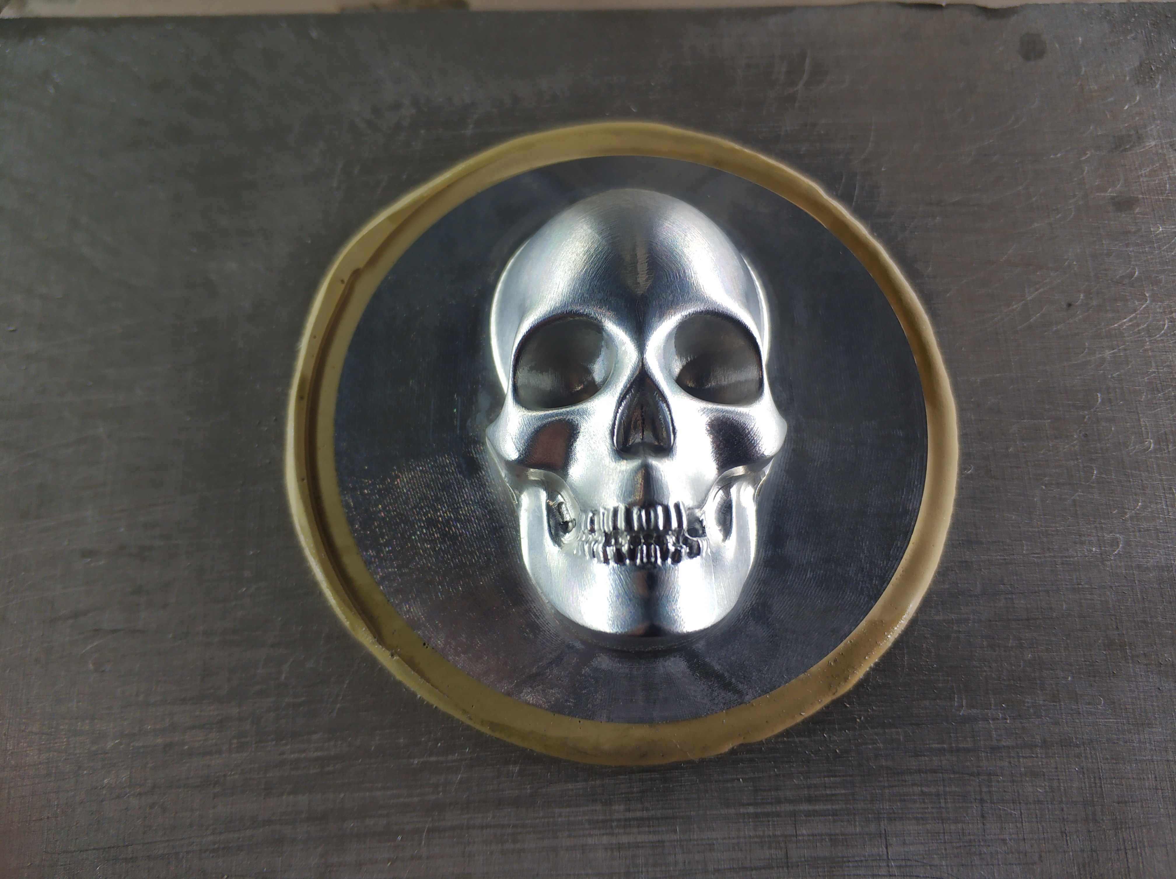

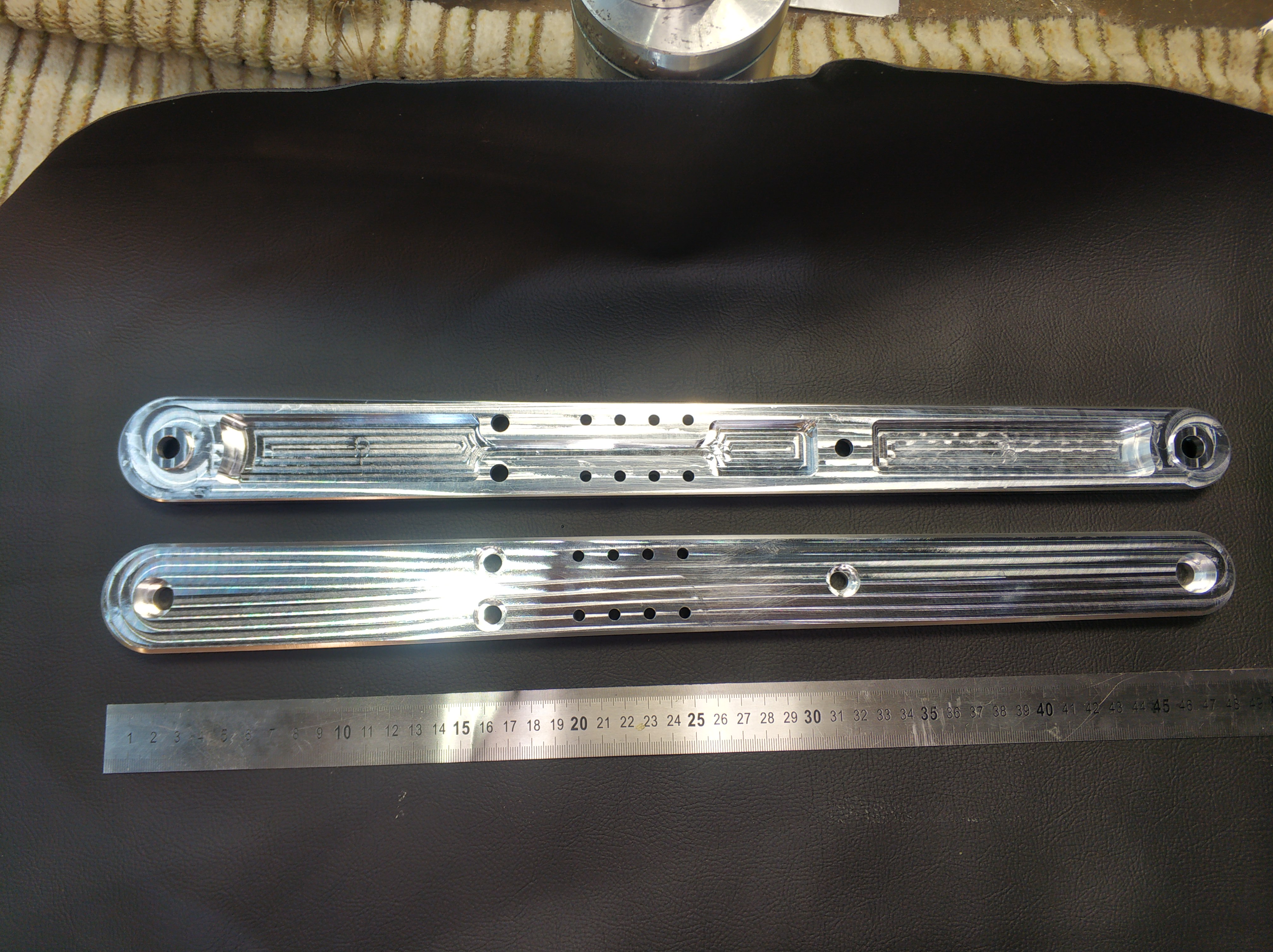

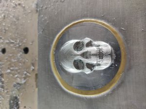

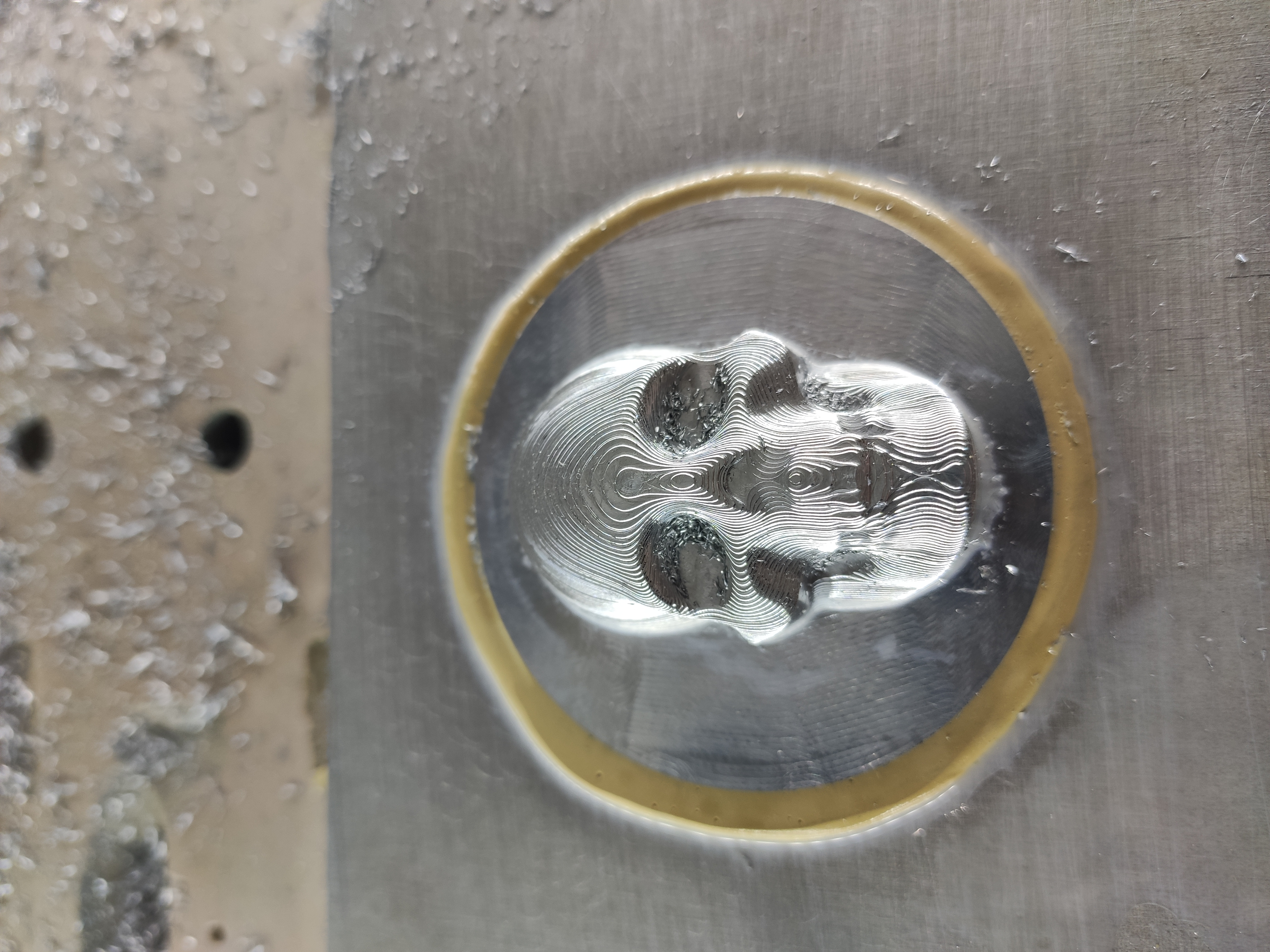

Опять переводил сегодня материал)))
Получилось таки настроить вектор на частотнике, надо инструкции с самого начала читать, а не то что интересно)))
Тут 3д аймаш шестеркой и тройкой, потом HSM с постоянным шагом конусной фрезой 0,5мм, пока не сломал ее))), доделывал сферой четверкой.

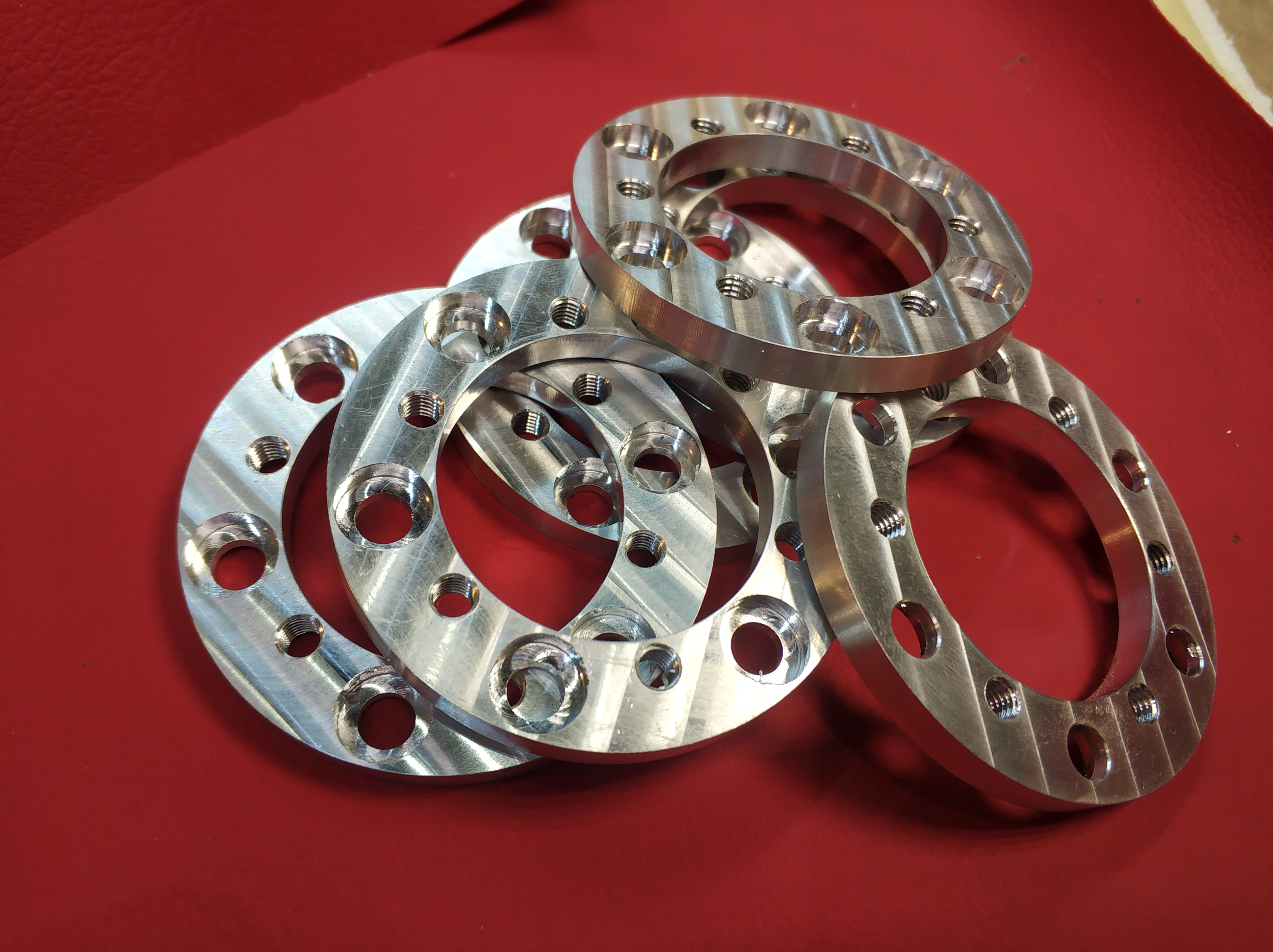

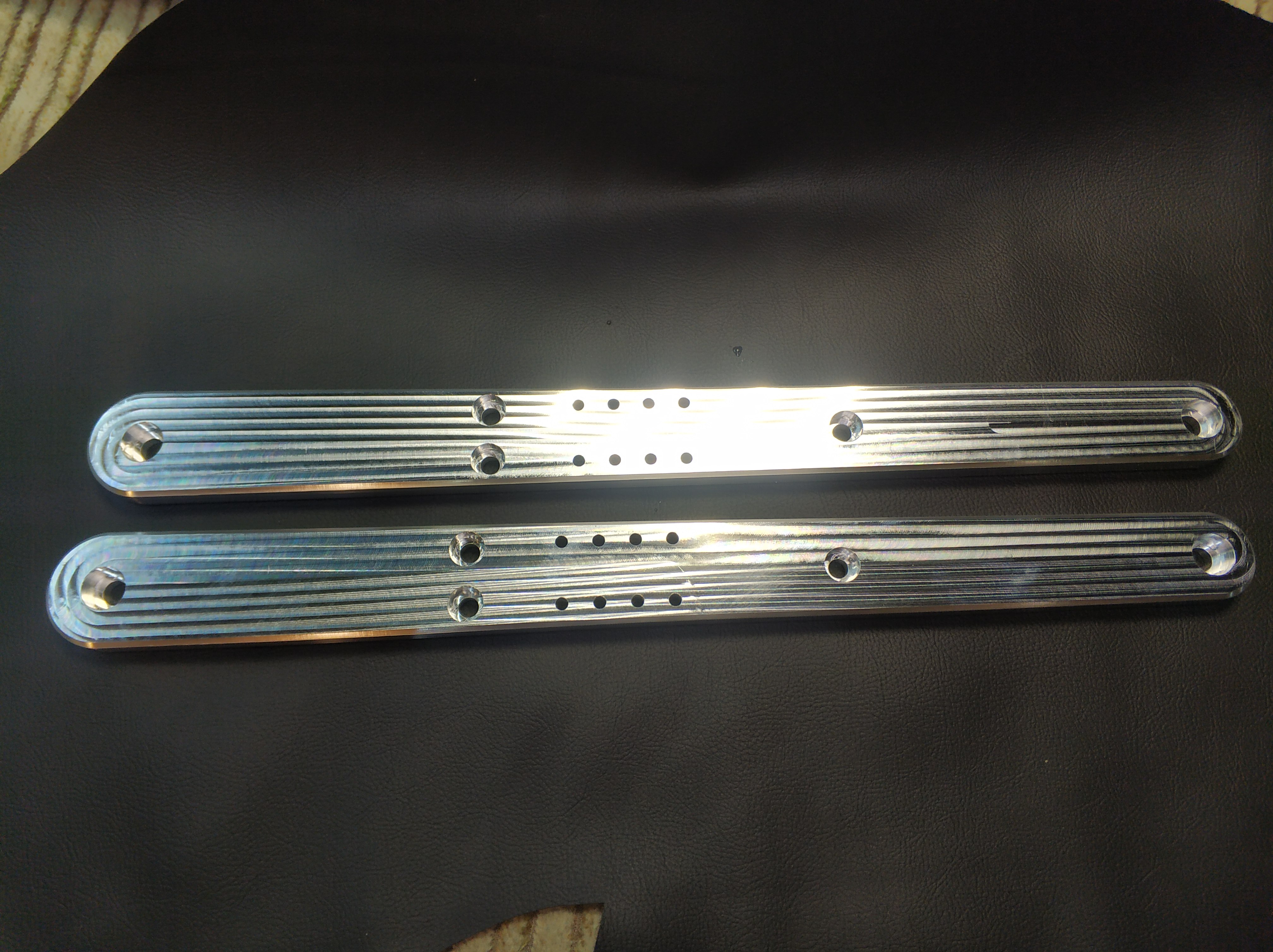

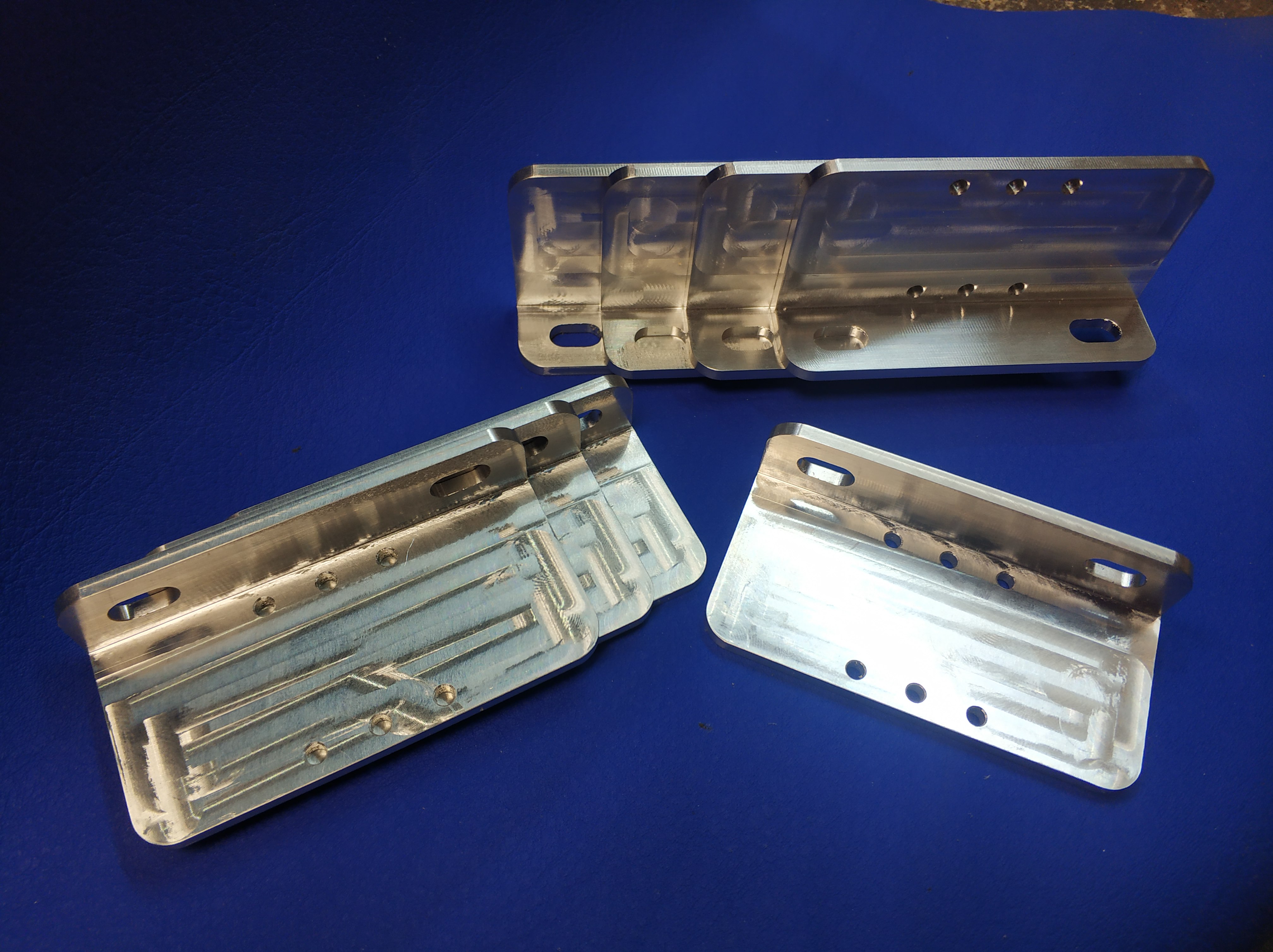

Ещё немного деталек)))
Уголки из плиты сделаны))( (3850 просмотров) <a class='original' href='./download/file.php?id=177483&mode=view' target=_blank>Загрузить оригинал (1.34 МБ)</a>
Проставки на самокаты))) (3850 просмотров) <a class='original' href='./download/file.php?id=177484&mode=view' target=_blank>Загрузить оригинал (1.23 МБ)</a>
IMG_20200301_210812.jpg (3850 просмотров) <a class='original' href='./download/file.php?id=177485&mode=view' target=_blank>Загрузить оригинал (1.63 МБ)</a>
IMG_20200301_211058.jpg (3850 просмотров) <a class='original' href='./download/file.php?id=177486&mode=view' target=_blank>Загрузить оригинал (1.89 МБ)</a>
IMG_20200302_080230.jpg (3850 просмотров) <a class='original' href='./download/file.php?id=177487&mode=view' target=_blank>Загрузить оригинал (2.16 МБ)</a>
IMG_20200302_080404.jpg (3850 просмотров) <a class='original' href='./download/file.php?id=177488&mode=view' target=_blank>Загрузить оригинал (2.06 МБ)</a>

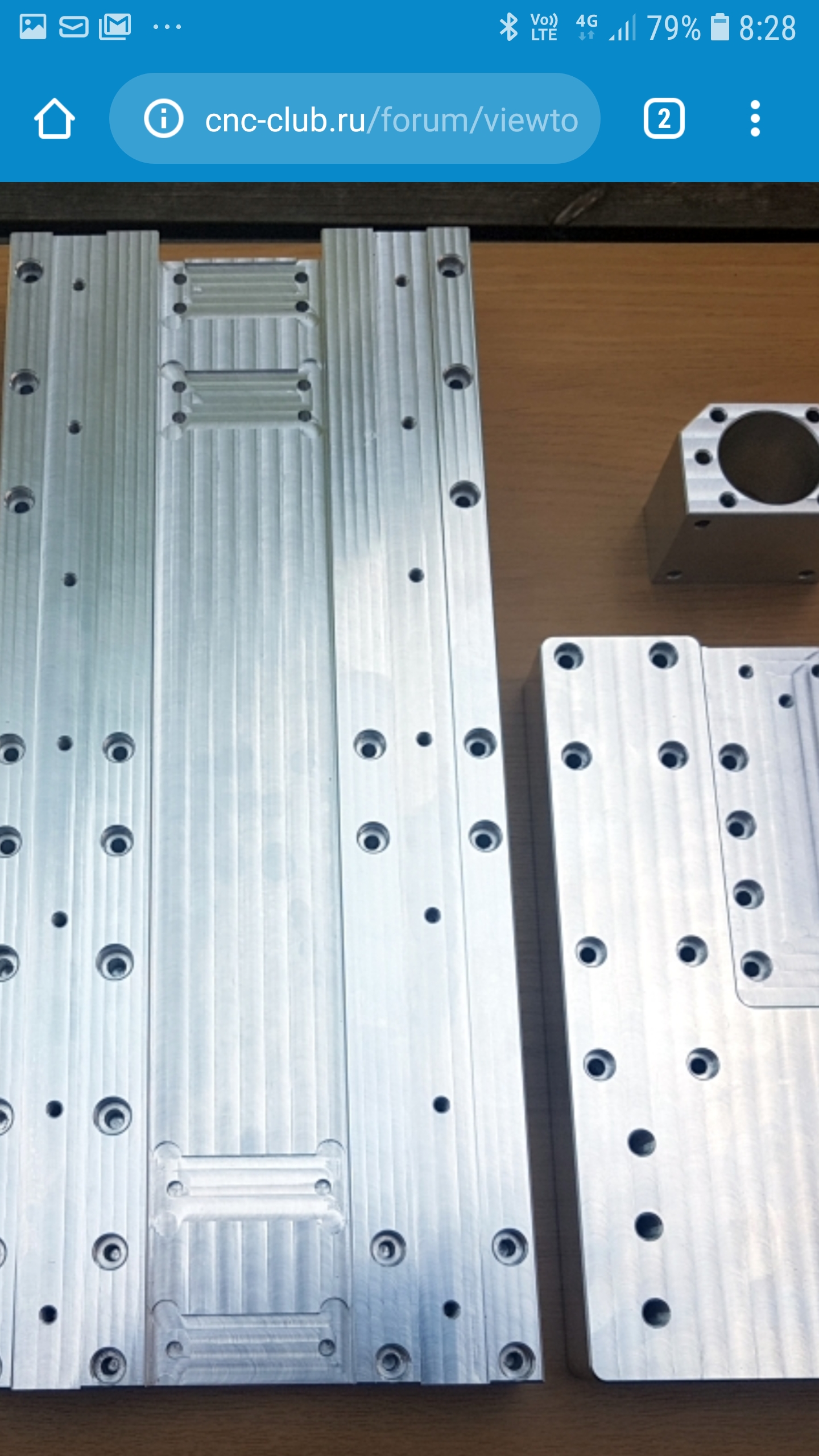

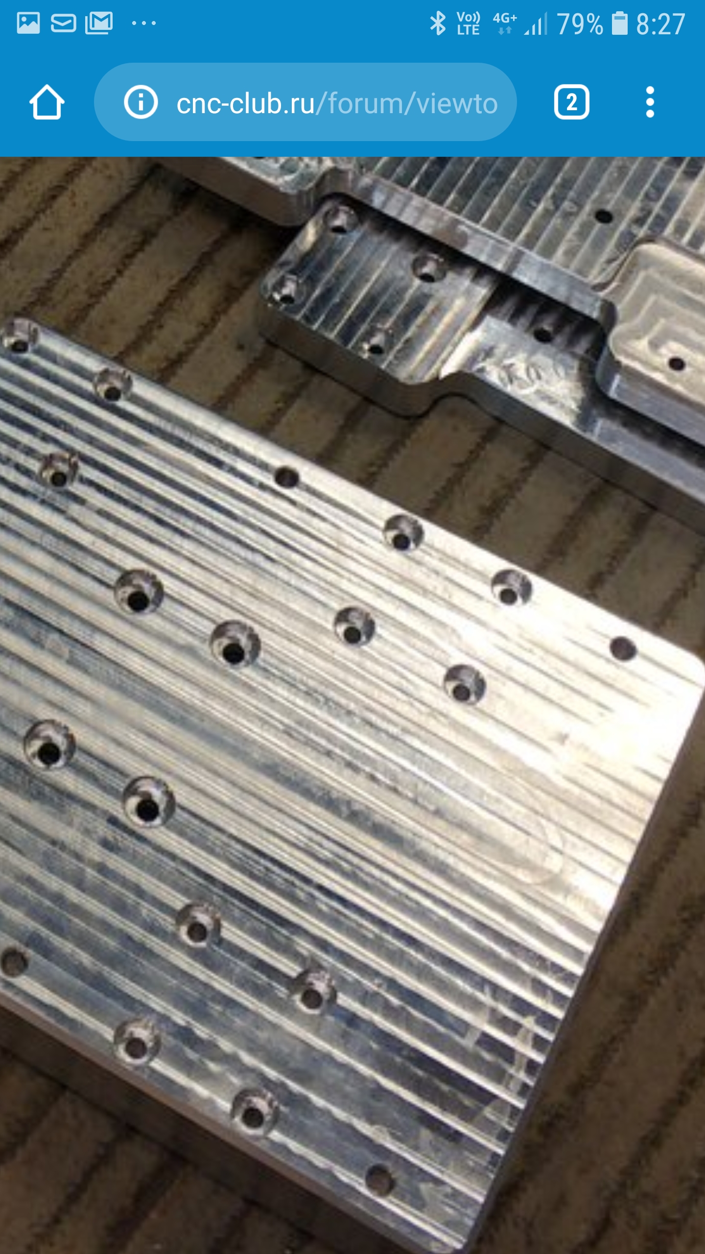

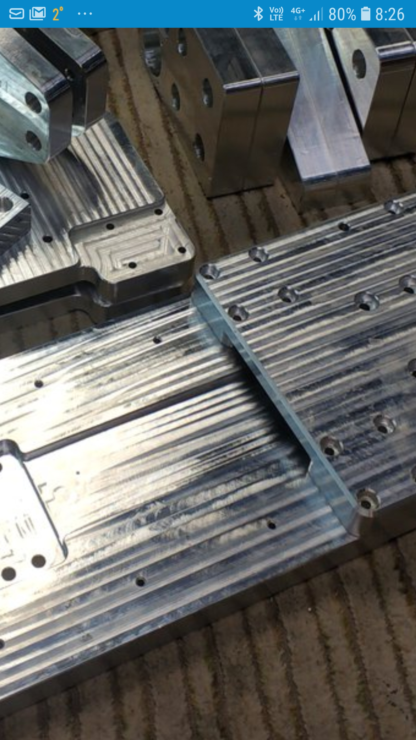

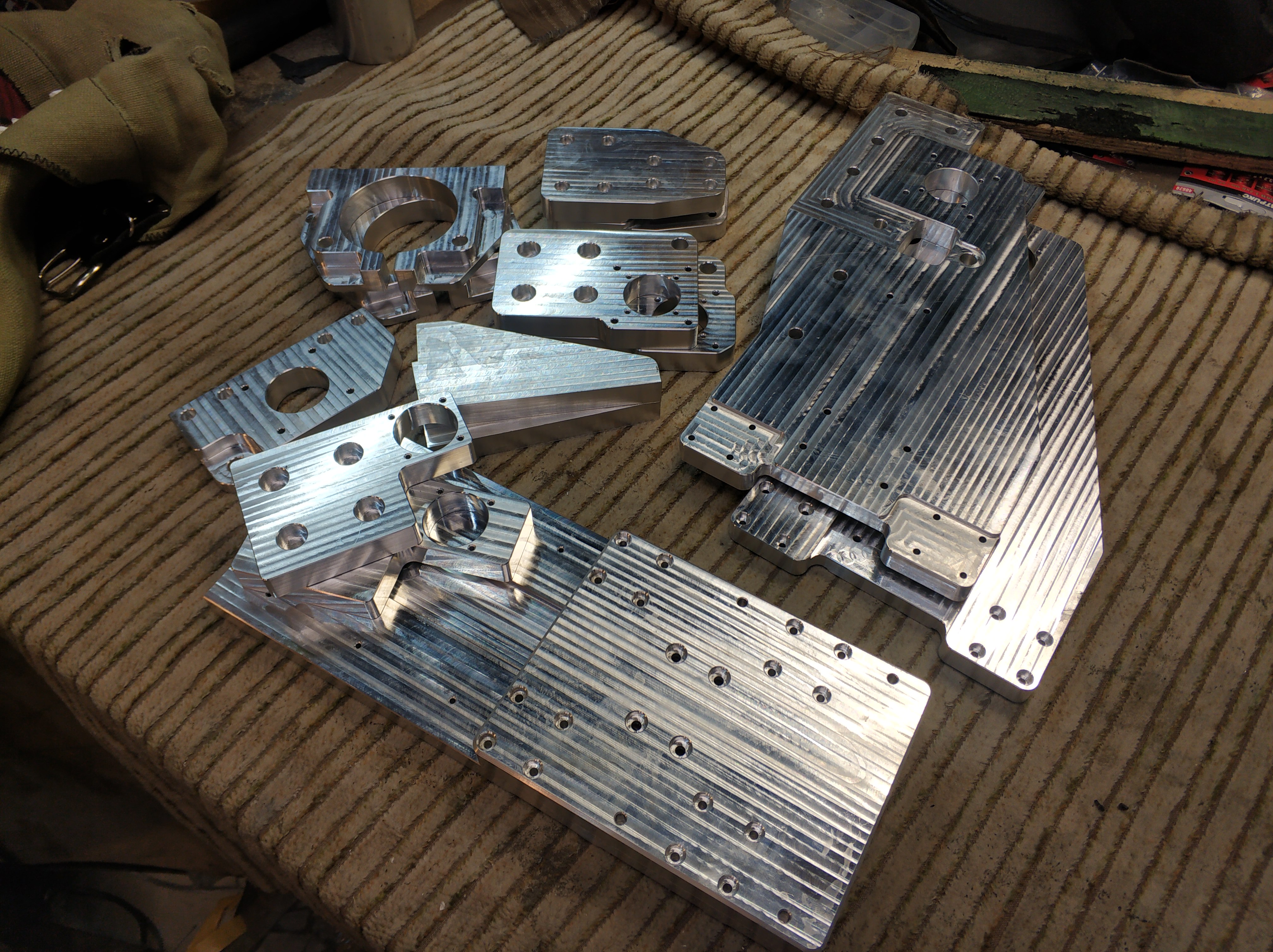

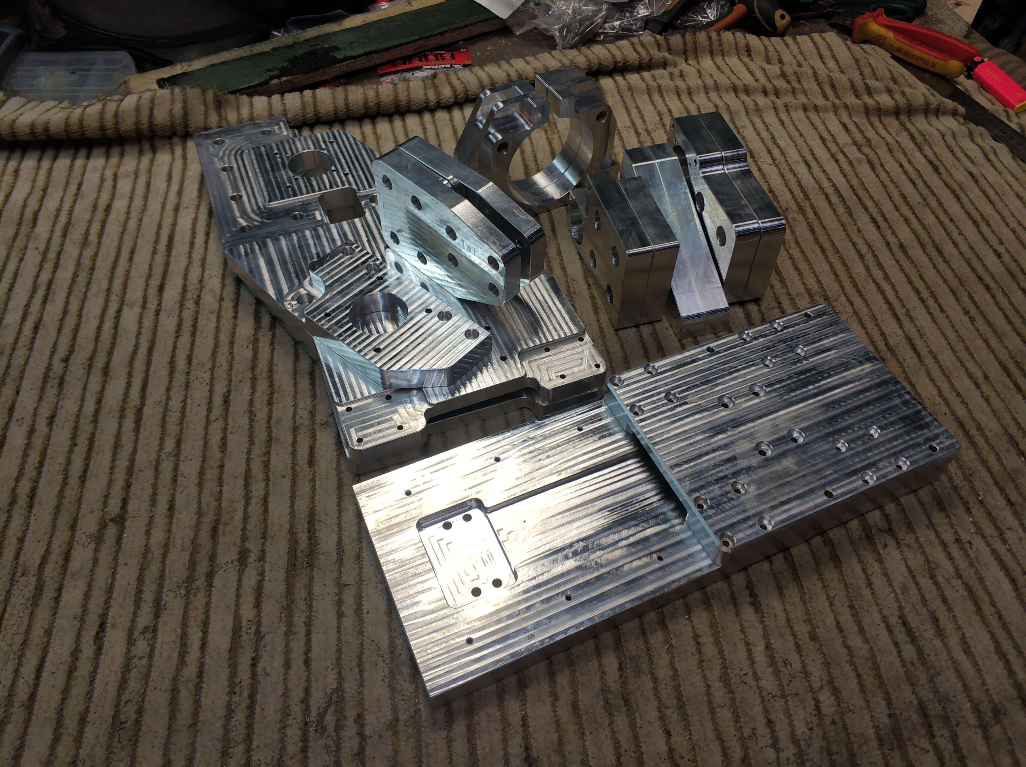

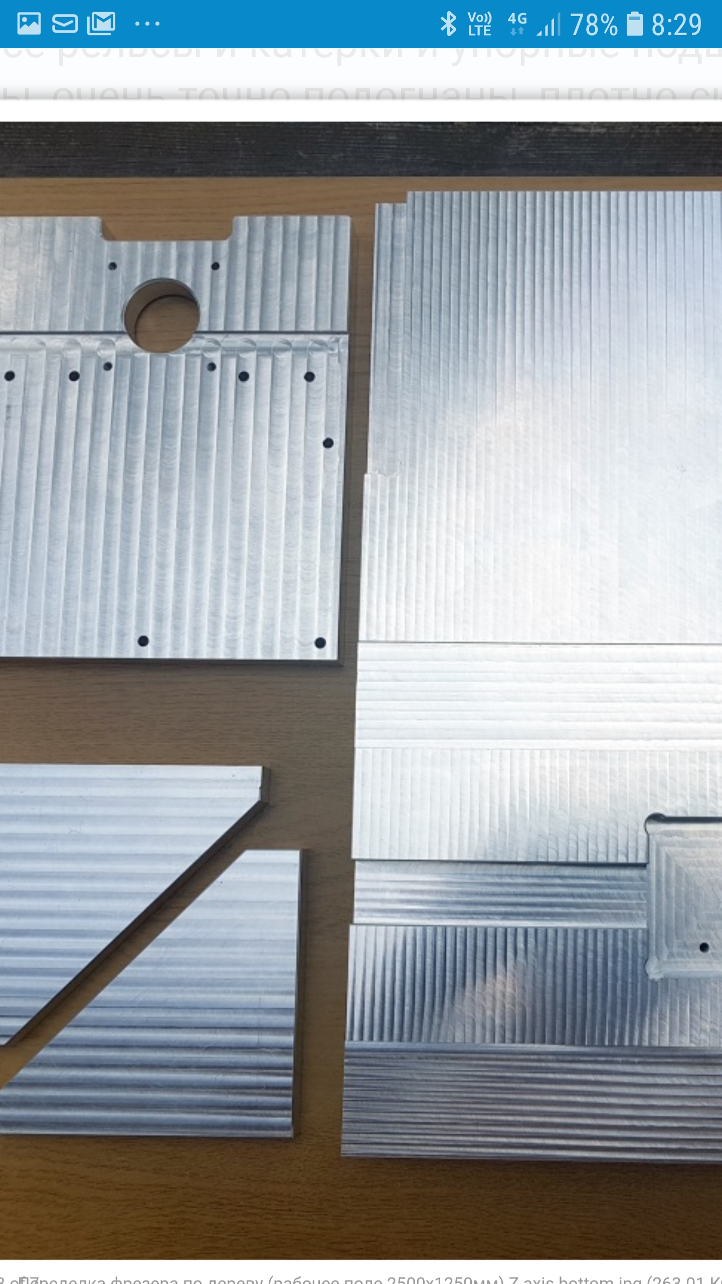

Gestap, почему такие вибрации от фрезы у тебя на изделиях? По сколько ты снимаешь?
У тебя ведь станок намного жестче чем у меня, на сколько я помню, у тебя на безмене 20кг он показал пару-тройку соток отгиба, а у меня мой станок profcnc показал 0,2mm, то есть жесткость во много раз меньше показывает на безмене, а детали с моей точки зрения, у меня намного чище получаются, у меня съем по Z 0,25мм. Фреза десятка с двумя зубами.
Твои детали
Screenshot_20200302-082735_Chrome.jpg (3800 просмотров) <a class='original' href='./download/file.php?id=177491&mode=view' target=_blank>Загрузить оригинал (1.3 МБ)</a>
Screenshot_20200302-082655_Chrome.jpg (3800 просмотров) <a class='original' href='./download/file.php?id=177492&mode=view' target=_blank>Загрузить оригинал (1.27 МБ)</a>
Мои детали
Screenshot_20200302-082930_Chrome.jpg (3800 просмотров) <a class='original' href='./download/file.php?id=177489&mode=view' target=_blank>Загрузить оригинал (1.21 МБ)</a>
Screenshot_20200302-082859_Chrome.jpg (3800 просмотров) <a class='original' href='./download/file.php?id=177490&mode=view' target=_blank>Загрузить оригинал (1.14 МБ)</a>
Тут можно ещё фотки посмотреть когда я делал детали на ось Z

Hugo, это не вибрация, незнаю почему так, может потому что это амг6, на палках норм все. Короче хз)))
это неумение фоткать))) да и детали чумазые. если основательно подготовиться, то думаю детали будут красивее
Hugo
Сообщения: 1171
Репутация: 303
Сообщение Hugo »
Gestap писал(а):Hugo, это не вибрация, незнаю почему так, может потому что это амг6, на палках норм все. Короче хз)))
Может цанга, может гайка цанги, может фреза хреновая, может биение шпинделя? Я просто уже давно заметил что у тебя получаются детали с вибрациями от фрезы.
kts
Сообщения: 182
Зарегистрирован: 24 апр 2014, 12:45
Репутация: 9
Сообщение kts »
Gestap писал(а):Опять переводил сегодня материал)))
Получилось таки настроить вектор на частотнике, надо инструкции с самого начала читать, а не то что интересно))).
А можно у вас попросит уп от черепа, тоже хочу пильнуть.
Gestap
Сообщения: 890
Репутация: 1089
Сообщение Gestap »
Ну фоткать я не мастер))) да и подготовки к фоткам небыло.
Качество я думаю от много зависит, в том числе и от материала деталей, палки на фото из д16т поверхность более блестючая и выглядит более гладкой, фреза и режимы везде одинаковые, снимаю по 5 десяток, и чистовая 5 соток.
