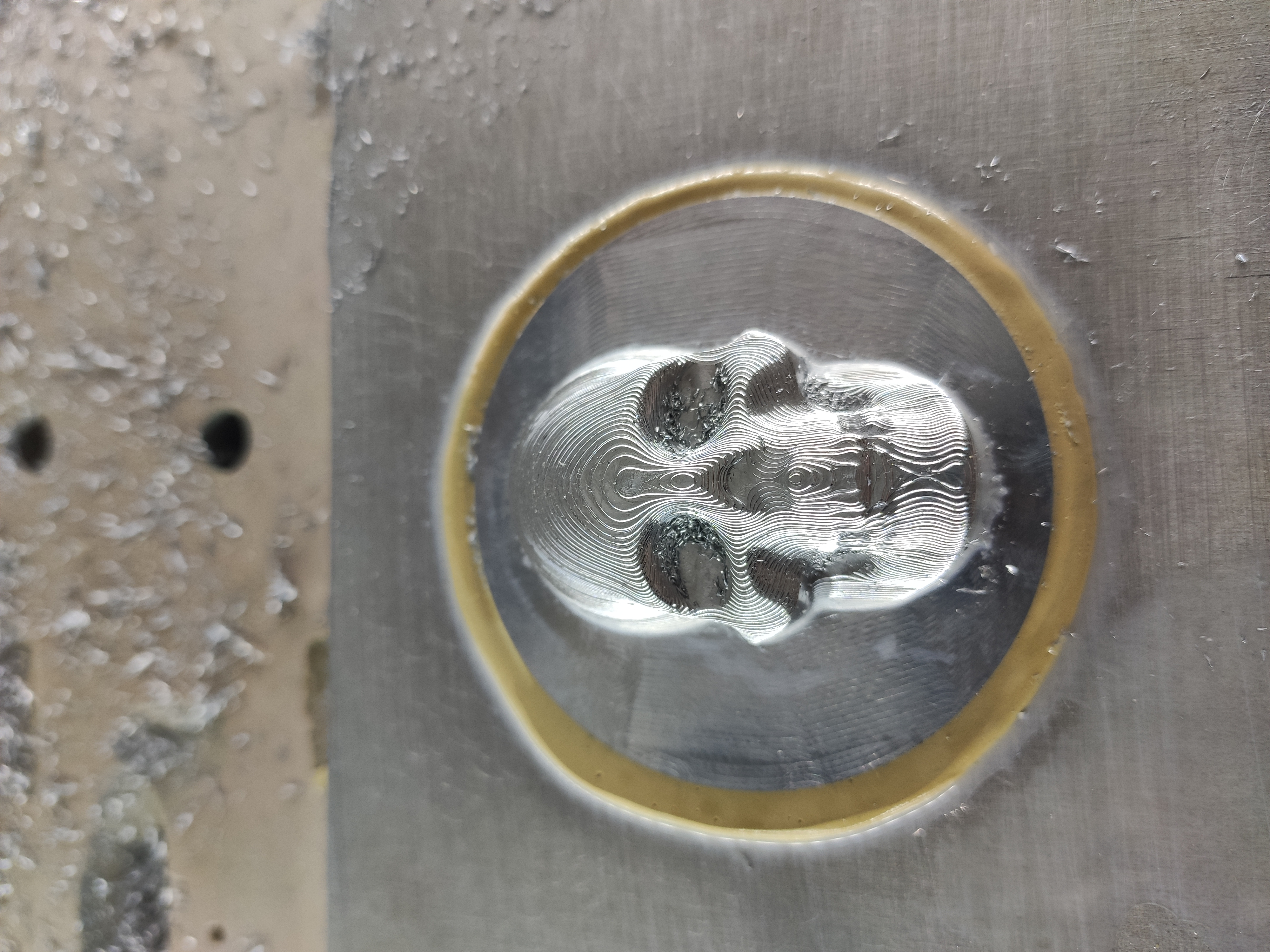

Опять переводил сегодня материал)))
Получилось таки настроить вектор на частотнике, надо инструкции с самого начала читать, а не то что интересно)))
Тут 3д аймаш шестеркой и тройкой, потом HSM с постоянным шагом конусной фрезой 0,5мм, пока не сломал ее))), доделывал сферой четверкой.

Gestap, почему такие вибрации от фрезы у тебя на изделиях? По сколько ты снимаешь?
У тебя ведь станок намного жестче чем у меня, на сколько я помню, у тебя на безмене 20кг он показал пару-тройку соток отгиба, а у меня мой станок profcnc показал 0,2mm, то есть жесткость во много раз меньше показывает на безмене, а детали с моей точки зрения, у меня намного чище получаются, у меня съем по Z 0,25мм. Фреза десятка с двумя зубами.

Hugo, это не вибрация, незнаю почему так, может потому что это амг6, на палках норм все. Короче хз)))

Gestap писал(а):Hugo, это не вибрация, незнаю почему так, может потому что это амг6, на палках норм все. Короче хз)))
Может цанга, может гайка цанги, может фреза хреновая, может биение шпинделя? Я просто уже давно заметил что у тебя получаются детали с вибрациями от фрезы.

Ну фоткать я не мастер))) да и подготовки к фоткам небыло.
Качество я думаю от много зависит, в том числе и от материала деталей, палки на фото из д16т поверхность более блестючая и выглядит более гладкой, фреза и режимы везде одинаковые, снимаю по 5 десяток, и чистовая 5 соток.
