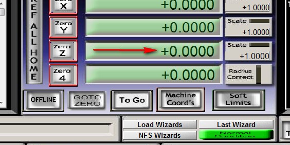

Добрый день.
Подскажите по скрипту пробы:
'Rem Probe Down by PEU (Based on Erniebro Work)
FeedCurrent = GetOemDRO(818) 'Get the current settings
ZCurrent = GetDro(2)
Code "G4 P1" 'Pause 1 second to give time to position probe plate
Code "F1" 'slow feed rate to 10 MM/MIN
GageH = GetOEMDRO (1002)
Rem Probe Down by PEU (Based On Erniebro Work)
ZCurrent = GetOemDro(802)
GageH = GetUserDRO(1152)
ZNew = ZCurrent - 30 'probe down 30mm
Code "G31 Z" &ZNew
While IsMoving()
Wend
Call SetDro (2,GageH)
FinalMove = GageH * 1
Code "G0 Z" &FinalMove
Code "G0 Z" &30
Code "F" &FeedCurrent 'restore starting
у меня высота датчика 20мм, меняю Code "G0 Z" &30 на Code "G0 Z" &5 и ось поднимается на 5 мм, какие параметры поменять что бы после измерения в окошке высоты стояло "25" а не "5"(значение на которое ось отъехала)

mda_ru писал(а):в окошке высоты
Это какое окошко? Это?
2018-05-05_122407.jpg (4217 просмотров) <a class='original' href='./download/file.php?id=138499&mode=view' target=_blank>Загрузить оригинал (51.74 КБ)</a>
mda_ru писал(а):меняю Code "G0 Z" &30 на Code "G0 Z" &5 и ось поднимается на 5 мм
Ну поменяйте не на 5 а на 25. И будет вам в окошке 25.

mda_ru
Сообщения: 8
Зарегистрирован: 05 май 2018, 11:20
Re: USB Motion Card STB4100
Сообщение mda_ru »
всё верно, окошко это. после измерения Z поднимается на 5 мм и показывает что поднята на 5мм но на самом деле высота 25, изменение этой цифры не приводит к верному отображению. приходится вручную ставить 25 - тогда всё чётко.
просто хотелось бы не лазить и не вбивать числа

mda_ru писал(а):просто хотелось бы не лазить и не вбивать числа
Тогда в конце просто добавьте code"g92z25".
Но это не очень правильно но сойдёт.

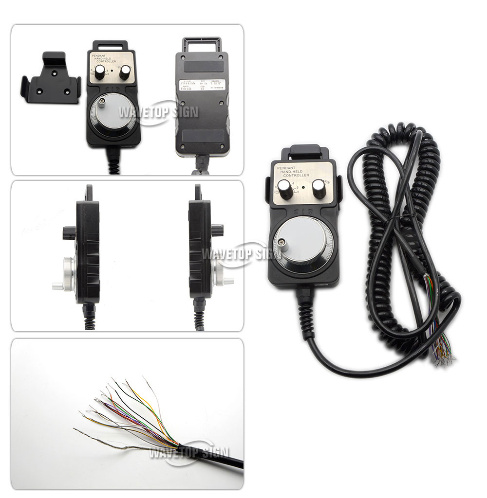

Сергей72
Сообщения: 56
Зарегистрирован: 21 июн 2015, 18:12
Сообщение Сергей72 »
Здравствуйте, можно ли на этом контроллере использовать пульт управления без маховика, который предлагается к USB Motion Card STB4100. Он не дешев и я думаю что управление кнопками, вместо маховика с переключением осей и скоростей, будет удобнее.
HTB1fvnIhC_I8KJjy0Foq6yFnVXaN.jpg (4195 просмотров) <a class='original' href='./download/file.php?id=138502&mode=view' target=_blank>Загрузить оригинал (103.12 КБ)</a>
Евжений
Сообщения: 1168
Репутация: 136
Настоящее имя: Жэзэрэл
Откуда: Там, сям.
Сообщение Евжений »
Мнений много разных. Лично я не понимаю зачем на маленьких станках работающих от пк городить пульт.
ВК https://vk.com/id353124059
О Боже, дай мне .... пендель!
Lapart
Сообщения: 22
Зарегистрирован: 05 окт 2017, 17:12
Репутация: 6
Сообщение Lapart »
Сергей72 писал(а): пульт управления без маховика, который предлагается к USB Motion Card STB4100
Это какой без маховика? Попадались мне только с маховиком.
Вроде в маховике удобство есть свое. Мне неудобно гонять клавишами на компе, думаю найти как раз маховик и пригородить его. В комплекте дороговато, хотя городуха займет дополнительное время.
Сергей72
Сообщения: 56
Евжений писал(а):Мнений много разных. Лично я не понимаю зачем на маленьких станках работающих от пк городить пульт.
у меня 50 х 100 см не совсем маленький, с пультом удобнее

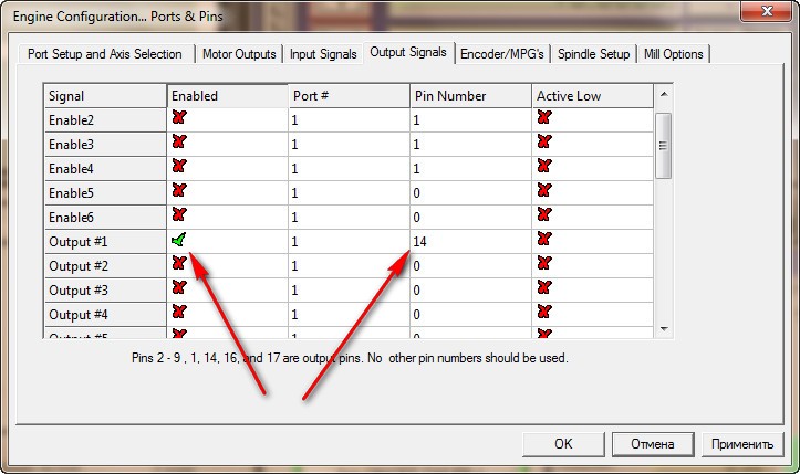

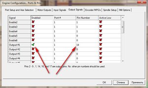

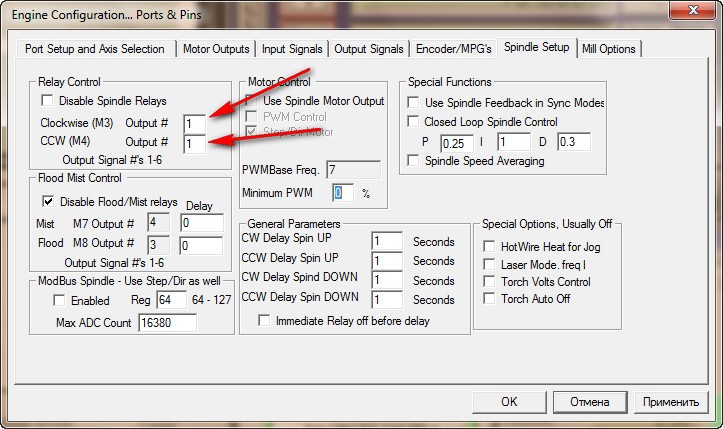

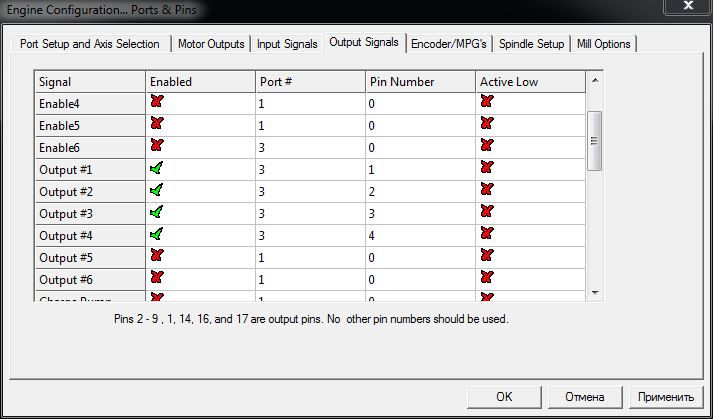

fleshget
Сообщения: 109
Зарегистрирован: 27 ноя 2009, 21:18
Сообщение fleshget »
У меня синяя плата ST-USB. По всем четырем осям ездит. Домой возвращается.
Запитал плату дополнительным напряжением 12 вольт, взял с компьютера. Не работает релейный выход О2(а это реле управляет шпинделем)
F5 нажимаю - реле не клацает, соответственно шпиндель стоит на месте... В чем может быть дело? Плата с браком? Мне кажется что я что-то не то делаю :thinking: Может там галку нужно где-то дополнительно поставить?
Евжений
Сообщения: 1168
Репутация: 136
Откуда: Там, сям.
Сообщение Евжений »
mach3mill.xml выкладывайте, он в корне мача лежит
и инструкцию от платы или точное название
вообще тут надо крутить:
2018-05-15_101718.jpg (4039 просмотров) <a class='original' href='./download/file.php?id=139014&mode=view' target=_blank>Загрузить оригинал (67.35 КБ)</a>
2018-05-15_101723.jpg (4039 просмотров) <a class='original' href='./download/file.php?id=139015&mode=view' target=_blank>Загрузить оригинал (88.6 КБ)</a>
И может даже тут, но это не точно:
2018-05-15_110903.jpg (4039 просмотров) <a class='original' href='./download/file.php?id=139016&mode=view' target=_blank>Загрузить оригинал (64.68 КБ)</a>

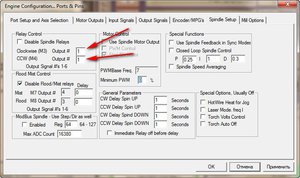

Rom327
Сообщения: 2989
Репутация: 437
Настоящее имя: Роман
Откуда: Подольск
Сообщение Rom327 »

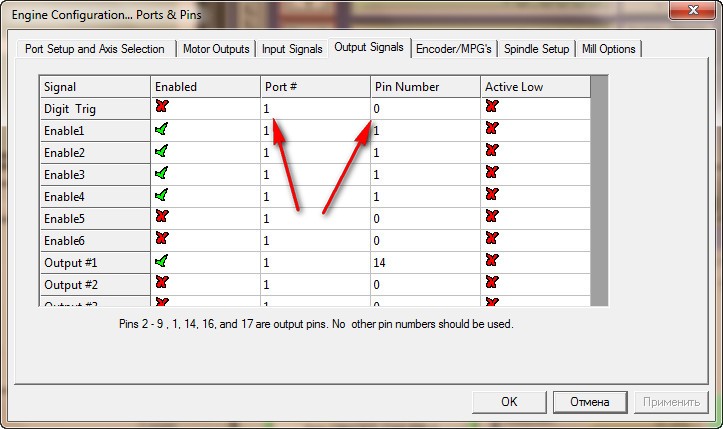

fleshget писал(а):У меня синяя плата ST-USB. По всем четырем осям ездит. Домой возвращается.
проверь настройки:
Выходы.JPG (4033 просмотра) <a class='original' href='./download/file.php?id=139018&mode=view' target=_blank>Загрузить оригинал (56.86 КБ)</a>
https://vk.com/rom327
fleshget
Сообщения: 109
ЗАРАБОТАЛО!!! Спасибо за оперативность!
Проблема была как указанная Евжений на втором рисунке. Я уже малехо перенервничал, купил новую плату, а шпиндель не включается...
