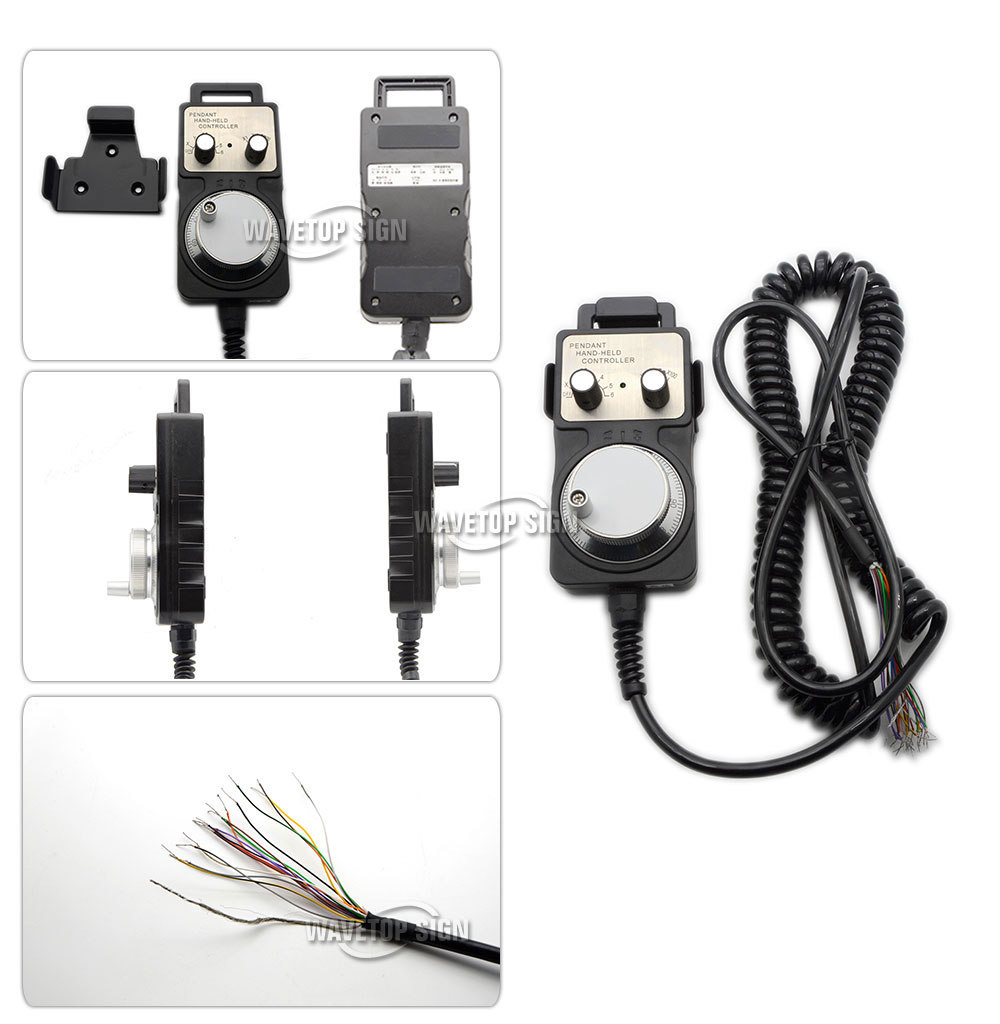

Здравствуйте, можно ли на этом контроллере использовать пульт управления без маховика, который предлагается к USB Motion Card STB4100. Он не дешев и я думаю что управление кнопками, вместо маховика с переключением осей и скоростей, будет удобнее.

Мнений много разных. Лично я не понимаю зачем на маленьких станках работающих от пк городить пульт.

Сергей72 писал(а): пульт управления без маховика, который предлагается к USB Motion Card STB4100
Это какой без маховика? Попадались мне только с маховиком.
Вроде в маховике удобство есть свое. Мне неудобно гонять клавишами на компе, думаю найти как раз маховик и пригородить его. В комплекте дороговато, хотя городуха займет дополнительное время.

Евжений писал(а):Мнений много разных. Лично я не понимаю зачем на маленьких станках работающих от пк городить пульт.
у меня 50 х 100 см не совсем маленький, с пультом удобнее
