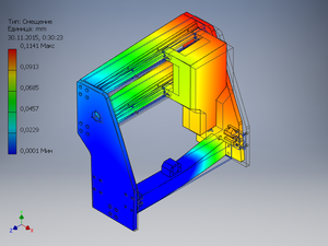

AVK74 писал(а):И если Y будет в крайнем положении то появится некислый разворачивающий момент. Это же элементарный сопромат да термех.
Ну вот картинка, когда шпиндель находится в крайнем положении, и портал закручивает винтом. Про этот перекос речь?
m10.png (2754 просмотра) <a class='original' href='./download/file.php?id=64891&mode=view' target=_blank>Загрузить оригинал (361.67 КБ)</a>
Какая разница, где будут каретки, на боковине или на нижней балке? Все равно будет перекос, и степень перекоса будет зависеть от люфтов в каретках.

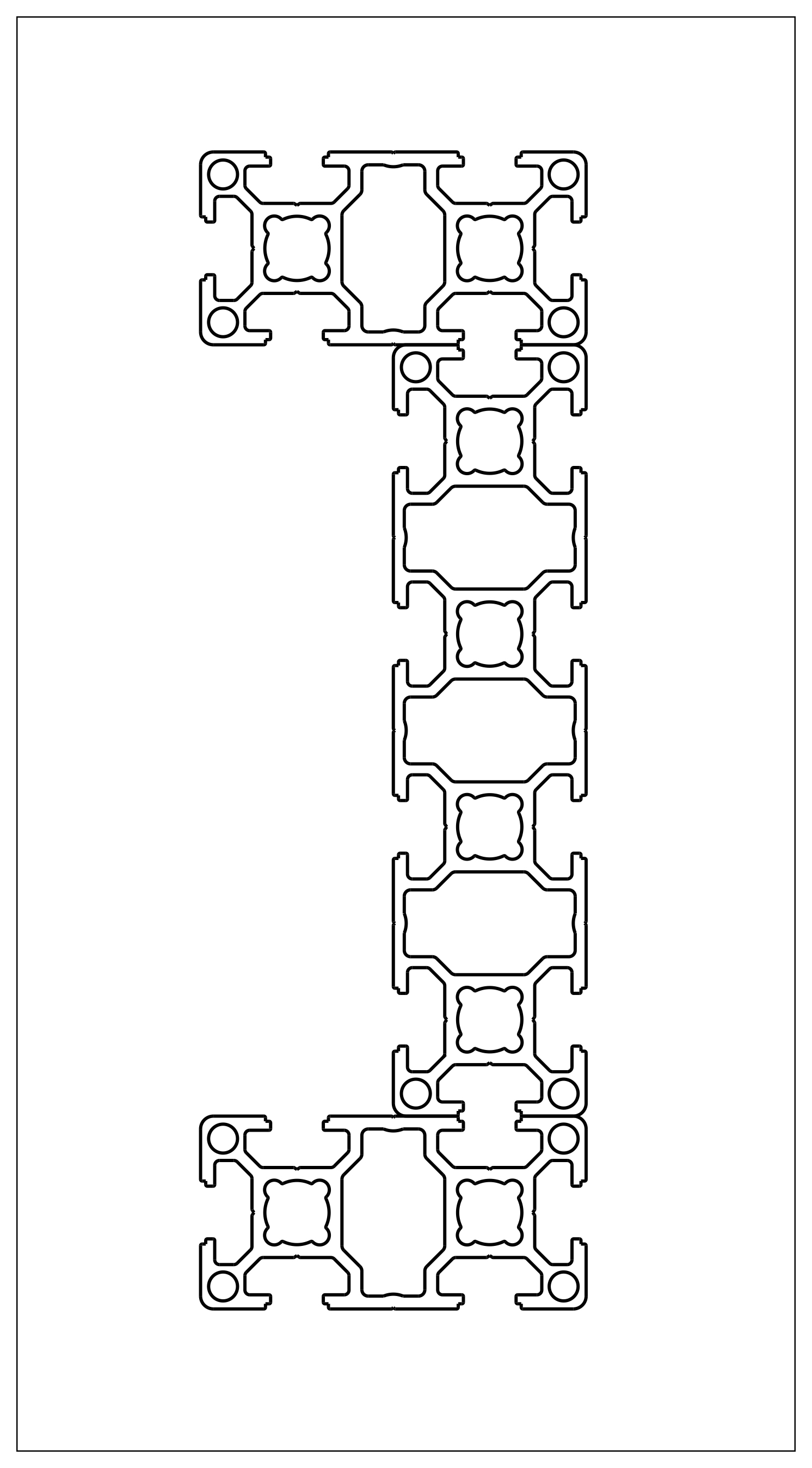

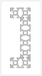

А если серьёзно, ты меня просто не понял. Я имел ввиду только портал, на котором ось Z висит:
Профиль.jpg (2703 просмотра) <a class='original' href='./download/file.php?id=64919&mode=view' target=_blank>Загрузить оригинал (2.37 МБ)</a>
Вместо профиля 60х60, попробуй покрутить в Инвенторе такую конструкцию из 2-х профилей 30х60 и одного 30х120.
И нижнюю поперечину поменяй на 30х120.
Если разница в 600 руб действительно принципиальна, бери не анодированный профиль, в этом случае разница будет в 400 рублей. :hehehe:

ultrus писал(а): Вместо профиля 60х60, попробуй покрутить в Инвенторе такую конструкцию из 2-х профилей 30х60 и одного 30х120.
Спасибо за подсказку! А я думал профиль к китайцам надо идти покупать. Посоветуйте еще, где лучше покупать комплектующие, а то у китайцев все, что тяжелое (винты ШВП, шаговики) доставка стоит не гуманно.
По теме. Мне чтобы рельсу SBR16 прикручивать нужны посадочные с расстоянием 30мм, поэтому профиль 30х60 не подходит.

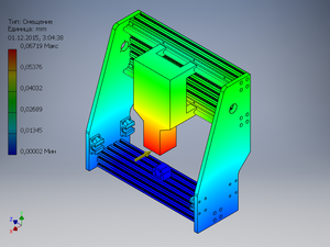

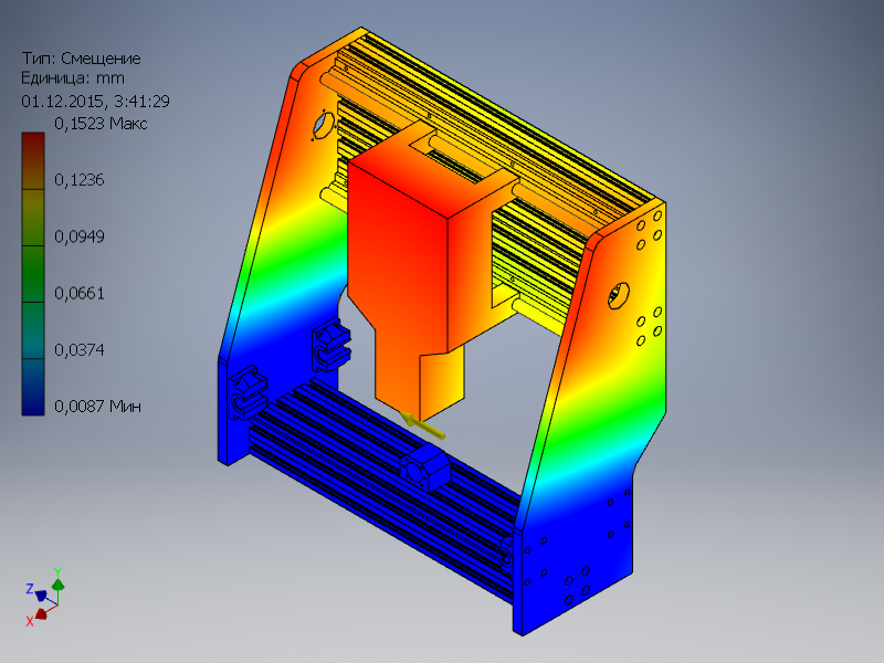

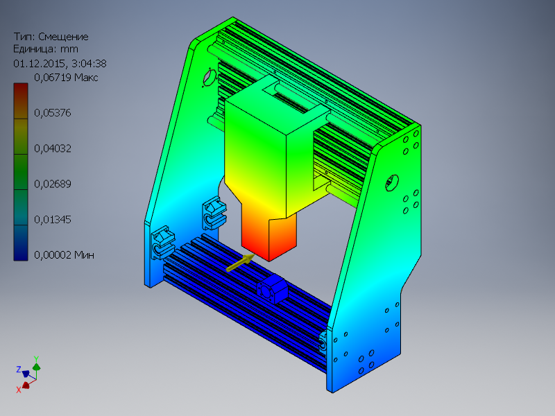

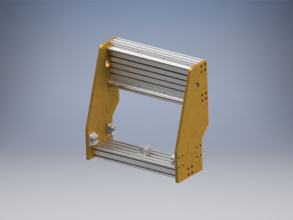

Я попробовал собрать все целиком профиле 60х120 (две вверху, одна внизу). Вот что получилось:
w1.jpg (2679 просмотров) <a class='original' href='./download/file.php?id=64924&mode=view' target=_blank>Загрузить оригинал (47.1 КБ)</a>
m13.png (2679 просмотров) <a class='original' href='./download/file.php?id=64925&mode=view' target=_blank>Загрузить оригинал (350.01 КБ)</a>
Макс. смещение 0.067мм.. Результат в общем хороший. Правда, тот же результат был, если внизу поставить 2 балки, а вверху 3 балки 6060 профиля. Т.е. сверху столько избыточно.
А вот при нагрузке по оси X все очень плохо. Нужно какие-то упоры/косынки городить. Смещение аж 0.15мм.
m14.png (2678 просмотров) <a class='original' href='./download/file.php?id=64932&mode=view' target=_blank>Загрузить оригинал (347.98 КБ)</a>
Re: Фрезер а-ля PLRA3 645х345х95мм
Уже красиво. Осталось добавить укосины и увеличить толщину боковин хотябы до 20мм

Складывается такое впечатление, что все советы Вам пофигу, форум не читаете, нагрузки считаете неправильно. :wik:
На портале профили крепятся друг к другу, средний тоже прикручивается к боковинам. И ещё они клеятся: http://www.cnc-club.ru/forum/viewtopic. ... 60#p229975
evgbog писал(а):Мне чтобы рельсу SBR16 прикручивать
Вам уже писали. Если всё-таки собрались ставить рельсы SBR16, а не профильные направляющие, забудьте про алюминий.
А если обрабатывать алюминий не получится, то зачем эти потуги с усложнением конструкции? Дерево пилить и двух профилей 30х60 хватит.
К тому же, как Вы можете посчитать нагрузки? Если ещё не знаете, какой будет ось Z? Каким будет вылет и вес шпинделя? Какая высота боковин получится и т.д.?

frezeryga писал(а):Уже красиво. Осталось добавить укосины и увеличить толщину боковин хотябы до 20мм
Подскажите, в вашем проекте вверху уголка (укосины) есть какие-то пазы. Это для чего? Как уголок крепится?
Пазы для размещения винтов крепления к профилю.

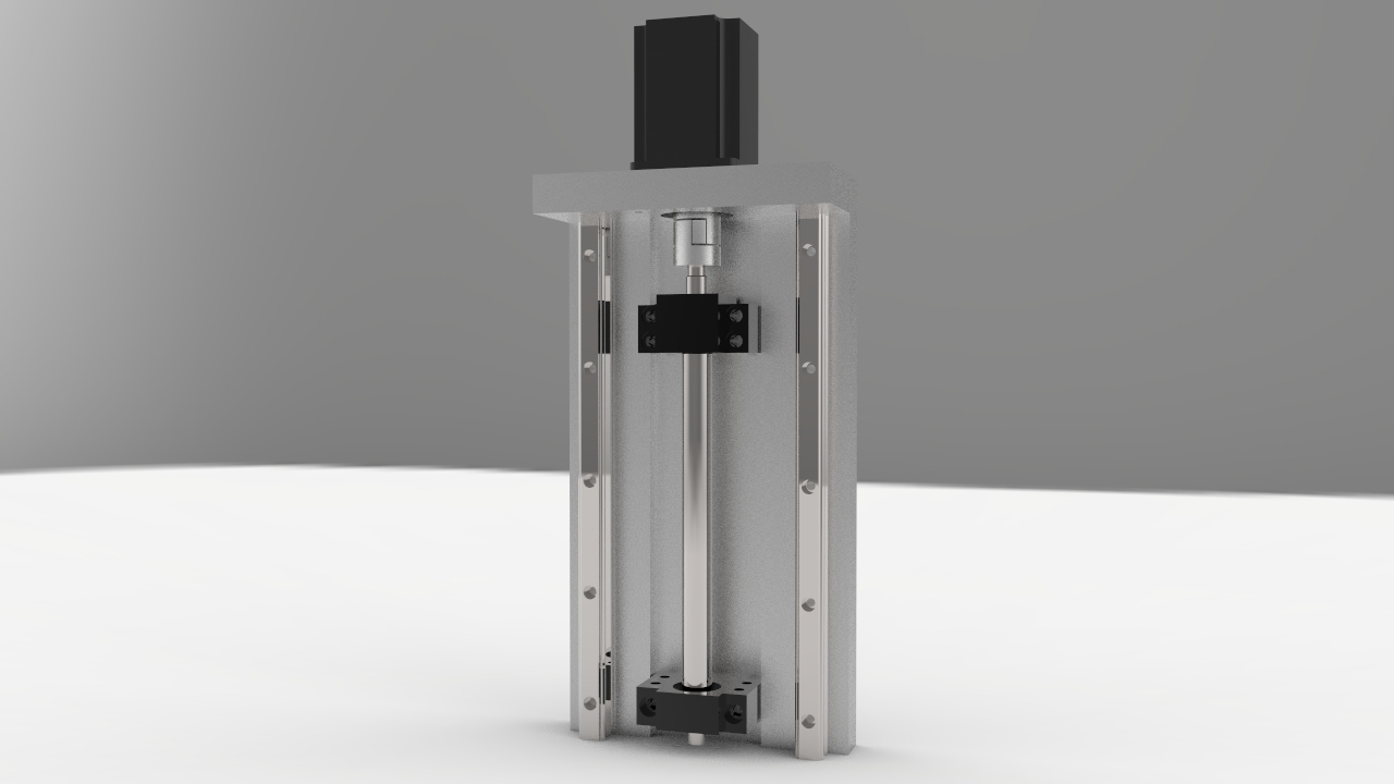

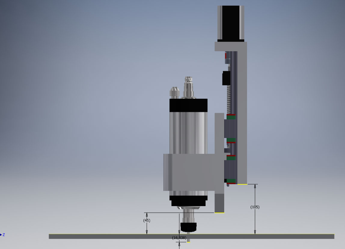

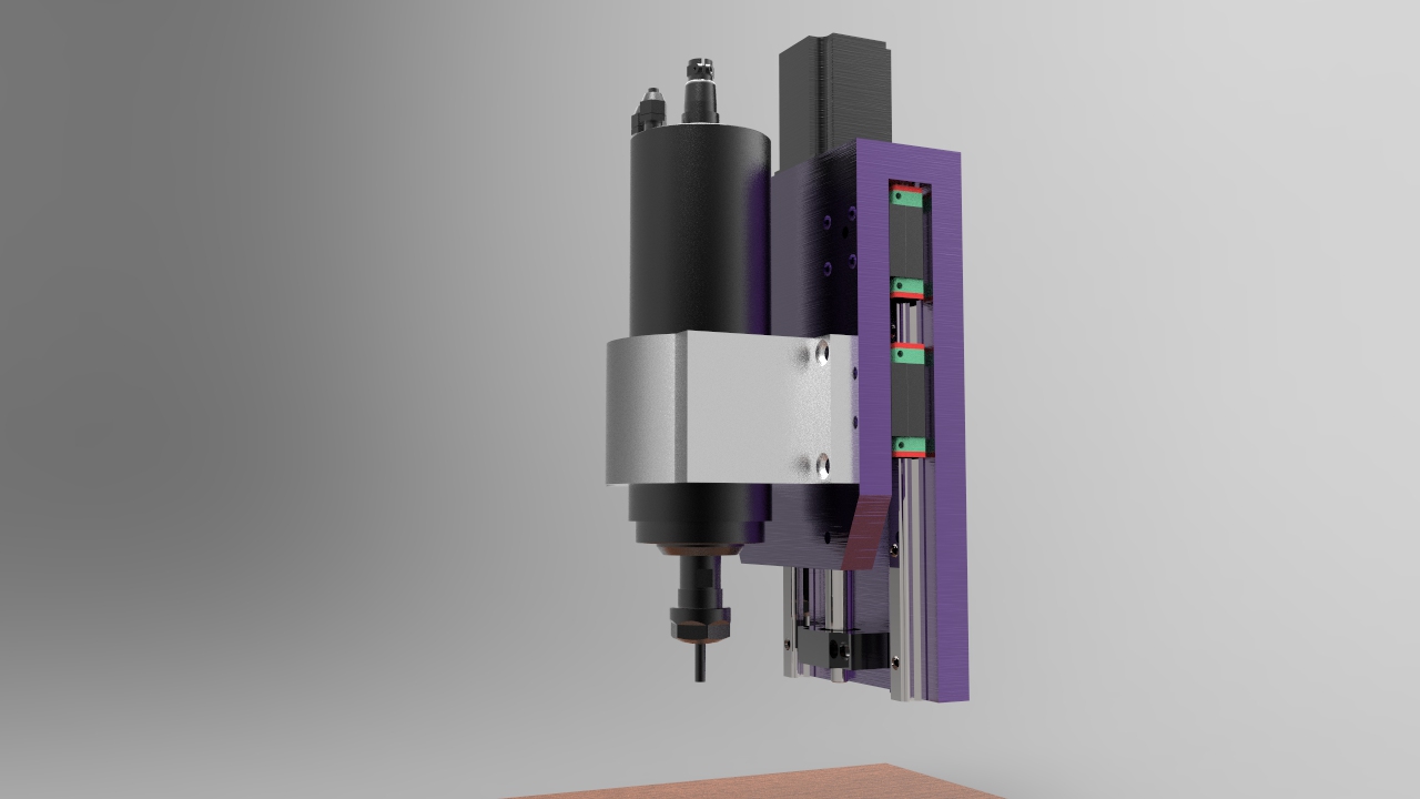

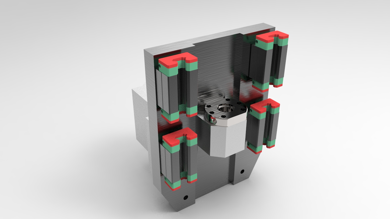

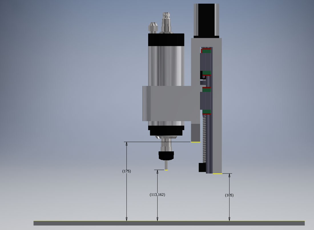

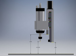

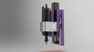

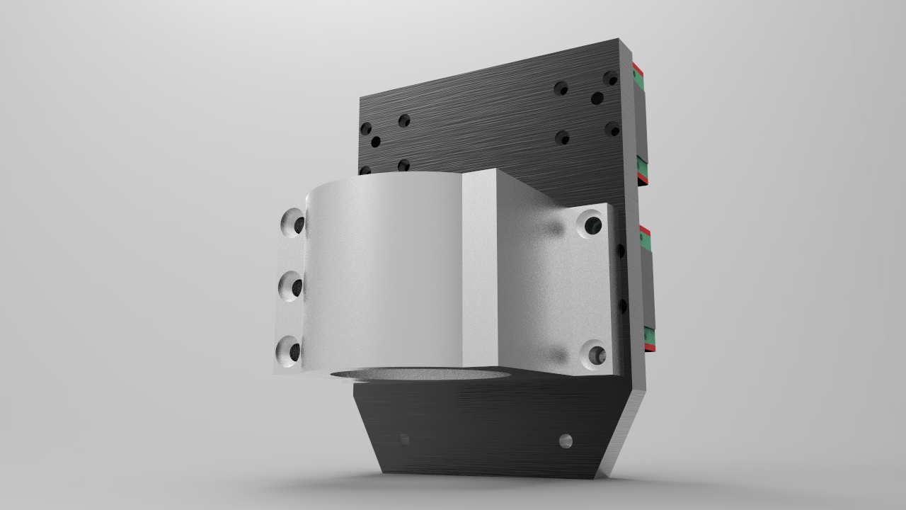

Нарисовал ось Z, поругайте, пожалуйста. Основной вопрос - нужен ли опорный подшипник на конце ШВП?
Пластины 20 мм, высота нижнего края неподвижной части 105 мм, диапазон хода 130 мм.
Да, решил все переделать на профильные рельсы 15-ые.
Верхнее положение (2510 просмотров) <a class='original' href='./download/file.php?id=65193&mode=view' target=_blank>Загрузить оригинал (39.88 КБ)</a>
Верхнее положение
Нижнее положение (2510 просмотров) <a class='original' href='./download/file.php?id=65194&mode=view' target=_blank>Загрузить оригинал (40.7 КБ)</a>
Нижнее положение
untitled.13.jpg (2510 просмотров) <a class='original' href='./download/file.php?id=65195&mode=view' target=_blank>Загрузить оригинал (128.06 КБ)</a>
untitled.16.jpg (2510 просмотров) <a class='original' href='./download/file.php?id=65196&mode=view' target=_blank>Загрузить оригинал (202.85 КБ)</a>
untitled.17.jpg (2510 просмотров) <a class='original' href='./download/file.php?id=65197&mode=view' target=_blank>Загрузить оригинал (178.69 КБ)</a>
untitled.19.jpg (2510 просмотров) <a class='original' href='./download/file.php?id=65198&mode=view' target=_blank>Загрузить оригинал (145.07 КБ)</a>

Хорошо....
Вот только непонятно назначение выступа ниже крепления шпинделя...
raddd
Сообщения: 1521
Репутация: 540
Откуда: Беларусь Минский р-н
Сообщение raddd »
Крепление шпинделя можно чуть выше переставить что бы если поставиш длинную фрезу было как шпиндель приподнять. И этот выступ укоротить как в вверхней части плиты.
Я так думаю...

raddd писал(а):Хорошо....
Этот выступ (который со скосами) - для KRESSов и прочих шпинделей, которые крепятся за низкорасположенную шейку. С той же целью сделан небольшой запас хода. Просто не уверен, что нормальным шпинделем скоро разживусь.
