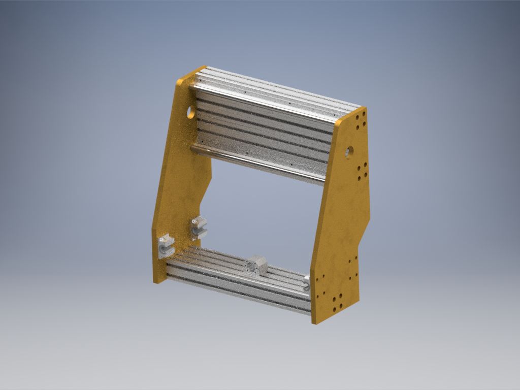

ultrus писал(а): Вместо профиля 60х60, попробуй покрутить в Инвенторе такую конструкцию из 2-х профилей 30х60 и одного 30х120.
И нижнюю поперечину поменяй на 30х120.
Спасибо за подсказку! А я думал профиль к китайцам надо идти покупать. Посоветуйте еще, где лучше покупать комплектующие, а то у китайцев все, что тяжелое (винты ШВП, шаговики) доставка стоит не гуманно.
По теме. Мне чтобы рельсу SBR16 прикручивать нужны посадочные с расстоянием 30мм, поэтому профиль 30х60 не подходит.
Я попробовал собрать все целиком профиле 60х120 (две вверху, одна внизу). Вот что получилось:
w1.jpg (2688 просмотров) <a class='original' href='./download/file.php?id=64924&sid=99479a1cf1497663e82936b9f67bef1c&mode=view' target=_blank>Загрузить оригинал (47.1 КБ)</a>
m13.png (2688 просмотров) <a class='original' href='./download/file.php?id=64925&sid=99479a1cf1497663e82936b9f67bef1c&mode=view' target=_blank>Загрузить оригинал (350.01 КБ)</a>
Макс. смещение 0.067мм.. Результат в общем хороший. Правда, тот же результат был, если внизу поставить 2 балки, а вверху 3 балки 6060 профиля. Т.е. сверху столько избыточно.
А вот при нагрузке по оси X все очень плохо. Нужно какие-то упоры/косынки городить. Смещение аж 0.15мм.
m14.png (2687 просмотров) <a class='original' href='./download/file.php?id=64932&sid=99479a1cf1497663e82936b9f67bef1c&mode=view' target=_blank>Загрузить оригинал (347.98 КБ)</a>
Re: Фрезер а-ля PLRA3 645х345х95мм
Уже красиво. Осталось добавить укосины и увеличить толщину боковин хотябы до 20мм

Складывается такое впечатление, что все советы Вам пофигу, форум не читаете, нагрузки считаете неправильно. :wik:
На портале профили крепятся друг к другу, средний тоже прикручивается к боковинам. И ещё они клеятся: http://www.cnc-club.ru/forum/viewtopic. ... 60#p229975
evgbog писал(а):Мне чтобы рельсу SBR16 прикручивать
Вам уже писали. Если всё-таки собрались ставить рельсы SBR16, а не профильные направляющие, забудьте про алюминий.
А если обрабатывать алюминий не получится, то зачем эти потуги с усложнением конструкции? Дерево пилить и двух профилей 30х60 хватит.
К тому же, как Вы можете посчитать нагрузки? Если ещё не знаете, какой будет ось Z? Каким будет вылет и вес шпинделя? Какая высота боковин получится и т.д.?
Это действительно:
AVK74 писал(а): по факту сферический конь в вакууме.
Вместо упражнений с Инвентором, почитай повнимательнее форум. Есть все ответы на Ваши вопросы.
Сообщение evgbog »
ultrus писал(а):Складывается такое впечатление, что все советы Вам пофигу, форум не читаете, нагрузки считаете неправильно.
Ну все, застремали начинающего станкостроителя, ушел читать форум и плакать над бюджетом.
ultrus писал(а):К тому же, как Вы можете посчитать нагрузки? Если ещё не знаете, какой будет ось Z? Каким будет вылет и вес шпинделя? Какая высота боковин получится и т.д.?
Почему же, геометрия оси Z и вылеты задаются "болванкой" подвешенной на рельсы, мне кажется, для прикидочных оценок жесткости этого достаточно. Высота боковин тоже реальная.
frezeryga писал(а):Уже красиво. Осталось добавить укосины и увеличить толщину боковин хотябы до 20мм
Подскажите, в вашем проекте вверху уголка (укосины) есть какие-то пазы. Это для чего? Как уголок крепится?
Пазы для размещения винтов крепления к профилю.
