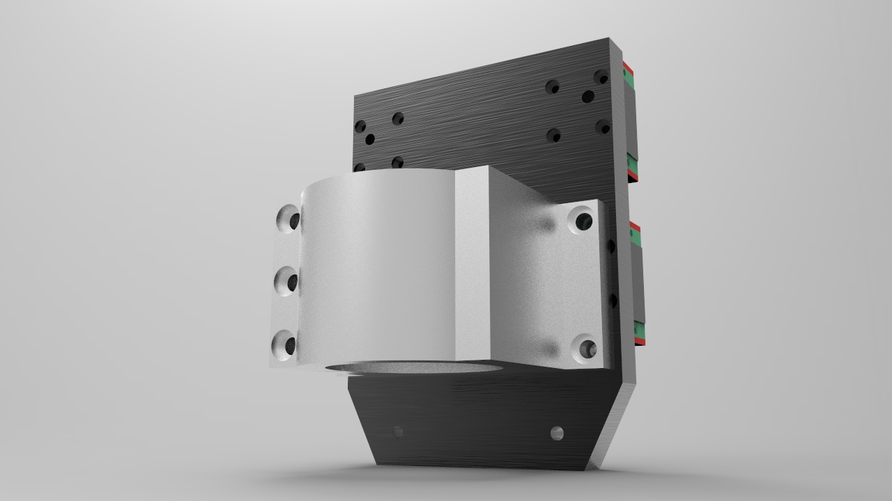

Нарисовал ось Z, поругайте, пожалуйста. Основной вопрос - нужен ли опорный подшипник на конце ШВП?
Пластины 20 мм, высота нижнего края неподвижной части 105 мм, диапазон хода 130 мм.

Re: Фрезер а-ля PLRA3 645х345х95мм
Сообщение raddd »
Хорошо....
Вот только непонятно назначение выступа ниже крепления шпинделя...
raddd
Сообщения: 1521
Репутация: 540
Откуда: Беларусь Минский р-н
Сообщение raddd »
Крепление шпинделя можно чуть выше переставить что бы если поставиш длинную фрезу было как шпиндель приподнять. И этот выступ укоротить как в вверхней части плиты.
Я так думаю...
evgbog
Сообщения: 44
Зарегистрирован: 10 ноя 2015, 17:33
Репутация: 7
Сообщение evgbog »
raddd писал(а):Хорошо....
Этот выступ (который со скосами) - для KRESSов и прочих шпинделей, которые крепятся за низкорасположенную шейку. С той же целью сделан небольшой запас хода. Просто не уверен, что нормальным шпинделем скоро разживусь.
