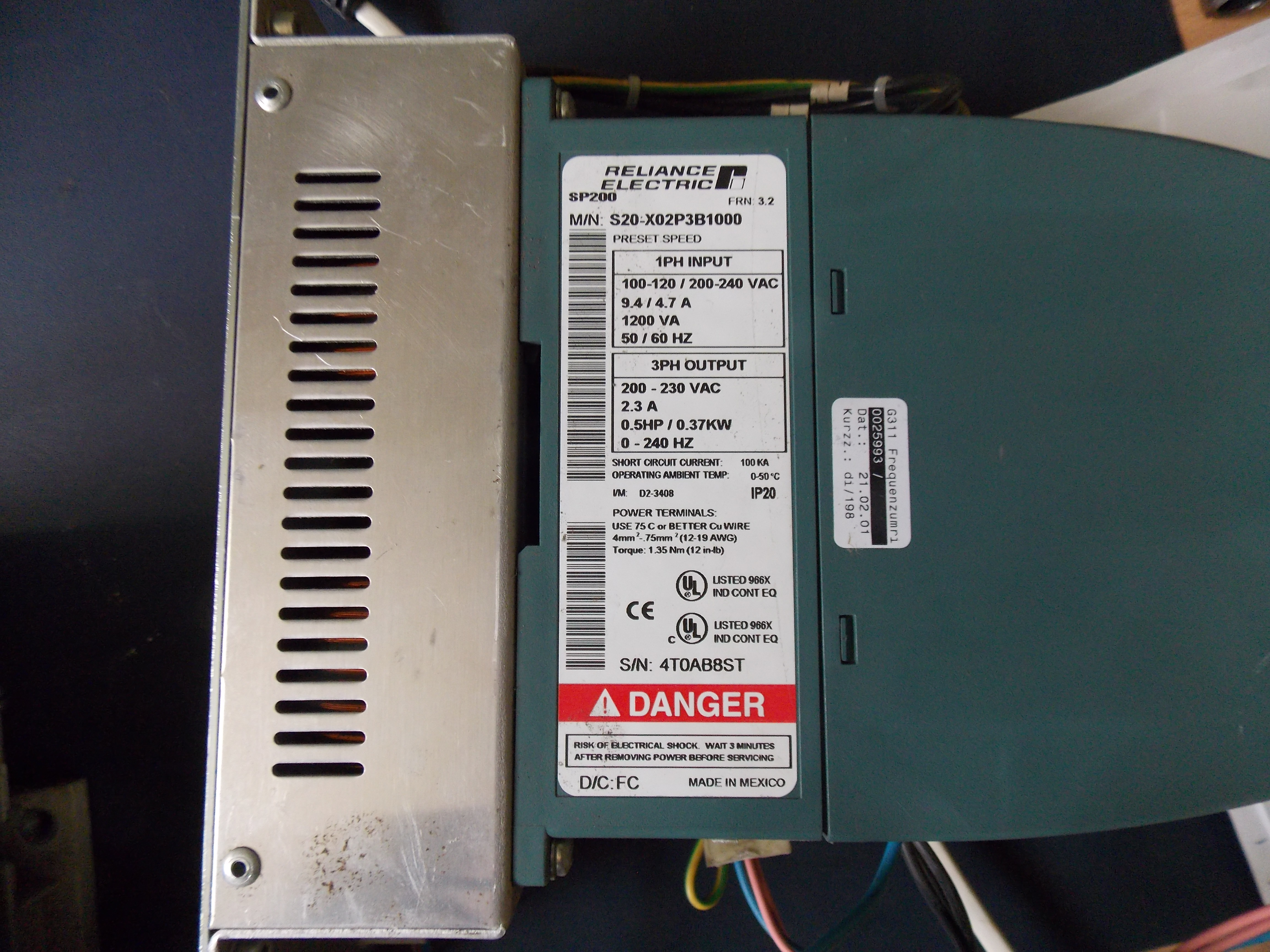

tooshka писал(а): что за частотник Шнайдер?
Да нет, др какой то. Это результат удачно похода на приемку чермета + достались шаговики мощные с драйверами 5 комплектов!

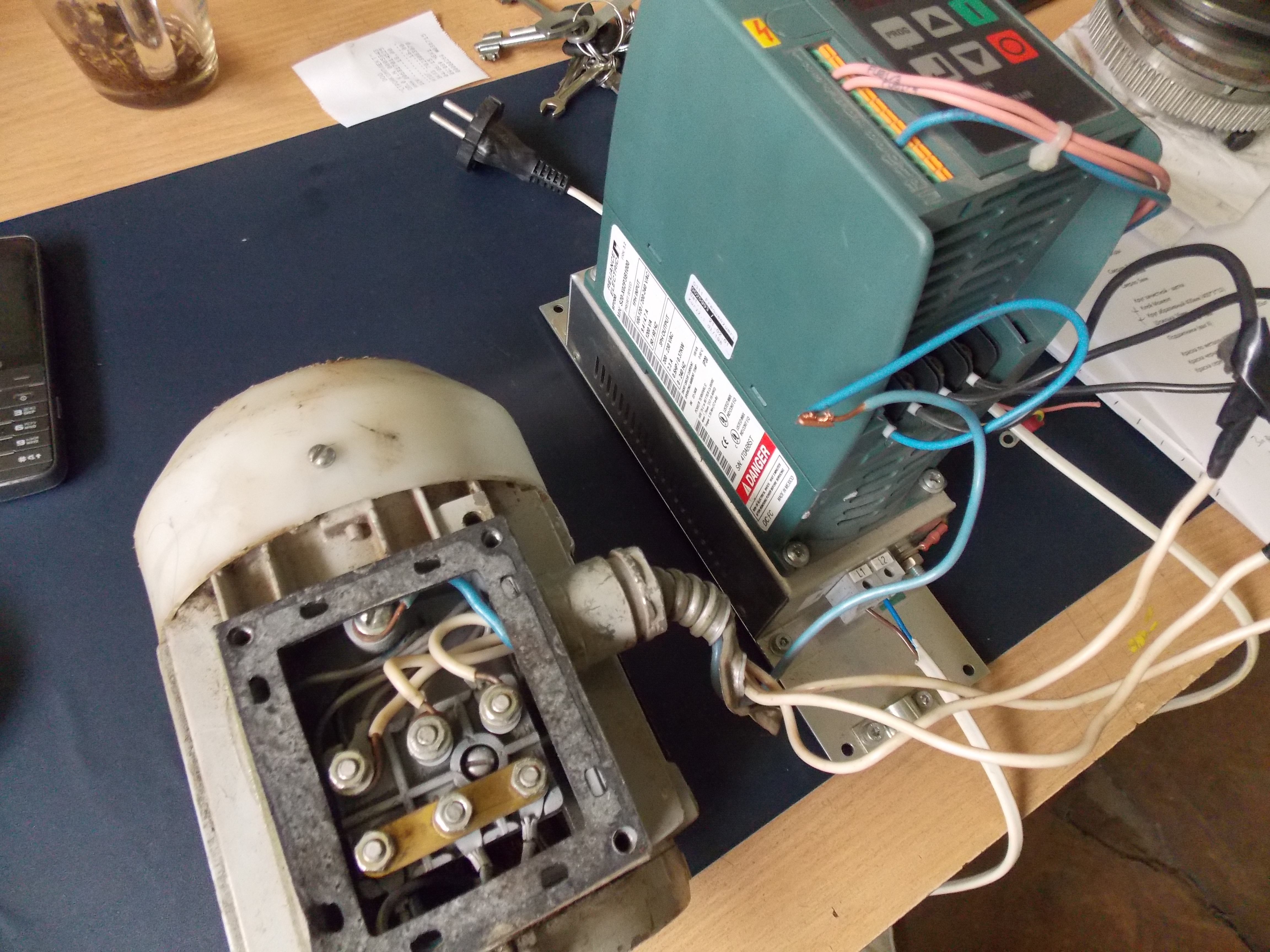

А к движку, прально подключил? может перемычки по другому надо.

на движке соединение "звезда". В принципе правильно. По другому будет "треугольник". В "звезду" пуск мягче, но и момент меньше. В "треугольник" момент больше, но пуск тяжелый... Хотя с частотником, можешь не париться по поводу тяжелого пуска.

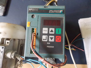

Там походу дело в 3х проводках которые на лицевой стороне частотника торчат, на видео видно, может один с другим замкнуть надо? типо сигнал подать :silent:

и на входе 3 и 4 у Вас висят кабели розового цвета туды должны приходить помоему 10 Вольт управляющего воздействия, так же посмотрите можно ли его перевести из ref - работа с кнопок или задания (внешнего) в режим loc управление с панели управления, для возможности осуществлять тактильный контакт типа тыц тыц пальцами левой и правой руки. Но лучше в мануалы а потом экскрименты ставить.

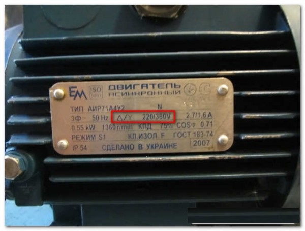

Частотник то однофазный посмотрите на шильде движка что написано какой он треугольник звезда 220/380 вольт. Если оно так то проверте соединение на двигле если как на приложенной картинке то у Вас перепутано подсоединение у Вас на картике звезда а нужно треугольник т.е. соединить начала и концы обмоток фаз
