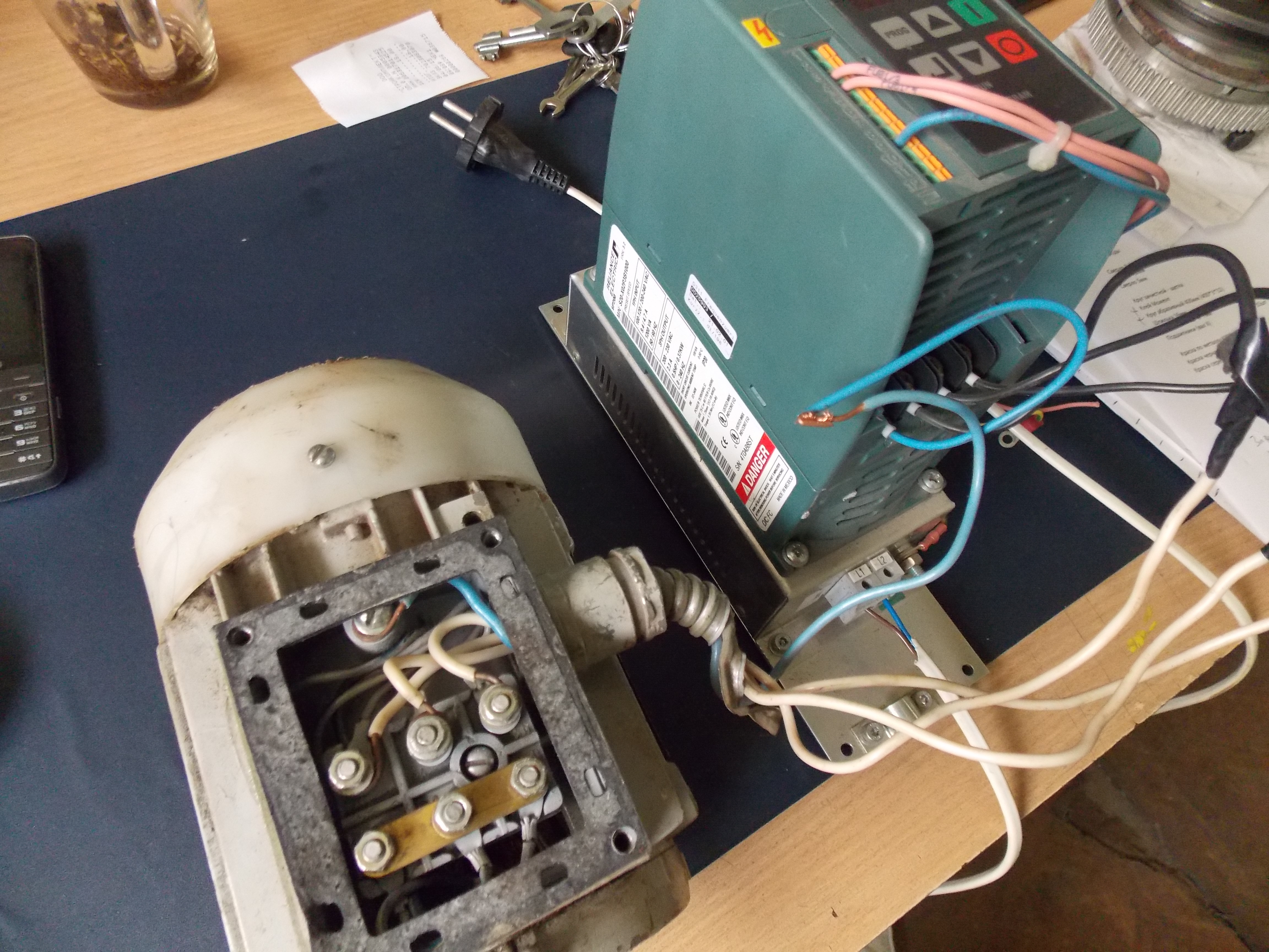

Вот еще кое что предназначенное для фрезерной головки токарника есть, но не знаю как его подключить. Может кто знает?
http://youtu.be/Bo--hqjJS5w
tooshka
Сообщения: 1803
Репутация: 209
Откуда: Нижний Новгород
Re: Токарный ЧПУ
Сообщение tooshka »
giraf_79 писал(а): Может кто знает?

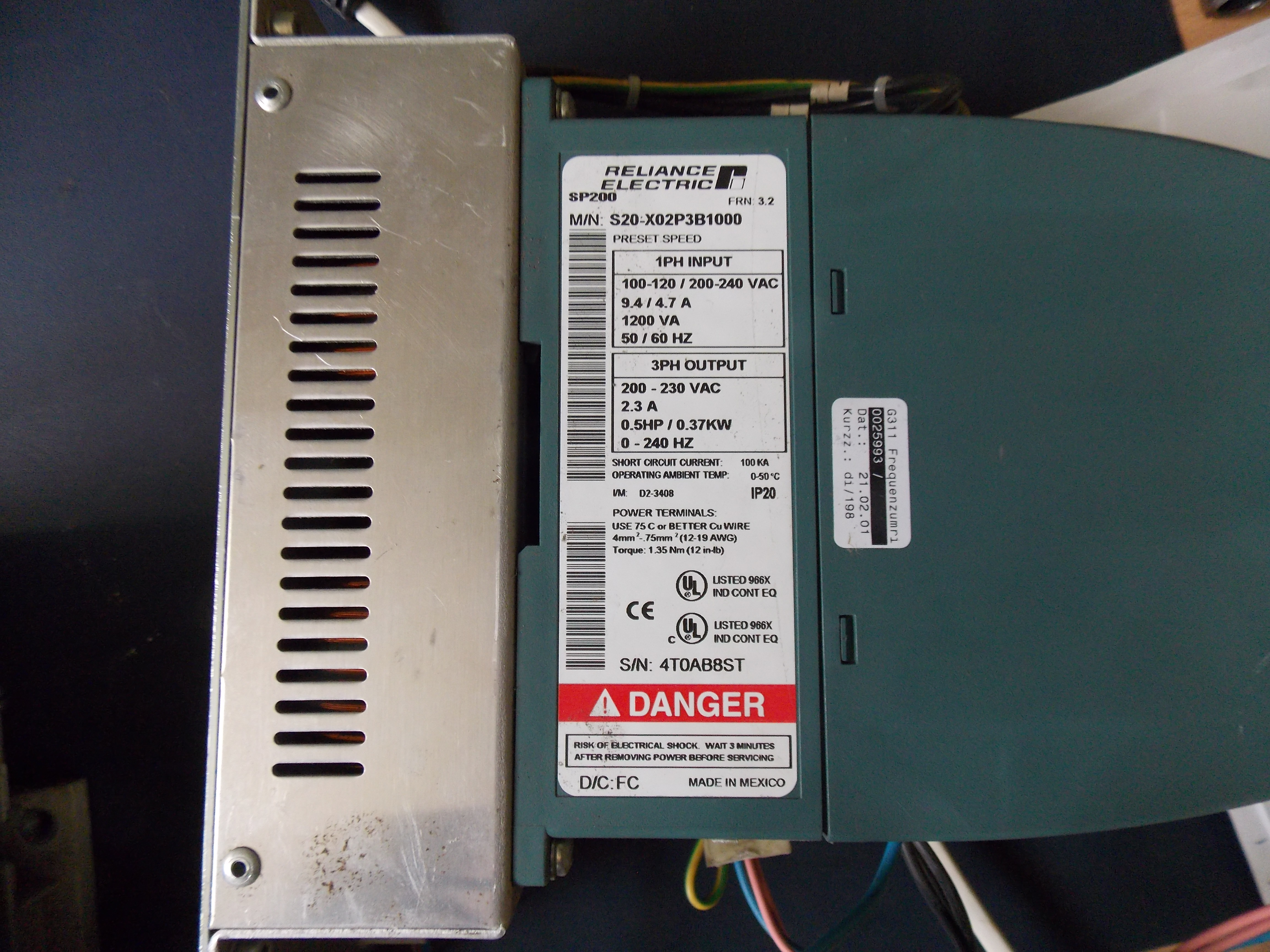

Сигнал наверно 24 vds нужно подать. Так пробовать частотник с движком не надо совсем. Сначала настроить под двигатель, иначе будет дымок и перемотка. А что за частотник Шнайдер?

tooshka писал(а): что за частотник Шнайдер?
Да нет, др какой то. Это результат удачно похода на приемку чермета + достались шаговики мощные с драйверами 5 комплектов!

А к движку, прально подключил? может перемычки по другому надо.
DSCN1180.JPG (3794 просмотра) <a class='original' href='./download/file.php?id=51734&mode=view' target=_blank>Загрузить оригинал (3.48 МБ)</a>
Тима
Сообщения: 3162
Репутация: 1089
Настоящее имя: Тимур
Откуда: КБР
Re: Токарный ЧПУ
Сообщение Тима »
на движке соединение "звезда". В принципе правильно. По другому будет "треугольник". В "звезду" пуск мягче, но и момент меньше. В "треугольник" момент больше, но пуск тяжелый... Хотя с частотником, можешь не париться по поводу тяжелого пуска.
Дорогу осилит идущий!
giraf_79
Сообщения: 1185
Репутация: 123
Настоящее имя: Рафаэль
Откуда: Самара
Re: Токарный ЧПУ
Сообщение giraf_79 »
Там походу дело в 3х проводках которые на лицевой стороне частотника торчат, на видео видно, может один с другим замкнуть надо? типо сигнал подать :silent:

и на входе 3 и 4 у Вас висят кабели розового цвета туды должны приходить помоему 10 Вольт управляющего воздействия, так же посмотрите можно ли его перевести из ref - работа с кнопок или задания (внешнего) в режим loc управление с панели управления, для возможности осуществлять тактильный контакт типа тыц тыц пальцами левой и правой руки. Но лучше в мануалы а потом экскрименты ставить.
Частотник то однофазный посмотрите на шильде движка что написано какой он треугольник звезда 220/380 вольт. Если оно так то проверте соединение на двигле если как на приложенной картинке то у Вас перепутано подсоединение у Вас на картике звезда а нужно треугольник т.е. соединить начала и концы обмоток фаз
