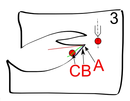

dormouse
Сообщения: 334
Зарегистрирован: 27 фев 2010, 09:55
Репутация: 15
Re: Inkscape plug-in для экспорта в Gcode
Сообщение dormouse »
Особо рисовать не умею, поэтому прошу после изменить мои почеркушки на адекватные...
обходим контур &quot;из бесконечности&quot; (из абрисового прямоугольника-заготовки в вашем смысле) торцевой пальчиковой цилиндрической фрезой D. Получаем красную траекторию. Синим цветом обозначено ЧИСТОВОЕ КАСАНИЕ желаемого контура детали. (6835 просмотров) <a class='original' href='./download/file.php?id=238&mode=view' target=_blank>Загрузить оригинал (49.42 КБ)</a>
обходим контур "из бесконечности" (из абрисового прямоугольника-заготовки в вашем смысле) торцевой пальчиковой цилиндрической фрезой D. Получаем красную траекторию. Синим цветом обозначено ЧИСТОВОЕ КАСАНИЕ желаемого контура детали.
Штриховка + контур = путь фрезы диаметра D. Уберёт содержимое контура. (6835 просмотров) <a class='original' href='./download/file.php?id=239&mode=view' target=_blank>Загрузить оригинал (59.08 КБ)</a>
самый сложный и важный этап. Берём коническую фрезу (треугольник в сечении). Максимальный диаметр d (в точке C на рисунке). Из точки A (угловая точка) строим касательную (красная линия) и после этого среднюю линию (зелёная) из точки A в место максимального диаметра (или дальше, если очень длинная область была) (6835 просмотров) <a class='original' href='./download/file.php?id=240&mode=view' target=_blank>Загрузить оригинал (40.44 КБ)</a>
После построения обоих &quot;средних линий&quot; (зелёный цвет) останется &quot;артефактное место&quot; (синее озерцо) -- коническая фреза оставит бугорок, а цилиндрическая вовсе не дойдёт сюда. (6835 просмотров) <a class='original' href='./download/file.php?id=241&mode=view' target=_blank>Загрузить оригинал (26.8 КБ)</a>
После построения обоих "средних линий" (зелёный цвет) останется "артефактное место" (синее озерцо) -- коническая фреза оставит бугорок, а цилиндрическая вовсе не дойдёт сюда.
Попробовал отрисовать то, что ты говорил:
Что имеем сначала:
0001.png (6829 просмотров) <a class='original' href='./download/file.php?id=242&mode=view' target=_blank>Загрузить оригинал (46.78 КБ)</a>
После обработки цилиндром:
0002.png (6829 просмотров) <a class='original' href='./download/file.php?id=243&mode=view' target=_blank>Загрузить оригинал (52.4 КБ)</a>
Потом проходим конусом. (Или конусом не надо проходить?)
0004.png (6829 просмотров) <a class='original' href='./download/file.php?id=245&mode=view' target=_blank>Загрузить оригинал (63.97 КБ)</a>
Потом рисуем уголок:
0005.png (6829 просмотров) <a class='original' href='./download/file.php?id=246&mode=view' target=_blank>Загрузить оригинал (40.4 КБ)</a>
Что-то не то получилось... Или я не правильно понял...
dormouse
Сообщения: 334
Репутация: 15
"Не совсем" правильно. Есть уточнения:
1. треугольной фрезой надо проходить ТОЛЬКО там, где на первой картинке НЕТ синего цвета
2. проходить надо не по прямой, а по контуру детали с ПЕРЕМЕННЫМ отступом. Для расчёта средней линии (рис 3.зелёная) вместо касательной лучше брать синюю, повёрнутую на угол{зелёная, красная} - так будет красивее на больших длинах
3. Таким образом кроме редких случаев в каждом "носике" должно сходиться 2 средние линии (два прохода конусом - вдоль одной стороны и вдоль другой). Артефакт (рис 4.синее) появится там, где две средние линии широко разведены, а основная фреза (рис 1,2.красное) не дошла.
На тему задания глубины. Поясните, пожалуйста, какие есть варианты в Inkscape? В растровой программе всё понятно - пиксельная линия с переменным цветом (как одна из линий из серой карты глубины, Z-depth map). В векторной - либо переменный цвет линии (если это вообще возможно), либо линию нарезать на короткие кусочки разной ширины, либо точек разным цветом наставить, либо рис 3.синее и рис 3.красное нарезать на N сегментов (при большом числе можно отрезки прямых).
Пример - на этой картинке. Среднюю линию брать как линию, соединяющую все середины отрезков ([G1,G2][G2,G3][G3,G4]), каждый из которых имеет концами соответственные узлы Ri красной и Bi синей линии (сама желаемая траектория, она с отступом от чёрной линии объекта для наглядности сделана) и ГЛУБИНОЙ = половине длины такого отрезка (жёлтая). |RiGi|=|GiBi|.
Сказал сложно, но, надеюсь, разобраться можно. Насчёт целесообразности линии [G1,0] - не знаю, но, возможно, она необходима. "маленький штрих для красоты".
"рис 4.синее озеро" будет расположено примерно на месте точки R4. Таких зелёных линий будет две - одна от нижней чёрной части исходной картинки, другая от верхней. Причина существования чёрной синего озера - в т.R4 ни одна ни другая коническая фреза почти ничего не вырежут, а исходная рис 1.красная уже не достаёт сюда.
P.S. Только что заметил, что увлёкся и сделал ошибочную иллюстрацию! На самом деле: диаметр конической фрезы в самой толстой части = |R4,B4|=|R3,B3|=|R2,B2|. "нехватать" диаметра (необходимость вынимать фрезу из максимального заглубления) возникает только на отрезке [G2,G1], т.к. окружность {G1,|G4,B4|} уже пересекает верхнюю чёрную кривую, поэтому |B1,R1|<|B4,R4|, т.е. фреза поднимается вверх!
рис.5
рис.5
рис.5а
рис.5а
