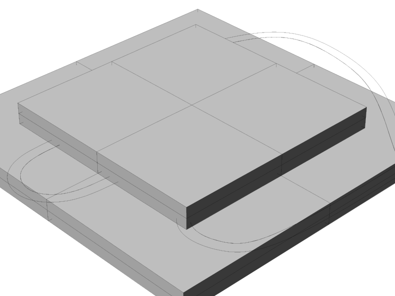

Разработка Gcodetools
Screenshot-output.ngc - AXIS-4.png (214751 просмотр) <a class='original' href='./download/file.php?id=348&mode=view' target=_blank>Загрузить оригинал (31.64 КБ)</a>
Эта ветка посвящена разработке Gcodetools, плагина для векторного редактора Inkscape, позволяющего конвертировать кривые из Inkscape в Gкод, используя круговую и линейную интерполяцию.

Пример - на этой картинке. Среднюю линию брать как линию, соединяющую все середины отрезков ([G1,G2][G2,G3][G3,G4]), каждый из которых имеет концами соответственные узлы Ri красной и Bi синей линии (сама желаемая траектория, она с отступом от чёрной линии объекта для наглядности сделана) и ГЛУБИНОЙ = половине длины такого отрезка (жёлтая). |RiGi|=|GiBi|.
Сказал сложно, но, надеюсь, разобраться можно. Насчёт целесообразности линии [G1,0] - не знаю, но, возможно, она необходима. "маленький штрих для красоты".
"рис 4.синее озеро" будет расположено примерно на месте точки R4. Таких зелёных линий будет две - одна от нижней чёрной части исходной картинки, другая от верхней. Причина существования чёрной синего озера - в т.R4 ни одна ни другая коническая фреза почти ничего не вырежут, а исходная рис 1.красная уже не достаёт сюда.
P.S. Только что заметил, что увлёкся и сделал ошибочную иллюстрацию! На самом деле: диаметр конической фрезы в самой толстой части = |R4,B4|=|R3,B3|=|R2,B2|. "нехватать" диаметра (необходимость вынимать фрезу из максимального заглубления) возникает только на отрезке [G2,G1], т.к. окружность {G1,|G4,B4|} уже пересекает верхнюю чёрную кривую, поэтому |B1,R1|<|B4,R4|, т.е. фреза поднимается вверх!

Приблизительно понятно...
В голове только с трудом все это представляется, как оно в итоге будет выглядеть... Правда у меня сейчас будет 3 часа в пробке на то чтобы это обдумать :) .
Карту высот можно задать битмапом. Т.е. просто вставить битмап в инкскейп и все.
Я вот тут подумал, а не логичнее ли будет делать такой уголок шариком? Тогда и борозды посередине не останется и края будут плавно закругляться...
Вот что пока наклепал: поиск траектории внутри контура. Это первая версия поэтому все очень коряво :). Будем улучшать!
gcode-engraving.png (6837 просмотров) <a class='original' href='./download/file.php?id=248&mode=view' target=_blank>Загрузить оригинал (30.82 КБ)</a>
