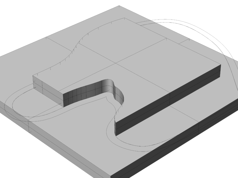

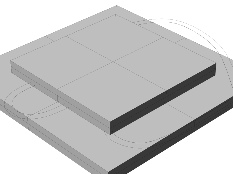

Re: Inkscape plug-in для экспорта в Gcode
Почти рабочая версия с функцией лофта. :)
extensions.tar.gz
(13.5 КБ) 1449 скачиваний

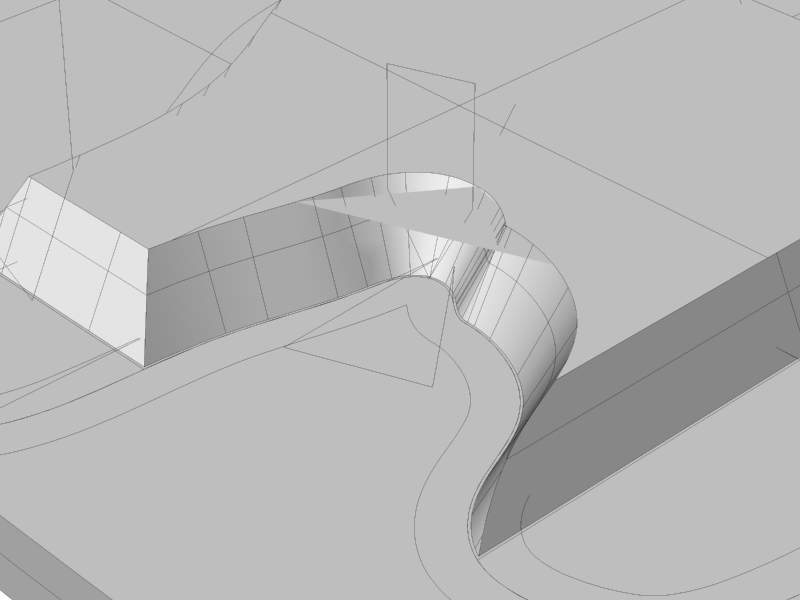

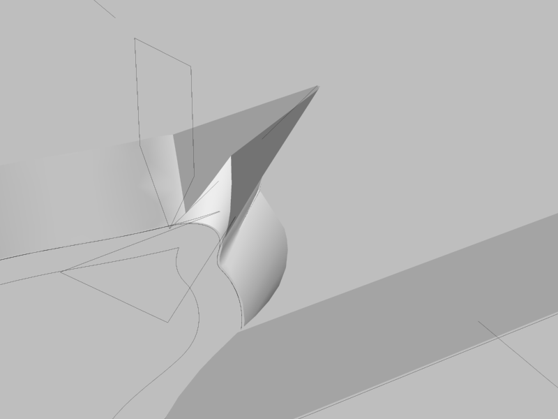

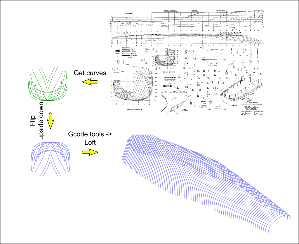

Появился перый скриншот лофта. Примерно определилась поцедура его создания:
  • задать сечения детали в осях.
  • задать расстояния между осями.
  • выделить сечения в правильном порядке.
  • выбрать степень интерполяции (от степени интерполяции зависит гладкость лофта при переходе от сечения к сечению)
  • нажать ок :).
Несколько советов: для получения правильного лофта необходио, чтобы контуры были правльно ориентированы. Ориентацию контуров можно просто проверить задав в стиле обводки стрелки, указывающие направление (маркер начала, середины или конца).
Возникает вопрос нужна ли переменная степень интероляции? Т.е. Задавать одну степень для всего лофта или сделать возможным задание степени для каждой пары контуров?
loft.png (7138 просмотров) <a class='original' href='./download/file.php?id=155&mode=view' target=_blank>Загрузить оригинал (324.76 КБ)</a>

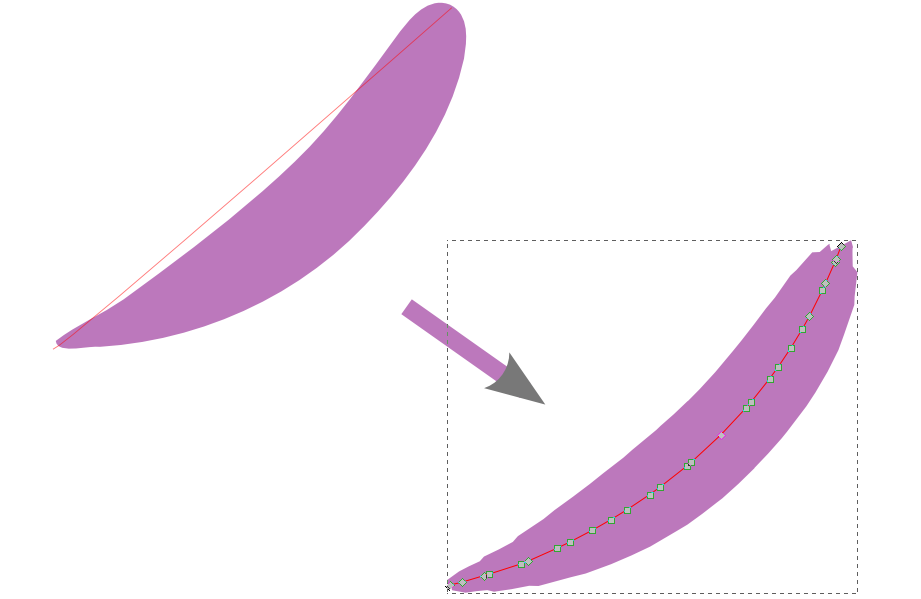

Разработка...
Гравировка.
1. Необходимо облегчить отрисовку узоров с произвольной глубиной.
Как я это вижу : удобнее всего нарисовать внешние границы узора, а потом привести его к нужному виду. Под нужным видом подразумевается контур с эффектом переменной толщины, что по сути является эффектом Path along path.
Итак входные данные замкнутый контур. Хотим получить траекторию посередине этого контура и вычислить переменную толщину. Первая проблема - как найти траекторию?
Сначала нужно найти направление траектории можно построить множество контуров выбрать тот у которого будет самым маленьким самое толстое место. Но это достаточно трудозатратно. Второй вариант заставить человека указывать начало и конец траектории. Для этого придется заставлять рисовать человека еще одну кривую. Имхо это не так сложно и стоит пойти по этому пути.
Если у нас есть начало и конец траектории, то мы можем разделить контур на две части - условно правая и левая. После этого мы можем очень просто рассчитать точки посередине. Интересно если равномерно разбить правую и левую част и взять усредненные их контрольные точки, то получившаяся кривая будет проходить ровно посередине или нет? Сами-то контрольные точки будут точно посередине.
Нужно расписать векторную форму кривой Безье и все станет понятно.

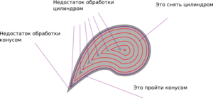

Разработка...
Гравировка узоров.
Есть два варианта:
1. Все узоры имееют толщину меньше диаметра фрезы, тогда все просто:
path4080.png (6846 просмотров) <a class='original' href='./download/file.php?id=234&mode=view' target=_blank>Загрузить оригинал (39.98 КБ)</a>
2. Контур толще диаметра фрезы:
Вот тут возникают проблемы см рисунок:
path4691.png (6846 просмотров) <a class='original' href='./download/file.php?id=235&mode=view' target=_blank>Загрузить оригинал (62.65 КБ)</a>
Проблемы обработки цилиндром - это проблема обработки площади, нужно доделать выход фрезы во всех углах. Или можно просто уменьшить диаметр фрезы в настройках (но это сильно увеличит время обработки вплоть до двух раз!).
Проблему обработки конусом можно избежать вручную отрисовав контур угла. Это плохое решение и нужно придумать что-то еще.
По идее, вместо конуса можно использовать любую фигурную фрезу. Для этого нужно будет реализовать замену переменной в функции вычисления заглубления:
Пусть ширина контура = w, нужно найти глубину d, также задана функция f(w) которая описывает форму фрезы.
Тогда глубина будет ровна f(w). Единственная проблема: нужно учитывать f(w) во время аппроксимации ширины контура.
Для конусной фрезы f(w) = tg(a/2)*w/2 где а - угол конуса, для сферы f(w) = sqtr(r^2-w^2)/2, где r - радиус сферы.

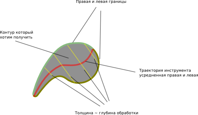

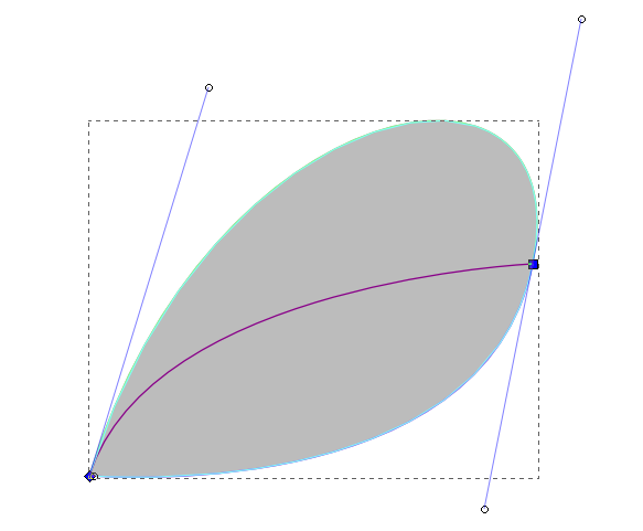

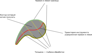

Просто найти среднюю линию контура = траекторию инструмента не удалось :(.
Простое усреднение всех контрольных точек дает неправильный результат.
Если мы усредняем контрольные точки, то получившаяся линия будет равноудалена от исходных контуров хитрым образом: если nl - новая линия, rl и ll - правая и левая линия, то для каждого сегмента этих линий:
расстояние от nls(t) до rls(t) равно расстоянию от nls(t) до lls(t). Но, к сожалению t у нас нелинейно по отношению к длине сегмента :(, поэтому результат не правильный.
Если ввести линейную интерполяцию обоих контуров, то по идее этот способ будет работать, но тогда траектория будет ломанной линией, потеряются все преимущества биарок.
Вот иллюстрации:
Хотя на некоторых контурах все выглядит хорошо:
на самом деле это не так :( :
besier-middle-line.png (6839 просмотров) <a class='original' href='./download/file.php?id=237&mode=view' target=_blank>Загрузить оригинал (22.25 КБ)</a>

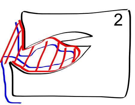

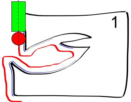

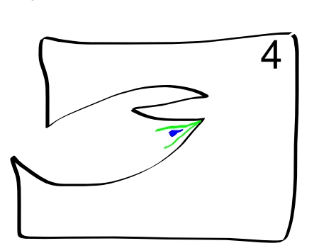

Сообщение dormouse »
Особо рисовать не умею, поэтому прошу после изменить мои почеркушки на адекватные...
обходим контур &quot;из бесконечности&quot; (из абрисового прямоугольника-заготовки в вашем смысле) торцевой пальчиковой цилиндрической фрезой D. Получаем красную траекторию. Синим цветом обозначено ЧИСТОВОЕ КАСАНИЕ желаемого контура детали. (6836 просмотров) <a class='original' href='./download/file.php?id=238&mode=view' target=_blank>Загрузить оригинал (49.42 КБ)</a>
обходим контур "из бесконечности" (из абрисового прямоугольника-заготовки в вашем смысле) торцевой пальчиковой цилиндрической фрезой D. Получаем красную траекторию. Синим цветом обозначено ЧИСТОВОЕ КАСАНИЕ желаемого контура детали.
Штриховка + контур = путь фрезы диаметра D. Уберёт содержимое контура. (6836 просмотров) <a class='original' href='./download/file.php?id=239&mode=view' target=_blank>Загрузить оригинал (59.08 КБ)</a>

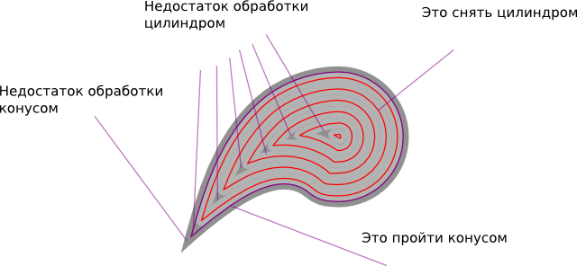

самый сложный и важный этап. Берём коническую фрезу (треугольник в сечении). Максимальный диаметр d (в точке C на рисунке). Из точки A (угловая точка) строим касательную (красная линия) и после этого среднюю линию (зелёная) из точки A в место максимального диаметра (или дальше, если очень длинная область была) (6836 просмотров) <a class='original' href='./download/file.php?id=240&mode=view' target=_blank>Загрузить оригинал (40.44 КБ)</a>
После построения обоих &quot;средних линий&quot; (зелёный цвет) останется &quot;артефактное место&quot; (синее озерцо) -- коническая фреза оставит бугорок, а цилиндрическая вовсе не дойдёт сюда. (6836 просмотров) <a class='original' href='./download/file.php?id=241&mode=view' target=_blank>Загрузить оригинал (26.8 КБ)</a>
После построения обоих "средних линий" (зелёный цвет) останется "артефактное место" (синее озерцо) -- коническая фреза оставит бугорок, а цилиндрическая вовсе не дойдёт сюда.

Попробовал отрисовать то, что ты говорил:
Что имеем сначала:
0001.png (6830 просмотров) <a class='original' href='./download/file.php?id=242&mode=view' target=_blank>Загрузить оригинал (46.78 КБ)</a>
После обработки цилиндром:
0002.png (6830 просмотров) <a class='original' href='./download/file.php?id=243&mode=view' target=_blank>Загрузить оригинал (52.4 КБ)</a>
Потом проходим конусом. (Или конусом не надо проходить?)
0004.png (6830 просмотров) <a class='original' href='./download/file.php?id=245&mode=view' target=_blank>Загрузить оригинал (63.97 КБ)</a>
Потом рисуем уголок:
0005.png (6830 просмотров) <a class='original' href='./download/file.php?id=246&mode=view' target=_blank>Загрузить оригинал (40.4 КБ)</a>
Что-то не то получилось... Или я не правильно понял...

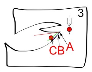

dormouse
Сообщения: 334
Зарегистрирован: 27 фев 2010, 09:55
Репутация: 15
"Не совсем" правильно. Есть уточнения:
1. треугольной фрезой надо проходить ТОЛЬКО там, где на первой картинке НЕТ синего цвета
2. проходить надо не по прямой, а по контуру детали с ПЕРЕМЕННЫМ отступом. Для расчёта средней линии (рис 3.зелёная) вместо касательной лучше брать синюю, повёрнутую на угол{зелёная, красная} - так будет красивее на больших длинах
3. Таким образом кроме редких случаев в каждом "носике" должно сходиться 2 средние линии (два прохода конусом - вдоль одной стороны и вдоль другой). Артефакт (рис 4.синее) появится там, где две средние линии широко разведены, а основная фреза (рис 1,2.красное) не дошла.
На тему задания глубины. Поясните, пожалуйста, какие есть варианты в Inkscape? В растровой программе всё понятно - пиксельная линия с переменным цветом (как одна из линий из серой карты глубины, Z-depth map). В векторной - либо переменный цвет линии (если это вообще возможно), либо линию нарезать на короткие кусочки разной ширины, либо точек разным цветом наставить, либо рис 3.синее и рис 3.красное нарезать на N сегментов (при большом числе можно отрезки прямых).
Пример - на этой картинке. Среднюю линию брать как линию, соединяющую все середины отрезков ([G1,G2][G2,G3][G3,G4]), каждый из которых имеет концами соответственные узлы Ri красной и Bi синей линии (сама желаемая траектория, она с отступом от чёрной линии объекта для наглядности сделана) и ГЛУБИНОЙ = половине длины такого отрезка (жёлтая). |RiGi|=|GiBi|.
Сказал сложно, но, надеюсь, разобраться можно. Насчёт целесообразности линии [G1,0] - не знаю, но, возможно, она необходима. "маленький штрих для красоты".
"рис 4.синее озеро" будет расположено примерно на месте точки R4. Таких зелёных линий будет две - одна от нижней чёрной части исходной картинки, другая от верхней. Причина существования чёрной синего озера - в т.R4 ни одна ни другая коническая фреза почти ничего не вырежут, а исходная рис 1.красная уже не достаёт сюда.
P.S. Только что заметил, что увлёкся и сделал ошибочную иллюстрацию! На самом деле: диаметр конической фрезы в самой толстой части = |R4,B4|=|R3,B3|=|R2,B2|. "нехватать" диаметра (необходимость вынимать фрезу из максимального заглубления) возникает только на отрезке [G2,G1], т.к. окружность {G1,|G4,B4|} уже пересекает верхнюю чёрную кривую, поэтому |B1,R1|<|B4,R4|, т.е. фреза поднимается вверх!
рис.5
рис.5
рис.5а
рис.5а
