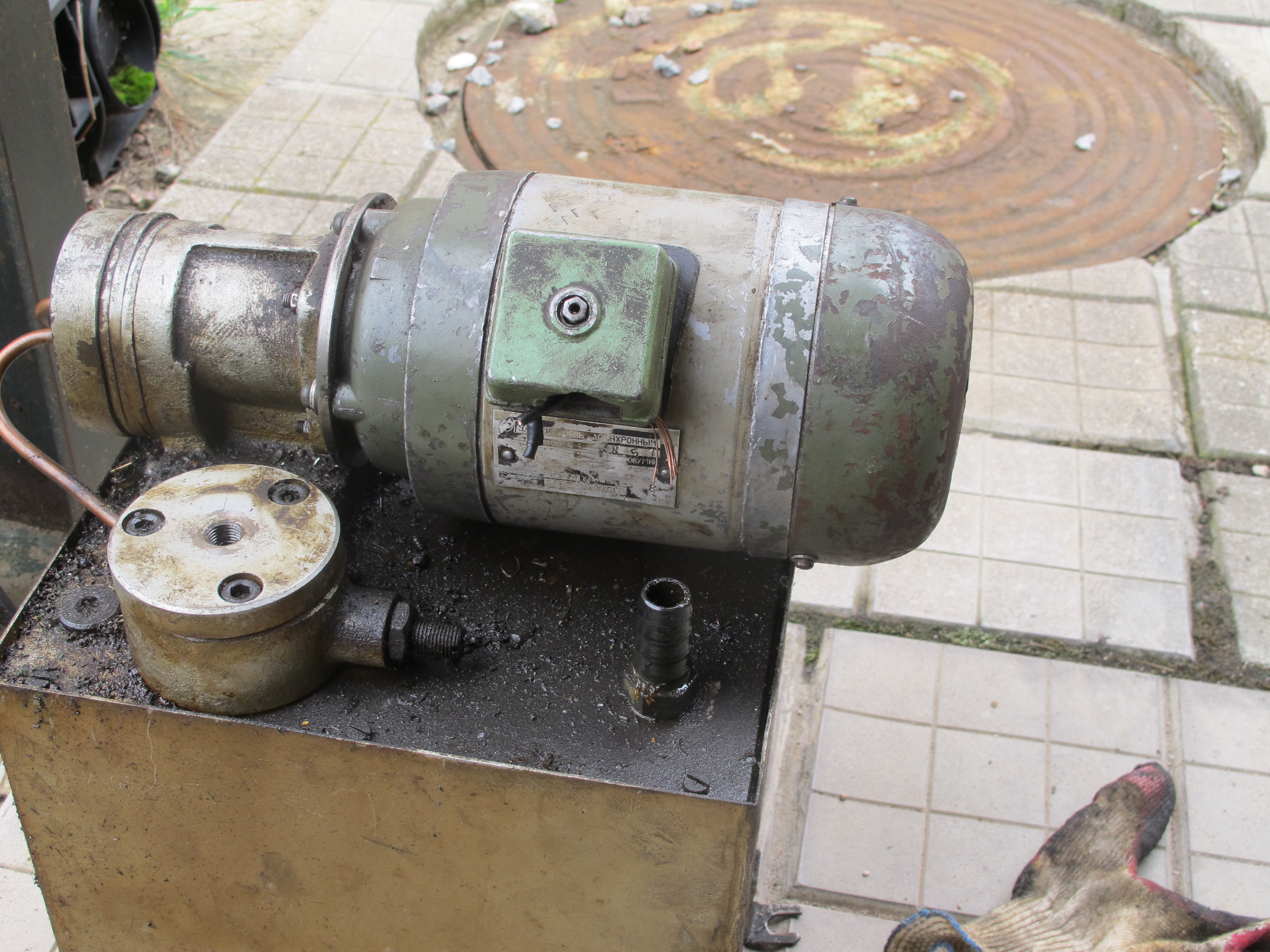

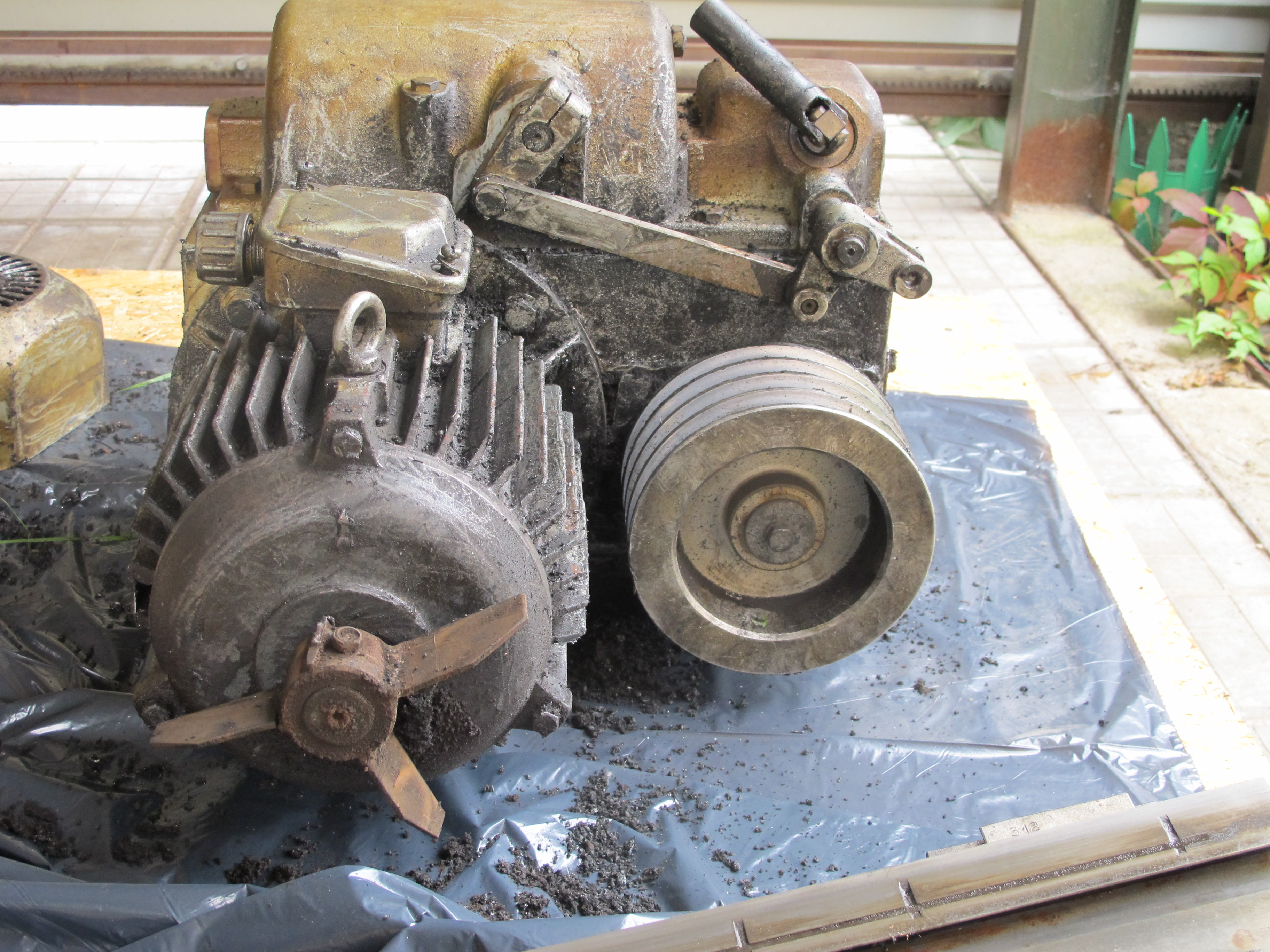

Вытащили мотор с коробкой , тяжелый мля и грязный писец как

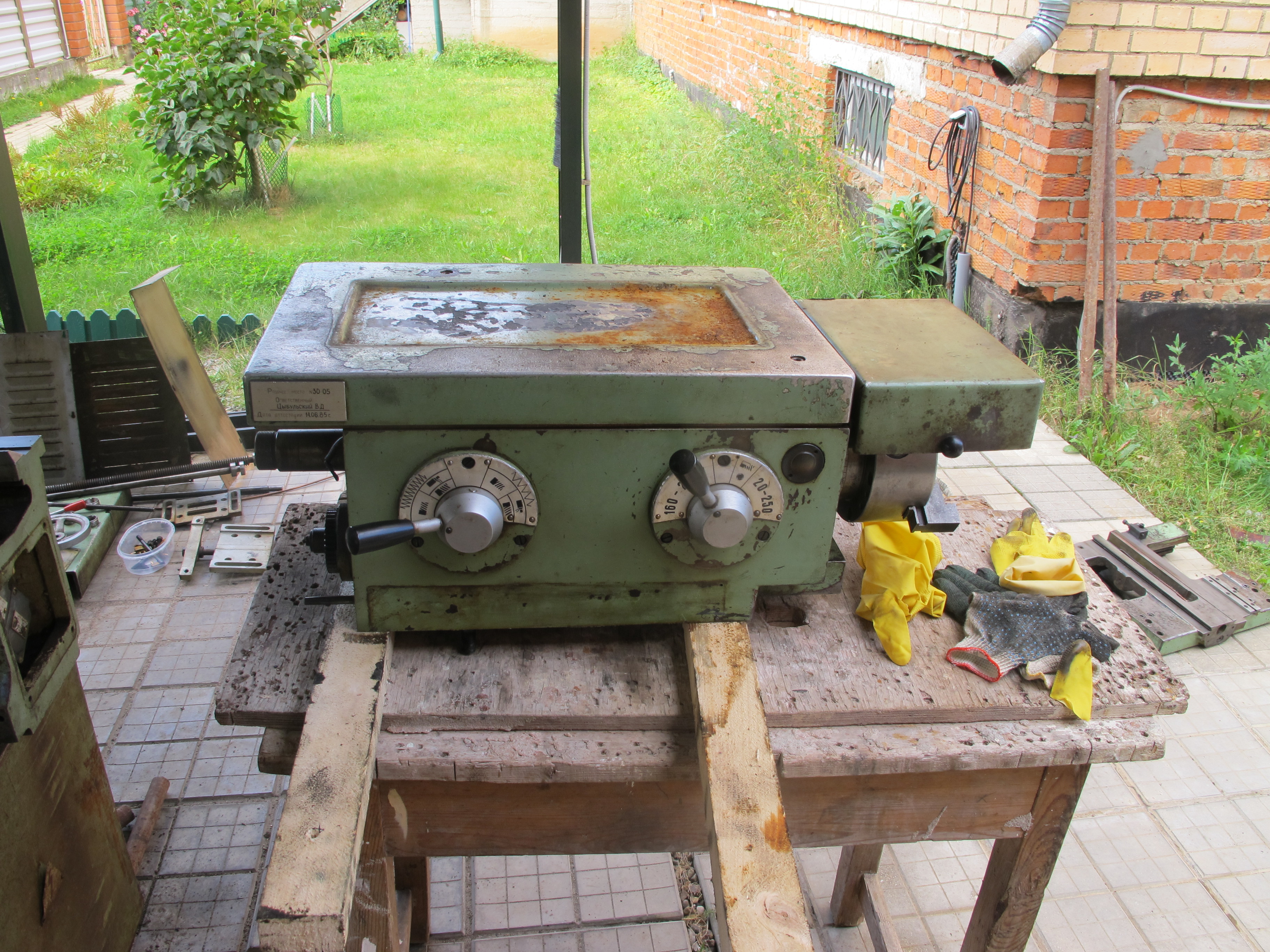

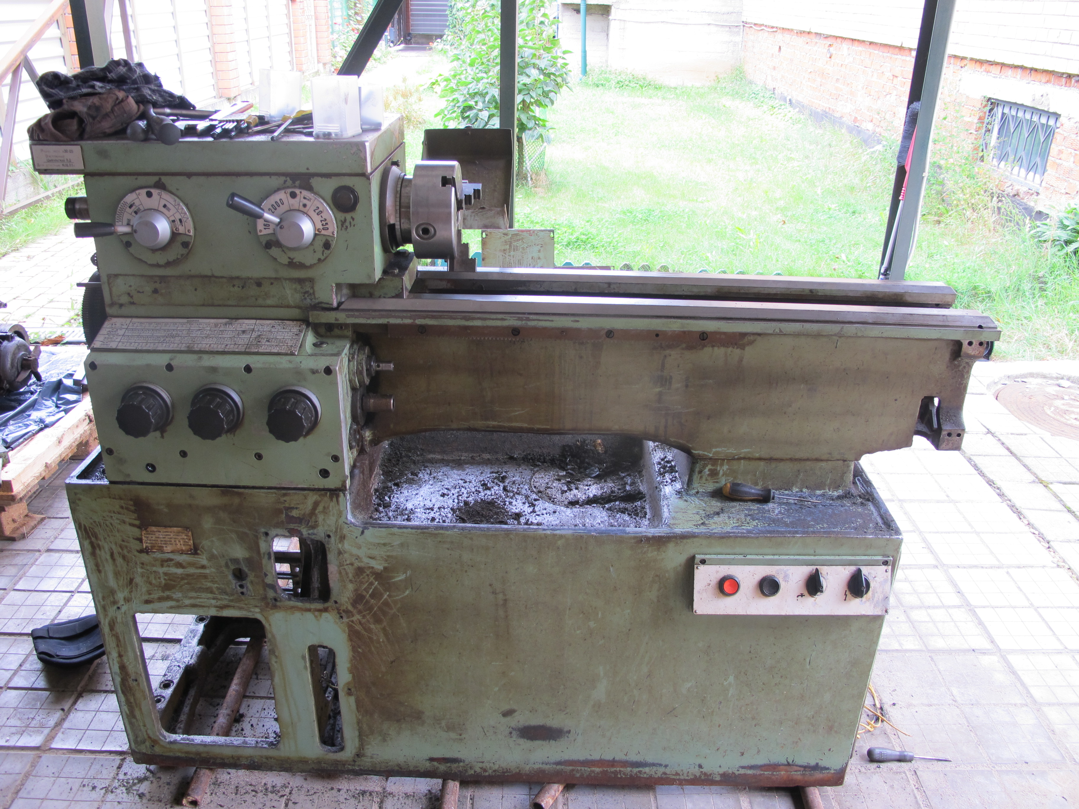

Осталось снять коробку подач и шпиндель и станок будет голый :)
Re: Токарный Иж 1И611П

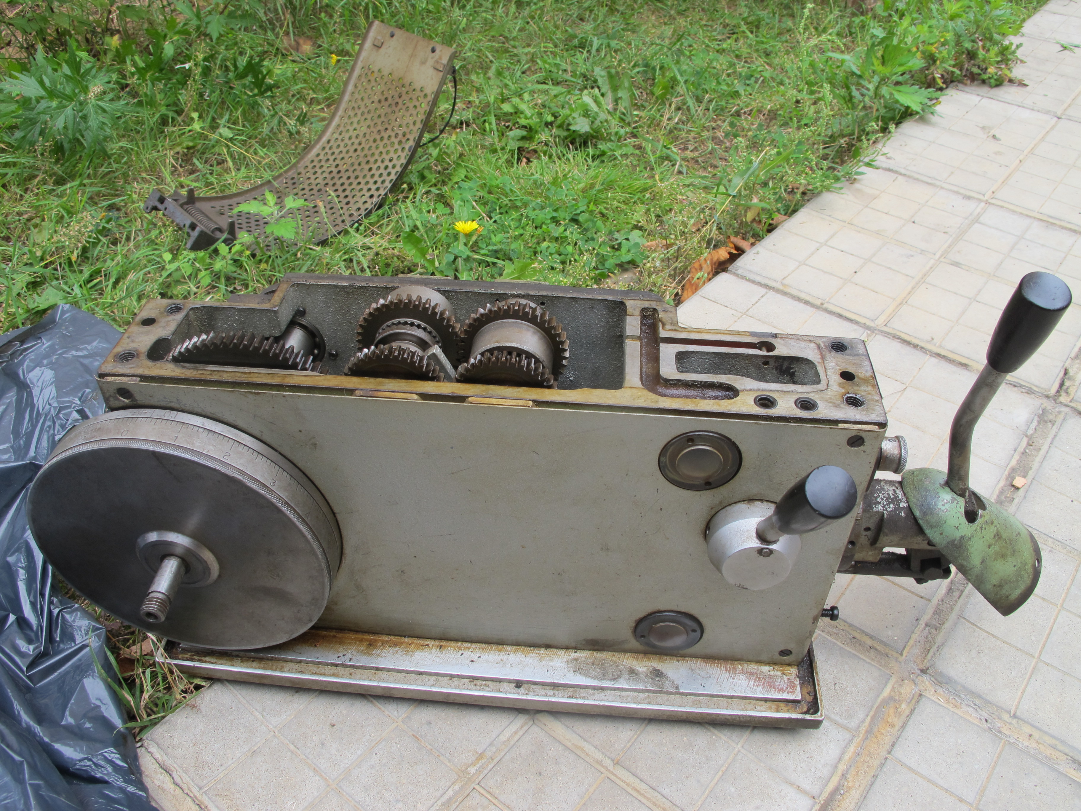

Вот так это выглядит
сломан фан, попробую пильнуль из дюрали (3380 просмотров) <a class='original' href='./download/file.php?id=18028&mode=view' target=_blank>Загрузить оригинал (2.44 МБ)</a>
маслостанцию пока не вскрывали (3380 просмотров) <a class='original' href='./download/file.php?id=18029&mode=view' target=_blank>Загрузить оригинал (2.25 МБ)</a>
почему у них у всех одна лопасть крыльчатки отломана?.. :thinking:
Сделано по дурацки, и возможно не балансируют
К оси приварены лопатки и механически загнуты для создания потока
Видимо когда гнут , то сварка отваливается :D

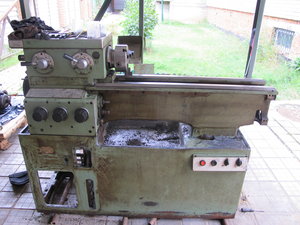

Сняли шпиндель , тяжелая байда

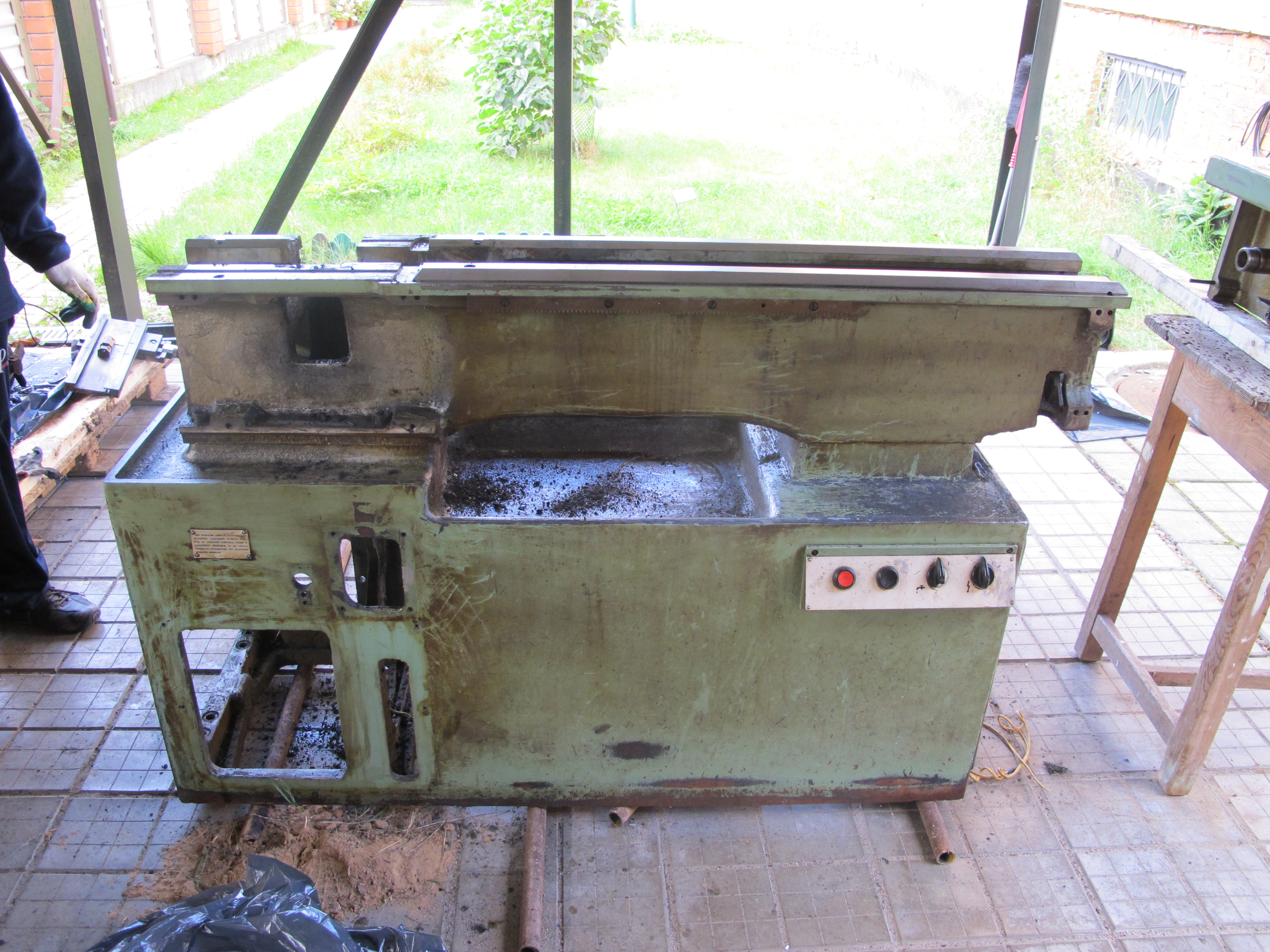

Осталась станина и тумба
Ох и упаримся затаскивать в подвал :shock:

IMG_0055[1].JPG (3337 просмотров) <a class='original' href='./download/file.php?id=18035&mode=view' target=_blank>Загрузить оригинал (2.54 МБ)</a>
IMG_0056[1].JPG (3337 просмотров) <a class='original' href='./download/file.php?id=18036&mode=view' target=_blank>Загрузить оригинал (3.06 МБ)</a>

nik1 писал(а):вона как уже
куда интересней будет когда коробку выставлять обратно будешь :)
Все лишнее снять и трансбордером пройтись ;)
Коробку по доскам, потом на штыре спозиционируем
Вот разобрать шпиндель, а потом настроить подши это дело новое :)
Еще коробку подач разобрал, вроде все метил , но некие нюансы есть :)

nik1 писал(а):Вот разобрать шпиндель, а потом настроить подши это дело новое
нафига лезть в коробку :thinking:
Там внутри масло с коксом
Мы хотим по максимуму отмыть и поменять изношенные причиндалы, типа ремней и подшев
Типа сделать красиво и хорошо :)

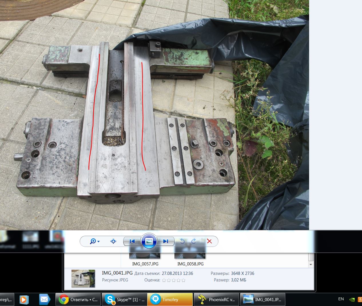

Слухай, как чутка пришабрить суппорт?
Есть небольшой клин в конце хода
nik1 писал(а):Слухай, как чутка пришабрить суппорт?
какую именно часть, фото покаж
Типа тут наверное надо, а может и под клином тоже
222.JPG (3312 просмотров) <a class='original' href='./download/file.php?id=18049&mode=view' target=_blank>Загрузить оригинал (236.82 КБ)</a>
nik1 писал(а):Нашел, тока это не тот Микрон
Вот он Микрон
nik1 писал(а):Типа тут наверное надо, а может и под клином тоже
а вот это ПоПа :) Нужна лекальная линейка треугольная на 55 градусов +куча разных измерительных инструментов.
Как это примерно делается обрисовано здесь. Без поверочной плиты будет тяжковато ;)
https://www.youtube.com/watch?v=D1eOQa1gYiU
Либо отдать Дести, незнаю он такое делает или нет или отдать в Курган(ссылку) давал они на своем станке такое делают
