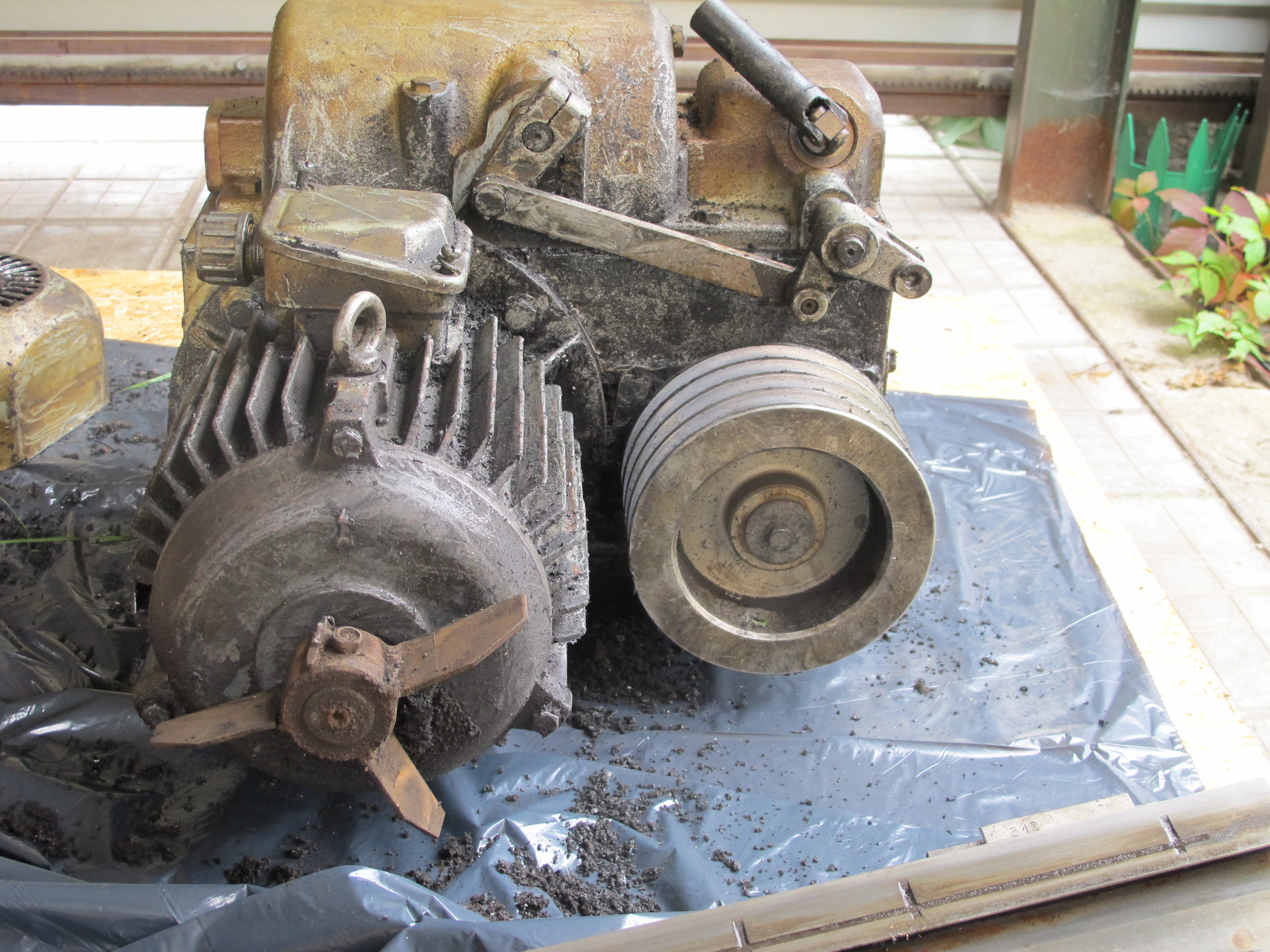

Вытащили мотор с коробкой , тяжелый мля и грязный писец как

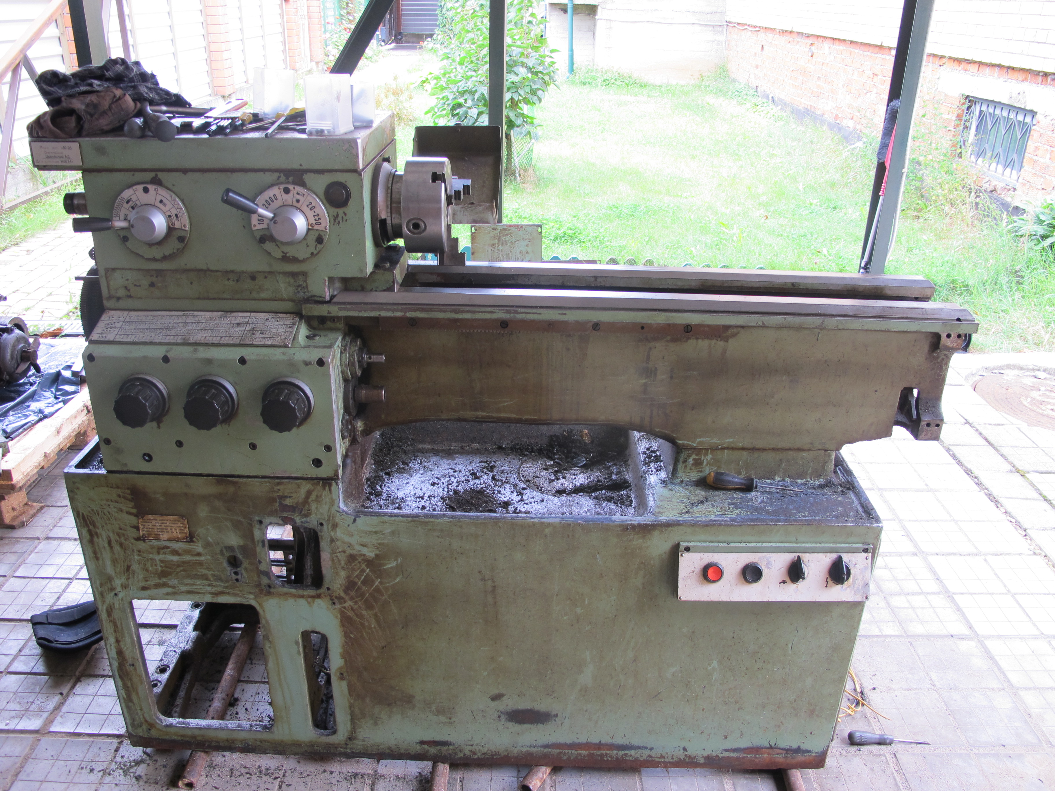

Осталось снять коробку подач и шпиндель и станок будет голый :)
Сообщения: 8408
Re: Токарный Иж 1И611П
Вот так это выглядит
сломан фан, попробую пильнуль из дюрали (3188 просмотров) <a class='original' href='./download/file.php?id=18028&mode=view' target=_blank>Загрузить оригинал (2.44 МБ)</a>
маслостанцию пока не вскрывали (3188 просмотров) <a class='original' href='./download/file.php?id=18029&mode=view' target=_blank>Загрузить оригинал (2.25 МБ)</a>
в фартуке вроде все красиво (3188 просмотров) <a class='original' href='./download/file.php?id=18030&mode=view' target=_blank>Загрузить оригинал (2.88 МБ)</a>
еще чуть и конец разборке (3188 просмотров) <a class='original' href='./download/file.php?id=18031&mode=view' target=_blank>Загрузить оригинал (2.59 МБ)</a>
Сообщения: 21923
почему у них у всех одна лопасть крыльчатки отломана?.. :thinking:
Сообщения: 8408
Сделано по дурацки, и возможно не балансируют
К оси приварены лопатки и механически загнуты для создания потока
Видимо когда гнут , то сварка отваливается :D

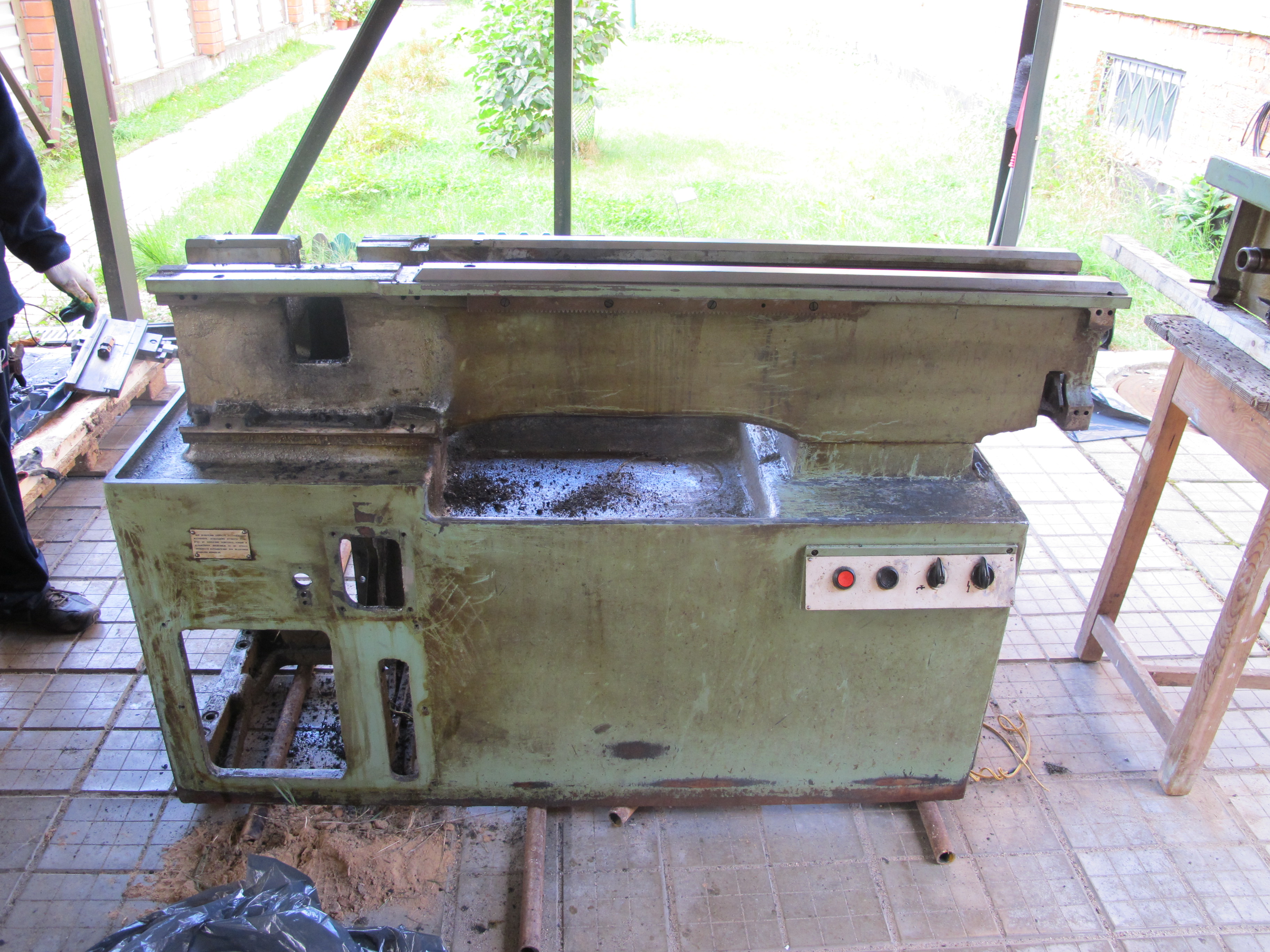

Сняли шпиндель , тяжелая байда
Осталась станина и тумба
Ох и упаримся затаскивать в подвал :shock:
Сообщения: 34042
nik1 писал(а):Ох и упаримся затаскивать в подвал
так отправляй на шлифовку :)
Сообщения: 8408
Да чего то пока молчат, буду просить телефон и звонить

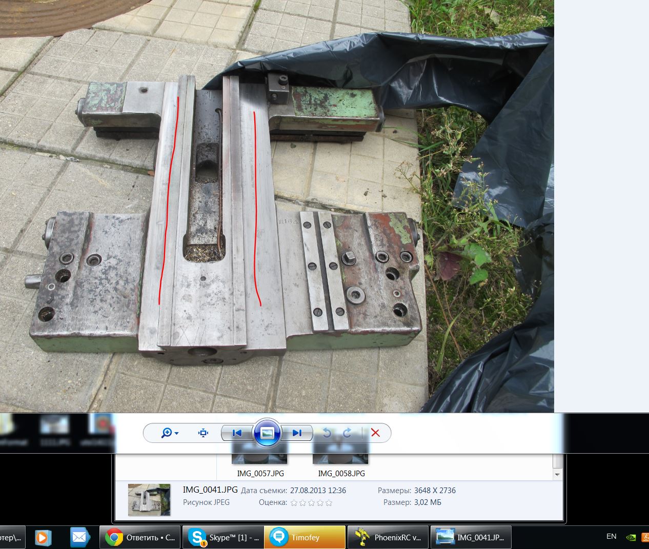

Слухай, как чутка пришабрить суппорт?
Есть небольшой клин в конце хода
Сообщения: 34042
nik1 писал(а):Слухай, как чутка пришабрить суппорт?
какую именно часть, фото покаж
Сообщения: 8408
Типа тут наверное надо, а может и под клином тоже
222.JPG (3120 просмотров) <a class='original' href='./download/file.php?id=18049&mode=view' target=_blank>Загрузить оригинал (236.82 КБ)</a>
Сообщения: 9583
nik1 писал(а):Нашел, тока это не тот Микрон
Вот он Микрон
Сообщения: 34042
nik1 писал(а):Типа тут наверное надо, а может и под клином тоже
а вот это ПоПа :) Нужна лекальная линейка треугольная на 55 градусов +куча разных измерительных инструментов.
Как это примерно делается обрисовано здесь. Без поверочной плиты будет тяжковато ;)
https://www.youtube.com/watch?v=D1eOQa1gYiU
Либо отдать Дести, незнаю он такое делает или нет или отдать в Курган(ссылку) давал они на своем станке такое делают
