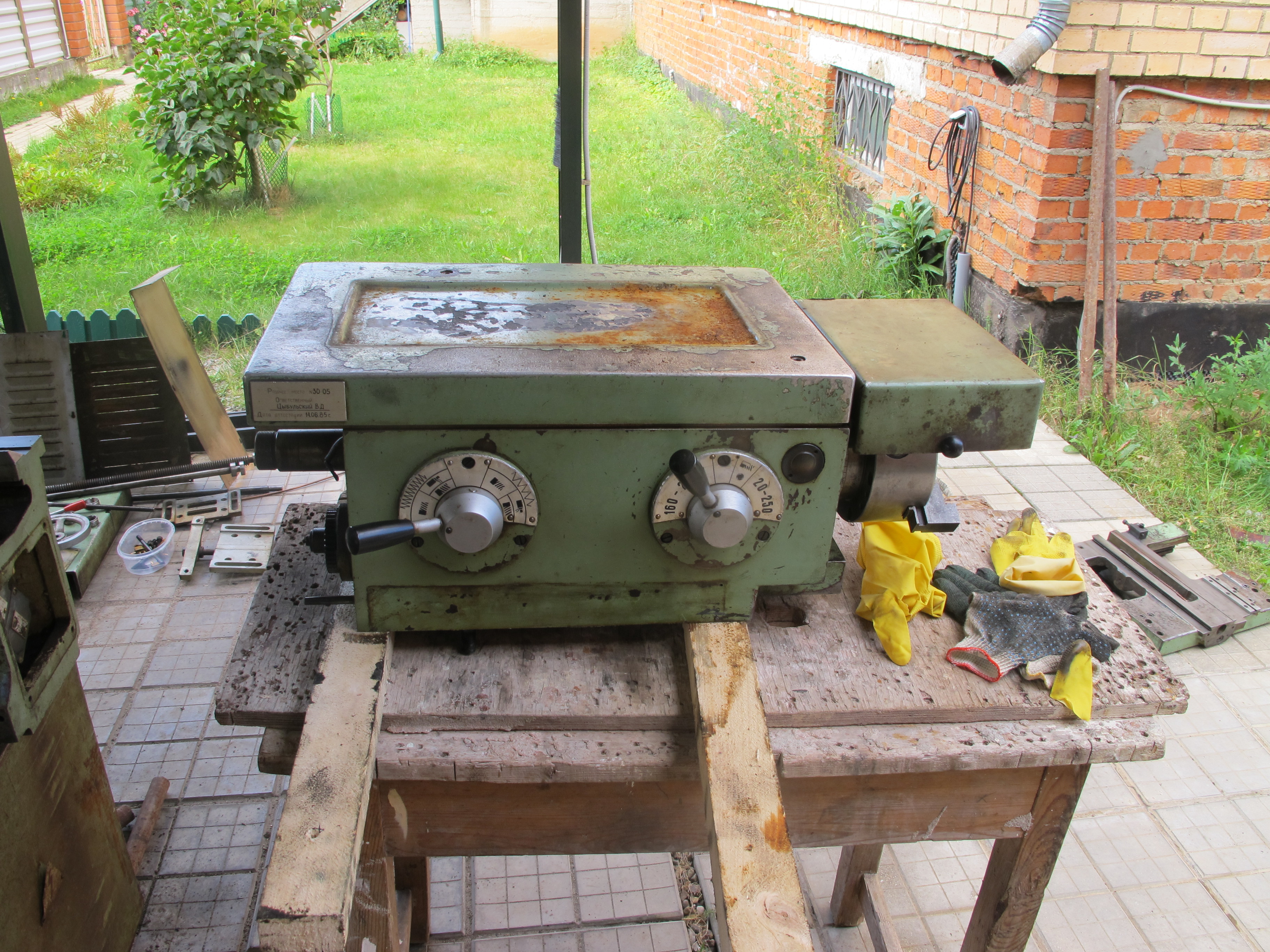

Сняли шпиндель , тяжелая байда
Осталась станина и тумба
Ох и упаримся затаскивать в подвал :shock:

Коробку по доскам, потом на штыре спозиционируем
Вот разобрать шпиндель, а потом настроить подши это дело новое :)
Еще коробку подач разобрал, вроде все метил , но некие нюансы есть :)

Re: Токарный Иж 1И611П
Там внутри масло с коксом
Мы хотим по максимуму отмыть и поменять изношенные причиндалы, типа ремней и подшев
Типа сделать красиво и хорошо :)
