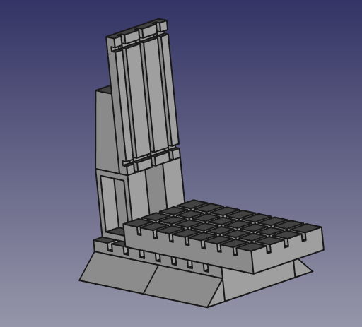

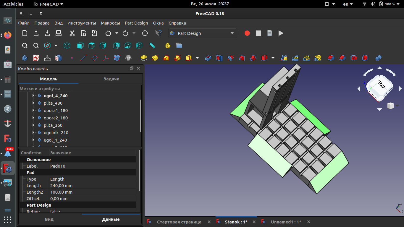

Подскажите, на чем лучше из чего сделать переходные плиты, если делать на эрозии - насколько из под нее поверхность будет готова, или все равно придется шлифовать ? Посчитал что под кронштейн syk mba20 под 25 винт - плита нужна толщиной 80мм с шахтой занижения на 65мм, или если делать такие переходные плиты то можно без кронштейна и обойтись просто опоро1 bk20 а двигатель крепить к торцу плиты и плита будет 72мм? Упоры для рельс , должны быть внутри или снаружи? Из чего делать из д16т или стали ? И на сколько это дорого?
Такие угольники на плите будут считаться как ребра жесткости ?

Mamont
Сообщения: 1667
Репутация: 391
Настоящее имя: Виталий
Откуда: РБ Минск

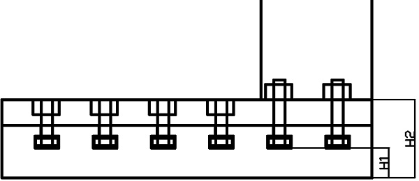

Re: Чпу фрезер из Усп12
Сообщение Mamont »
Основание крепить обязательно через дюралевую плиту.
В противном случае жесткость сборки уменьшится в (H2/H1)^3
крепление.jpg (4767 просмотров) <a class='original' href='./download/file.php?id=184300&mode=view' target=_blank>Загрузить оригинал (22.65 КБ)</a>

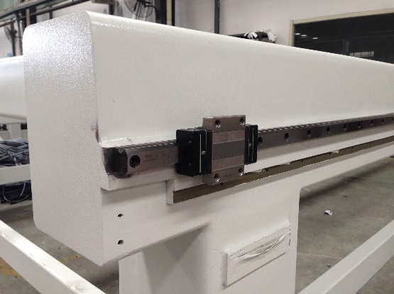

Сообщение mln »

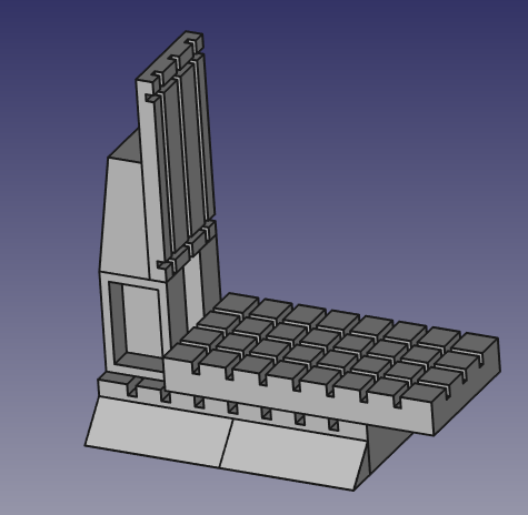

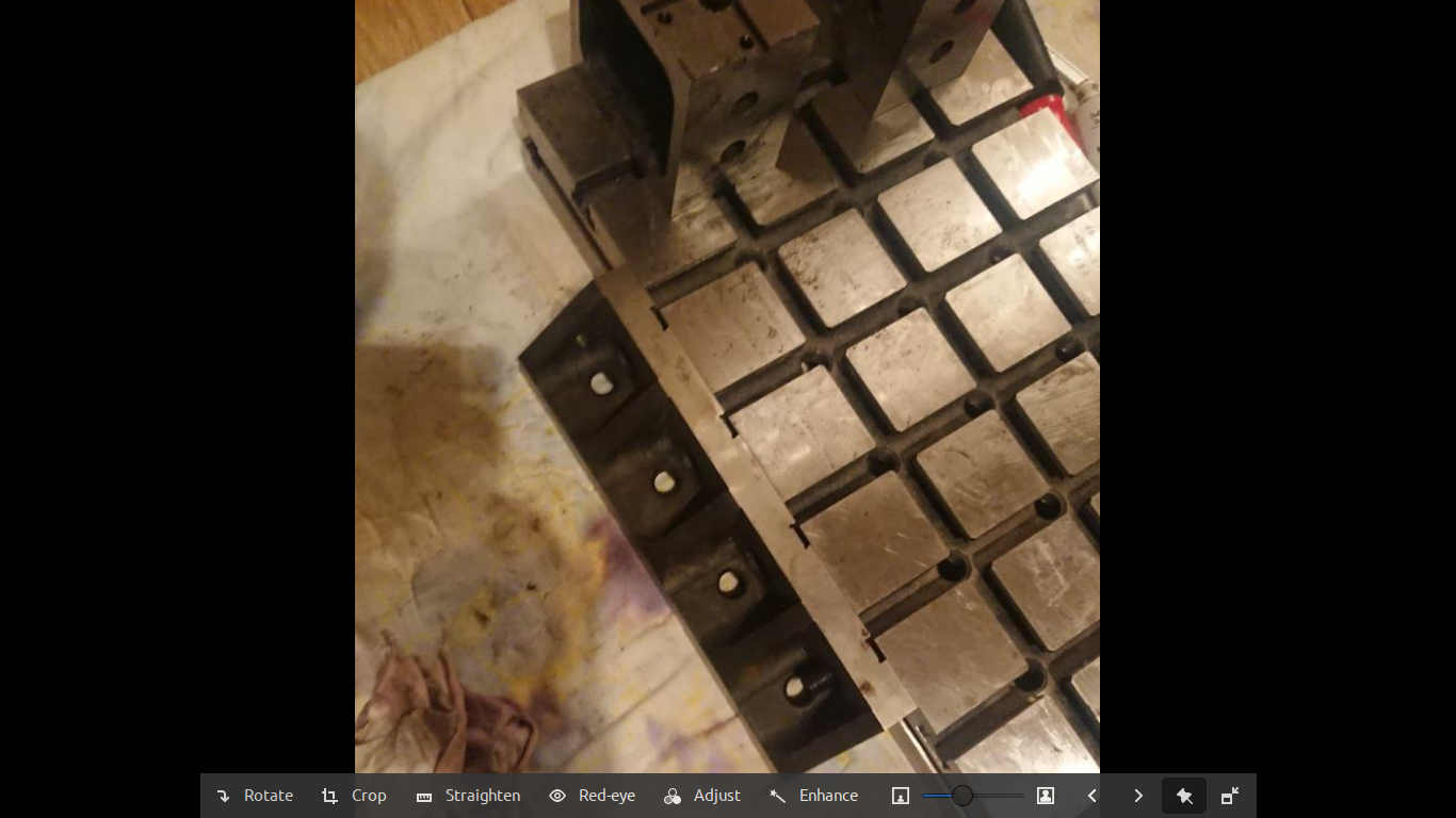

На сколько приемлемо такое расположение направляющих ?
49f1928bc24b30ab153f67373410af4b.jpg (4720 просмотров) <a class='original' href='./download/file.php?id=184319&mode=view' target=_blank>Загрузить оригинал (77.04 КБ)</a>

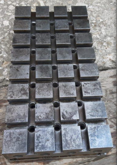

По Вашем совету добавил жесткости основанию. Прикупил плиту УСП16 толщиной 90мм - паз шириной 16мм глубина где-то 20мм , сама плита с тыльной стороны с углублениями и ребрами жесткости - точные цифры мне пока не известны. Плита едет вместе с опорами Усп16 высотой 180, так что, скорей - это уже станок не из 12 а из 16 усп !
Хватит ли жесткости одной такой плиты, не хотелось бы лепить бутерброд!!!???

Rionet
Сообщения: 388
Репутация: 83
Настоящее имя: Глазунов Роман
Откуда: Волгоград
Сообщение Rionet »
Вы не за жесткость переживайте а за конструктив, начиная от как рельсу закрепить (20-я рельса, паз 12+мм, фаска на плите 0.5мм, фаска на рельсе 1.5мм, итого остается по 2мм контактной поверхности с каждой стороны), или как гайку ШВП уместить (между двумя плоскостями без проставок не получится), и где будет мотор (он обычно еще больше чем гайка, под него надо полость либо шкив который тоже немаленький).
Если делать из плоских элементов получается избушка на курьих ножках. Может это конечно и интересно чисто из целей занять руки, но оптимальным решением изделие из плит назвать никак нельзя.
Плиты вам конечно еще пригодятся в работе, так что поздравляю с приобретением.

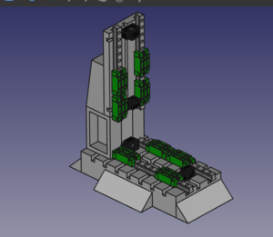

Появилась мысль , использовать вторую плиту толщиной 60мм, получается что увеличится ход по оси Y до 240мм и опоры будут фиксироваться двумя плоскостями - углом, но будет свисать 120мм плиты и сожрет 60мм от колонны , под свесом можно будет закрепить мотор. Кто что думает?
Screenshot from 2020-08-01 16-43-48.png (4447 просмотров) <a class='original' href='./download/file.php?id=184530&mode=view' target=_blank>Загрузить оригинал (25.95 КБ)</a>
Screenshot from 2020-08-01 16-43-06.png (4447 просмотров) <a class='original' href='./download/file.php?id=184531&mode=view' target=_blank>Загрузить оригинал (26.67 КБ)</a>
