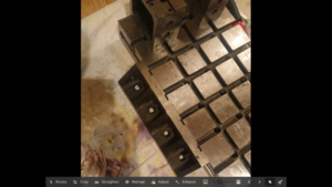

Сообщение mln »
На сколько приемлемо такое расположение направляющих ?
49f1928bc24b30ab153f67373410af4b.jpg (4777 просмотров) <a class='original' href='./download/file.php?id=184319&mode=view' target=_blank>Загрузить оригинал (77.04 КБ)</a>
mln
Сообщения: 25
Зарегистрирован: 16 июл 2020, 11:14
Re: Чпу фрезер из Усп12
Сообщение mln »
Mamont писал(а):Основание крепить обязательно через дюралевую плиту.
В противном случае жесткость сборки уменьшится в (H2/H1)^3
По Вашем совету добавил жесткости основанию. Прикупил плиту УСП16 толщиной 90мм - паз шириной 16мм глубина где-то 20мм , сама плита с тыльной стороны с углублениями и ребрами жесткости - точные цифры мне пока не известны. Плита едет вместе с опорами Усп16 высотой 180, так что, скорей - это уже станок не из 12 а из 16 усп !
Хватит ли жесткости одной такой плиты, не хотелось бы лепить бутерброд!!!???
Screenshot from 2020-07-28 15-43-44.png (4715 просмотров) <a class='original' href='./download/file.php?id=184357&mode=view' target=_blank>Загрузить оригинал (368.27 КБ)</a>

Вы не за жесткость переживайте а за конструктив, начиная от как рельсу закрепить (20-я рельса, паз 12+мм, фаска на плите 0.5мм, фаска на рельсе 1.5мм, итого остается по 2мм контактной поверхности с каждой стороны), или как гайку ШВП уместить (между двумя плоскостями без проставок не получится), и где будет мотор (он обычно еще больше чем гайка, под него надо полость либо шкив который тоже немаленький).
Если делать из плоских элементов получается избушка на курьих ножках. Может это конечно и интересно чисто из целей занять руки, но оптимальным решением изделие из плит назвать никак нельзя.
Плиты вам конечно еще пригодятся в работе, так что поздравляю с приобретением.

Появилась мысль , использовать вторую плиту толщиной 60мм, получается что увеличится ход по оси Y до 240мм и опоры будут фиксироваться двумя плоскостями - углом, но будет свисать 120мм плиты и сожрет 60мм от колонны , под свесом можно будет закрепить мотор. Кто что думает?
Screenshot from 2020-08-01 16-43-48.png (4504 просмотра) <a class='original' href='./download/file.php?id=184530&mode=view' target=_blank>Загрузить оригинал (25.95 КБ)</a>
Screenshot from 2020-08-01 16-43-06.png (4504 просмотра) <a class='original' href='./download/file.php?id=184531&mode=view' target=_blank>Загрузить оригинал (26.67 КБ)</a>
