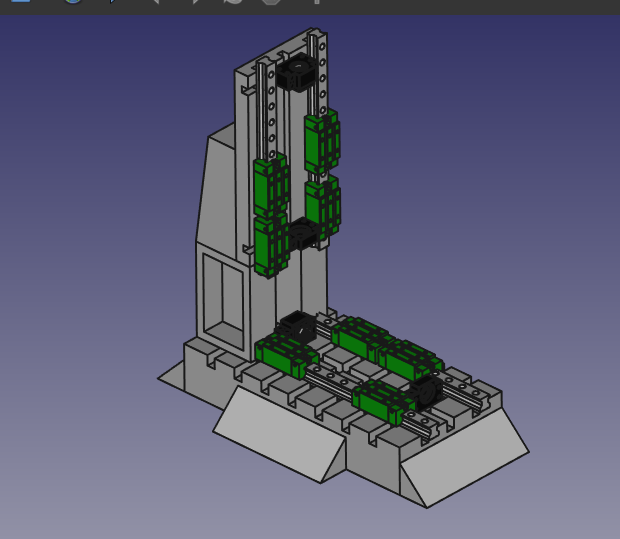

Mamont писал(а):
mln писал(а):Думал что бы сделать плиту из д16т - на которой будет вся механика , рельсы\опоры\мотор, и уже эту плиту крепить на основу - но не потеряю ли в жесткости ?
Дюралевая плита 20-30мм толщиной, прикрученная к верху основания в разы (7-10) увеличит суммарную жесткость. Стойка, разумеется, должна прикручиваться через дюралевую плиту
Какую жесткость, на скручивание, осевую , радиальную ? В чем болт сидит жестче , в дюрале или в стали, какие отверстия\резьбы поведет быстрей в дюрале или в стали, какая плита деформируется легче\быстрей при радиальной нагрузки ? Какая плита подвержена большей тепловой деформации ? Если уж и делать переходную плиту, то из стали , а дюралью только со стороны днища усиливать! В том то и прикол, Усп к Усп очень легко юстируются через шпонки в пазах, а через дюралевую плиту еще и колонну придется выставлять.

Как я понял, тут нужны не советы, а одобрение. Дерзай

Извиняюсь. Спасибо, за советы. Такой вопрос, кретично крепить колонну напрямую к плите усп а к основанию сделать целиковый блок оси Y и его уже крепить к плите, или обязательно колонну через дюраль? И не могу понять по точкам крепления, достаточно ли 4 винтов м12 для крепления колонны к основанию?

Подскажите, на чем лучше из чего сделать переходные плиты, если делать на эрозии - насколько из под нее поверхность будет готова, или все равно придется шлифовать ? Посчитал что под кронштейн syk mba20 под 25 винт - плита нужна толщиной 80мм с шахтой занижения на 65мм, или если делать такие переходные плиты то можно без кронштейна и обойтись просто опоро1 bk20 а двигатель крепить к торцу плиты и плита будет 72мм? Упоры для рельс , должны быть внутри или снаружи? Из чего делать из д16т или стали ? И на сколько это дорого?
Такие угольники на плите будут считаться как ребра жесткости ?

Основание крепить обязательно через дюралевую плиту.
В противном случае жесткость сборки уменьшится в (H2/H1)^3

А можно, плиту крепить к низу Успшной плиты а под рельсы и опоры сделать проставки с буртиком под Т-паз для центровки в нем?

На сколько приемлемо такое расположение направляющих ?

По Вашем совету добавил жесткости основанию. Прикупил плиту УСП16 толщиной 90мм - паз шириной 16мм глубина где-то 20мм , сама плита с тыльной стороны с углублениями и ребрами жесткости - точные цифры мне пока не известны. Плита едет вместе с опорами Усп16 высотой 180, так что, скорей - это уже станок не из 12 а из 16 усп !
Хватит ли жесткости одной такой плиты, не хотелось бы лепить бутерброд!!!???

Вы не за жесткость переживайте а за конструктив, начиная от как рельсу закрепить (20-я рельса, паз 12+мм, фаска на плите 0.5мм, фаска на рельсе 1.5мм, итого остается по 2мм контактной поверхности с каждой стороны), или как гайку ШВП уместить (между двумя плоскостями без проставок не получится), и где будет мотор (он обычно еще больше чем гайка, под него надо полость либо шкив который тоже немаленький).
Если делать из плоских элементов получается избушка на курьих ножках. Может это конечно и интересно чисто из целей занять руки, но оптимальным решением изделие из плит назвать никак нельзя.

Про ширину паза и рельс знаю но все равно спасибо , возможно будут 25 рельсы !!! Вообще на прямую к плитам вряд-ли буду крепить механику , все наверное будет через проставки , рельсы буду поднимать . Хватит ли жёсткости дюраливых проставок , или делать из стали ?

если уж хотите "модульность" то стройте на поверочной плите.
УСП конечно можно применять, но только для микростанков. На мой взгляд конечно

mln писал(а):будет через проставки , рельсы буду поднимать . Хватит ли жёсткости дюраливых проставок , или делать из стали
Он будет чуть менее чем полностью состоять из проставок ) (ну что-то же должно компенсировать разницу между формой станка и плиты :) )
Насчет жесткости и тп. - станок начинается с целевой задачи, расчетов режимов и усилий резания и выбора шпинделя, дальше уже от полученных цифр рассчитывается все остальное.

Появилась мысль , использовать вторую плиту толщиной 60мм, получается что увеличится ход по оси Y до 240мм и опоры будут фиксироваться двумя плоскостями - углом, но будет свисать 120мм плиты и сожрет 60мм от колонны , под свесом можно будет закрепить мотор. Кто что думает?
