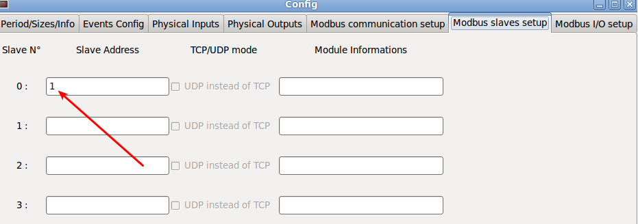

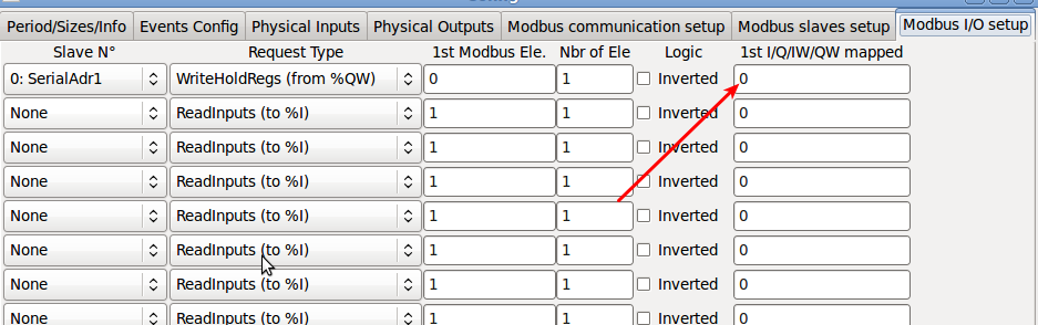

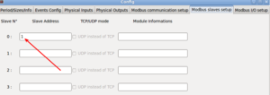

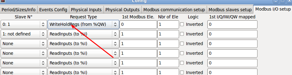

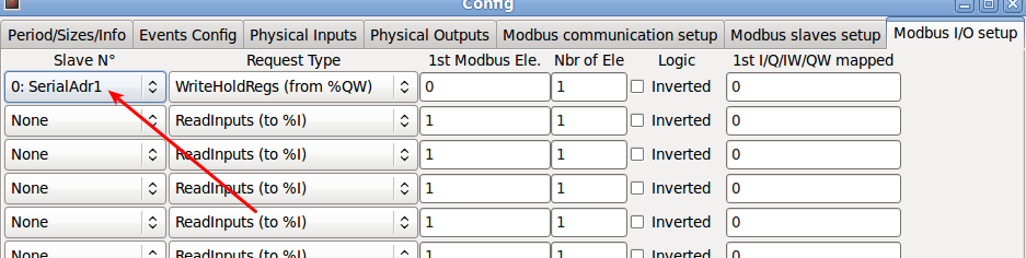

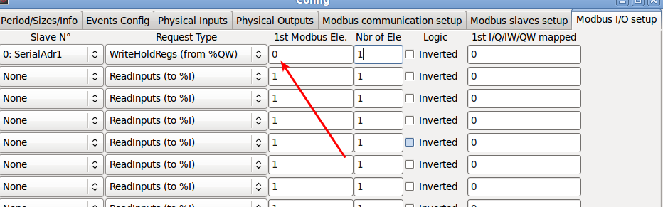

Пройдемся по всей команде 01 06 00 00 00 0F C9 CE
01 - адрес устройства,которому мы отправляем команду(может быть от 1 до 254) (адрес slave)
прописываем здесь: 06 - номер функции (то , что мы делаем с данными)
Ладдер поддерживает команды modbus :1, 2, 3, 4, 5, 6, 15 и 16. В данном случае функция 06-запись в один регистр 00 00 - это адрес нашего регистра 00 0F - данные (наше число 15)
C9 CE - CRC — (контрольная сумма) заключительное двухбайтное поле кадра- завершает кадры и запроса и ответа.(формируется автоматически)
Вот здесь ставим индекс переменной:

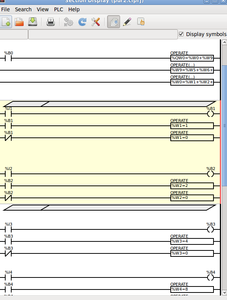

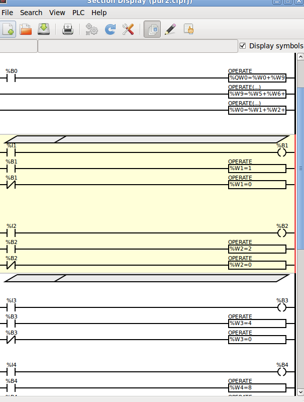

Я вот пока на ладдере схемку набросал: (можно прилепить задержки для надежности)Nick писал(а):делаем обработку %QW0 = %QW0 + 2^x где 2^x - представление номера реле. ее подключаем к ----%i01| |--- перед всем этим ставим %QW0=0 И ко всему этому подключаем условия ---%IXX|/\|-- или ---%IXX|\/|-- т.е. растящая или ниспадающая грань сигнала.
примерно как у тебя в примере,только упрощенно
%QW0=0 - не понял зачем нам это?

Чтобы сбрасывать значение перед накоплением нового. Или надо делать %QW0 and 11111111 если надо включить и %QW0 and 11110111 если выключить.

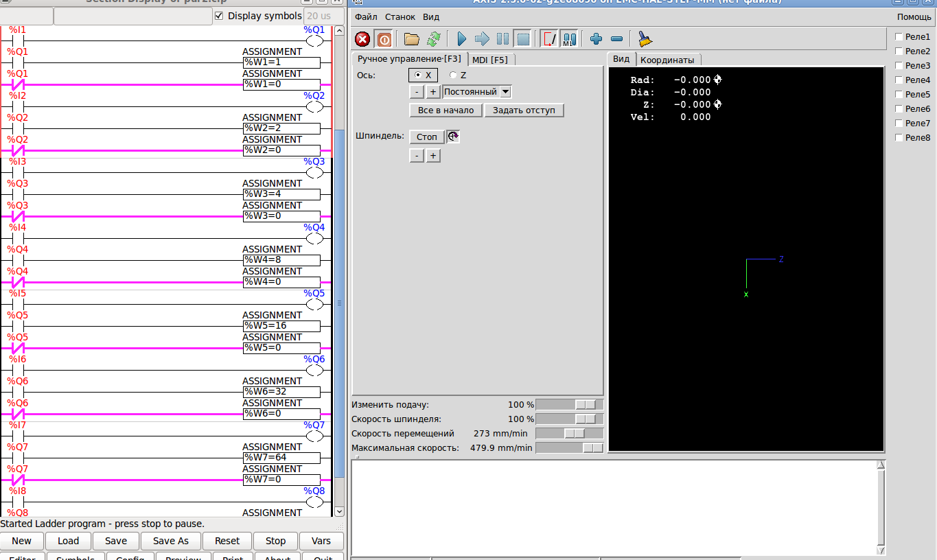

Здесь файлы конфигурации со схемкой ладдера:
для проверки работы все реле выведены на панель
для подключения любого из них к нужному пину-прописываем в custom_postgui1.hal:
(показано как пример-в реалии такого рода сигналы подключаются по другому)
net R1 pyvcp.relay1 => classicladder.0.in-01
net R2 pyvcp.relay2 => classicladder.0.in-02
net R3 pyvcp.relay3 => classicladder.0.in-03
net R4 pyvcp.relay4 => classicladder.0.in-04
net R5 pyvcp.relay5 => classicladder.0.in-05
net R6 pyvcp.relay6 => classicladder.0.in-06
net R7 pyvcp.relay7 => classicladder.0.in-07
net R8 pyvcp.relay8 => classicladder.0.in-08
net s1 classicladder.0.out-01 => halui.spindle.start
