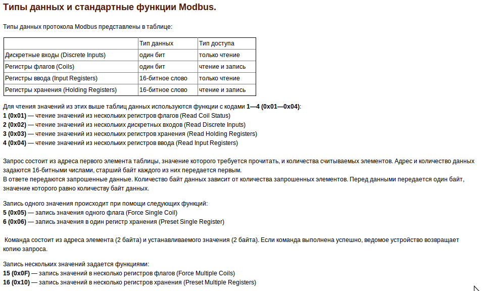

Пройдемся по всей команде 01 06 00 00 00 0F C9 CE
01 - адрес устройства,которому мы отправляем команду(может быть от 1 до 254) (адрес slave)
прописываем здесь: 06 - номер функции (то , что мы делаем с данными)
Ладдер поддерживает команды modbus :1, 2, 3, 4, 5, 6, 15 и 16. В данном случае функция 06-запись в один регистр 00 00 - это адрес нашего регистра 00 0F - данные (наше число 15)
C9 CE - CRC — (контрольная сумма) заключительное двухбайтное поле кадра- завершает кадры и запроса и ответа.(формируется автоматически)
Вот здесь ставим индекс переменной:

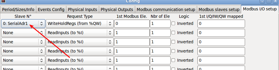

nkp писал(а):наименование порта у вас может быть другим
А откуда его брать?

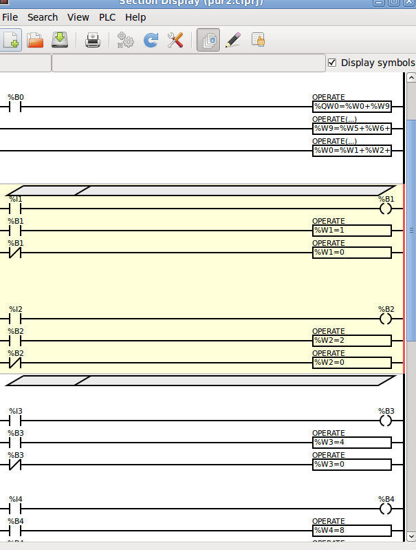

Может можно сделать все в одной обработке:
делаем обработку %QW0 = %QW0 + 2^x где 2^x - представление номера реле.
ее подключаем к ----%i01| |---
перед всем этим ставим %QW0=0
И ко всему этому подключаем условия ---%IXX|/\|-- или ---%IXX|\/|-- т.е. растящая или ниспадающая грань сигнала.
ЗЫ Молодец, наконец-то хоть кто-то сумел победить этот modbus :good: !!!

Nick писал(а):А откуда его брать?
python
import serial
a=serial.Serial(0)
a
вывод будет примерно таким
Serial<id=0xb76eaa0c, open=True>(port='/dev/ttyS0', baudrate=9600, bytesize=8, parity='N', stopbits=1, timeout=None, xonxoff=0, rtscts=0, dsrdtr=0)
/dev/ttyS0 - ваш порт

Nick писал(а):делаем обработку %QW0 = %QW0 + 2^x где 2^x - представление номера реле. ее подключаем к ----%i01| |--- перед всем этим ставим %QW0=0 И ко всему этому подключаем условия ---%IXX|/\|-- или ---%IXX|\/|-- т.е. растящая или ниспадающая грань сигнала.
Я вот пока на ладдере схемку набросал: (можно прилепить задержки для надежности)
примерно как у тебя в примере,только упрощенно :)
%QW0=0 - не понял зачем нам это?
Сообщения: 22776
Re: LinuxCNC и modbus
Чтобы сбрасывать значение перед накоплением нового. Или надо делать %QW0 and 11111111 если надо включить и %QW0 and 11110111 если выключить.
