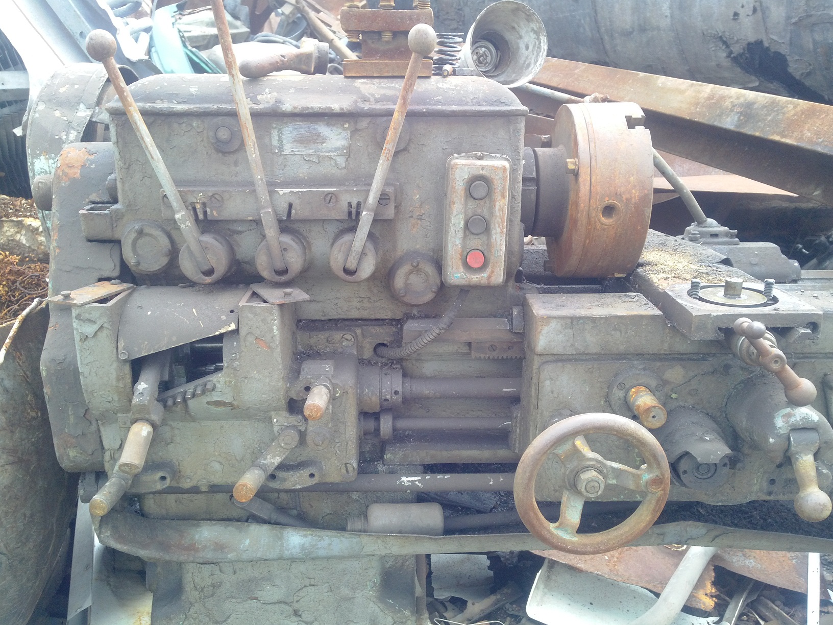

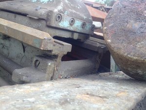

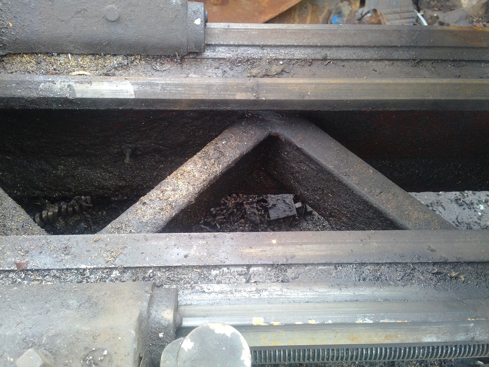

Нашел поблизости ушатанный токарник на чермете. Станина длинная. Правда не знаю модель, шильдик затертый.
IMG_20170706_162844.jpg (2567 просмотров) <a class='original' href='./download/file.php?id=115535&mode=view' target=_blank>Загрузить оригинал (718.02 КБ)</a>
IMG_20170706_162913.jpg (2567 просмотров) <a class='original' href='./download/file.php?id=115537&mode=view' target=_blank>Загрузить оригинал (909.17 КБ)</a>
IMG_20170706_162933.jpg (2567 просмотров) <a class='original' href='./download/file.php?id=115538&mode=view' target=_blank>Загрузить оригинал (751.12 КБ)</a>
Минимальное сечение балки 200х200. На прогиб, я думаю, будет достаточно. Смущает то, что между рельсами получится максимум 200, а я планирую вертикальный ход от 400. Очень большой будет рычаг. Сижу и размышляю, брать или подождать более крупную станину....

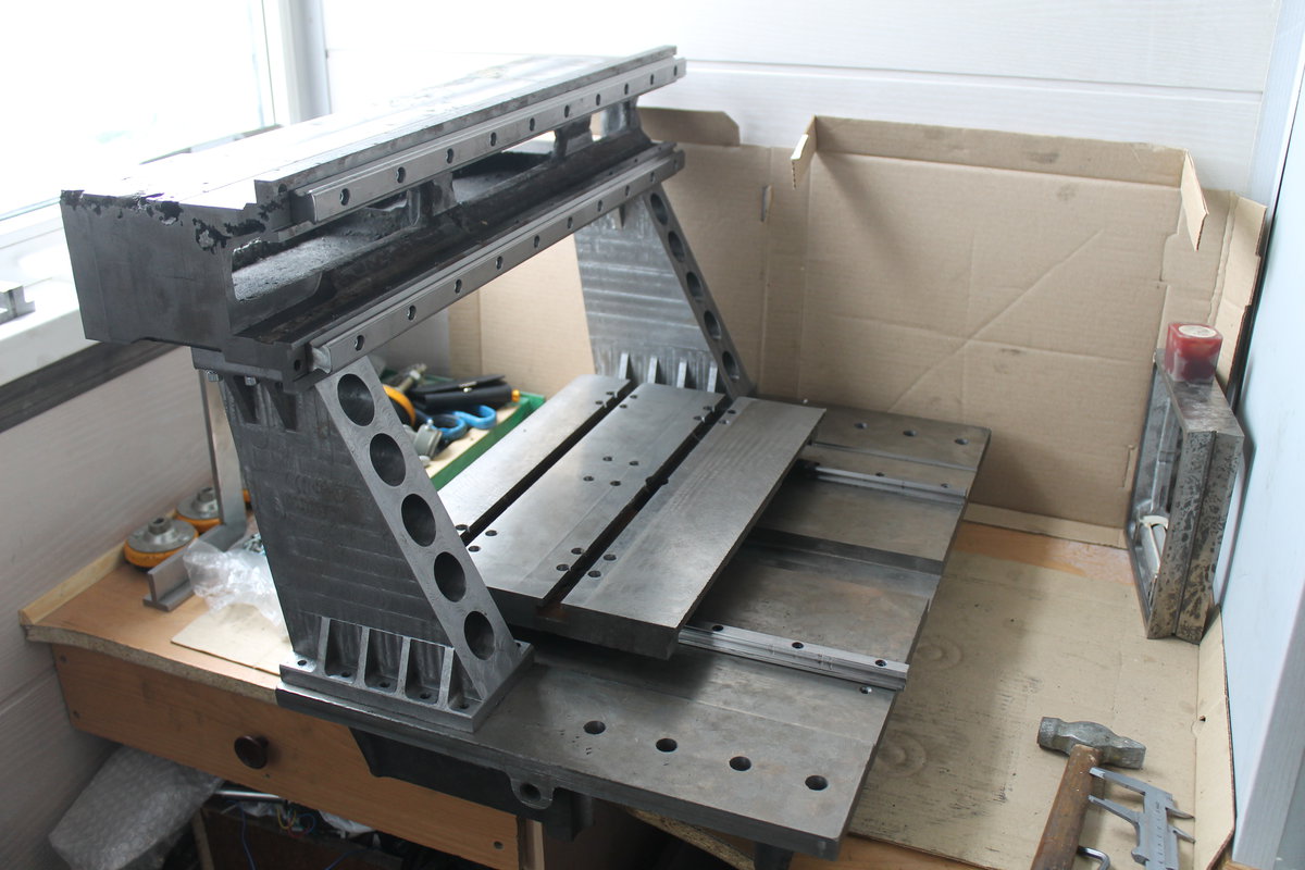

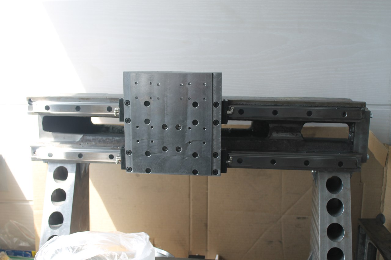

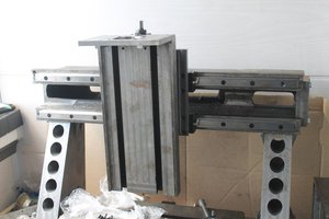

Alexanders писал(а): Полагаю, что на токарной станине надо сфрезеровывать призмы и примерно на их месте располагать рельсы, т.е. станина будет лежать как бы на боку. На колонне Z тоже будут рельсы. Каретки по Y и по Z спиной к спине через переходную плиту.
Как-то так!

Эх, а у меня вылет шпинделя от плоскости крепления фланца уже 120мм. Есть его фотки в начале темы. Поднимать каретки вверх- будет сильно сказываться нежесткость переходной плиты.
А какие еще есть варианты компоновки?

Это почему, балка будет достойная(если из станины), не сравнить с мультикамоской, только что над стойками подумать, ну или над подиумами.

Такое огромное плечо балка не сильно спасет.
