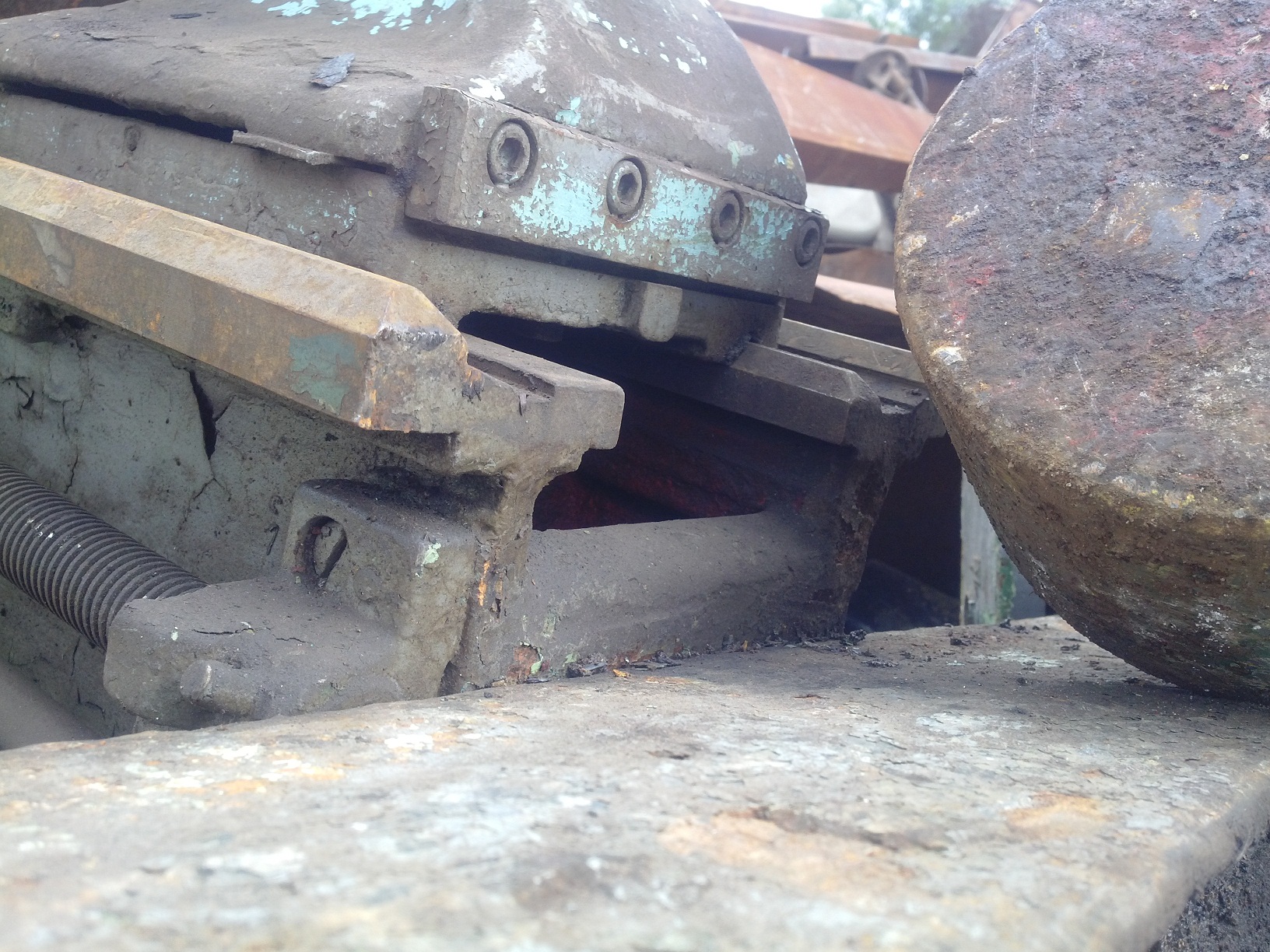

Нашел поблизости ушатанный токарник на чермете. Станина длинная. Правда не знаю модель, шильдик затертый.
IMG_20170706_162844.jpg (2355 просмотров) <a class='original' href='./download/file.php?id=115535&mode=view' target=_blank>Загрузить оригинал (718.02 КБ)</a>
IMG_20170706_162913.jpg (2355 просмотров) <a class='original' href='./download/file.php?id=115537&mode=view' target=_blank>Загрузить оригинал (909.17 КБ)</a>
IMG_20170706_162933.jpg (2355 просмотров) <a class='original' href='./download/file.php?id=115538&mode=view' target=_blank>Загрузить оригинал (751.12 КБ)</a>
Минимальное сечение балки 200х200. На прогиб, я думаю, будет достаточно. Смущает то, что между рельсами получится максимум 200, а я планирую вертикальный ход от 400. Очень большой будет рычаг. Сижу и размышляю, брать или подождать более крупную станину....

тут ещё нужно смотреть на сечение станины, и если ход от 400, я так понимаю будет обратка по Z.

Lafayette писал(а):тут ещё нужно смотреть на сечение станины, и если ход от 400, я так понимаю будет обратка по Z.
А что подразумевается под "обраткой по Z"? Подъем оси Z выше балки? Если так, то что в том страшного?
Полагаю, что на токарной станине надо сфрезеровывать призмы и примерно на их месте располагать рельсы, т.е. станина будет лежать как бы на боку. На колонне Z тоже будут рельсы. Каретки по Y и по Z спиной к спине через переходную плиту.

Обратная схема оси Z когда рельсы на подвижной плите со шпинделем стоят. У нее один минус она не может обеспечить подьем инструмента на высоту просвета под балкой потому чтобы получить реальное живое рабочее поле 400 нужно балку установить на высоте 500-550
