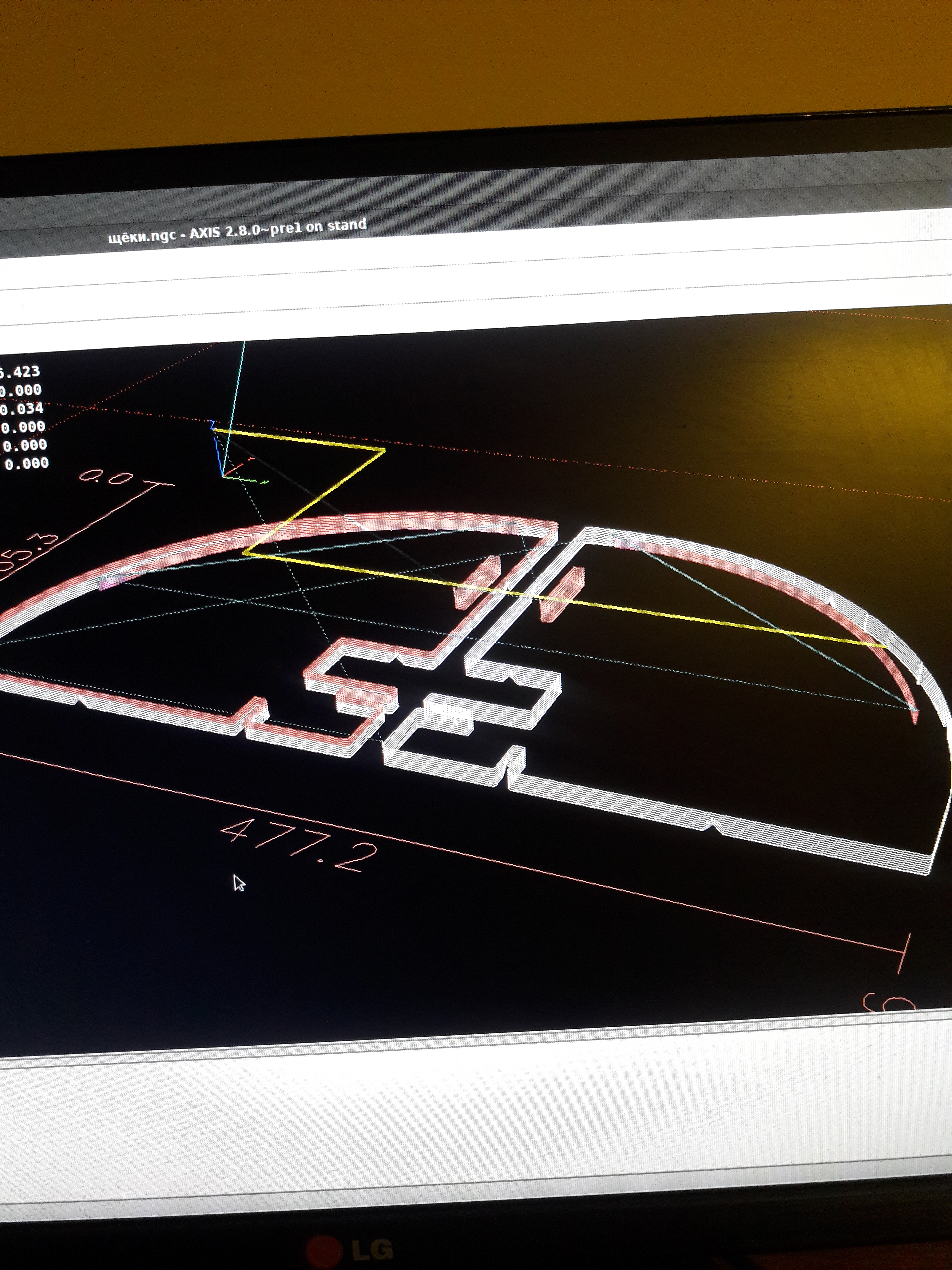

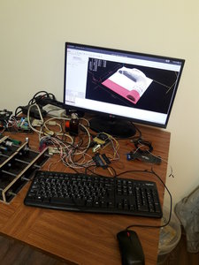

Немного помучил сегодня апельсинку ,поставил максимальный джиттер 60000 на GPIO отрабатывает прекрасно ! Китайский двунаправленный конвертер -отдельное зло ,благо каналов много (два по восемь ),есть куда переткнуть !Особо длинной УПшки не нашлось ,вот табличка на дверь получилась .А вот с Ариском обломинго пока! Не желает он на второй мотор генерить ни степ ни дир ,остальное работает .Попробую сейчас 3D какое нить замутить .

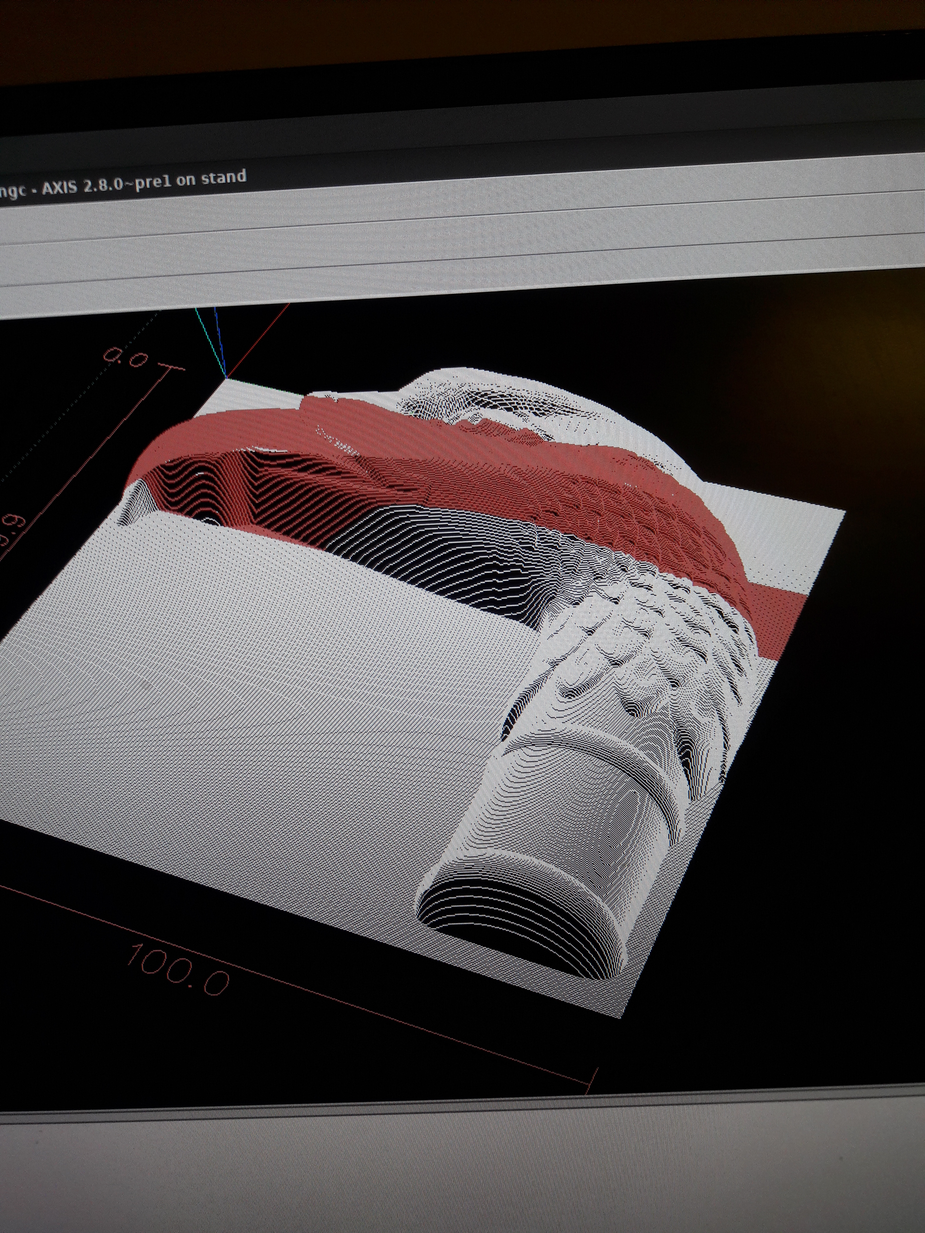

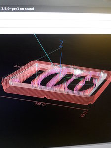

Обработанная зона перемещается (4110 просмотров) <a class='original' href='./download/file.php?id=184264&mode=view' target=_blank>Загрузить оригинал (6.43 МБ)</a>
&quot;Пилит&quot; всё подряд..... без шпинделя! (4110 просмотров) <a class='original' href='./download/file.php?id=184265&mode=view' target=_blank>Загрузить оригинал (4.66 МБ)</a>
"Пилит" всё подряд..... без шпинделя!

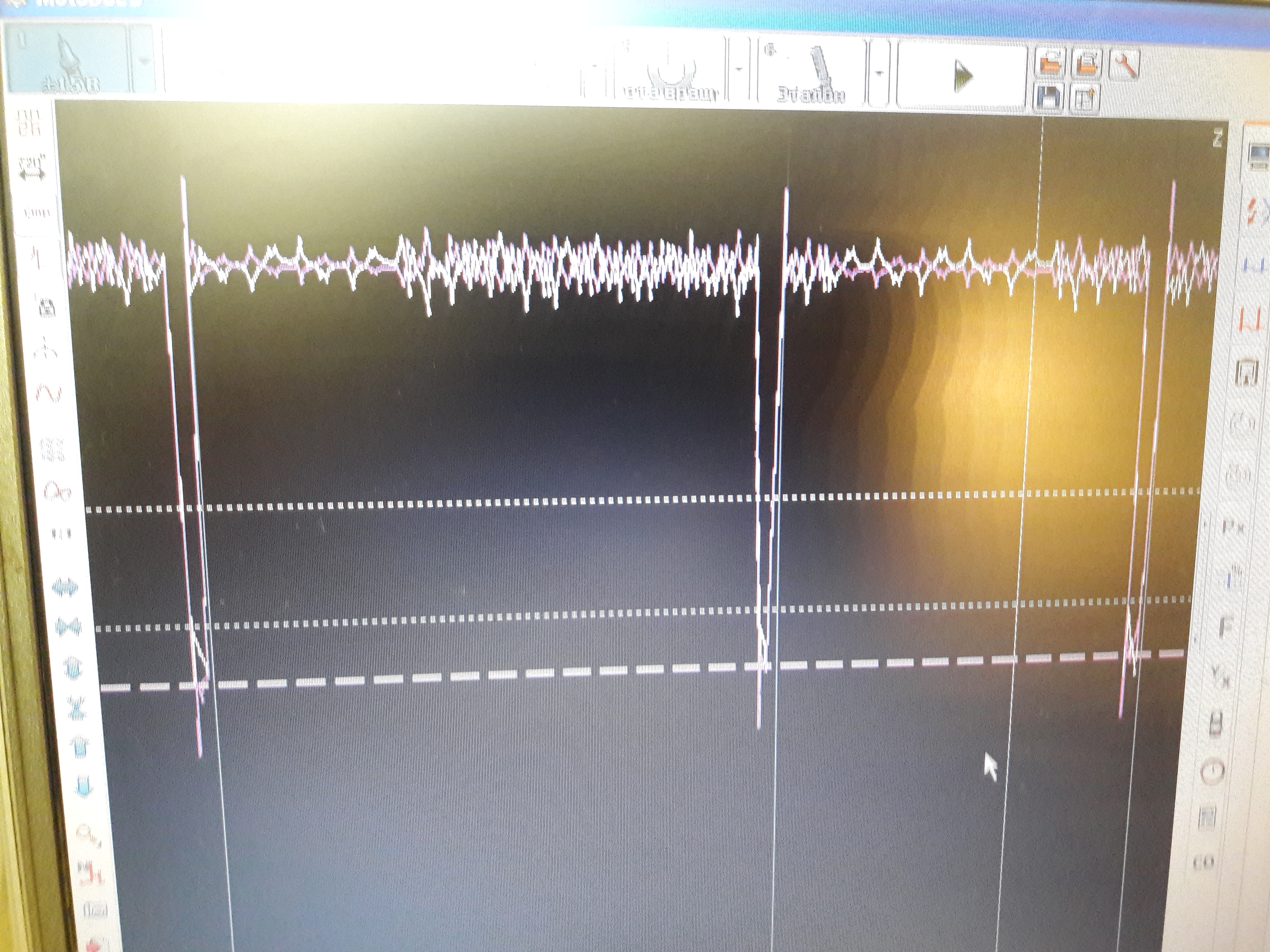

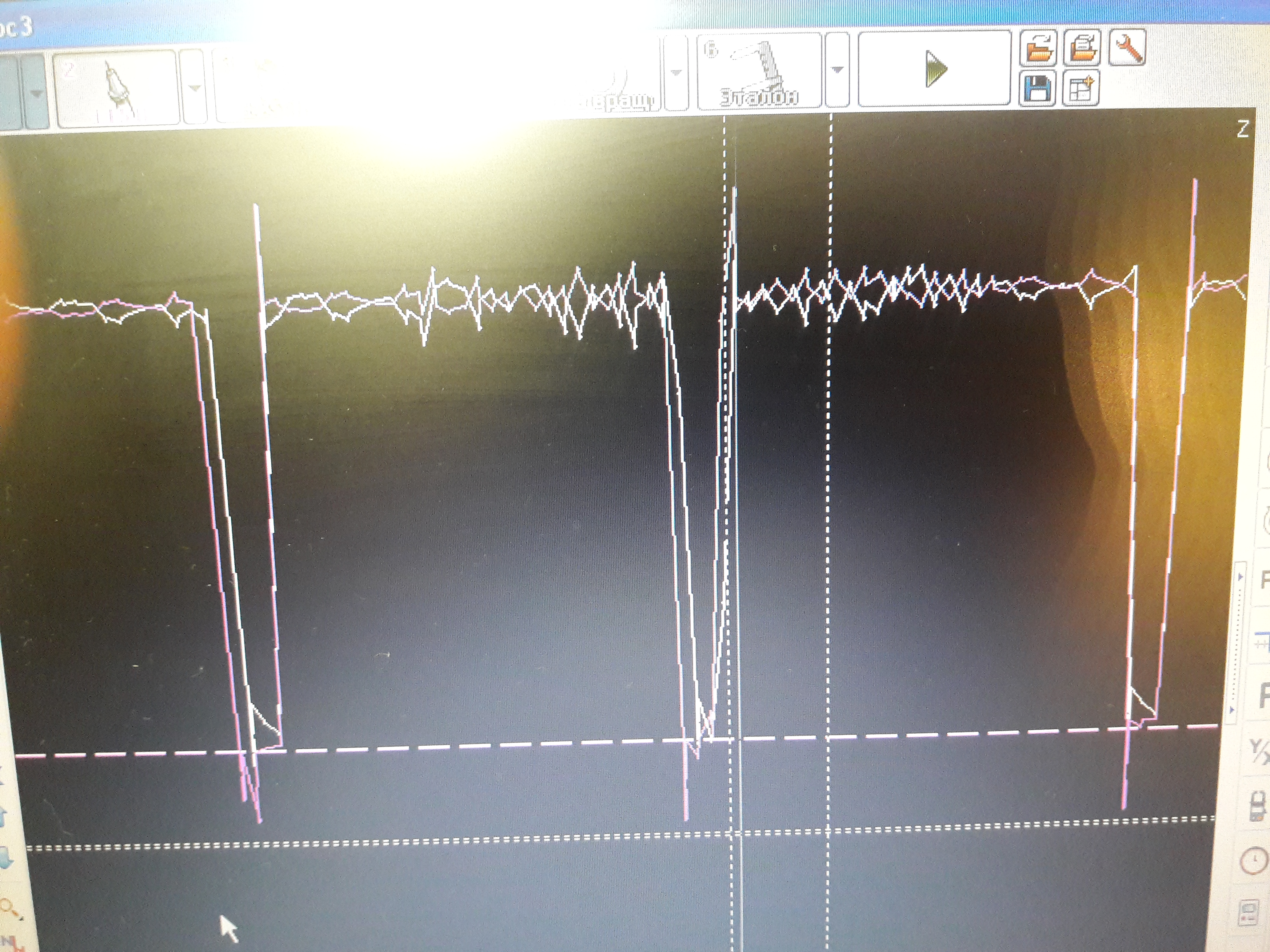

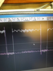

Тут есть о чём подумать .Вот наложение сигналов на "рабочем" конфиге ,видно что это не одно и тоже .Далее наложение на самом деле замкнутых каналов .И "неудачный" конфиг, когда скорости моторов разные .Синхронизация по переднему фронту пропуск 5и импульсов.

Re: LinuxCNC + Orange Pi
Умение работать с осциллом не может компенсировать знаний по настройке LinuxCNC. Если нужен требуемый результат, придётся изучить доки LinuxCNC по HAL/INI настройкам. Моя задача состояла в полноценном запуске LinuxCNC на этих микрокомпах. А вот обучение основам LinuxCNC, извините, не моё :hehehe:
