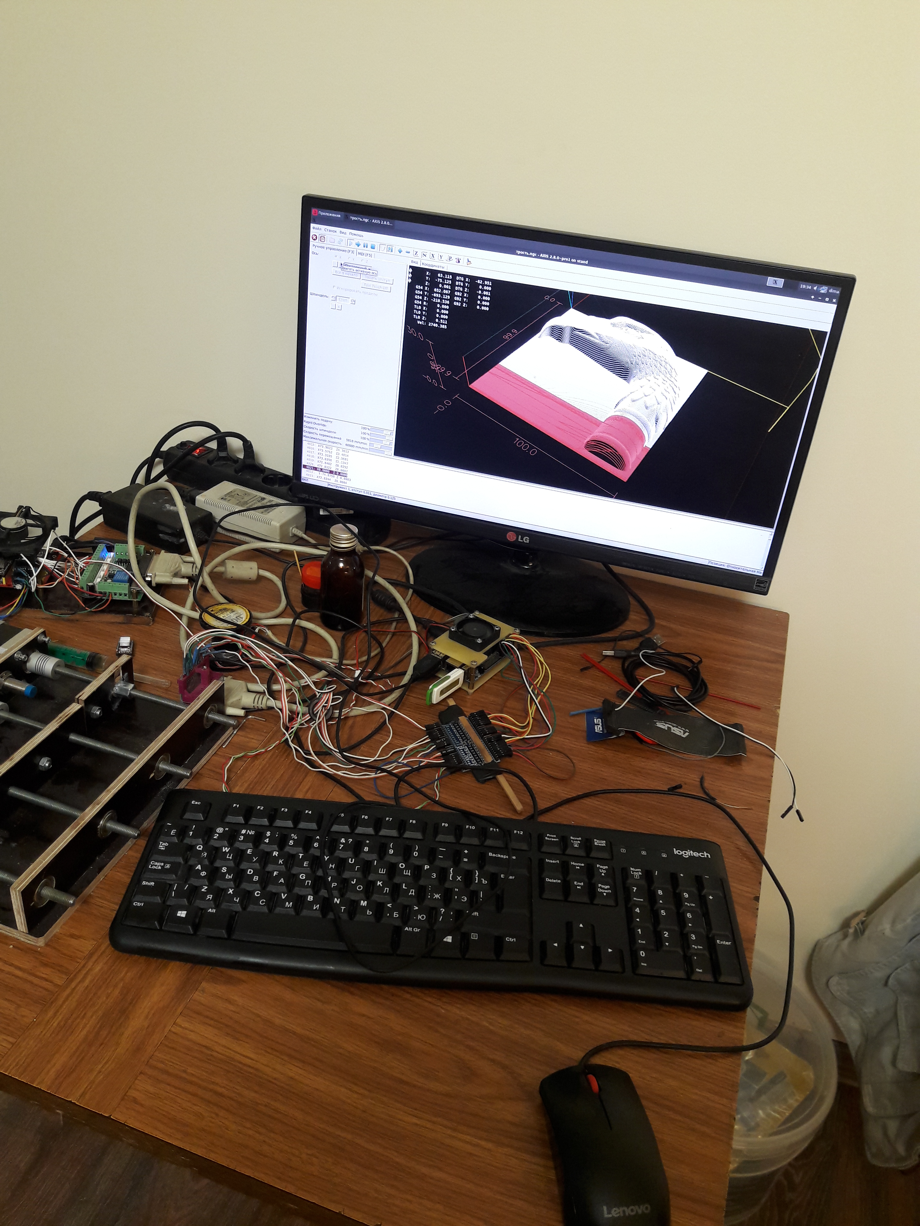

Немного помучил сегодня апельсинку ,поставил максимальный джиттер 60000 на GPIO отрабатывает прекрасно ! Китайский двунаправленный конвертер -отдельное зло ,благо каналов много (два по восемь ),есть куда переткнуть !Особо длинной УПшки не нашлось ,вот табличка на дверь получилась .А вот с Ариском обломинго пока! Не желает он на второй мотор генерить ни степ ни дир ,остальное работает .Попробую сейчас 3D какое нить замутить .

Re: LinuxCNC + Orange Pi
в HAL файле есть настройки только для 3-х моторов, стессна, 4-ый мотор двигаться не будет

А в GPIO двигается и так бодренько и синхронно со вторым !
Дай угадаю, там в HAL файле есть настройки для 4-го мотора..

Знать бы где там эти настройки ?
Я делаю в конфиг визарде а потом конвертирую знаешь где .
Это конфиг на 3 оси (XYZ), на 3 (XYZ) мотора. В этом конфиге вывод step/dir оси Y подключен к 4-м пинам параллельно. Это всё равно, что провода step/dir от одного драйвера кинуть напрямую на другой драйвер.
Чтобы всё работало как задумано, нужен конфиг на 3 оси (XYZ) и 4 мотора (XYZY). Я не автор stepconf, не знаю как он работает. Но что-то мне подсказывает, что ошибка с неправильным конфигом чисто человеческая :)

Оказывается степконфигвизард для 2.8 просто нет в природе пока .Поэтому делается "заготовка" для правки на 2.7 визарде .Потом как положено -бубен в руки....! Направление похоже правильное ,результат: Х как положено ,Y двигается один мотор ,Z двигается второй мотор Y , Z двигать не чем .Будем искать ! Михаил взгляни для смеха на эти перлы ,если не лень .
Енейбл я инвертировал уже просто в HAL (дописал -not) ,а то не ехало.

Результат оказался ещё чудесатее ,если выполнить сначала хоумление ,то все оси едут как надо ! Прочитал на басурманском форуме .Но так портал и загнуть не мудрено !
