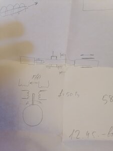

Хочу колебать гайку винта.
Нашел схему мультивибратора. https://skr.sh/s5RntAUu1AC?a
Если я тут заменю LED на катушки с сердечником, то я смогу добиться того, чтобы электромагниты включались и колебали гайку?
123.jpg (1218 просмотров) <a class='original' href='./download/file.php?id=189391&mode=view' target=_blank>Загрузить оригинал (1.36 МБ)</a>

Сообщение Кварк »
Изображение катушек продублировал на рисунке, т.к. засомневался как правильно их ориентировать. Т.е. там одна пара катушек.
с индуктивной нагрузкой получишь побочные эффекты. включай их через дополнительные транзисторы

Mamont писал(а): 03 дек 2020, 21:02
Не подскажете книжку, чтобы уровень подтянуть касаемо моей задачи?
