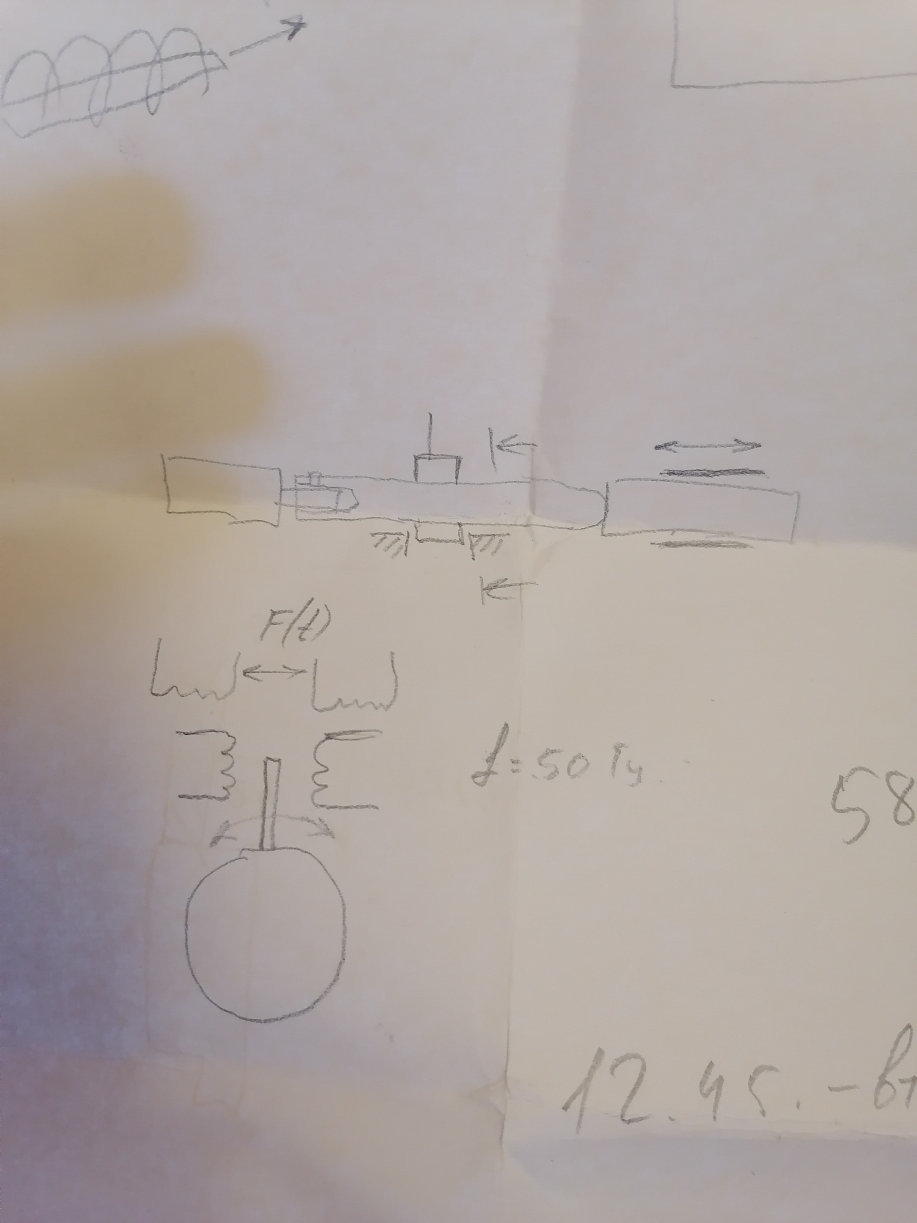

Хочу колебать гайку винта.
Нашел схему мультивибратора. https://skr.sh/s5RntAUu1AC?a
Если я тут заменю LED на катушки с сердечником, то я смогу добиться того, чтобы электромагниты включались и колебали гайку?

Изображение катушек продублировал на рисунке, т.к. засомневался как правильно их ориентировать. Т.е. там одна пара катушек.

Кварк писал(а): ↑
с индуктивной нагрузкой получишь побочные эффекты. включай их через дополнительные транзисторы

Не подскажете книжку, чтобы уровень подтянуть касаемо моей задачи?
