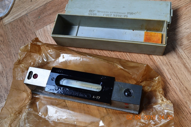

Наконец-то приехал уровень. Из-за переправы шел месяц из Москвы.

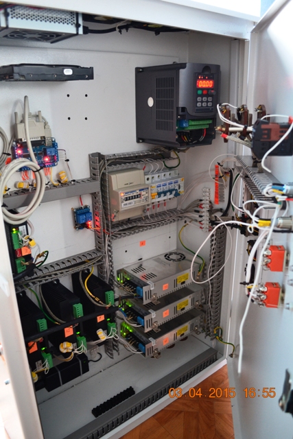

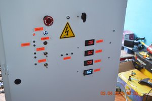

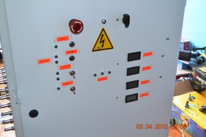

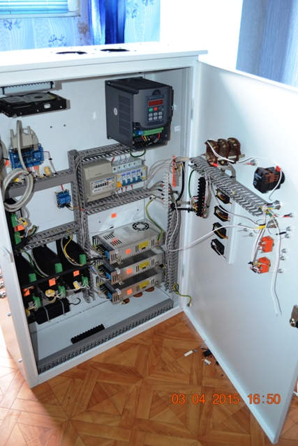

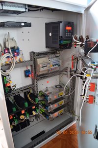

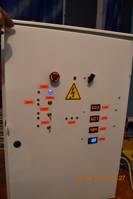

Сегодня был пробный пуск шкафа управления. Еще не все индикаторы подключил, но для этого и необходимо было включить шкаф. Движки крутятся. Немного фото.

Мне поначалу показалось, что грибок скоммутирован уже. На моих заводских китайцах он отрубает все питание через пускатель.

Мне поначалу показалось, что грибок скоммутирован уже. На моих заводских китайцах он отрубает все питание через пускатель.[/quote]
Нет! Грибок пока отключен!
Он отрубает питание перед блоками питания? то есть по линии 220В? а как тогда останов программы идет!?
Все, что мы видим вокруг, создано людьми не умнее нас самих. Мы способны изменять вещи, влиять на них и создавать новое.
Steven Paul Jobs
Re: ЧПУ станок 2500х1500х250.
Romanych писал(а):Он отрубает питание перед блоками питания? то есть по линии 220В? а как тогда останов программы идет!?
ммм... у БП как знаешь есть емкостя в оконечнике.. они то и дадут какоето время работать двигателям после проподания 220.
я как-то на одном большом станке сделал через две релюхи, одна отрубала ENABLE на драйверы, а вторая отрубала питание, между БП и драйвером.... чтоб уж наверняка остановить махину.
ПС
Кнопка E-Stop, обязательно должна быть NC (нормально-замкнутой),объясню почему... в нормальном положении, через нее замкнута цепь, и система "знает" что все нормально с кнопкой и проводами, НО если кнопка нажата ИЛИ гдето произошел обрыв, будет СТОП...
иными словами, если будет обрыв проводов до кнопки, система тебе об этом подскажет ;)
ПС
Спасибо за ответ, NightV. Вот я поэтому и спросил, где именно делать обрыв! Так как если кнопка будет по 220В, блоки питания еще будут работать некоторое время.
Да, кнопка у меня нормально замкнутая.

Владимир, NightV, такой вопрос, у меня получается по линии Enable по умолчанию идет +4,2В. В этот момент двигателя обесточены. Когда я в Матче нажимаю RESET, т.е. включаю движки, на Enable получается 0В. Т.е если я разрываю цепь Enable, двигателя не обестачиваются. Получается тогда на линию по Enable ставить вторую релюху, помимо контактора между БП и драйверами!?
Steven Paul Jobs
Romanych писал(а):Получается тогда на линию по Enable ставить вторую релюху, помимо контактора между БП и драйверами!?
да, придется.. хочешь сфокаю кол-во релюх на моих станках... пром. исполнение.. японцы :hehehe:
Romanych писал(а):а как тогда останов программы идет!?
кстате! забыл сказать, этот же сигнал от кнопки заводится и в комп... чтобы и он знал что его рубанули :)
Приветствую! С E-Stop по силовой части все сделал. А как заводить его в комп? По настройке Mach у меня на Pin 15 LPT порта назначено E-Stop. Но на плате развязки никакого выхода для E-Stop нету.
