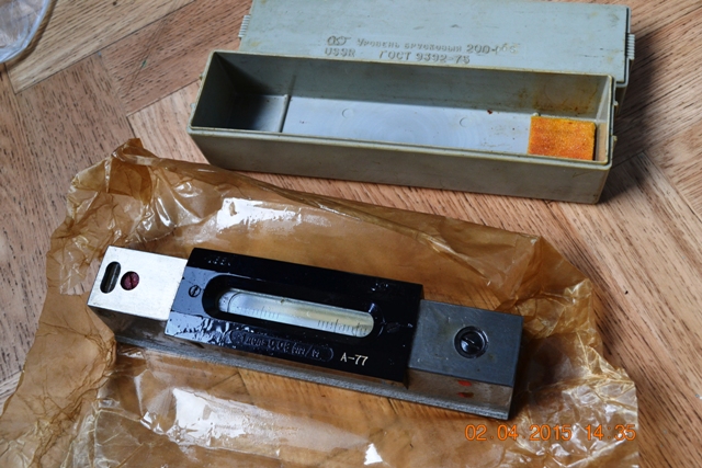

Наконец-то приехал уровень. Из-за переправы шел месяц из Москвы.

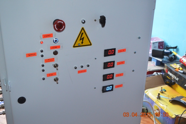

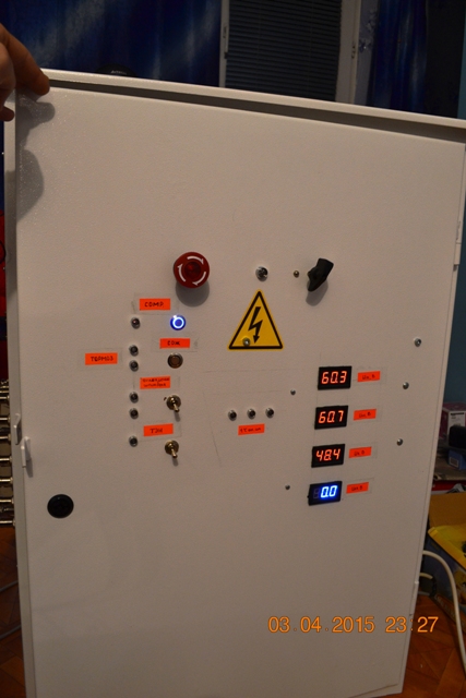

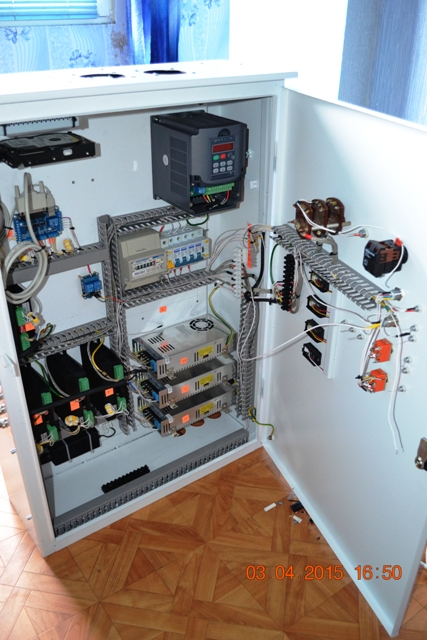

Сегодня был пробный пуск шкафа управления. Еще не все индикаторы подключил, но для этого и необходимо было включить шкаф. Движки крутятся. Немного фото.
