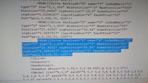

На данный момент в случае не использования оси А. Её можно удалить, убрав блок в файле mmconfig
IMG-20200410-WA0001.jpeg (8789 просмотров) <a class='original' href='./download/file.php?id=179937&mode=view' target=_blank>Загрузить оригинал (1.95 МБ)</a>

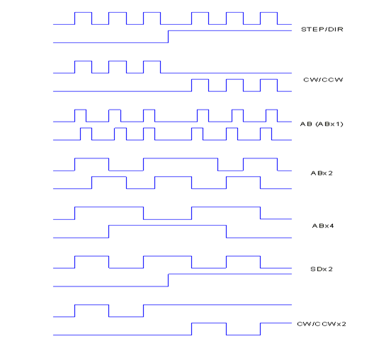

VAT писал(а):3.1.6 неплохо бы все на одном языке и в привычных терминах. что такое pulse надо догадываться
поправим . Вот типы
Типы импульсов.png (10.97 КБ) 8656 просмотров

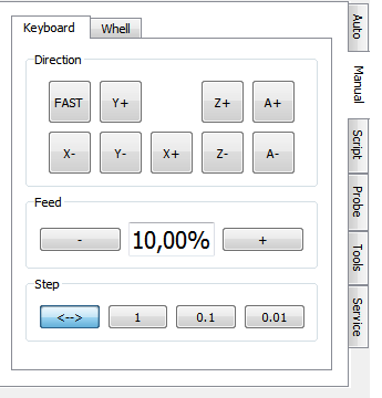

Переработано ручное перемещение.
1 Скорость ручного перемещения задаётся в процентах от максимальной для каждой оси.
2 Процент скорости можно изменять с помощью клавиш "+" и "-" (можно "на ходу") или ввести в ручную.
3 При нажатие на кнопку FAST (shift) перемещение происходит на максимальной скорости (100%).
4 Нажимать и отпускать кнопку SHIFT можно в любое время. При этом скорость изменится автоматически.

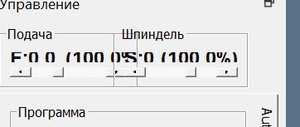

Скачал, запустил в тестовом режиме. Почему тут так некрасиво? Маштабировать кнопки, окна можно? А то для 10" планшета мелковаты.
кочевряжка.jpg (5577 просмотров) <a class='original' href='./download/file.php?id=181758&mode=view' target=_blank>Загрузить оригинал (17.59 КБ)</a>

Cvazist писал(а):Скачал, запустил в тестовом режиме. Почему тут так некрасиво? Маштабировать кнопки, окна можно? А то для 10" планшета мелковаты.
Поправим, пришлите пожалуйста скрин всего экрана...
