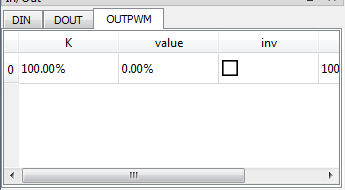

- добавлен выбор канала шим для S выхода

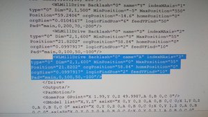

На данный момент в случае не использования оси А. Её можно удалить, убрав блок в файле mmconfig

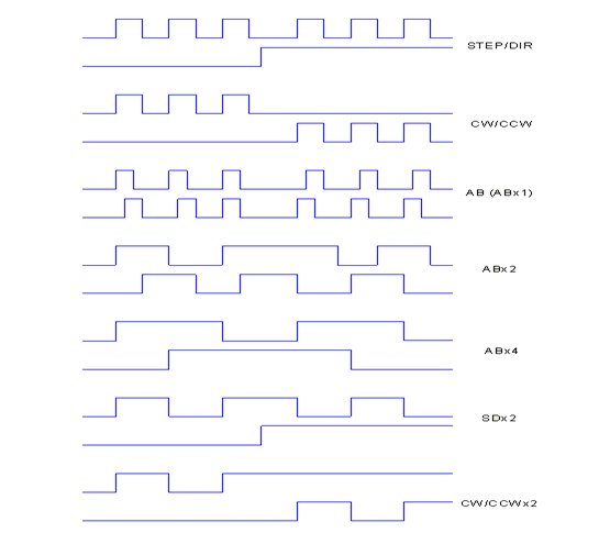

VAT писал(а):3.1.6 неплохо бы все на одном языке и в привычных терминах. что такое pulse надо догадываться
поправим . Вот типы
Типы импульсов.png (10.97 КБ) 8507 просмотров

галку инверсии шим я выставлял раз 20.. иногда она сохраняется, иногда нет. есть ощущение что пропадают и другие настройки. Вероятно это связано как-то с наличием или отсутствием контроллера на связи. Бредятина какая то. Сделайте чтонибудь уже. Я ведь не просто так просил чтобы все дефолты были без галок. А галки чтоб были для тех кто хочет ходить по граблям.

Исправил баг с сохранением инверсии шима. Раньше если контроллер не был найден то флаг не устанавливался.

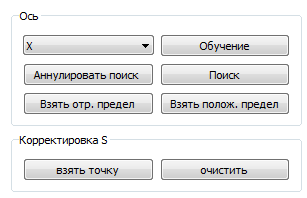

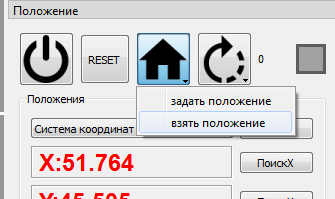

27/04/2020
+ в раздел сервис добавлены кнопки быстрой установки софт лимитов осей (дополнена докуметация п4.4 настройка софт лимитов)
Задание пределов.png (4.47 КБ) 7009 просмотров
- положение home можно задать в ручном режиме так и установить текущее
установить home.png (11.09 КБ) 7009 просмотров

добавлено отображение выходов ШИМ.

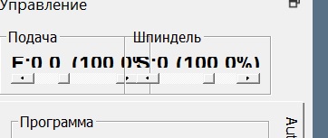

Скачал, запустил в тестовом режиме. Почему тут так некрасиво? Маштабировать кнопки, окна можно? А то для 10" планшета мелковаты.
кочевряжка.jpg (5428 просмотров) <a class='original' href='./download/file.php?id=181758&mode=view' target=_blank>Загрузить оригинал (17.59 КБ)</a>
wldev
Сообщения: 1650
Репутация: 510
Настоящее имя: Сергей Бочаров
Откуда: Новосибирск
Re: WLMill (Windows,Linux) - управление фрезерным ЧПУ
Сообщение wldev »
Cvazist писал(а):Скачал, запустил в тестовом режиме. Почему тут так некрасиво? Маштабировать кнопки, окна можно? А то для 10" планшета мелковаты.
Поправим, пришлите пожалуйста скрин всего экрана...
