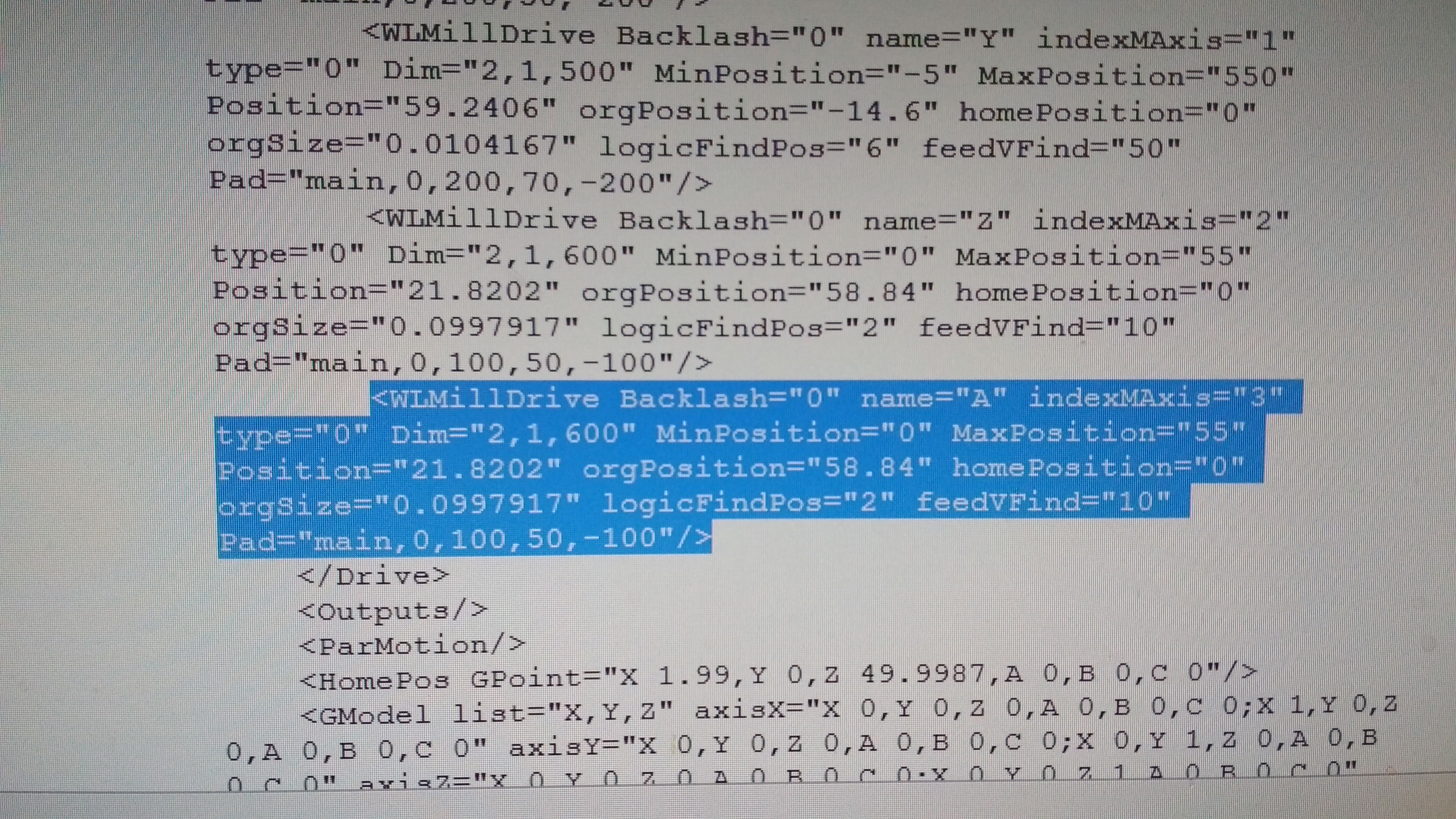

На данный момент в случае не использования оси А. Её можно удалить, убрав блок в файле mmconfig
IMG-20200410-WA0001.jpeg (8614 просмотров) <a class='original' href='./download/file.php?id=179937&mode=view' target=_blank>Загрузить оригинал (1.95 МБ)</a>

Переработано ручное перемещение.
1 Скорость ручного перемещения задаётся в процентах от максимальной для каждой оси.
2 Процент скорости можно изменять с помощью клавиш "+" и "-" (можно "на ходу") или ввести в ручную.
3 При нажатие на кнопку FAST (shift) перемещение происходит на максимальной скорости (100%).
4 Нажимать и отпускать кнопку SHIFT можно в любое время. При этом скорость изменится автоматически.
выложена WLMillbeta
