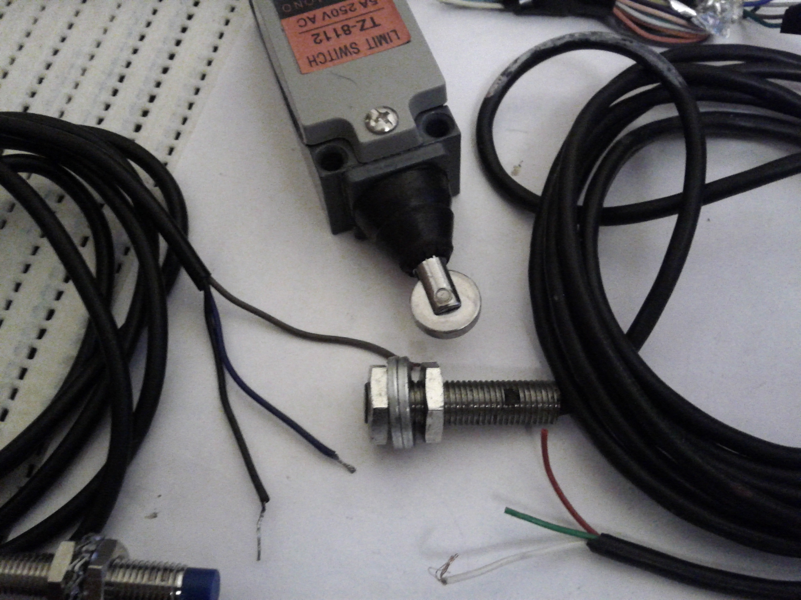

Nick писал(а):Тогда даю секретную ссылку: http://www.kipspb.ru/catalog/6482/
Nick Спасибо :D , прошлым летом туда ездил ,но всё что мне удалось купить это 2 разных датчика .больше в наличии небыло :wik:
Вот они:
2012-11-15 01.56.02.jpg (2453 просмотра) <a class='original' href='./download/file.php?id=11698&mode=view' target=_blank>Загрузить оригинал (1.23 МБ)</a>
Один большой слишком ,а другой постоянно открытый, оба не подходят :hehehe:
Интересно есть у них 6 шт NPN NC которые в зоне 2мм срабатывают?? Надо будет позвонить :D

Сергей= писал(а):а другой постоянно открытый, оба не подходят
на сервы можно инвентировать сигнал, а если заводить в Мач иль в ЕМС так же можно инвентировать :)

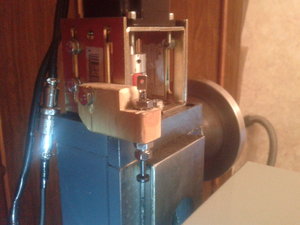

Вот ,я пока временно вот так поставил ,(автомобильные концевики):
2013-02-08 00.40.16.jpg (2446 просмотров) <a class='original' href='./download/file.php?id=11701&mode=view' target=_blank>Загрузить оригинал (1.07 МБ)</a>
2013-02-08 00.40.43.jpg (2446 просмотров) <a class='original' href='./download/file.php?id=11702&mode=view' target=_blank>Загрузить оригинал (1.52 МБ)</a>
Готовлю ось Z и всё остальное :) , Серва уже в Городе так что скоро буду всё настраивать :D

Сергей= писал(а):Один большой слишком ,а другой постоянно открытый, оба не подходя
Который большой механический - у него тоже большой гистерезис вкл\выкл, для "хоме" оно не пойдет. В автомагазинах видел концевики-"лягушки" от дверей и багажников, цена - сущие копейки, посмотрел конструкцию - гистерезис практически нулевой. Самое оно, что надо. Буду пробовать. В данный момент на "хоме" у меня стоят индуктивные датчики. Кстати, для индуктивных: большое расстояние - большие погрешности. Гистерезис не мерил, но по ощущениям есть. Датчики китайские по 100рэ\шт, брал на ебее.
Сергей= писал(а):Ладно если нормально закрытые не смогу купить то тогда так и сделаю
Можно просто в настройках порта инвертировать логику работы входа. Единственное, с чем будут проблемы - датчики с PNP-выходом. У NPN при срабатывании выход "замыкается на минус ("массу"), а у PNP на выходе при сработке практически напряжение питания.

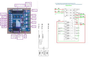

А зачем датчик хоум нужен?
И куда его цеплять ,на серву или на плату опторазвязки и на какие пины ? :)

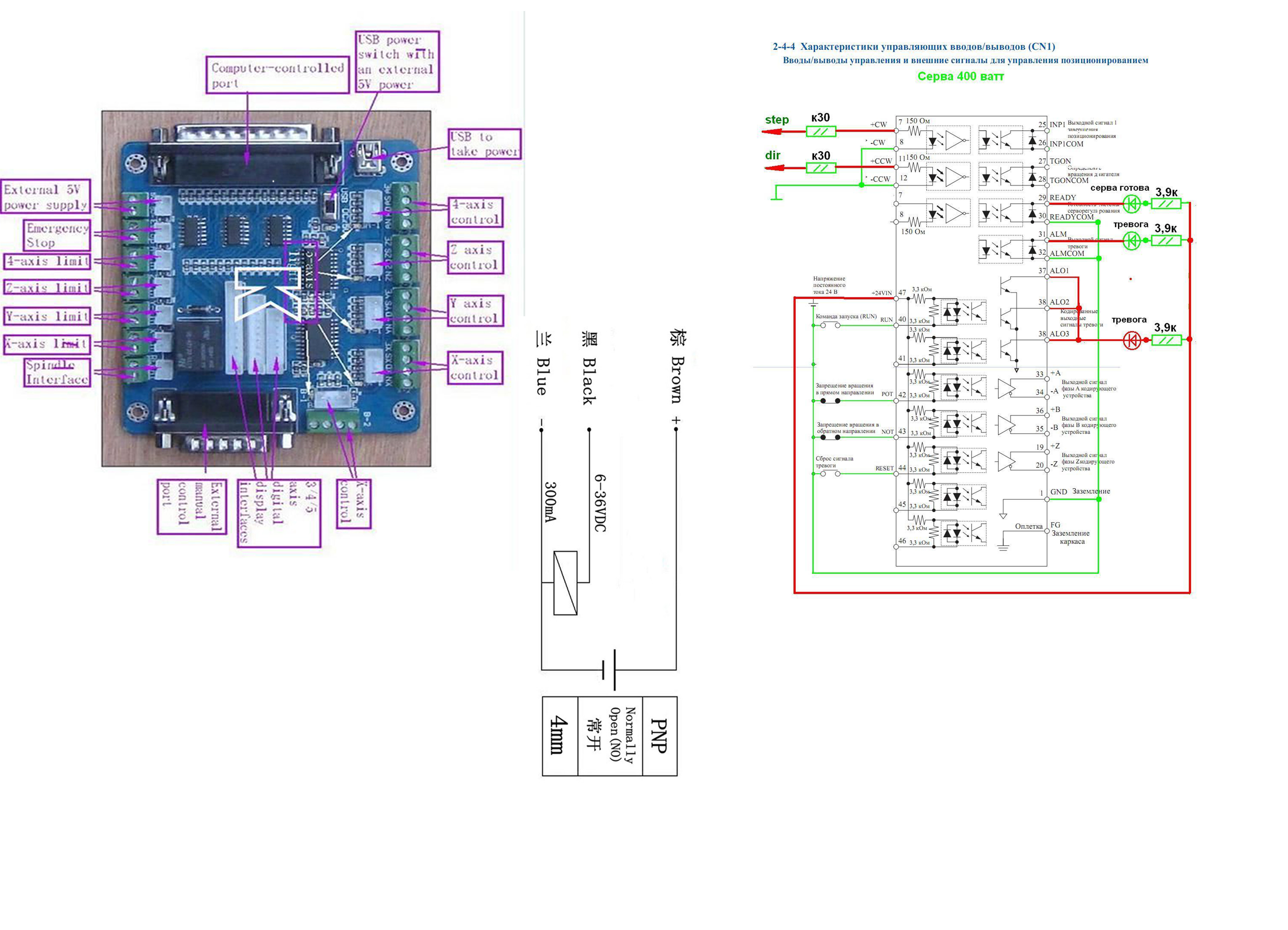

Без имени-1666666.jpg (2411 просмотров) <a class='original' href='./download/file.php?id=11732&mode=view' target=_blank>Загрузить оригинал (3.07 МБ)</a>
И для чего ещё нужны будут датчики? :)
Re: Про сервы Yaskawa
Сергей= писал(а):А зачем датчик хоум нужен?
Датчик Home нужен для того, чтобы EMC (или доугой софт) знал, в каком положении находится станок после включения. Точнее, для установления однозначного соответствия между физическим координатами стола, шпинделя и других осей станка и значениями X, Y, Z.
Сергей= писал(а):И куда его цеплять
На плату опторазвязки на любые входные ноги. Часто в качестве датчиков Home используются те же,что и аварийные, только нужна соответствующая настройка.
Причем для сервоприводов точность датчика не столь существенна, как для ШД.

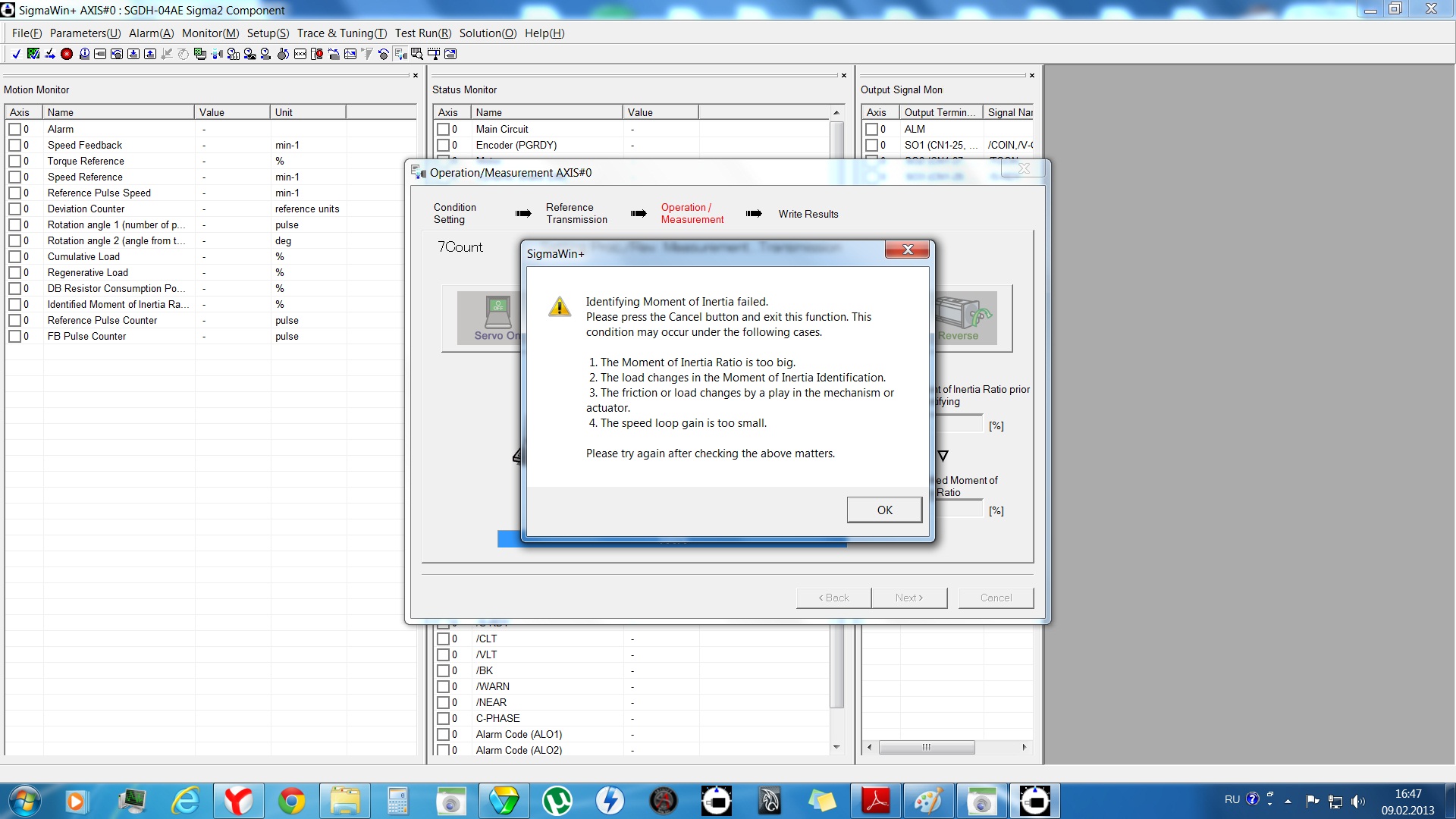

Всё приехал третий привод ,и начались проблемы :wik:
Во первых орёт как резаный.
Во вторых ни как не могу настроить момент,сигма выдаёт вот эту ошибку:
Ошибка при настройке момента.jpg (2398 просмотров) <a class='original' href='./download/file.php?id=11768&mode=view' target=_blank>Загрузить оригинал (393.45 КБ)</a>
Вот перевод :
Идентификация Момента инерции перестала работать.
Пожалуйста, нажмите кнопку отмены и выйдите из этой функции.
Это условие может произойти под следующими случаями.
1) Момент отношения инерции является слишком большим.
2) Загрузка изменяется в момент идентификации инерции.
3) Трение или загрузка изменяются игрой в механизме или приводе.
4) Усиление цикла скорости является слишком маленьким.
Пожалуйста, попробуйте еще раз после проверки вопросов adove.
Я даже снял мотор и со снятым тоже не хочет настраивать момент :wik:
Если сервы одинаковые считываешь настройки с других серв и записываешь в эту.
Или сбрасываешь настройки в заводские.

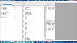

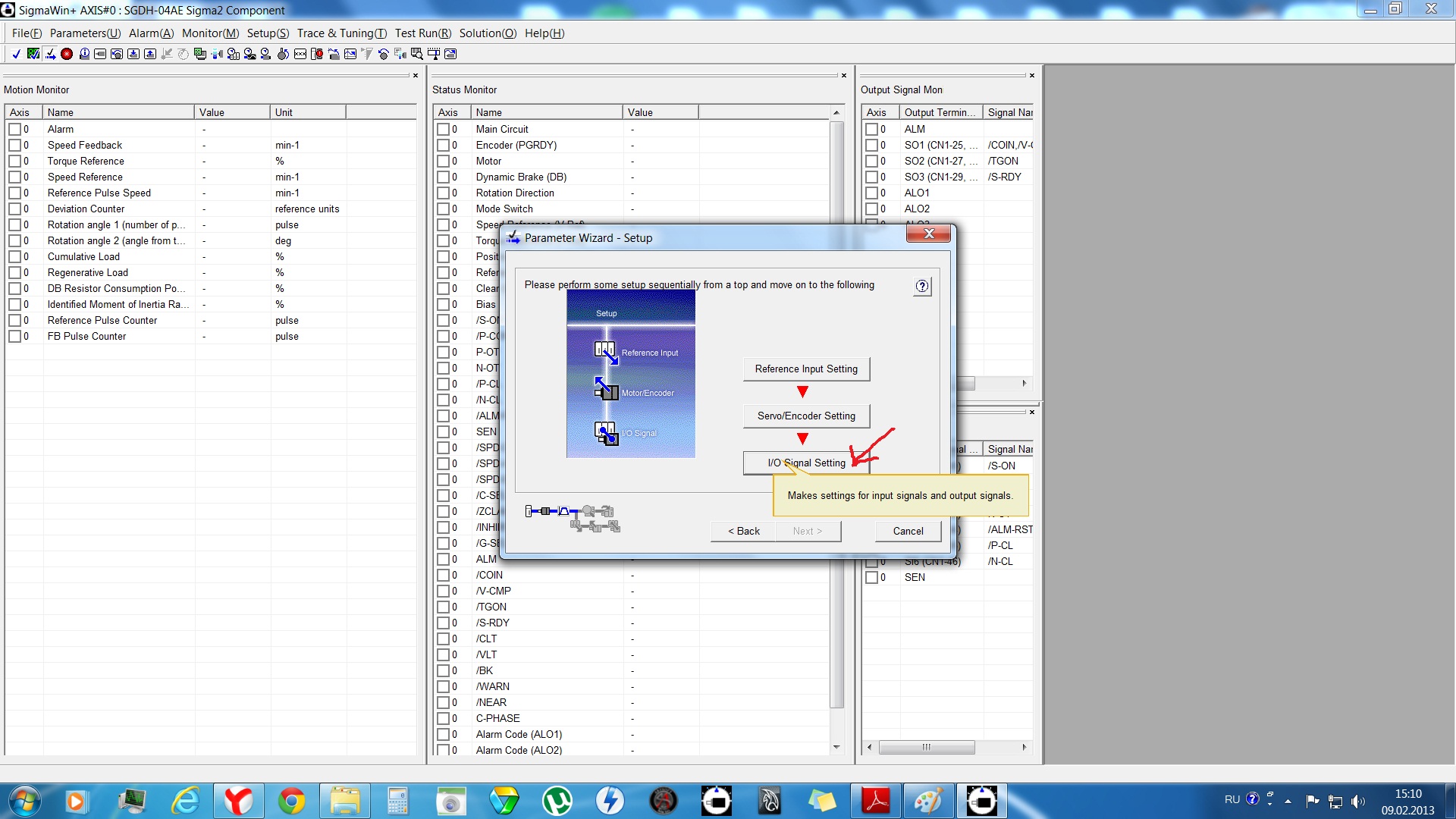

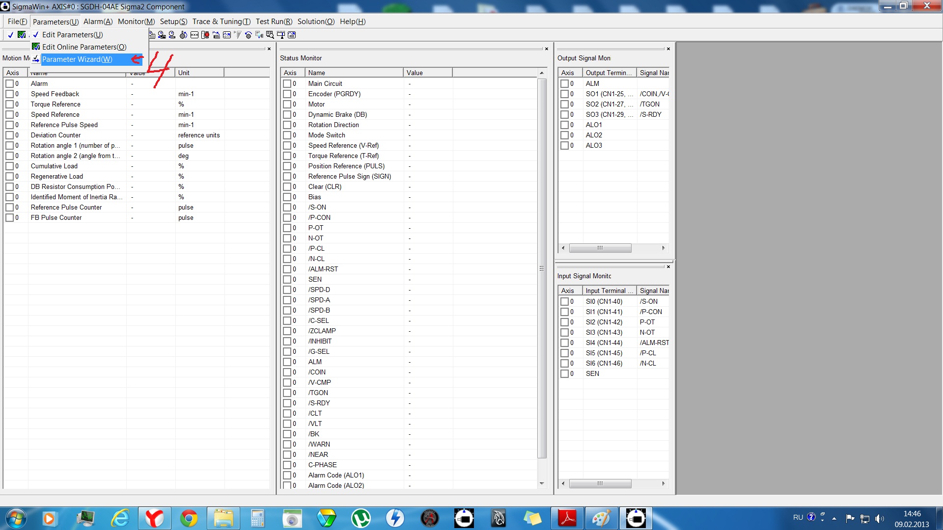

А можно как-нибудь концевики отдельно отключать ,чтобы не проходить каждый раз полную настройку?? :thinking:
Сергей= писал(а):чтобы не проходить каждый раз полную настройку??
Настроил входы/выходы больше их не трогаем, настроил моменты, все не трогаем. А ты зачем то все заново делаешь.
Сергей=
Сообщения: 580
Зарегистрирован: 31 июл 2012, 22:28
Репутация: 9
Сообщение Сергей= »

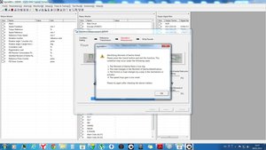

aftaev писал(а):Настроил входы/выходы больше их не трогаем, настроил моменты, все не трогаем. А ты зачем то все заново делаешь.
А как их не трогать ,если онисами все попорядку идут ,если их не трогать тогда кнопку далее не нажать :thinking:
Как мимо них пройти?
4.jpg (2379 просмотров) <a class='original' href='./download/file.php?id=11776&mode=view' target=_blank>Загрузить оригинал (406.1 КБ)</a>
18.jpg (2379 просмотров) <a class='original' href='./download/file.php?id=11777&mode=view' target=_blank>Загрузить оригинал (426.15 КБ)</a>
И ещё , ставлю на ось Z мотор и привод от Оси У с её настройками ,всё работает отлично , жесткость на 6
Ставлю обратно ,свой мотор и привод ,начинает орать
Причём в настройках У ,шаг винта стоит 2мм
А в настройка оси Z шаг винта 4мм ( На ОСИ Z Шаг винта 4мм)
И получается с настройками где шаг указа 2мм ,Ось Z с шагом винта 4мм работает лучше ( без шума) чем с настройками под шаг 4 мм :wik: :rail:
