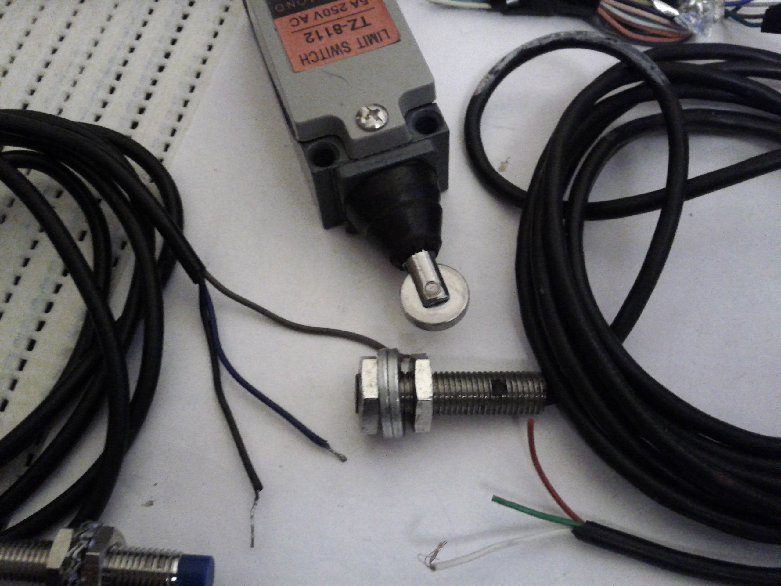

Nick Спасибо :D , прошлым летом туда ездил ,но всё что мне удалось купить это 2 разных датчика .больше в наличии небыло :wik:
Вот они:
2012-11-15 01.56.02.jpg (2054 просмотра) <a class='original' href='./download/file.php?id=11698&mode=view' target=_blank>Загрузить оригинал (1.23 МБ)</a>
Один большой слишком ,а другой постоянно открытый, оба не подходят :hehehe:
Интересно есть у них 6 шт NPN NC которые в зоне 2мм срабатывают?? Надо будет позвонить :D

Сергей= писал(а):а другой постоянно открытый, оба не подходят
на сервы можно инвентировать сигнал, а если заводить в Мач иль в ЕМС так же можно инвентировать :)

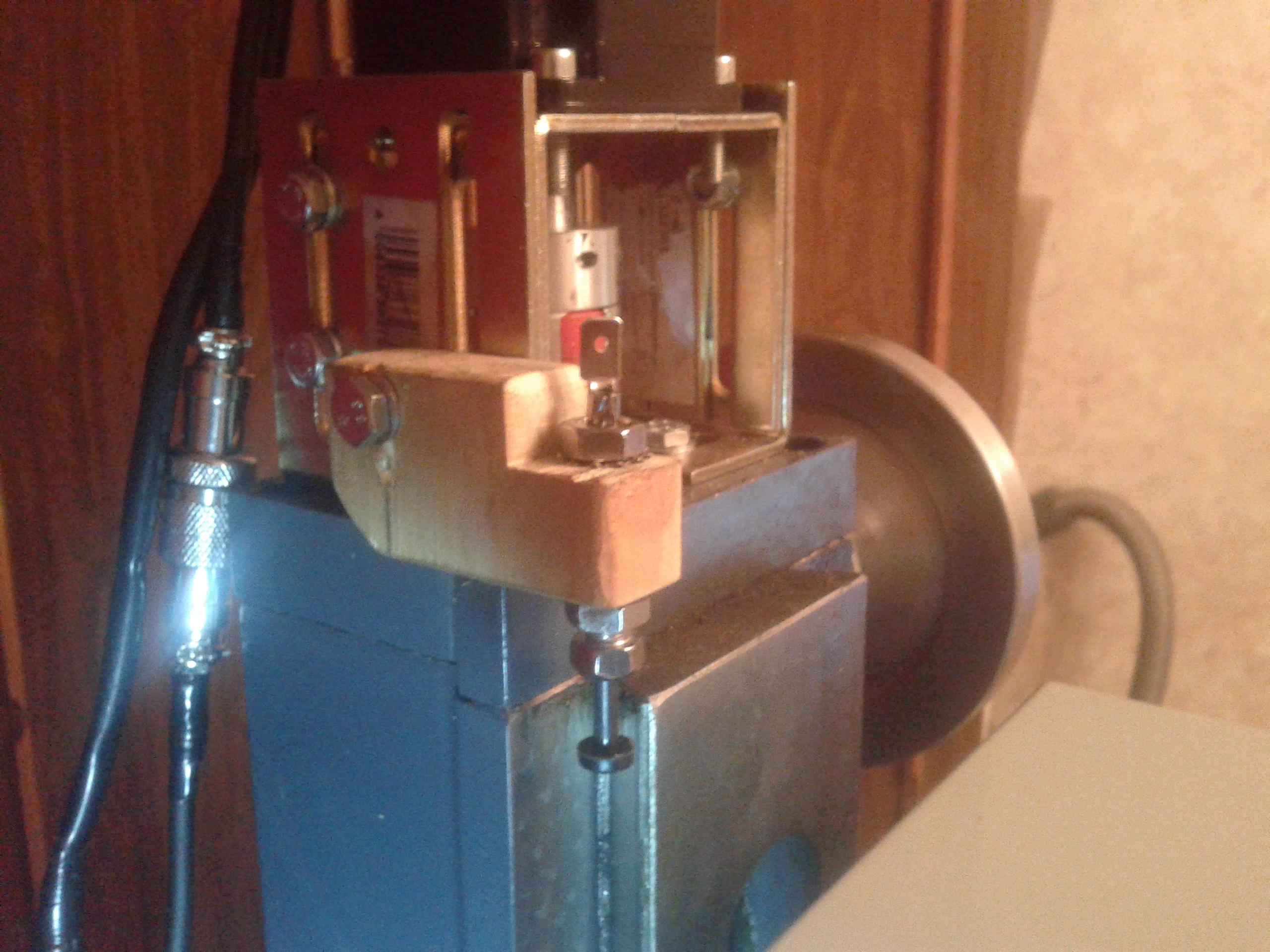

Вот ,я пока временно вот так поставил ,(автомобильные концевики):
2013-02-08 00.40.16.jpg (2047 просмотров) <a class='original' href='./download/file.php?id=11701&mode=view' target=_blank>Загрузить оригинал (1.07 МБ)</a>
2013-02-08 00.40.43.jpg (2047 просмотров) <a class='original' href='./download/file.php?id=11702&mode=view' target=_blank>Загрузить оригинал (1.52 МБ)</a>
Готовлю ось Z и всё остальное :) , Серва уже в Городе так что скоро буду всё настраивать :D

Сергей= писал(а):Чё-то я ничего не понял Что значит инвертировать сигнал ,и для чего это ???
ставится в цепь транзистор и был датчик нормально открытый, стал нормально закрытый :)

aftaev писал(а):ставится в цепь транзистор и был датчик нормально открытый, стал нормально закрытый
Ух-ты! А я и не знал что так можно :) Ладно если нормально закрытые не смогу купить то тогда так и сделаю :)
Спасибо за совет :)

Сергей= писал(а):Один большой слишком ,а другой постоянно открытый, оба не подходя
Который большой механический - у него тоже большой гистерезис вкл\выкл, для "хоме" оно не пойдет. В автомагазинах видел концевики-"лягушки" от дверей и багажников, цена - сущие копейки, посмотрел конструкцию - гистерезис практически нулевой. Самое оно, что надо. Буду пробовать. В данный момент на "хоме" у меня стоят индуктивные датчики. Кстати, для индуктивных: большое расстояние - большие погрешности. Гистерезис не мерил, но по ощущениям есть. Датчики китайские по 100рэ\шт, брал на ебее.
Сергей= писал(а):Ладно если нормально закрытые не смогу купить то тогда так и сделаю
Можно просто в настройках порта инвертировать логику работы входа. Единственное, с чем будут проблемы - датчики с PNP-выходом. У NPN при срабатывании выход "замыкается на минус ("массу"), а у PNP на выходе при сработке практически напряжение питания.

Svarog писал(а):Который большой механический - у него тоже большой гистерезис вкл\выкл, для "хоме" оно не пойдет. В автомагазинах видел концевики-"лягушки" от дверей и багажников, цена - сущие копейки, посмотрел конструкцию - гистерезис практически нулевой. Самое оно, что надо. Буду пробовать. В данный момент на "хоме" у меня стоят индуктивные датчики. Кстати, для индуктивных: большое расстояние - большие погрешности. Гистерезис не мерил, но по ощущениям есть. Датчики китайские по 100рэ\шт, брал на ебее.
Гистерезис не так важен - главное, чтобы замыкание происходило в один и тот же момент. Можно обнуляться и уточняться в одну и ту же сторону. Т.е. наехали на концевик, отъехали назад и потом меееедленно поехали заново.

Если несколько датчиков подключать параллельно к одному входу, подойдут только нормально разомкнутые. Если каждый к своему входу - можно ставить любые.
Сообщения: 22776
Re: Про сервы Yaskawa
Можно любые - только разомкнутые соединяются параллельно а замкнутые последовательно ;).
Единственное что не получится - использовать и те и те на одном пине одновременно :)

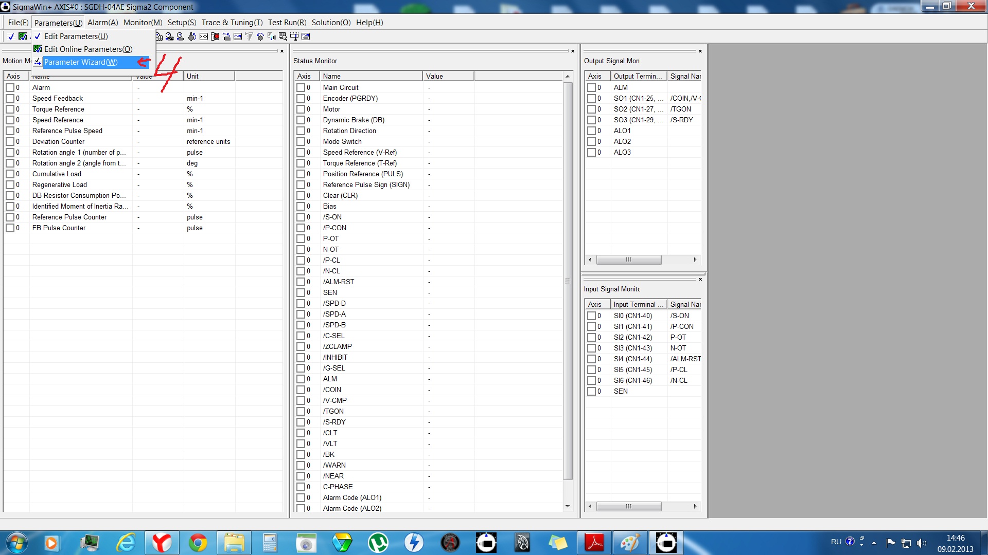

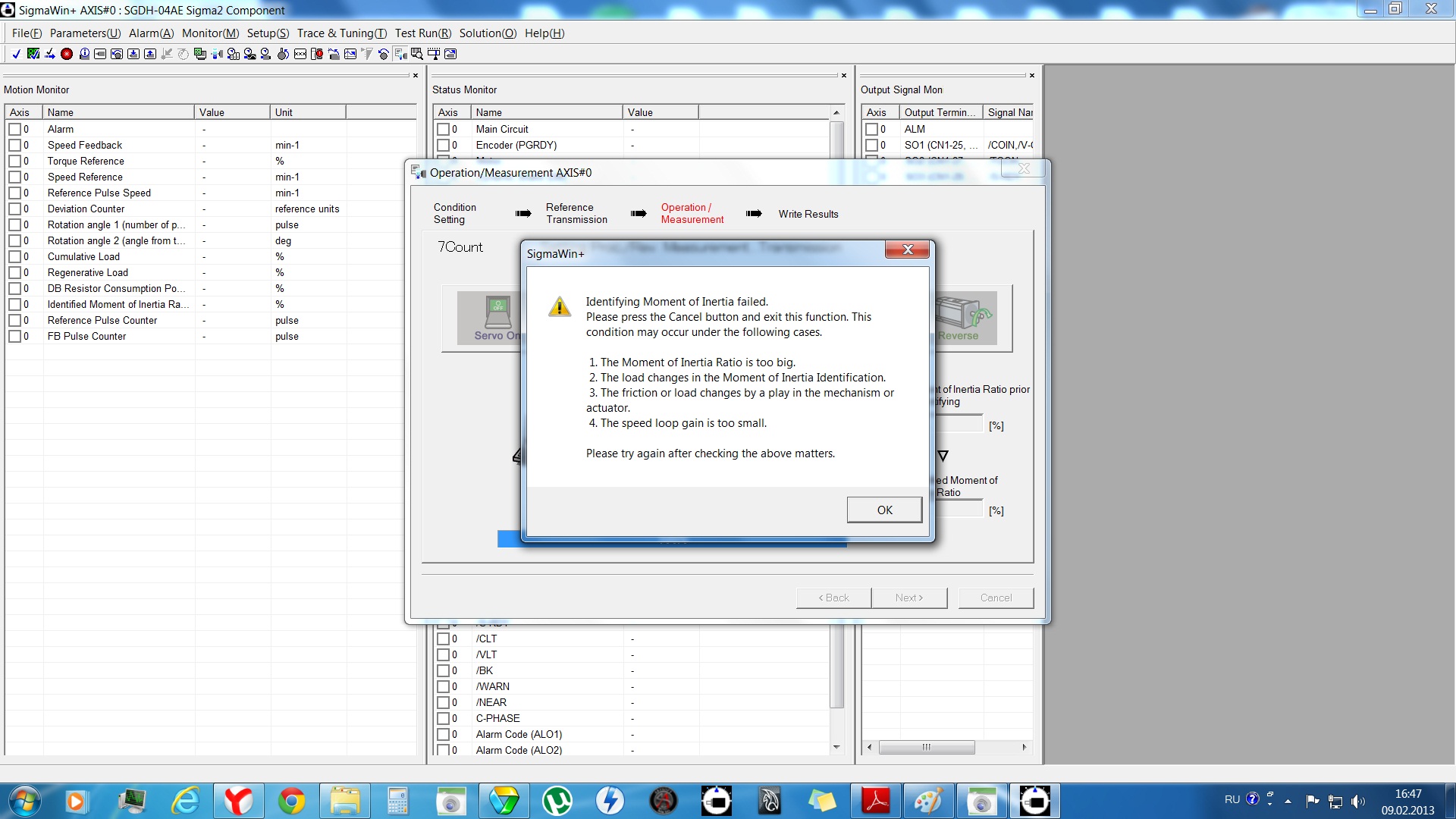

Всё приехал третий привод ,и начались проблемы :wik:
Во первых орёт как резаный.
Во вторых ни как не могу настроить момент,сигма выдаёт вот эту ошибку:
Ошибка при настройке момента.jpg (1999 просмотров) <a class='original' href='./download/file.php?id=11768&mode=view' target=_blank>Загрузить оригинал (393.45 КБ)</a>
Вот перевод :
Идентификация Момента инерции перестала работать.
Пожалуйста, нажмите кнопку отмены и выйдите из этой функции.
Это условие может произойти под следующими случаями.
1) Момент отношения инерции является слишком большим.
2) Загрузка изменяется в момент идентификации инерции.
3) Трение или загрузка изменяются игрой в механизме или приводе.
4) Усиление цикла скорости является слишком маленьким.
Пожалуйста, попробуйте еще раз после проверки вопросов adove.
Я даже снял мотор и со снятым тоже не хочет настраивать момент :wik:
Сообщения: 34042
Если сервы одинаковые считываешь настройки с других серв и записываешь в эту.
Или сбрасываешь настройки в заводские.

aftaev писал(а):Если сервы одинаковые считываешь настройки с других серв и записываешь в эту.
У меня что то и на других сервах момент на проверить , не дёргает стол как прошлый раз ?
Может концевики в настройках надо отключить ???
Провод CN1 ведь вытащен ??
