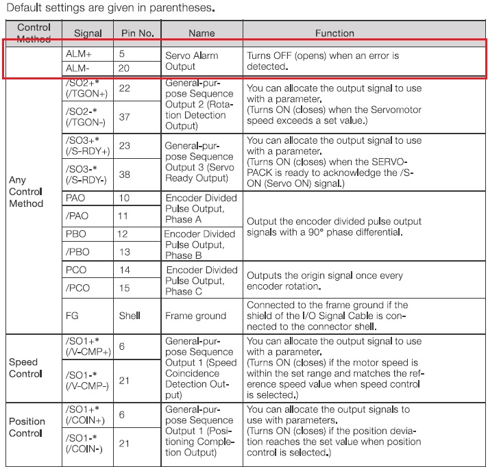

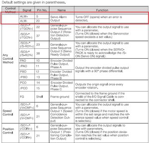

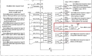

Как понять выделенную фразу из мануала? Если перевести дословно, то получается "Выключается (открывается) при возникновении аварии".
На АЛАРМ идет обычная транзисторная оптопара. Это значит, что выход оптопары нормально ОТКРЫТ, а при аварии ЗАМЫКАЕТСЯ?
Или все-таки наоборот? Выход нормально ЗАКРЫТ, т.е. всегда пропускает напругу, а при аварии размыкается?

john1987887 писал(а):Или все-таки наоборот? Выход нормально ЗАКРЫТ, т.е. всегда пропускает напругу, а при аварии размыкается?
именно - при аварии - размыкается

По умолчанию должен быть НЗ, но можно инвертировать.

При аварии размыкается. Соединять надо все сервы и частотники с кнопками е-стоп последовательно. Тогда при срабатывании любой из защит вырубит всю цепь.

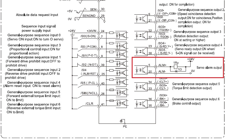

mikehv писал(а):Соединять надо все сервы и частотники с кнопками е-стоп последовательно.

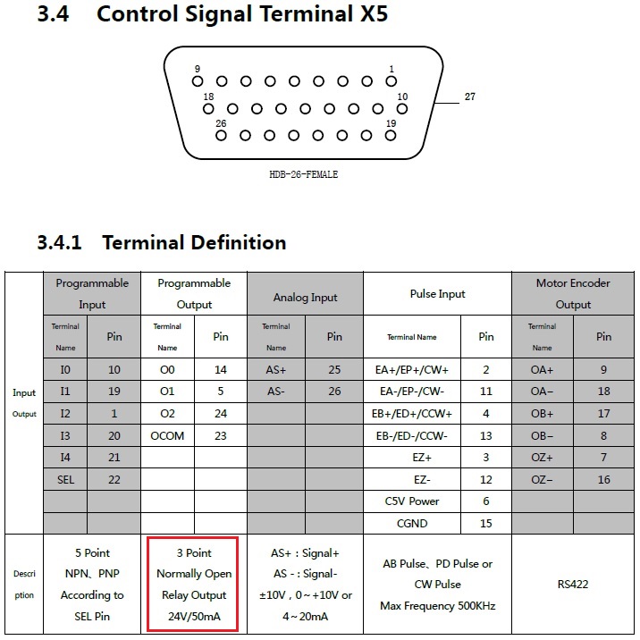

Спасибо. Тоже сразу так подумал. Однако сервы идут с НЗ контактами на АЛАРМ, а вот драйвер шпинделя идет с НО контактами на аварию, и по этой причине сожрет отдельный вход у контроллера. Обидно однако.

john1987887 писал(а):, а вот драйвер шпинделя идет с НО контактами на аварию
А инвертировать?

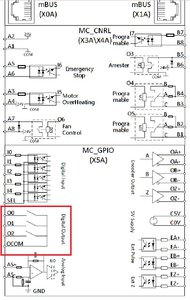

Не нашел. Похоже нельзя. Потому как "Normally open relay output". Возможно там реально стоит релюшка на выходе, а не оптопара и не транзистор...

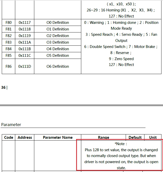

З.Ы, Вот же блин, просмотрел. Оказывается можно инвертировать. Только непонятно, чтобы инвертировать, нужно пожертвовать 1 выход? Нельзя же в значение параметра вбить 128 и сразу же назначить, например 0 (АЛАРМ)?

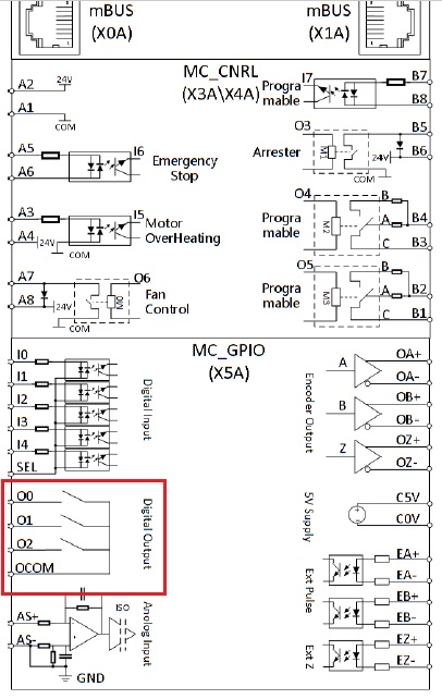

что-то я не уверен что программируемые выходы и аларм это одно и то же, дайте весь мануал.

Аларм оут в данном случае показывает ошибку драйвера. Может в этом недопонимание?

Duhas писал(а):что-то я не уверен что программируемые выходы и аларм это одно и то же
Других-то нету :)

хм, они все программируемые.. китайцы, блин )
короче, если есть желание инвертировать - то надо добавить к значению 128, т.е. вместо 0 - 128, вместо 1 - 129 и т.д.
Других-то нету :)
я про выход описанный как Arrester думал...

Duhas писал(а):если есть желание инвертировать - то надо добавить к значению 128, т.е. вместо 0 - 128, вместо 1 - 129 и т.д.
Спасибо! Сам бы не допер до такого... Впервые вижу такие выкрутасы.

Duhas писал(а):да там вроде черным по белому написано, тут порой не надо думать что все сложно, обычно все довольно просто )
Я просто не понял как записать параметр. То ли нужно записать 1280, то ли 0128. Оказывается просто 128 в случае с алармом. В нормальных мануалах дают пример записи в таких случаях.

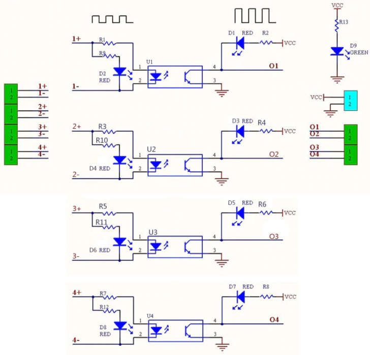

Возник вопрос с подключением датчика не к стандартным входным пинам, а к двунаправленным. Дело в том, что Смутстеппер на порту №2 и №3 может использовать пины №2-9 как для входных, так и для выходных сигналов. Уровень сигналов 5В. Все датчики и прочее используют 24В для сигналов, соответственно подать эти 24В на вход в Смутстеппер нельзя, нужно городить опторазвязку.
Могу ли я использовать плату по ссылке, чтобы организовать это дело? Смущает, что, судя по схеме платы, на выходной пин постоянно идет 5В через светодиод. Или я не прав? Получается, что это плата с инвертированным сигналом? Когда оптопара открывается, на выходе 0В, когда она закрыта, на выходе 5В?

В описании на Ali нарисованы варианты подключения с общим анодом и общим катодом, у них разные (прямая и инверсная) логики работы (таблицы в описании).

Меня интересует вариант подключения "Differential signal input", у него инверсная логика работы, согласно таблице в описании. Если честно, не могу понять, почему общий катод и общий анод меняют логику работы платы. Можно на пальцах объяснить?
Какая разница, подводим мы к оптопаре общий 24В или общий 0В, с другой стороны оптопары результат будет один - откроется NPN транзистор и ток потечет через диод световой индикации на землю и на выходном пине будет 0В...
