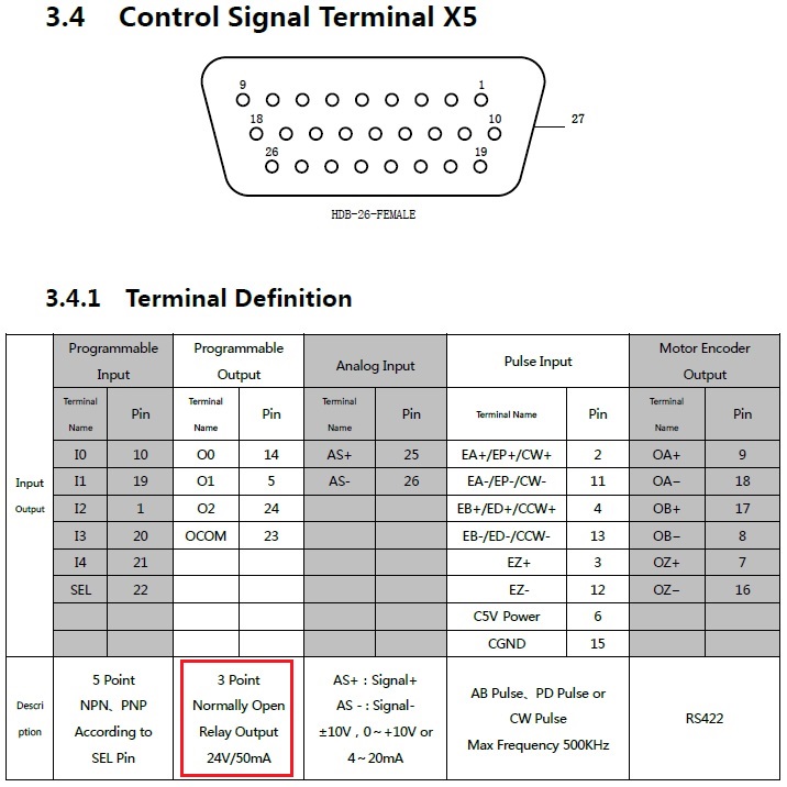

john1987887
Сообщения: 3296
Репутация: 1802
Re: Японец BROTHER TC-229
Сообщение john1987887 »
MGG писал(а):А инвертировать?
Не нашел. Похоже нельзя. Потому как "Normally open relay output". Возможно там реально стоит релюшка на выходе, а не оптопара и не транзистор...
3.jpg (3370 просмотров) <a class='original' href='./download/file.php?id=148686&mode=view' target=_blank>Загрузить оригинал (92.16 КБ)</a>
Безымянный 4.jpg (3370 просмотров) <a class='original' href='./download/file.php?id=148688&mode=view' target=_blank>Загрузить оригинал (119.81 КБ)</a>
З.Ы, Вот же блин, просмотрел. Оказывается можно инвертировать. Только непонятно, чтобы инвертировать, нужно пожертвовать 1 выход? Нельзя же в значение параметра вбить 128 и сразу же назначить, например 0 (АЛАРМ)?
Безымянный 5.jpg (3367 просмотров) <a class='original' href='./download/file.php?id=148692&mode=view' target=_blank>Загрузить оригинал (112.48 КБ)</a>
Duhas

что-то я не уверен что программируемые выходы и аларм это одно и то же, дайте весь мануал.

Аларм оут в данном случае показывает ошибку драйвера. Может в этом недопонимание?

john1987887
Сообщения: 3296
Репутация: 1802
Мануал приложил.
Duhas писал(а):что-то я не уверен что программируемые выходы и аларм это одно и то же
Других-то нету :)

Duhas
Сообщения: 1961
Репутация: 285
Откуда: Красноярск
Сообщение Duhas »
хм, они все программируемые.. китайцы, блин )
короче, если есть желание инвертировать - то надо добавить к значению 128, т.е. вместо 0 - 128, вместо 1 - 129 и т.д.
john1987887 писал(а):
Других-то нету :)
я про выход описанный как Arrester думал...
john1987887
Сообщения: 3296
Репутация: 1802
Duhas писал(а):если есть желание инвертировать - то надо добавить к значению 128, т.е. вместо 0 - 128, вместо 1 - 129 и т.д.
Спасибо! Сам бы не допер до такого... Впервые вижу такие выкрутасы.

john1987887
Сообщения: 3296
Репутация: 1802
Duhas писал(а):да там вроде черным по белому написано, тут порой не надо думать что все сложно, обычно все довольно просто )
Я просто не понял как записать параметр. То ли нужно записать 1280, то ли 0128. Оказывается просто 128 в случае с алармом. В нормальных мануалах дают пример записи в таких случаях.
