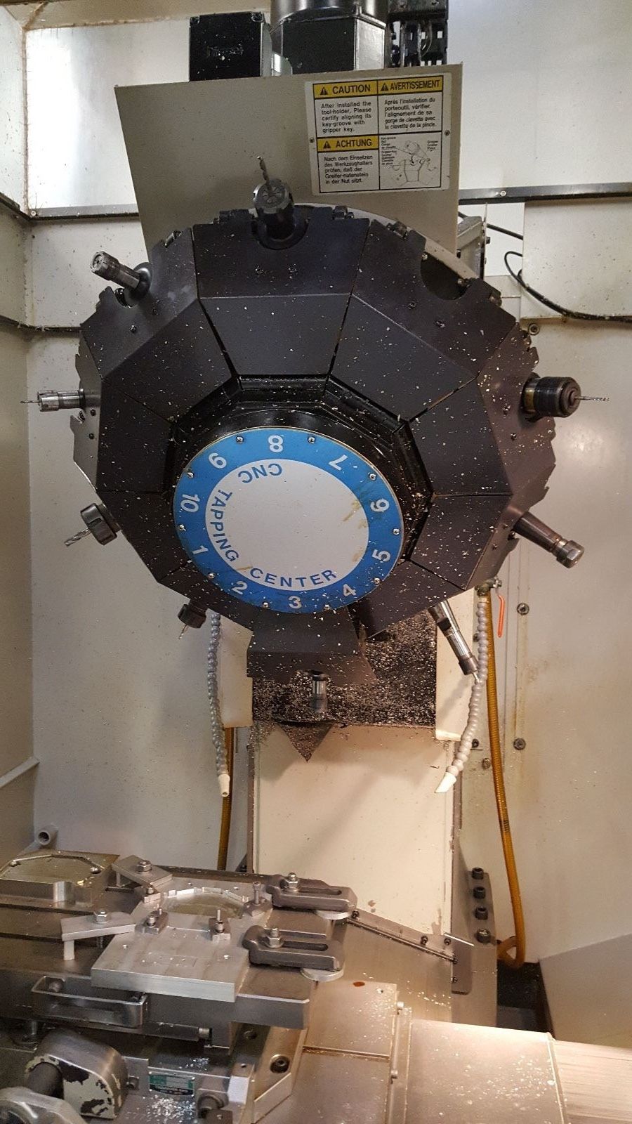

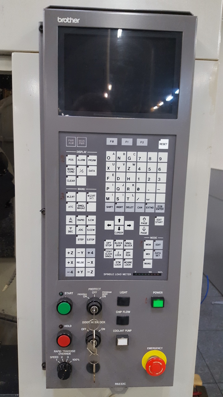

Всем привет. Так случилось, что стал обладателем прекрасного японского станка. Пока стоит в огороде, скоро будем затаскивать в мастерскую. Уже успел полазить вокруг, посмотреть что и как. На панели не нашел гнезда под флешку, оно и понятно, станок 1992 года. Есть порт по RS 232. Как с такими стойками работать? Есть какие-то переходники под флешку? Или нужно глобально что-то переделывать?

Стойка то какая? Если по 232 в режиме подкачки будет поддерживать, то нормально можно и без флешки. Если нет, то через эмулятор ленточного считывающего устройства. У меня есть такое решение, правда для фанука.

Стойку забыл глянуть. На морде ничего не написано, но очень может быть, что и фанук.
Что значит "в режиме подкачки"? Надо ноут цеплять?

стойка скорей всего фанук, бразер не делает стойки помоему.
написано TAPPING CENTER, тоесть резьбонарезной. уверен что фрезерование потянет ? механику смотрел уже ? чего там ?

john1987887 писал(а):Что значит "в режиме подкачки"? Надо ноут цеплять?
Да. с программой типа Cimco edit или nclink

ноут по RS232 цепляется и с него прога перегоняется в стойку. сам так же работаю.

со стойкой долго воевал. как раз с 232ым интерфейсом. но вроде победил. добрые люди сделали нам небольшие подарки.. суки... потихоньку отлавливаю эти радости... поймать бы этих добрых людей... ноги нахер повырывать и задом наперед вставить. чтоб не бегали а прыгали.. кстати - если будешь симку с рутрекера тянуть - 6ая версия у меня с ком портом не подружилась. какую то хрень в порт гонит. ну и с порта соответственно читает.. счас 7ку слил - буду пробовать ее..

я с нцлинком работал по 232у протоколу. номрально. единственное что есть танцы с бубном когда на семерку ставишь нцлинк. с ХР все пучком, с семеркой танцы

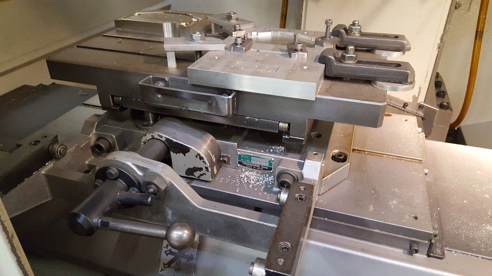

Трое тисков и все разные. Хочу купить такие, как в центре. В ИНПО по 34 тыщи они, есть дешевле?
Re: Японец BROTHER TC-229
там деталь хитрожопая. тиски по краям воткнуты что бы хоть как то ее зафиксировать. без них ее средние не держат. по тискам в личку.
