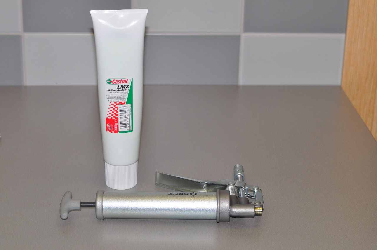

но я шприц на вашем фото не советую покупать
каретка не имеет никакой полости для смазки-пространство между шариками и тп не в счет!
соответственно в каретку продавливать надо смазку-БЕЗ ЧРЕЗМЕРНЫХ УСИЛИЙ
в вашем шприце смазка просто полезет в разные стороны от тавотницы а внутрь вряд ли что то попадет
как правило такие шприцы используют там где полость есть и как правило такие полости так же запираются шариком на пружинке
но если ногтем нажать на этот шарик и на шарик в нормальной тавотнице усилие как правило в тавотнице будет сильнее(ну и шарик в ней будет меньше)
но все зависит от носика на шприце!

в шприце что на моем фото на наконечнике цанга-если затянуть насадку на тавотнице ее не сдернуть даже если упереться ногой в станок
ПРОБОВАЛ!
шприц что на моем фото например китайский стоит совсем не дорого
но сколько не скажу-ни разу не покупали-всегда со станками идут

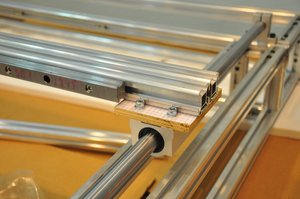

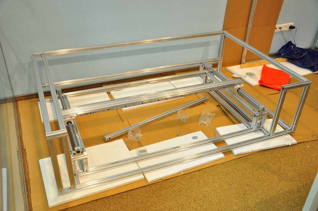

Прикрутил вторую ось. Пока все стоит на фанерных площадках, потом может заменю на другие из оргстекла или металла, если будет надо.
Два профиля вдоль оси X пока не скреплены между собой, но думаю надо будет их скрепить.
Рельс прикрутил на 10 болтов вместо 20 возможных - запарился болты точить, да и гаек не так много...
Из первых проблем, из-за увеличенных площадок крепления, длинны профиля на ось X немного не хватает. Посмотрим, может потом переделаю площадки и все будет норм.
Ездит прикольно, даже если двигать только за одну сторону. Хотя, все равно, если приложить небольшое усилие ко второй стороне отклоняется до 5 мм.

Купил так смазку и шприц. Смазка Castrol LMX Li-Komplexfett 2, Li-H2, NLGI 2. На шприце цанговый зажим, как и советовали.
Шприц 470 руб., тюбик смазки 270 руб.

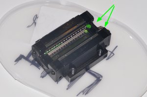

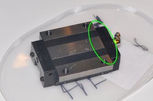

Снял как мог старую смазку, и начал закачивать новую, до тех пор, пока смазка не полезла со стороны шариков. Но когда перевернул каретку, заметил, что много смазки вышло через щель между пластиковой заглушкой и корпусом каретки, на фото в зеленом овале. Это нормально???
линейный подшипник смазка.JPG (6447 просмотров) <a class='original' href='./download/file.php?id=3287&mode=view' target=_blank>Загрузить оригинал (238.77 КБ)</a>
смазка рельсы направляющей.JPG (6447 просмотров) <a class='original' href='./download/file.php?id=3288&mode=view' target=_blank>Загрузить оригинал (233.38 КБ)</a>

думаю что это нехорошо
каретку разбирать не приходилось??
нормально ли собрано?
и последнее
мазали просто каретку или каретку с рельсом?
Re: Хочу купить ЧПУ лазер (... но уже собираю сам)
ennio писал(а):каретку разбирать не приходилось??
Не разбирал, как есть из магазина...
Мазал только каретку через шприц, полезла смазка во время шприцевания.
