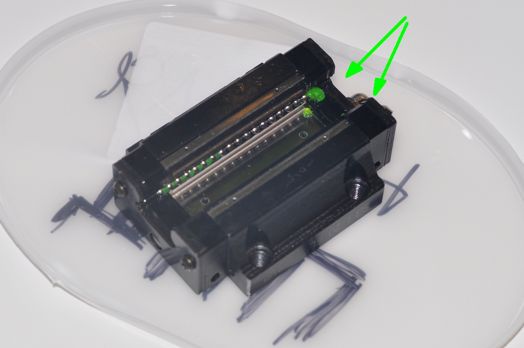

Купил так смазку и шприц. Смазка Castrol LMX Li-Komplexfett 2, Li-H2, NLGI 2. На шприце цанговый зажим, как и советовали.
Шприц 470 руб., тюбик смазки 270 руб.
смазка для кареток направляющих.JPG (6090 просмотров) <a class='original' href='./download/file.php?id=3286&sid=9f7d046b04e21b8c0cc20a82fb9a5651&mode=view' target=_blank>Загрузить оригинал (220.85 КБ)</a>
Снял как мог старую смазку, и начал закачивать новую, до тех пор, пока смазка не полезла со стороны шариков. Но когда перевернул каретку, заметил, что много смазки вышло через щель между пластиковой заглушкой и корпусом каретки, на фото в зеленом овале. Это нормально???
линейный подшипник смазка.JPG (6090 просмотров) <a class='original' href='./download/file.php?id=3287&sid=9f7d046b04e21b8c0cc20a82fb9a5651&mode=view' target=_blank>Загрузить оригинал (238.77 КБ)</a>
смазка рельсы направляющей.JPG (6090 просмотров) <a class='original' href='./download/file.php?id=3288&sid=9f7d046b04e21b8c0cc20a82fb9a5651&mode=view' target=_blank>Загрузить оригинал (233.38 КБ)</a>

Сообщение ennio »
думаю что это нехорошо
каретку разбирать не приходилось??
нормально ли собрано?
и последнее
мазали просто каретку или каретку с рельсом?
Сообщения: 22776
Re: Хочу купить ЧПУ лазер (... но уже собираю сам)
ennio писал(а):каретку разбирать не приходилось??
Не разбирал, как есть из магазина...
Мазал только каретку через шприц, полезла смазка во время шприцевания.
Сообщения: 22776
Одел каретку на рельсу... Едет она туго. Под своим весом (0,5кг) едет только под углом градусов в 45!
Это нормально, должно расходиться или совсем плохо???

Сообщение ennio »
под своим весом она и должна ездить ПЛОТНО
попробуй поездить с нагрузкой(надави рукой)-разница ДОЛЖНА быть
каретка без смазки будет шуршать шариками
со смазкой тише и плавнее(без легких рывочков)
все сказанное говорю про качественные вещи так как работать приходилось все чаще с REXROTH(он же Bosch)
насколько это применительно к китаю утверждать не имею права
