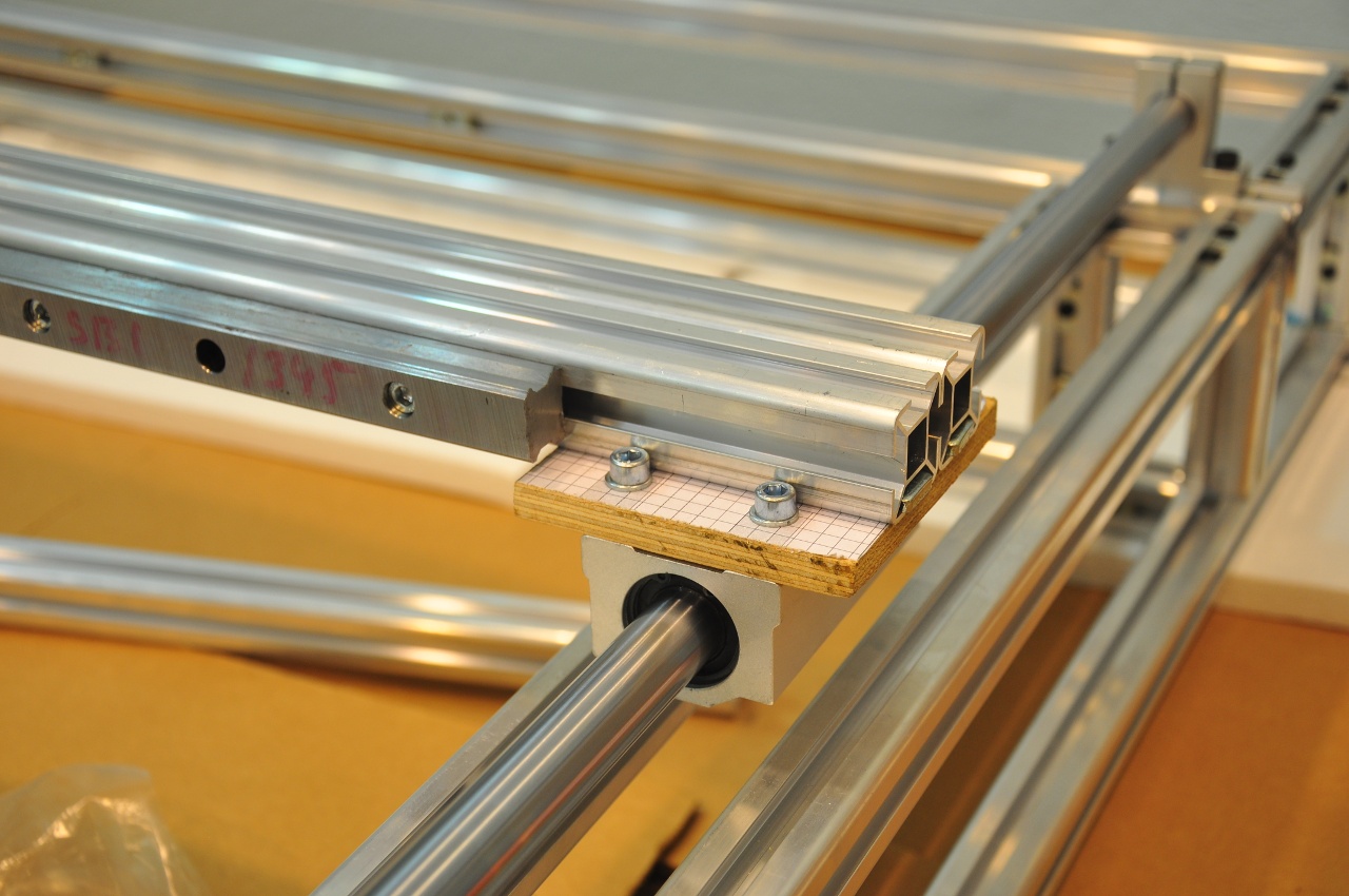

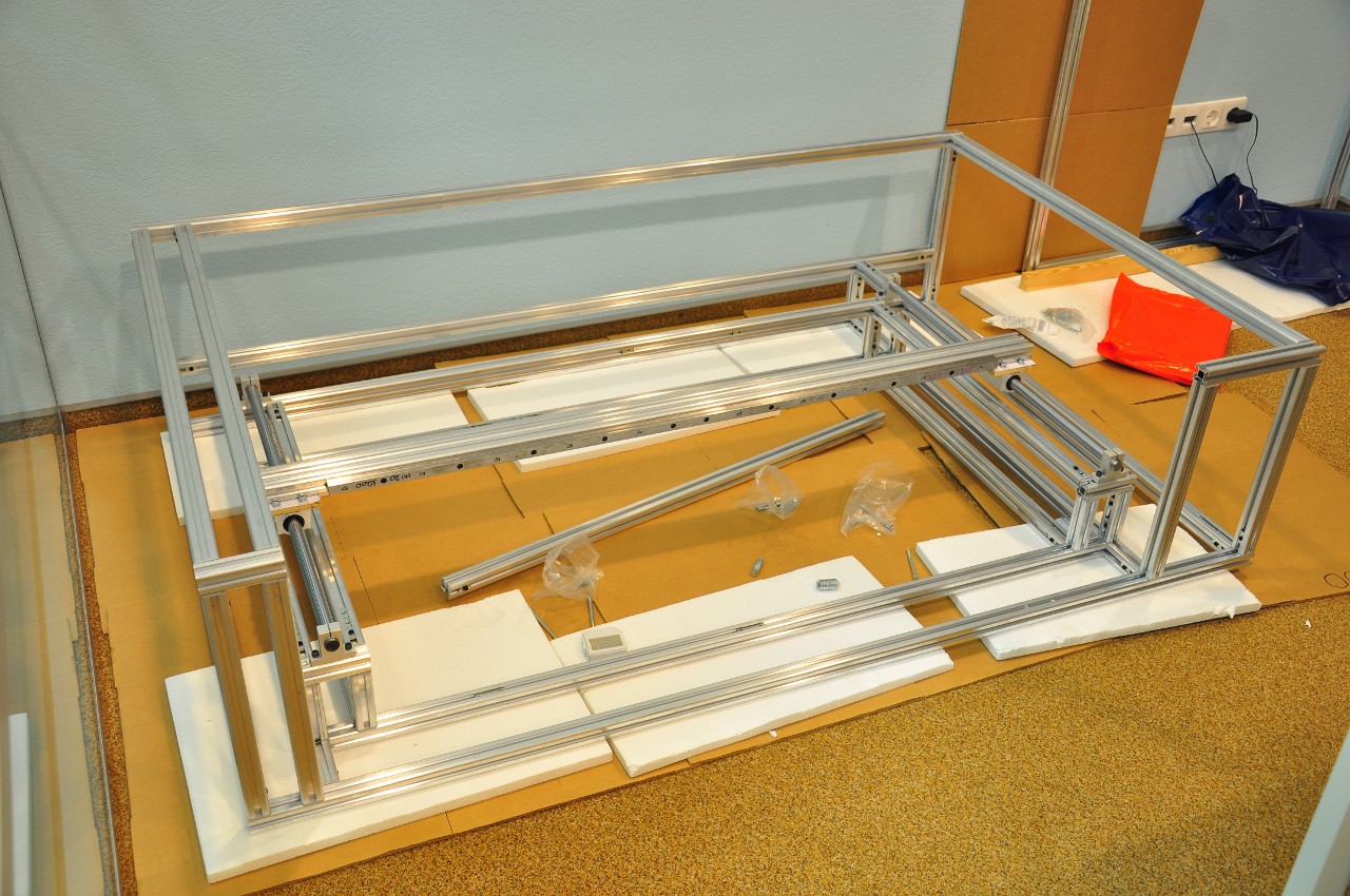

Прикрутил вторую ось. Пока все стоит на фанерных площадках, потом может заменю на другие из оргстекла или металла, если будет надо.
Два профиля вдоль оси X пока не скреплены между собой, но думаю надо будет их скрепить.
Рельс прикрутил на 10 болтов вместо 20 возможных - запарился болты точить, да и гаек не так много...
Из первых проблем, из-за увеличенных площадок крепления, длинны профиля на ось X немного не хватает. Посмотрим, может потом переделаю площадки и все будет норм.
Ездит прикольно, даже если двигать только за одну сторону. Хотя, все равно, если приложить небольшое усилие ко второй стороне отклоняется до 5 мм.
DSC_0127.JPG (6450 просмотров) <a class='original' href='./download/file.php?id=3191&mode=view' target=_blank>Загрузить оригинал (324.45 КБ)</a>
DSC_0130.JPG (6450 просмотров) <a class='original' href='./download/file.php?id=3192&mode=view' target=_blank>Загрузить оригинал (275.12 КБ)</a>

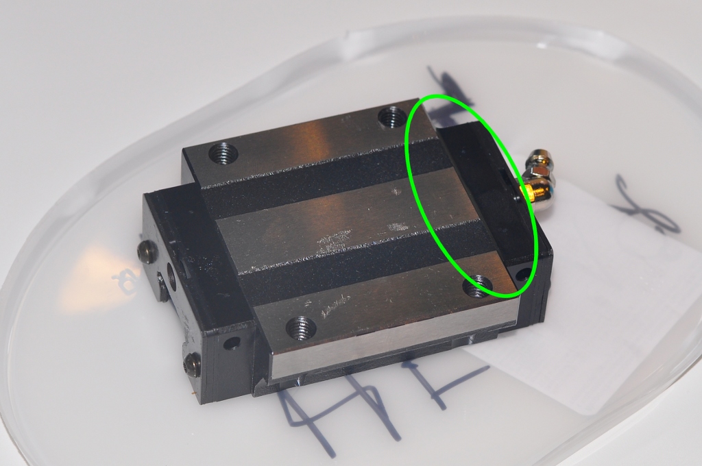

Купил так смазку и шприц. Смазка Castrol LMX Li-Komplexfett 2, Li-H2, NLGI 2. На шприце цанговый зажим, как и советовали.
Шприц 470 руб., тюбик смазки 270 руб.
смазка для кареток направляющих.JPG (6287 просмотров) <a class='original' href='./download/file.php?id=3286&mode=view' target=_blank>Загрузить оригинал (220.85 КБ)</a>
Снял как мог старую смазку, и начал закачивать новую, до тех пор, пока смазка не полезла со стороны шариков. Но когда перевернул каретку, заметил, что много смазки вышло через щель между пластиковой заглушкой и корпусом каретки, на фото в зеленом овале. Это нормально???
линейный подшипник смазка.JPG (6287 просмотров) <a class='original' href='./download/file.php?id=3287&mode=view' target=_blank>Загрузить оригинал (238.77 КБ)</a>
смазка рельсы направляющей.JPG (6287 просмотров) <a class='original' href='./download/file.php?id=3288&mode=view' target=_blank>Загрузить оригинал (233.38 КБ)</a>

думаю что это нехорошо
каретку разбирать не приходилось??
нормально ли собрано?
и последнее
мазали просто каретку или каретку с рельсом?

Не разбирал, как есть из магазина...
Мазал только каретку через шприц, полезла смазка во время шприцевания.
Сообщения: 22776
Re: Хочу купить ЧПУ лазер (... но уже собираю сам)
Одел каретку на рельсу... Едет она туго. Под своим весом (0,5кг) едет только под углом градусов в 45!
Это нормально, должно расходиться или совсем плохо???

под своим весом она и должна ездить ПЛОТНО
попробуй поездить с нагрузкой(надави рукой)-разница ДОЛЖНА быть
каретка без смазки будет шуршать шариками
со смазкой тише и плавнее(без легких рывочков)
все сказанное говорю про качественные вещи так как работать приходилось все чаще с REXROTH(он же Bosch)
насколько это применительно к китаю утверждать не имею права
