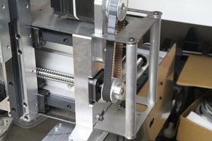

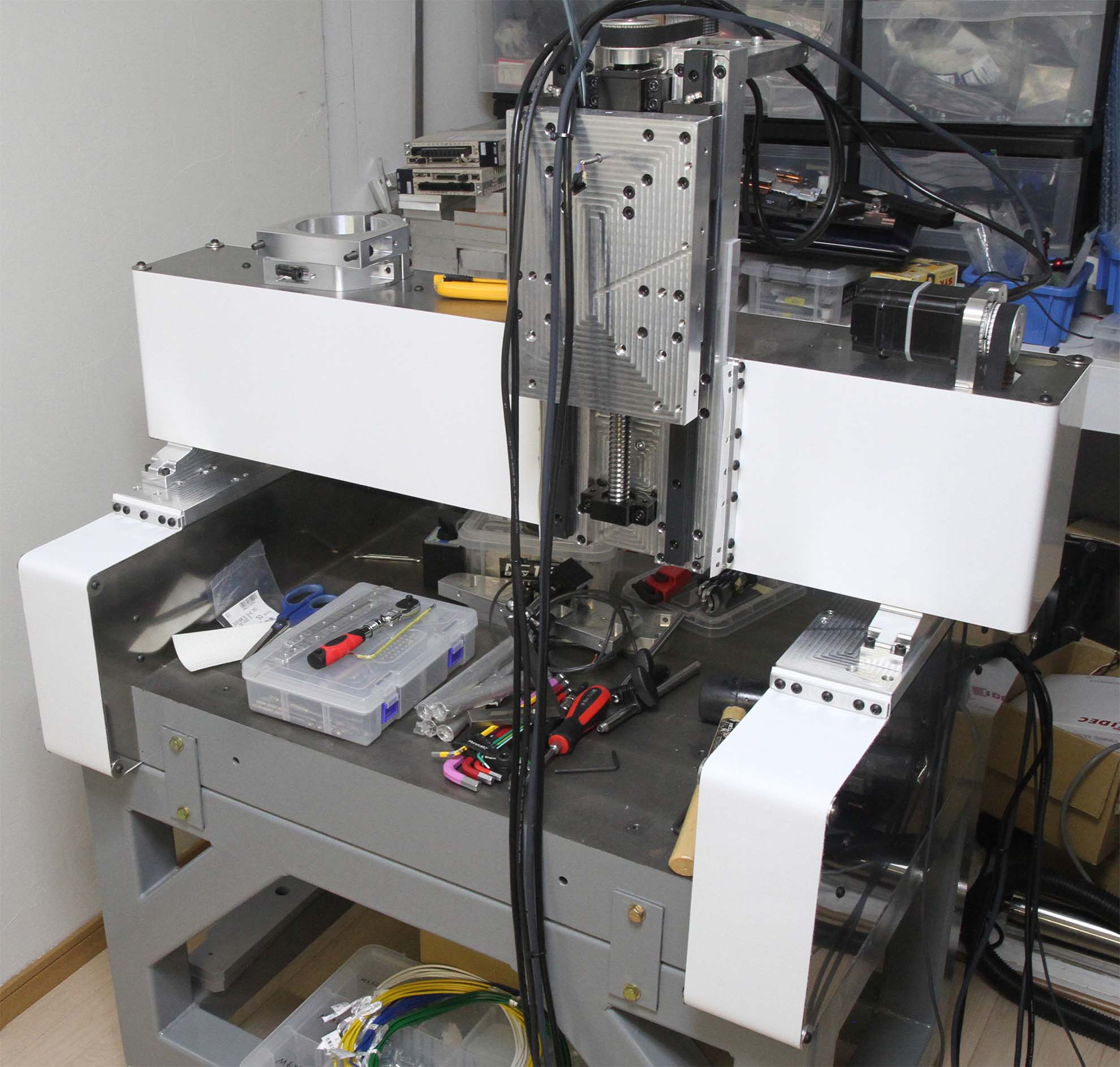

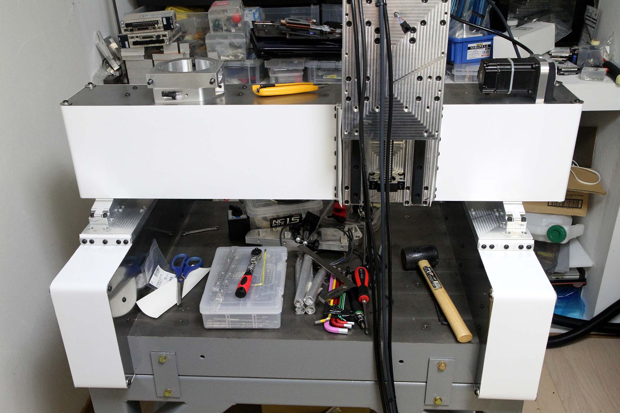

накинул еще защит
IMG_7349.jpg (4973 просмотра) <a class='original' href='./download/file.php?id=113801&mode=view' target=_blank>Загрузить оригинал (184.39 КБ)</a>
IMG_7381.jpg (4973 просмотра) <a class='original' href='./download/file.php?id=113802&mode=view' target=_blank>Загрузить оригинал (217.21 КБ)</a>
st.jpg (4973 просмотра) <a class='original' href='./download/file.php?id=113803&mode=view' target=_blank>Загрузить оригинал (266.55 КБ)</a>

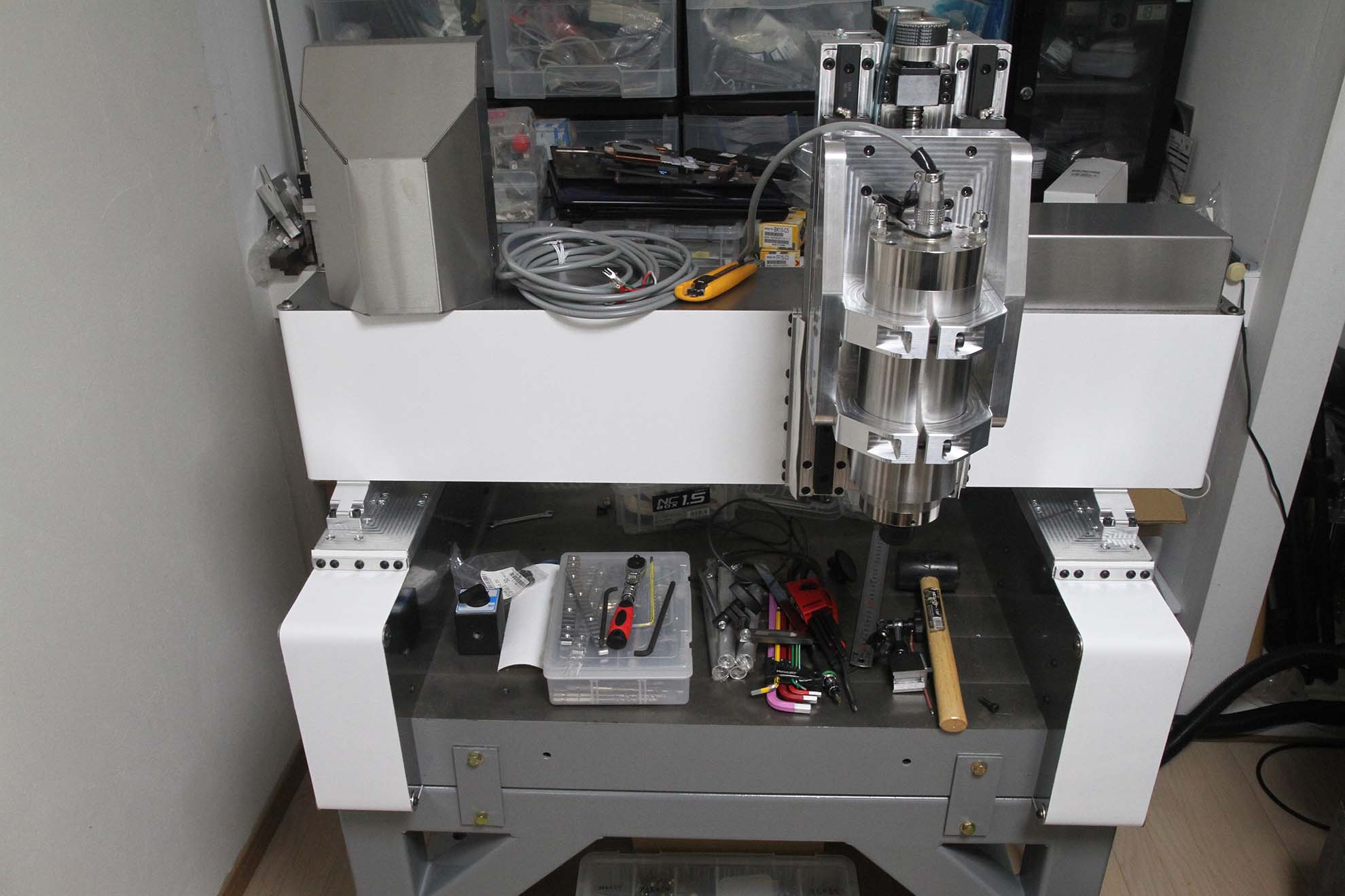

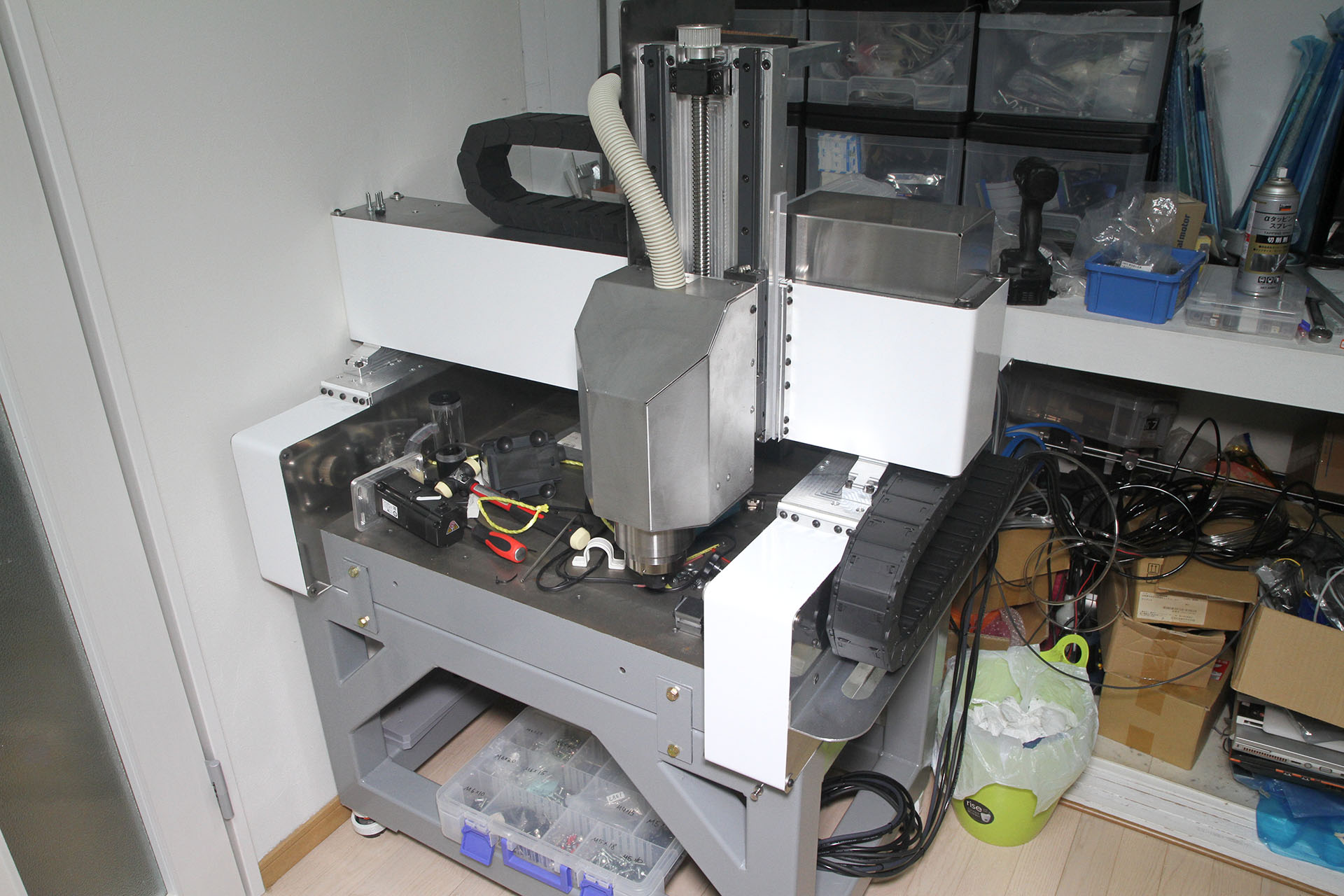

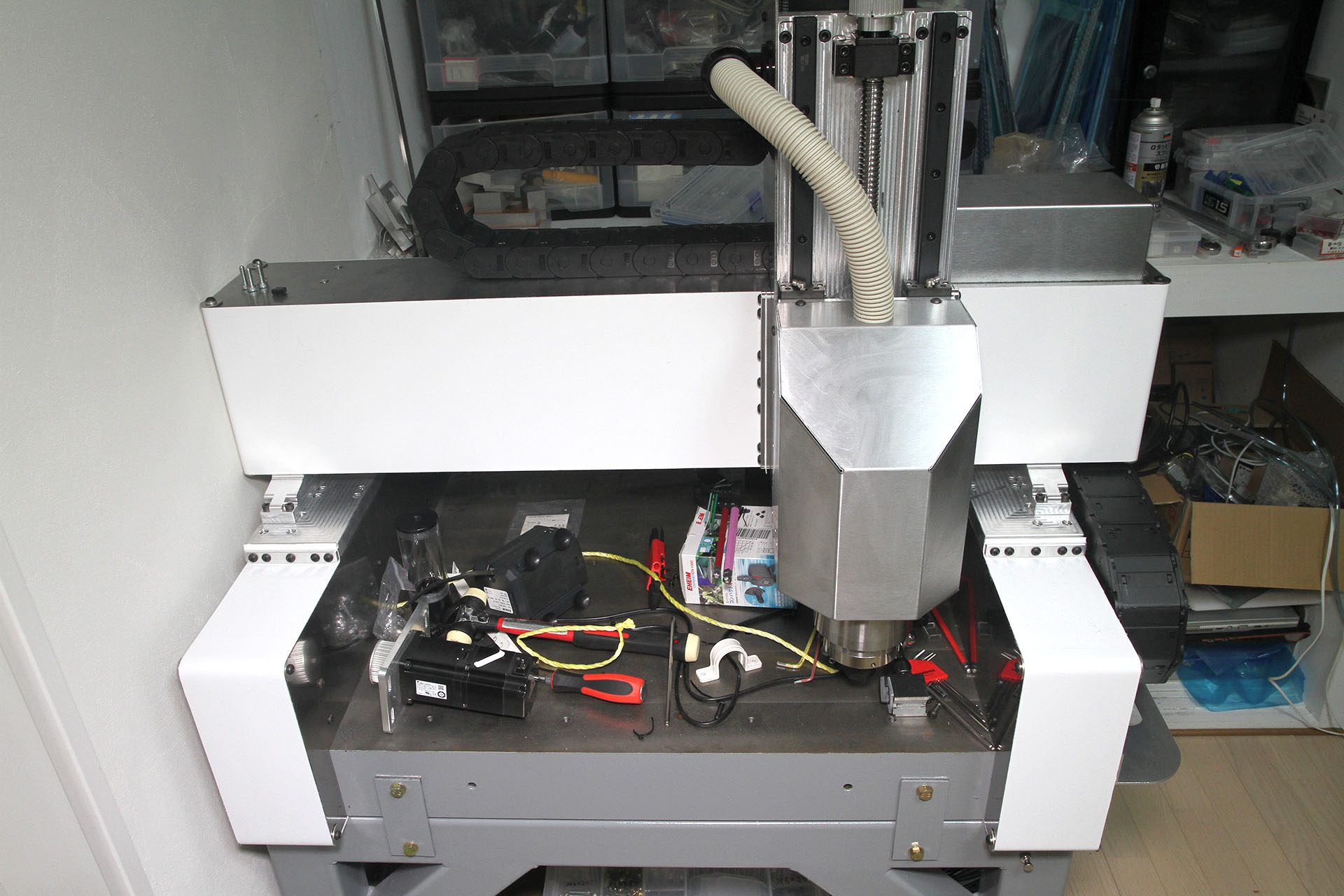

ну вот практически готво.
осталась мелочевка, которая и отнимает кучу времени :hehehe:
IMG_7407.jpg (4859 просмотров) <a class='original' href='./download/file.php?id=113854&mode=view' target=_blank>Загрузить оригинал (194.98 КБ)</a>
IMG_7423.jpg (4859 просмотров) <a class='original' href='./download/file.php?id=113855&mode=view' target=_blank>Загрузить оригинал (188.3 КБ)</a>

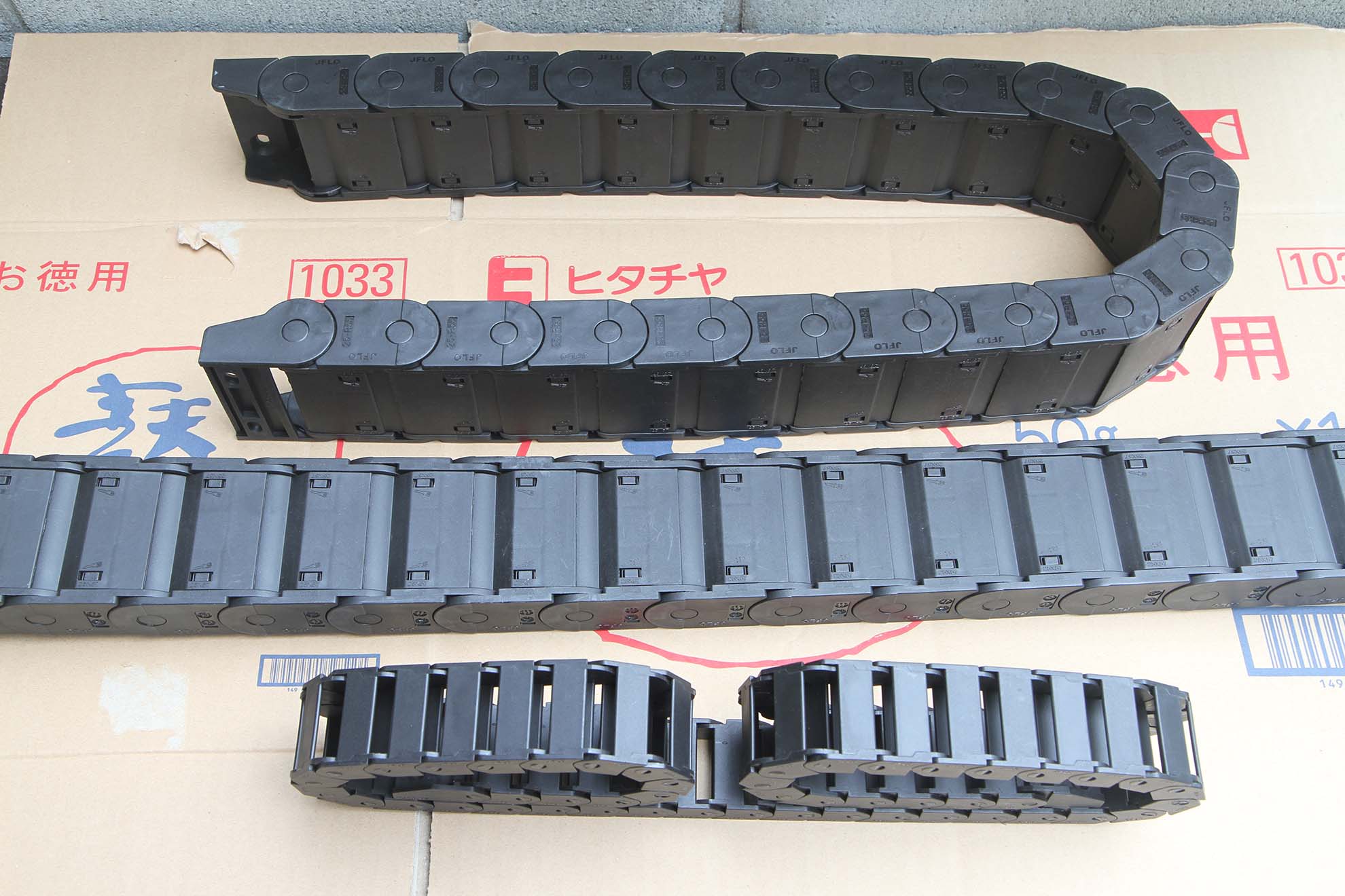

дошло дело до кабель каналов, но совершенно непонятно какие брать, никогда с ними дел не имел.
думаю нужно ставить закрытые.
кто может присоветовать ?
и еще непонятно как сечение подбирать ? чтоб провода плотно входили или наоборот чтоб было свободное место ?

Так тож без защит было. А сейчас почти финиш. По сечению могу сказать что на шпиндель 0,75 мм2 с головой. Вот есть онлайн калькулятор, если известны нагрузочные параметры http://www.ivtechno.ru/raschyot_secheniya
Re: Портальник на поверочной плите по алюминию 600х400х210 v
Лучше свободно
силу пускай с одного края, слаботочку с другого

nik1 писал(а):Лучше свободно
всмысле в одном канале но с разных сторон ?
sima8520 писал(а):По сечению могу сказать что на шпиндель 0,75 мм2 с головой. Вот есть онлайн калькулятор, если известны нагрузочные параметры http://www.ivtechno.ru/raschyot_secheniya
сечение кабель-канала я имел ввиду.
с проводами и так понятно, я обычно беру 1 квадрат на 10А тока.
Да, в одном канале , но на разных краях

evgenyjp писал(а): дело до кабель каналов, но совершенно непонятно какие брать, никогда с ними дел не имел
лучше взять закрытого типа, не идеально но хоть как-то защитит от попадания стружки внутрь....... по требованиям монтажа все кабели в нем должны лежать аккуратными рядами и в одной плоскости а не в навал, так что выбор лучше сделать в сторону более широкой энергоцепи чем высокой.......
разделители и всяческие фиксаторы кабеля так-же приветствуются , еще обратить внимание при заказе на радиус изгиба цепи........

в общем взял такие кабель-каналы
на удивление аккуратно сделаны, двигаются без дакусываний и хлямания, практически нет заусенцев, раньше брал какие-то мелкие, были заметно хуже.
IMG_7539.jpg (4346 просмотров) <a class='original' href='./download/file.php?id=115007&mode=view' target=_blank>Загрузить оригинал (238.49 КБ)</a>
металлический всеж показался избыточным, и дороже и крупнее, и как бы нет такой необходимости.
скоро буду устанавливать.

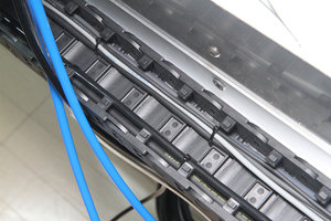

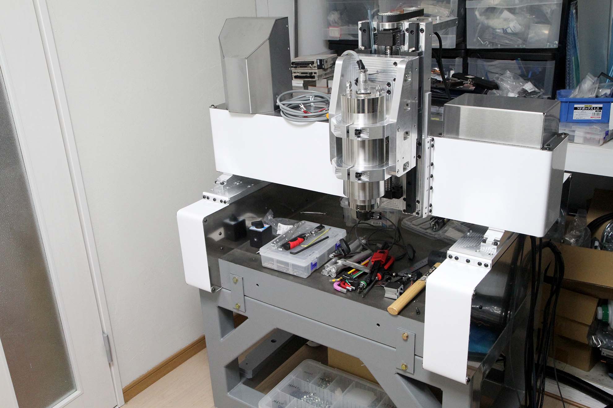

поставил наконец кабель каналы и проложил проводку и трубки.
на зед канал не хотел устанавливаться, поэтому опять прицепил гофру.
IMG_7966[1].jpg (4070 просмотров) <a class='original' href='./download/file.php?id=116869&mode=view' target=_blank>Загрузить оригинал (314.15 КБ)</a>
IMG_7973[1].jpg (4070 просмотров) <a class='original' href='./download/file.php?id=116870&mode=view' target=_blank>Загрузить оригинал (341.39 КБ)</a>
силу прихватил стяжками с одного края, а слаботочку с другого, чтоб не переплетались там когда кататься будут.
а по центру кинул шлнаги для воды и воздуха.
IMG_7958[1].jpg (4070 просмотров) <a class='original' href='./download/file.php?id=116868&mode=view' target=_blank>Загрузить оригинал (432.42 КБ)</a>
Мне кажется зря стянули стяжками провода, они ведь должны свободно гнуться
evgenyjp
Сообщения: 1483
Репутация: 802
Откуда: Japan
Сообщение evgenyjp »
sima8520 писал(а):Мне кажется зря стянули стяжками провода, они ведь должны свободно гнуться
они свободно гнутся, так как приятнуты к звеньям кабель канала, ну и там не сильно стянуто, только чтоб не болталось.
