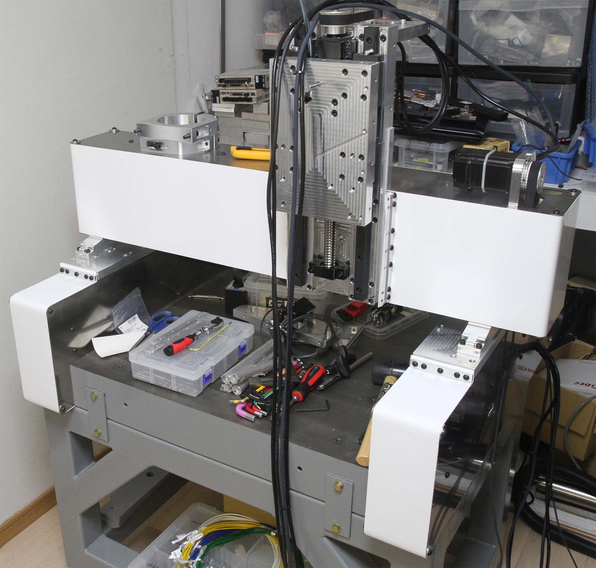

ну вот практически готво.
осталась мелочевка, которая и отнимает кучу времени :hehehe:

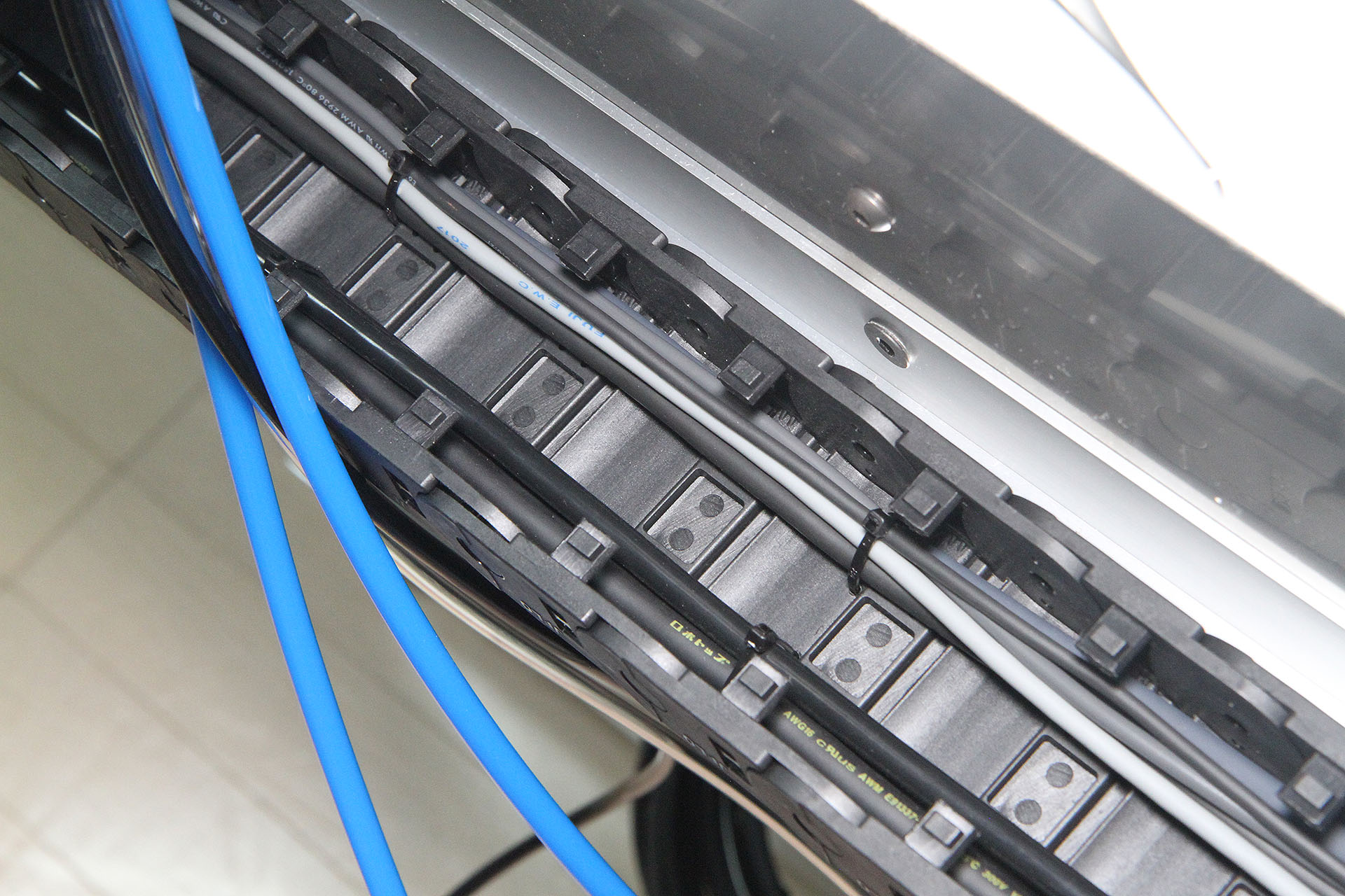

поставил наконец кабель каналы и проложил проводку и трубки.
на зед канал не хотел устанавливаться, поэтому опять прицепил гофру.
IMG_7966[1].jpg (3730 просмотров) <a class='original' href='./download/file.php?id=116869&mode=view' target=_blank>Загрузить оригинал (314.15 КБ)</a>
IMG_7973[1].jpg (3730 просмотров) <a class='original' href='./download/file.php?id=116870&mode=view' target=_blank>Загрузить оригинал (341.39 КБ)</a>
силу прихватил стяжками с одного края, а слаботочку с другого, чтоб не переплетались там когда кататься будут.
а по центру кинул шлнаги для воды и воздуха.
IMG_7958[1].jpg (3730 просмотров) <a class='original' href='./download/file.php?id=116868&mode=view' target=_blank>Загрузить оригинал (432.42 КБ)</a>
Сообщения: 4510
Re: Портальник на поверочной плите по алюминию 600х400х210 v
Мне кажется зря стянули стяжками провода, они ведь должны свободно гнуться
evgenyjp
Сообщения: 1516
Репутация: 802
Откуда: Japan
Сообщение evgenyjp »
sima8520 писал(а):Мне кажется зря стянули стяжками провода, они ведь должны свободно гнуться
они свободно гнутся, так как приятнуты к звеньям кабель канала, ну и там не сильно стянуто, только чтоб не болталось.
