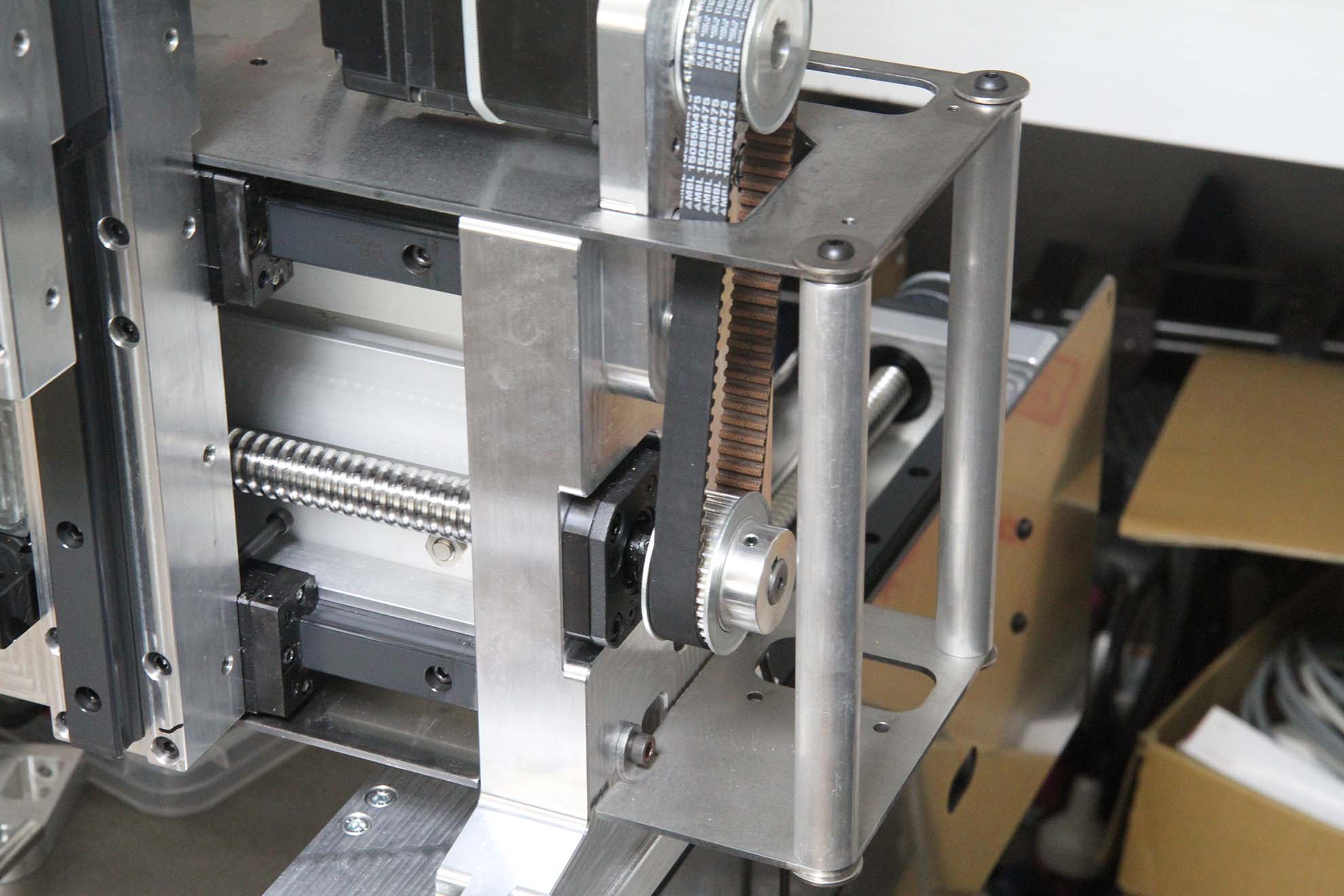

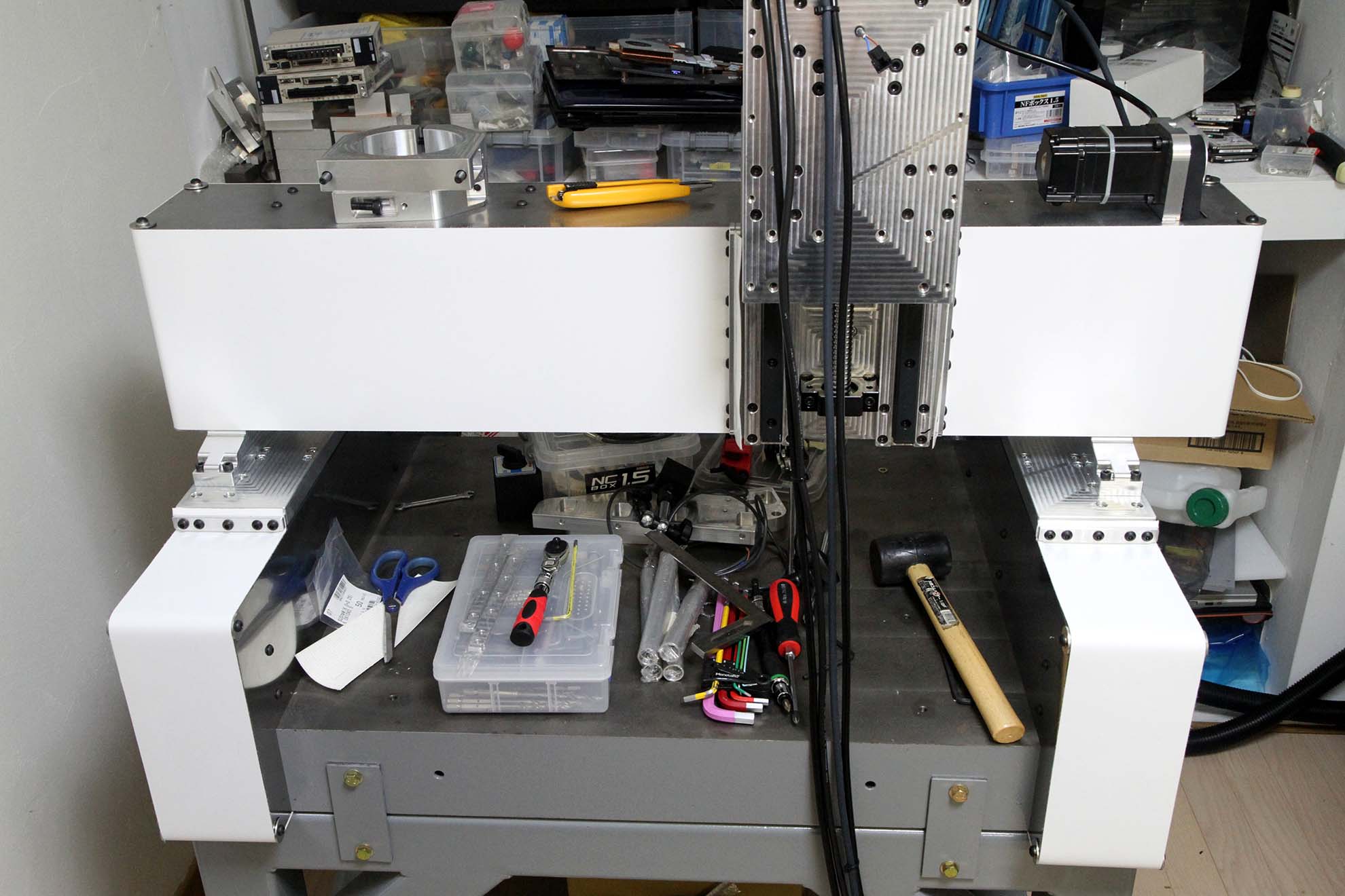

накинул еще защит
IMG_7349.jpg (4987 просмотров) <a class='original' href='./download/file.php?id=113801&mode=view' target=_blank>Загрузить оригинал (184.39 КБ)</a>
IMG_7381.jpg (4987 просмотров) <a class='original' href='./download/file.php?id=113802&mode=view' target=_blank>Загрузить оригинал (217.21 КБ)</a>
st.jpg (4987 просмотров) <a class='original' href='./download/file.php?id=113803&mode=view' target=_blank>Загрузить оригинал (266.55 КБ)</a>

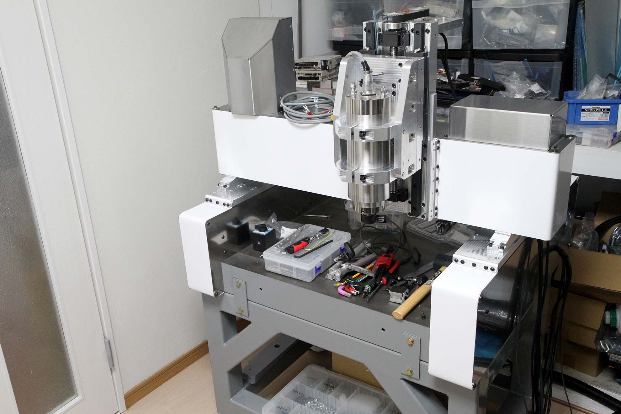

ну вот практически готво.
осталась мелочевка, которая и отнимает кучу времени :hehehe:
