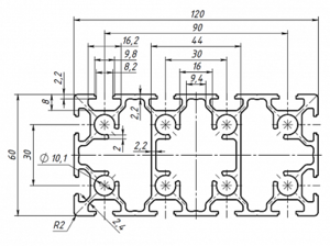

Вот вопрос у меня есть.
В этой теме прочитал как правильно крепить профили Re: Нужна помощь по проекту фрезера по дереву. #71
ultrus писал(а):ам где есть возмодность поставить уголки, ставь, жёстче будет.
В других местах, нарезай резьбы в торцевых отверстиях профиля. Сверли сопрягаемый профиль насквозь и стягивай пазовыми винтами.
Мне надо так же состыковать профиль вот с таким сечением (см картинку)
Вот страница с крепежом https://soberizavod.ru/catalog/vintovye ... _i_vtulki/
Как правильнее будет соединить профиль.
1. Винт торцевой с пластиной 30, паз 8, E43 (ценник конский)
2. Винт торцевой М12 х 20, B67
Какой из вариантов лучше?

Gestap
Сообщения: 890
Репутация: 1089
Re: Первый станок "Кусака 1" и куча вопросов
Сообщение Gestap »
Торцевой винт наверное норм будет.

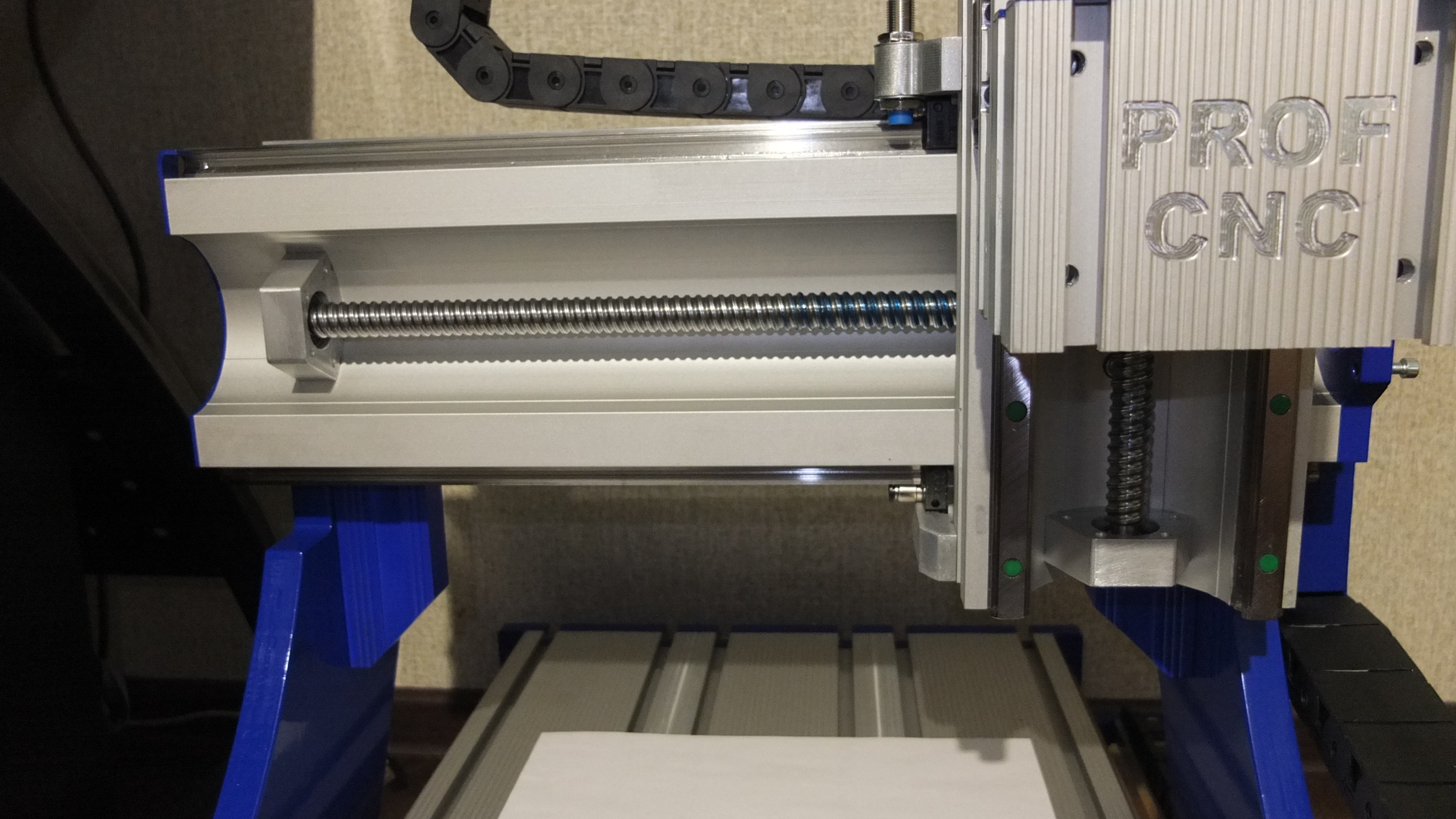

Сообщение calabr »
daemon78 писал(а):evgenymcp писал(а):
Длинна рабочего хода+ширина каретки+обработка концов ШВП (подшипники, муфты, гайки). Еще на концевики заложить немного, в зависимости от конструкции.
Для длины винта брать ширину каретки не нужно, если она проходит над опорами. Только длинну гайки и ее кронштейна и ширину опор, обработку
evgenymcp
Сообщения: 1120
Репутация: 328
Откуда: Абакан,Хакасия
Сообщение evgenymcp »
Я в общих чертах описал. От конструктива зависит. На моем станке, на оси портала ШВП короткая. Если бы ШВП крепилась в боковинах, и ход оси ограничивался бы боковинами, очевидно, что длинна ШВП былла бы равна желаемой ширине оси+ширина Zки +на разделку.
DSCF2951.JPG (2907 просмотров) <a class='original' href='./download/file.php?id=159335&sid=6aa05e340ebe2516d7e1c15195c4363b&mode=view' target=_blank>Загрузить оригинал (2.04 МБ)</a>

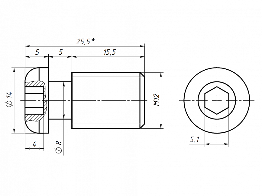

Подскажите пожалуйста, Вы такой винт (см чертеж внизу) на алиэкспрессе не встречали?
брать у соберизавода по 60 рублей штука жаба душит. Надо 24 винта, по их цене выходит около 1400. Как то дороговато на мой взгляд.
Чертеж торцевого винта (2858 просмотров) <a class='original' href='./download/file.php?id=159354&sid=6aa05e340ebe2516d7e1c15195c4363b&mode=view' target=_blank>Загрузить оригинал (194.91 КБ)</a>
Сообщения: 2893
А отрезным резцом никак не подрезать стандартный винт?

Gestap
Сообщения: 890
Репутация: 1089
Сообщение Gestap »
Ну на фоне всего станка это наверное мелочь, как никрути придется болты покупать, даже если обычные колхозить то вряд-ли сэкономить сильно получиться, как никрути они денег стоят, попробуй на Али кто продает подобные вещи для профилей фотку показать того что надо может есть.

daemon78
Сообщения: 1311
Репутация: 103
Сообщение daemon78 »
Gestap писал(а):попробуй на Али кто продает подобные вещи для профилей фотку показать того что надо может есть.
Тоже вариант, попробую, спасибо.

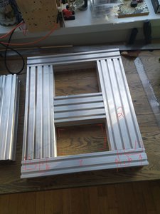

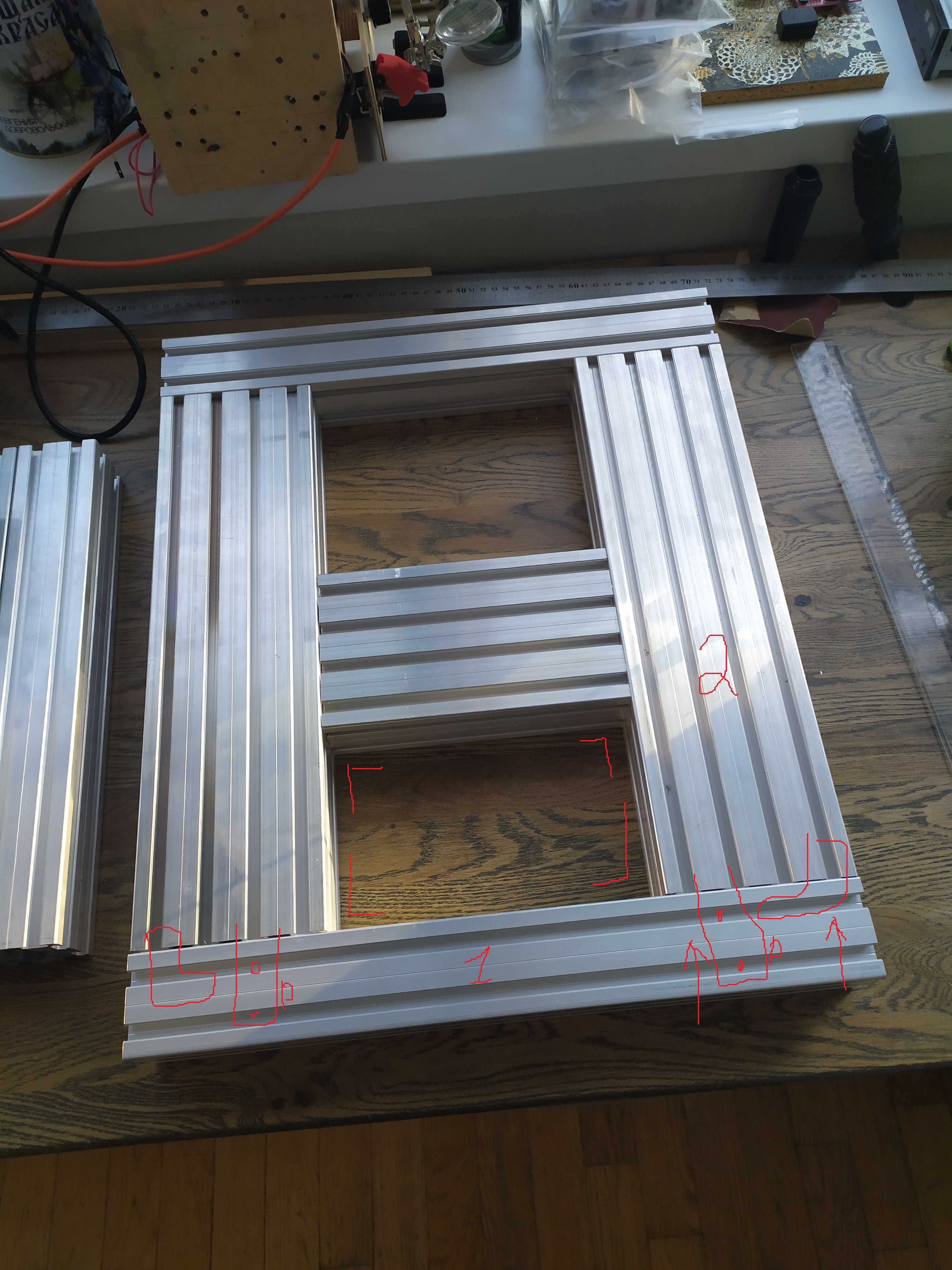

Всем привет.
Получил профиль и начал апгрейд станка.
Сразу вопрос к знатокам.
Посмотрите на картинку. Красным указаны элементы которые будут соединять профиль. Внутри уголки, по краям пластины в форме Г, и две рельсы, помеченные буквами Р.
Вопрос, при такой куче соединителей, надо ли сверлить сквозные отверстия, указанные стрелочками в профиле 1, и соединять с торцом профиля 2?
Или эту уже будет избыточно? Я, зараза, не могу в округе найти винты (в не болты) М6х70, чтобы насквозь соединить профиль 1 и торец профиля 2.
imgonline-com-ua-Compressed-VNGB2XAbzgSr.jpg (2536 просмотров) <a class='original' href='./download/file.php?id=160212&sid=6aa05e340ebe2516d7e1c15195c4363b&mode=view' target=_blank>Загрузить оригинал (1.72 МБ)</a>
