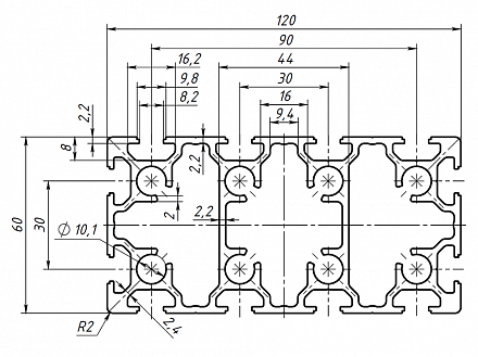

Вот вопрос у меня есть.
В этой теме прочитал как правильно крепить профили Re: Нужна помощь по проекту фрезера по дереву. #71
ultrus писал(а):ам где есть возмодность поставить уголки, ставь, жёстче будет.
В других местах, нарезай резьбы в торцевых отверстиях профиля. Сверли сопрягаемый профиль насквозь и стягивай пазовыми винтами.
Мне надо так же состыковать профиль вот с таким сечением (см картинку)
Вот страница с крепежом https://soberizavod.ru/catalog/vintovye ... _i_vtulki/
Как правильнее будет соединить профиль.
1. Винт торцевой с пластиной 30, паз 8, E43 (ценник конский)
2. Винт торцевой М12 х 20, B67
Какой из вариантов лучше?

Торцевой винт наверное норм будет.

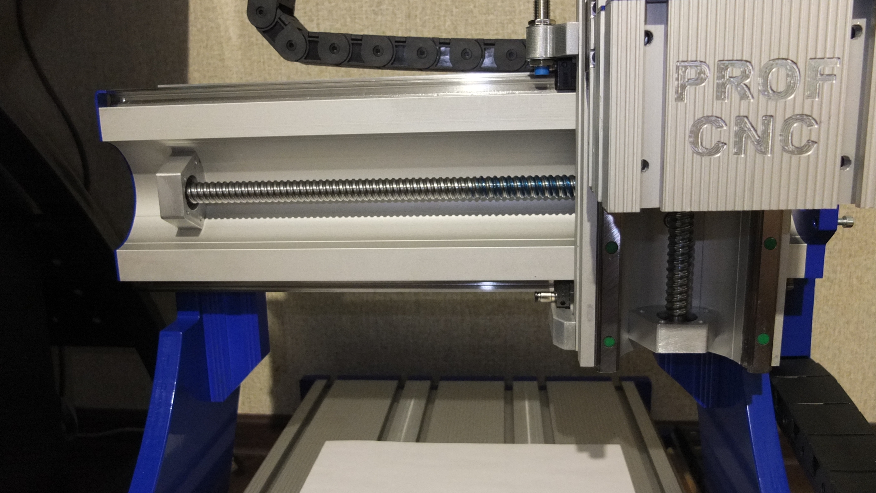

daemon78 писал(а):evgenymcp писал(а):
Длинна рабочего хода+ширина каретки+обработка концов ШВП (подшипники, муфты, гайки). Еще на концевики заложить немного, в зависимости от конструкции.
Для длины винта брать ширину каретки не нужно, если она проходит над опорами. Только длинну гайки и ее кронштейна и ширину опор, обработку
evgenymcp
Сообщения: 1422
Репутация: 328
Откуда: Абакан,Хакасия
Re: Первый станок "Кусака 1" и куча вопросов
Сообщение evgenymcp »
Я в общих чертах описал. От конструктива зависит. На моем станке, на оси портала ШВП короткая. Если бы ШВП крепилась в боковинах, и ход оси ограничивался бы боковинами, очевидно, что длинна ШВП былла бы равна желаемой ширине оси+ширина Zки +на разделку.
